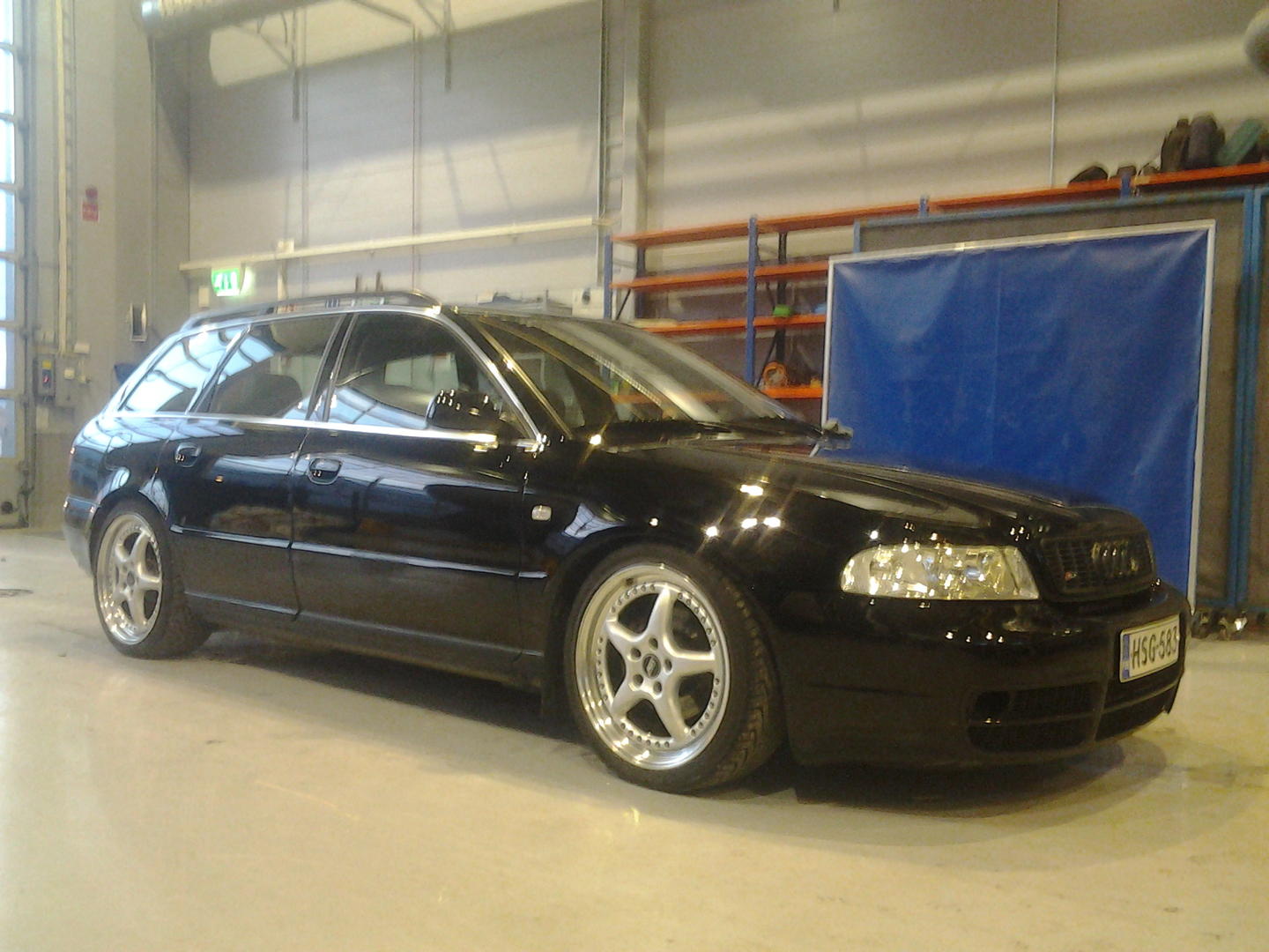

    Tämmönen massanelonen yksi muiden joukossa.
    Auto tuli hankittua jo tuossa syksyllä 2010 kaverin ehdotuksesta vähän siinä toivossa että jo samana jouluna voidaan hajottaa vetarit voimalla eikä väärinkäytöllä.
    No eihän siinä sitten ihan niin kuitenkaan käyny.
    Epätietoisuuden ja kauhun vallassa auto tuli pilkottua kaverin tallissa käytännössä saman tien. Sen jälkeen olikin selvää miks aamulla piti töihin lähtiä ja mihin se perjantain tilipussi laitettiin.
    Osat tuli haalittua pikkuhiljaa kasaan ja vieläpä suht edullisesti napsahtikin monia palikoita nokan eteen.
    Kyllähän niitä tunteja rupes sitte pikkuhiljaa kertyyn siellä tallin perukoilla, mutta olihan se juhlaa saaha ne ensi savut sieltä. Tosin sitä huviahan ei liikaa juhlistaa tarvinu. Pienenä haittana nakutus moottorista joka meinas viiä loppuviimein leivänki pöydästä. No siinä neljännellä kerralla ku moottori revittiin sieltä konehuoneesta niin selvis se vikakin sitten. Yks mäntä oli sitten soikee sekä tapin toinen reikä ehkä hitusen väljä.
    Mutta pettymyksien kautta voittoon. Viime vuoden lopulla se kuitenkin ajettiin Motestilta kotio kokkolaan ja vieläpä kaikin puolin ehjänä sekä säädettynä.
    No valmishan se ei vielä oo. Mutta kyllä se nyt toistaseks saa kelvata. Kesällä sitten katsotaan miten ne loput sadat hevoset sadaan käyttöön....

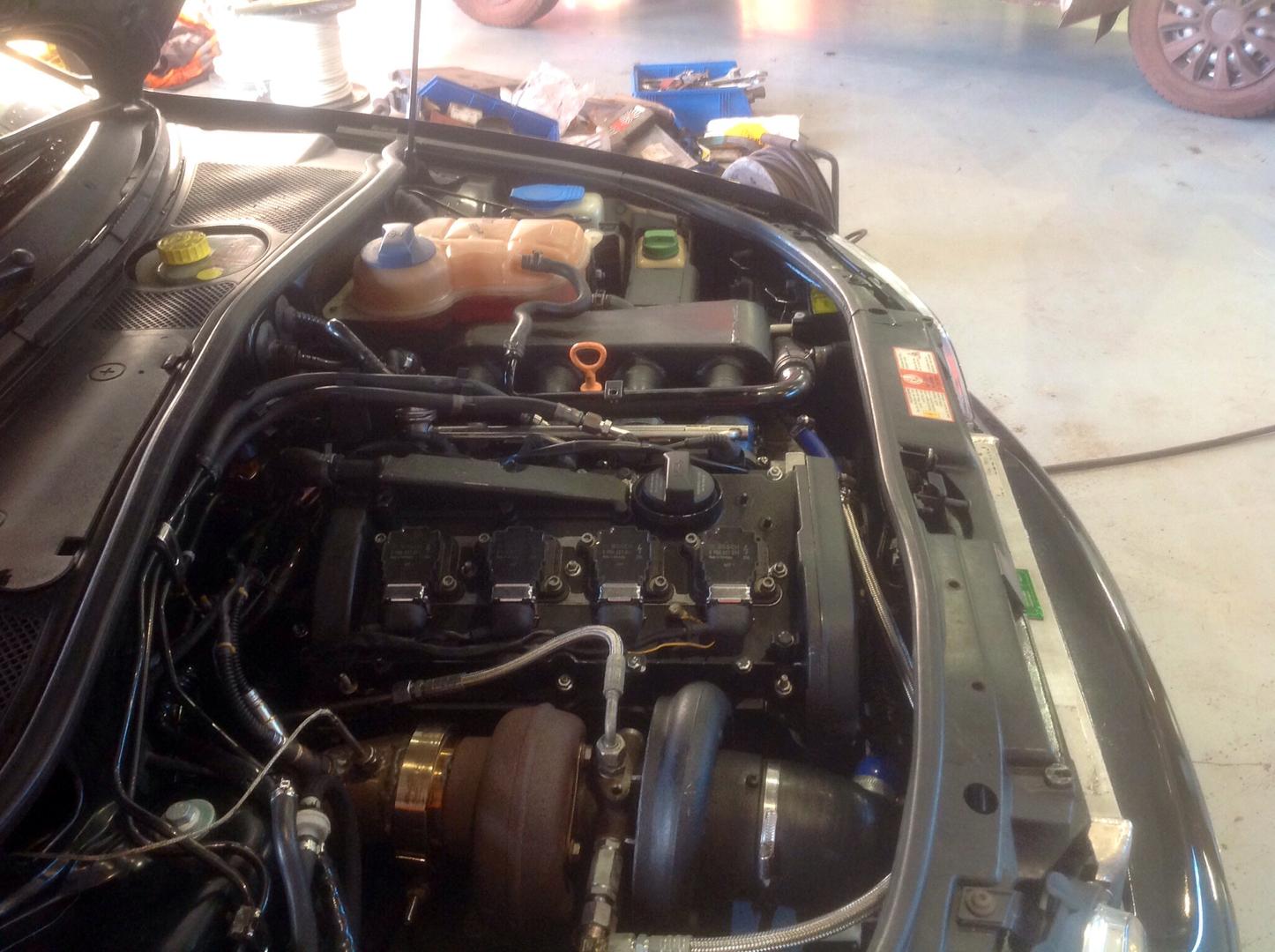

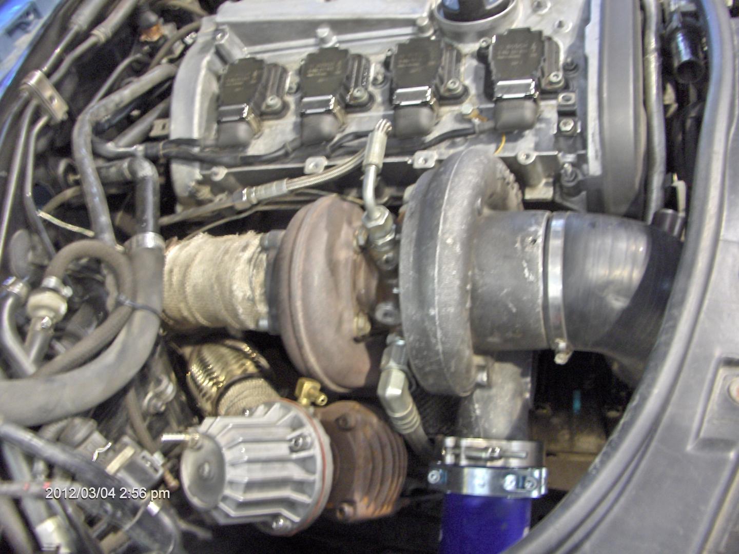

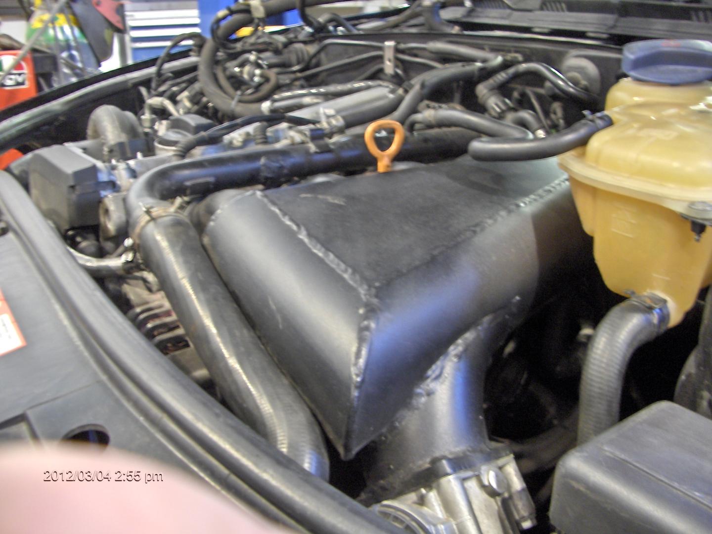

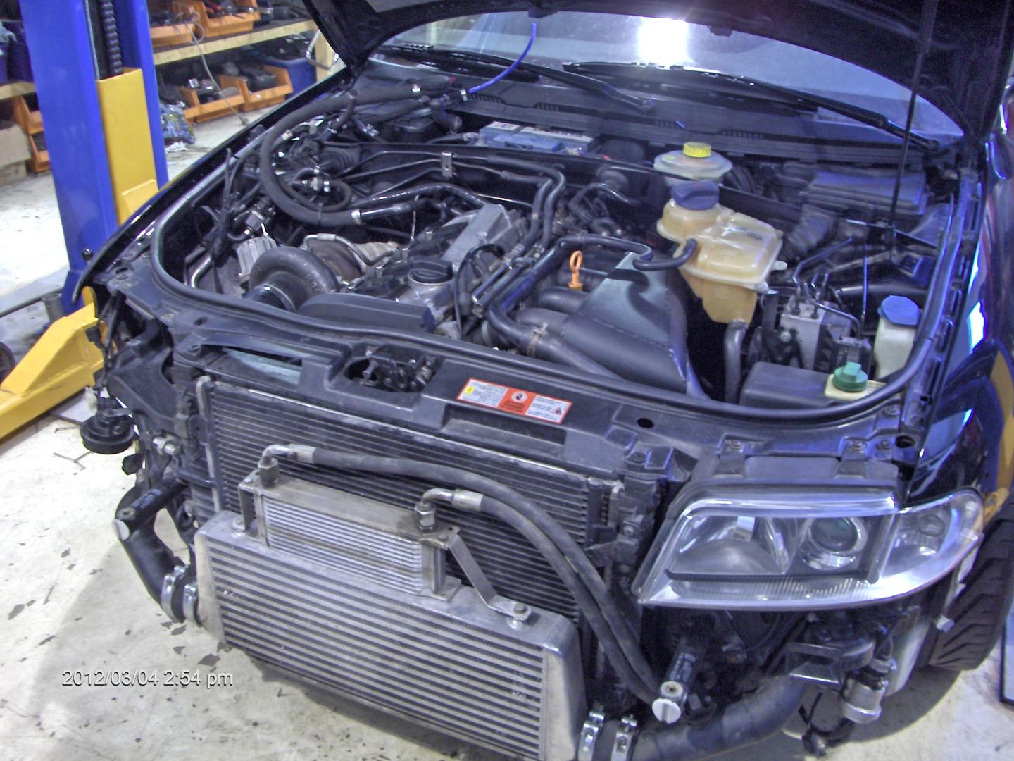

    Taisit soitella mulle hiljan? Onko konehuoneesta kuvaa/lappua? Vaikka privaa jos et tänne halua esille
      Katos, onhan se J saanut myös auton tänne esitteille. Laittappa tosiaan konehuoneesta ja siitä ämpärin kokoisesta hyrrästä kuvaa tänne ihmeteltäväksi :D
        Millä kierroksilla toteutuu 1bar ahtoa, jos lähdet vedättämään isolla vaihteella? Imusarja esittelyyn!
          Lappu paperimuodossa vain, mutta koitan saada sen muutettua luettavaan muotoon myös tänne, jahka ton kaksatasen entisöinniltä kerkiän.
          Konehuoneesta ja imusarjasta tulee myös kuvia mahdollisesti alkuviikosta. Ja koitetaan joku videoki saaha värkättyä tänne. Patamiehellähän joku heikko pätkä taitaa ollakki..
            joo se meikäläisen kuvaama video on kyllä niin huonolaatuinen, ettei sitä kehtaa katsoa edes pimeässä. siitä ei tiedä onko kuvaaja ihan selvistä päin kyydissä, kädet heiluu ja jutut on sitä tasoa, että mute pitää olla päällä :D
            pitää ottaa videot uusiksi, kamera telineeseen ja ukoille tulpat suuhun :-)
              Siinäpä muutama kurjalaatunen kuvatus tosta paskasesta konehuoneesta.
              Tosiaan imusarjassa käytettiin vaparin laippaa hyväks. Siihen kiihytyssuppilot omilla letkuliitoksilla kiinni ja pönttö perään.

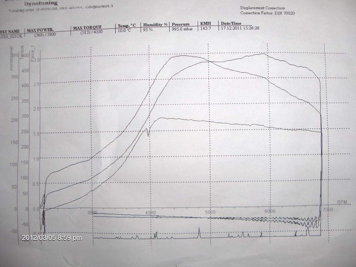

                        Painetta on 1.7 baria. Mutta 1.3 baarissa saatin jo tuo teholukema. Sen jälkeen kasvo vain vääntökäyrä. Rupes joku varmaan ahistaan. Kattikin oli paikoillaan ku penkattiin. Ja holsetti tosiaan on kasin pesällä!!
                          Millanen maf-runko? Leikkautuuko tehokäyrä vaakasuoraksi?
                            Vakio s3 maffi ja runko 76mm
                            Tuossapa tuo dynolappu.
                              APY S3 mafin maksimi on 994kg/h eli ~276g/s eli nyrkkisäännöillä noin 350hv. Isompaa putkea ennen seuraavia tehojen kaiveluita kaipaa tuo autosi. Biturbon putkella reiluun 400hv ja siitä yli melkein sitten on vaihdettava jo RS4 mafiin, jonka kanssa voi tulla neloskoneessa tyhjäkäyntiongelmia.

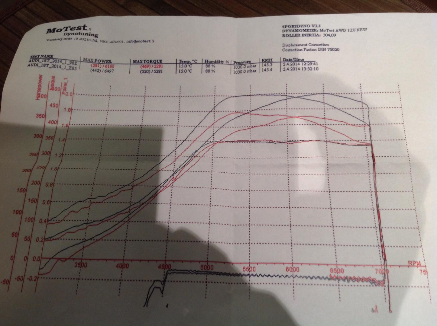

                                      Tulipa käytyä reissu Motestilla viikonloppuna.
                                      Muutoksia
                                      rs4 maffi
                                      hx40 pakosiipi
                                      12 pesä
                                      Valusarja
                                      870 dekat
                                      E85 = 442hv 520nm 1.4bar
                                      Vähän jäi vaivaamaan muutama asia mutta kait sitä on oltava tyytyväinen, kun kuitenkin vakio boksilla mennään. Käyttömukavuus on kyllä roskiin heitetty. Onkos kukaan näihin sähkökaasullisiin vaihtanut mitään ruiskua ja katsastanut niitä myös?
