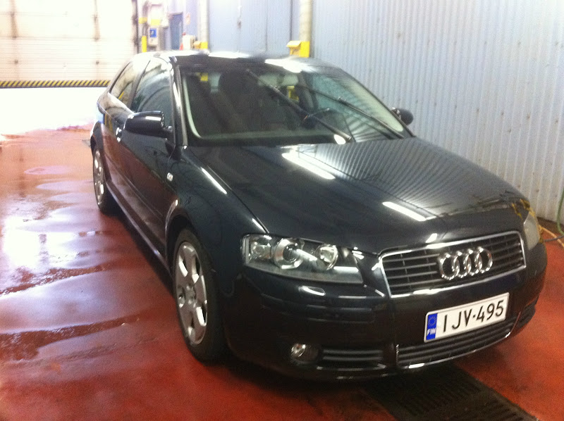

    Elkkäs tällanen aakkonen tuli ostettua! Olen suunnitellut tehdä autosta perus nätti mutta kuitenkin hillitty. mielessäni on kanssa tehdä autosta kokonaan musta!
    Listaa mitä muutoksia olen ajatellut autoon tehtäväks:
    *Kalvot takaikkunoihin(tehty)
    *Soitin+subbari(soitin laitettu)
    *Scangaugen mittari (laitettu)
    *Alusta
    *takavalot mustiksi
    *sivuvilkut mustiksi (done! )
    *ehkä uudet etu umpiot
    *Vanteet 18 tai 19 tuumaa, saa ehdottaa mitkä olis soipvat! (Löytyy)
    *Keulaan muokkaus (Aloitettu)
    muutenkin saa omia mielipiteitä ja ehdotuksia antaa!

    Tässä kuva auton oston jälkeen

    Siisti kolmonen, itte laitoin hiljattain omaan eibachin jouset ja 18" valssit :) vähän jäi harmittamaan, etten ottanu 19"..tyhjää tilaa on kaarissa vähän liikaa. Laitat vielä singleframe maskin, ni hyvä tulee! :)
      mites noi eibachit toimii? laitoitko vakio iskareiden kanssa ja kuinka paljon madalsit?
        Laitoin pro-kitin (-30mm) vakioiskareille ja hyvin toimii toistaseks. Paaaljon parempi kuin vakiojousilla, pintakovuus on tiessään ja terävätkin kuopat jousitus ottaa nätisti. Suosittelen. Tietysti jos autolla on ajettu paljon, paremman lopputuloksen saat ku vaihdat iskaritki. Omalla on veivattu 87tkm ja aattelin ajella nää vakioiskarit loppuun ja vaihtaa sitten uudet tolpat jos tarvii...
        Viimeksi muokannut Timpe85; 25.7.2011, 10:21.
          no viime autona oli samanlainen mutta 8l ja siinä kesti vakioalusta ainakin reiluun 200tkm ja tämä on nyt ajettu 150tkm.
          en nimittäin haluais samanlaista kivirekee kun minun golf3;sta tuli kun laitoin ta-technixin säädettävän alustan. mielummin vähän mukavuuttakin. ite oon ajatellut jotain 30-50mm madallusta!
            Eibachin Pro-System vois olla hyvä vaihtoehto, madallusta luvataan hillitty -30mm ja sarjassa on iskarit ja jouset. Varmasti mukavempi vaihtoehto kuin joku halpis säädettävä.

                        Kun kuitenkin hirveetä budjetti hommaa tää eläminen kokoajan on ja haluisin subbarinkin hankkia niin olen miettinyt vetää kaikki kromit 3m;än teipillä ja laittaa orkkis puskurin alle cupran ala-lipan. mietiskelin myös että voisin vetästä lamin-x savukalvot umpioden päälle kun noi orkkis xenon umpiot on muuten niin hyvät.
                        Mietiskelin yhdessä vaiheessa päivävaloja sumareiden viereen mutta en oikeen oo tullu mihinkään lopputulokseen sen kanssa... täytyy nyt vähän katsoa
                          Pasi on oikeilla jäljillä, ei mitään singleframehirvitystä, vaan teipillä kromit piiloon ja vaihdat vaikka sumarit niiksi päivävaloiksi kokonaan, ei mitään lisä tingeltangeleita kannata laittaa. Cuppa-lippakin vois ehkä sopia tuonne alle.
                            En edes kuvitellut Cupran lippaa tuohon, mutta nyt kun sanoit niin budjetillisesti ja varmasti ulkonäöllisestikin peukun arvoinen idea. Mun mielestä noi etu-umpiot on ok, sillä nykyisen A3:n ledeihin en ole vieläkään tottunut, vaikka eivät nekään rumat ole.
