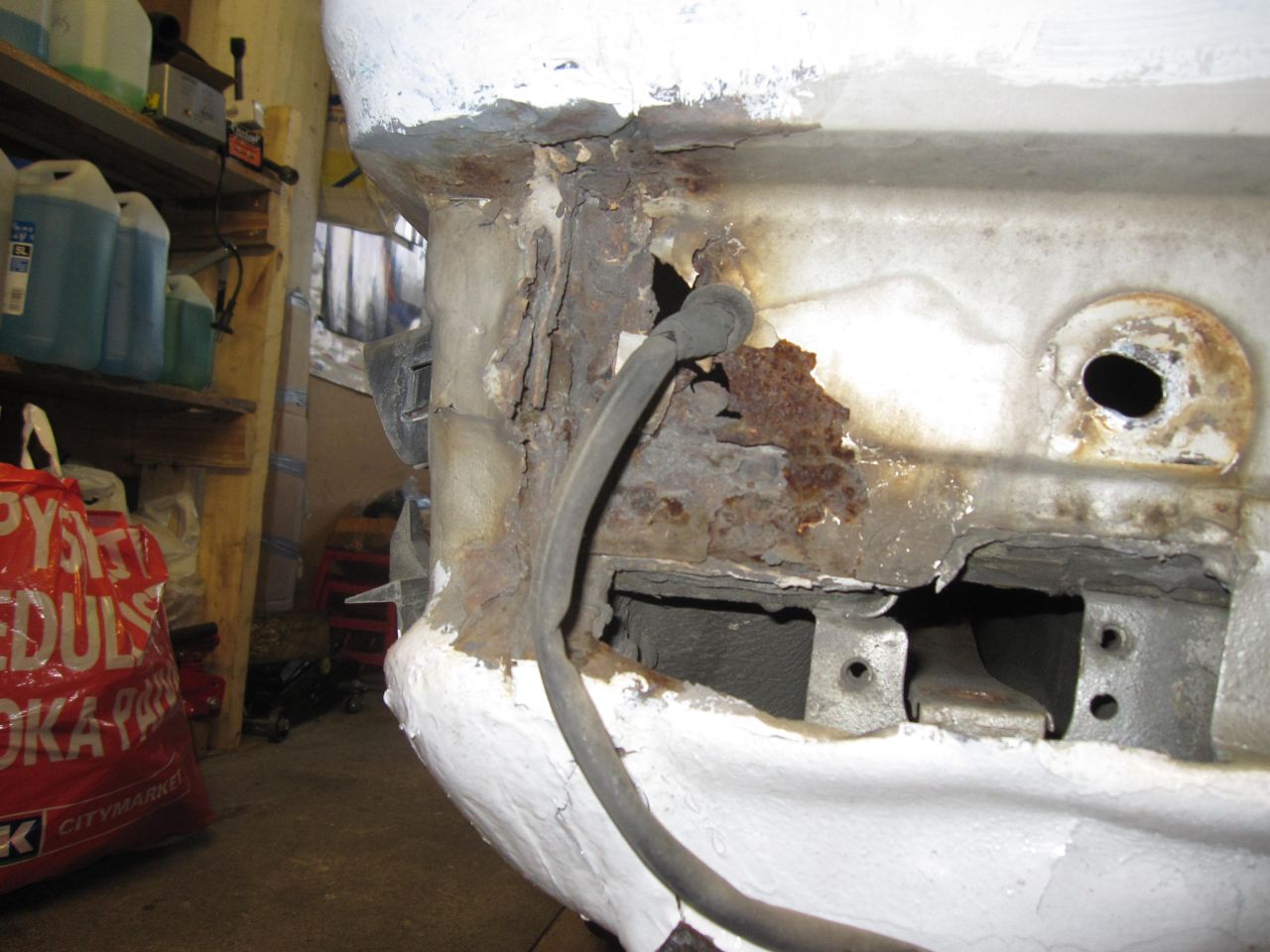

      Tämä on ensimmäinen Audi minulla, jota joutui hitsailemaan.
      Joskus tehty kolarikorjaukset huonosti, niin nyt puskee kukkaa oikein isolla kädellä.
      Molemmat takakulmat puhki, varapyöräkaukalon vierestä puhki ja hiekkapellin vasemmasta nurkasta meni meisseli läpi.
      Reiät ummessa nyt ja massat pinnalla kuivumassa. Seuraavaksi valkoista väriä pintaan.

        Kyllähän lötkökin rapenee, kun ikää kertyy. Yleensä kuitenkin takakaarien/lokarien alakulmat. Vilkaisepa takakontin puolelta bensan täyttöputken läpivientiä, että onko pellit vielä jäljellä vai ei.

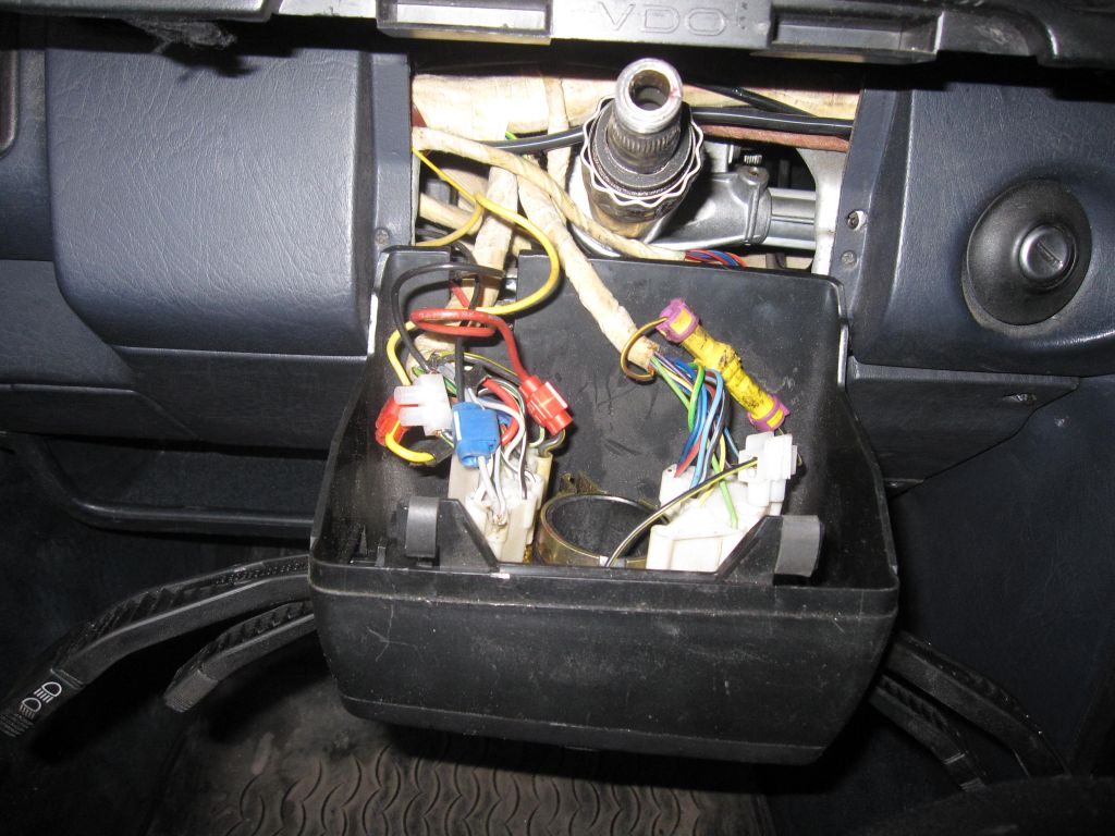

          Auton myyjän jäljiltä ko. johdotukset ja releet eivät ole onneksi. Positiivista siis, että patentti on jo monta vuotta (melkein) toiminut.
          Mitä nyt edellisellä omistajalla tuli savut kojelaudan sisältä pihalle...
          Viiksipaketilta lähti hienosti rosvotut johdot toisessa kuvassa näkyville releille.
          Selvisi, että lyhyiden valojen johdot kuljevat (kai) jonkin noiden releiden läpi.
          Autossa oli hieno "valoautomatiikka" käytössä, eli virrat päällä vain ajovalot syttyvät, ei takavaloja lainkaan.
          Mittariston toisesta leveästä liittimestä oli otettu jollekin releelle ohjaus, joka tuon valoautomatiikan teki.
          Minähän en sellasia tarvitse, niin se ko. johto sai lähteä pois kokonaan.
          Ajatuksena oli releyttää kokonaan auton ajovalot ennen talvea, niin täytynee samalla purkaa mittariston takaa nuo releet pois.
          Kolmannessa kuvassa otettu upea syöttöjännitteen rosvous ahtopainemittarille. voihan sen jännitteen toki ottaa mittariston taustavaloilta :)
          Ajatuksena on laittaa kunnollinen lisämittariteline a-pilariin kiinni, joten tuollaiset johdot saavat lähteä...
