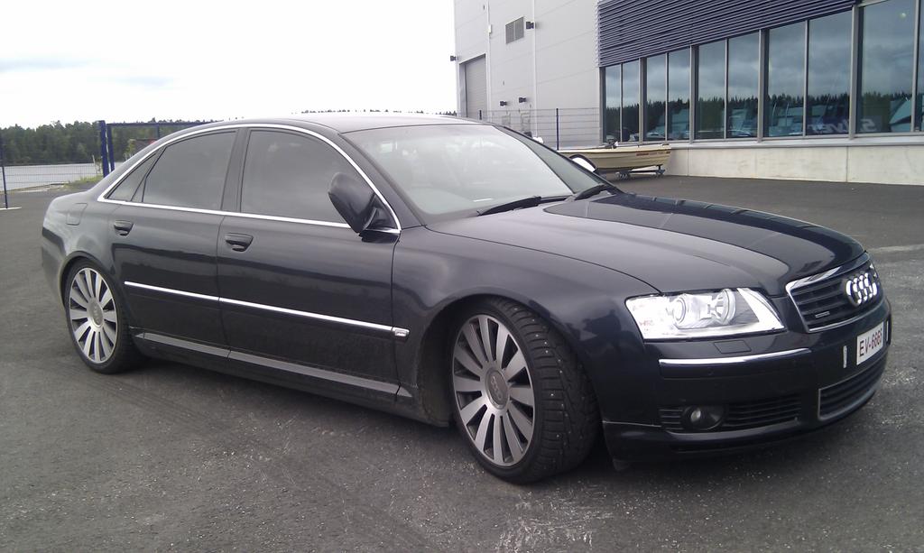

    Tämmönen oudoksuvia katseita herättävä A8 tuli A4 tilalle. Koria liikuttaa suomessa vähemmän nähty 3.7 bensakasi + 6 vaihteinen automaatti rattivaihteilla.
    Varusteina perusherkut:
