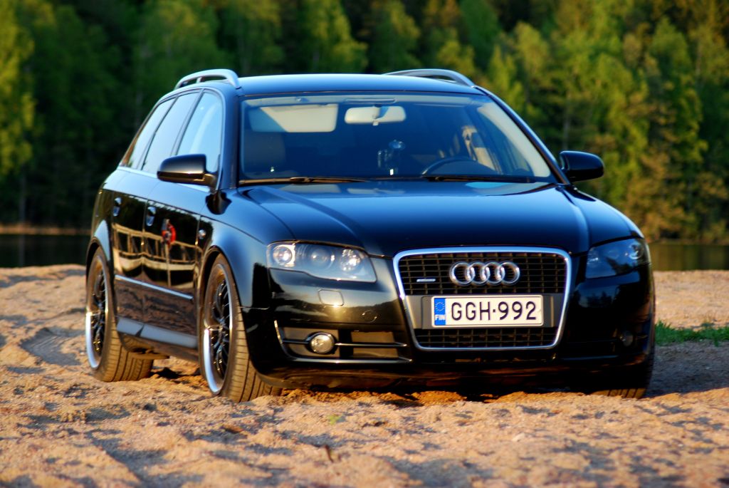

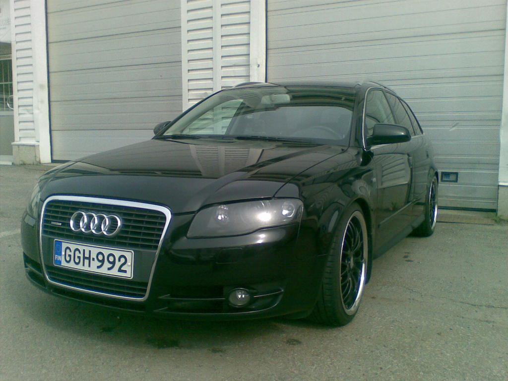

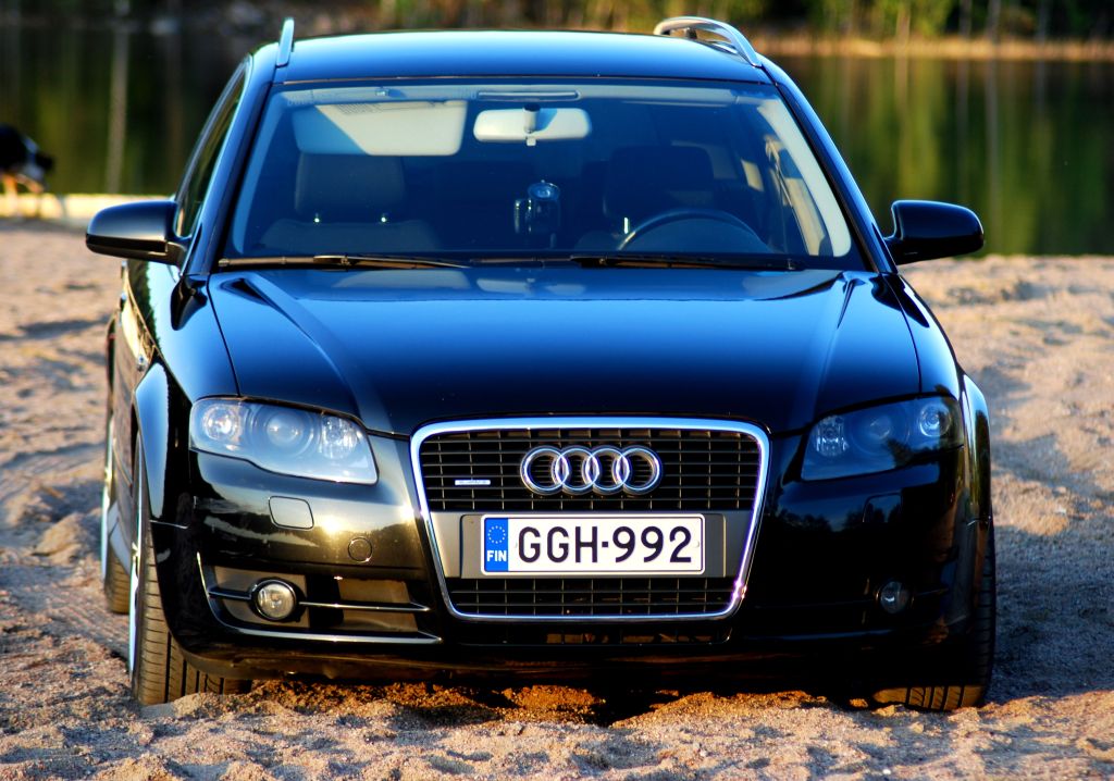

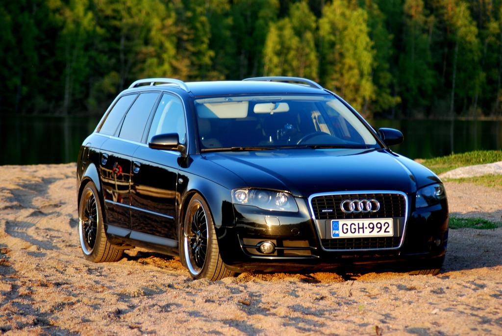

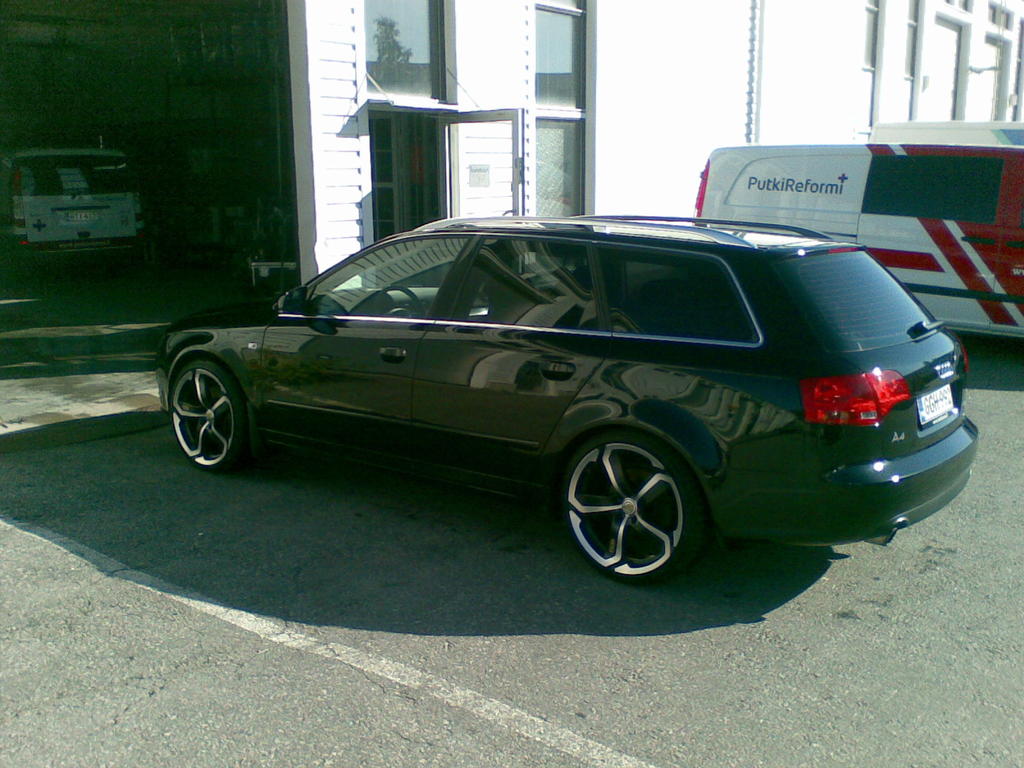

    Auto tuli hommattua itselle kesällä -08. Auto on siis A4 B7 -05 ja sport mallia. Vakiona autossa oli siis sportalusta ja -sisusta. Mukana tuli jotkut monta kanttaria nähneet 18" vanteet. Eka kesä meni rauhallisesti auton laiton suhteen muuten mitään ei tapahtunut paitsi Murre tummensi kaikki auton takalasit sopivan mustiks.
    Seuraavana kesänä oli tarkoitus pistää autoon uudet vanteet. Vanhat oli entinen omistaja ajanut monia kertoja kanttariin ja olivat vielä kierot kaupan päälle. No siinä eräänä iltana nettiä selaillessani tarttui kuitenkin slamitilta matkaan ajotietokone ja RS4 poljinpinnat. Sitten myöhemmin kesällä löytyi vielä uudet vanteet mallia Dotz Hanzo ja kokoo 19". Kesälomilla iski sitten tylsyys päälle ja poistin etu-umpioista vilkun edestä oranssit lasit ja tulipa samalla maalattua kaikki umpion osat (heijastinpintoja lukuunottamatta) mustiks.
    Talvella iski hirveet pakkaset päälle ja rupes käymään audia sääliks kun ei ollu ees lohkolämmitintä enkä omista tallia. Murrella sattui olemaan ylimääräisenä käyttämätön webasto niin tulipa sitten ostettua Webasto mallia Thermo Top-C näytöllisellä kaukosäätimellä audia lämmitteleen talvi pakkasilla. Talven myötä tuli vielä hommattua CD-vaihtajan tilalle USB-Muistitikkutelakka kun en halunnut lähteä vaihtamaan orkkis soitinta pois.

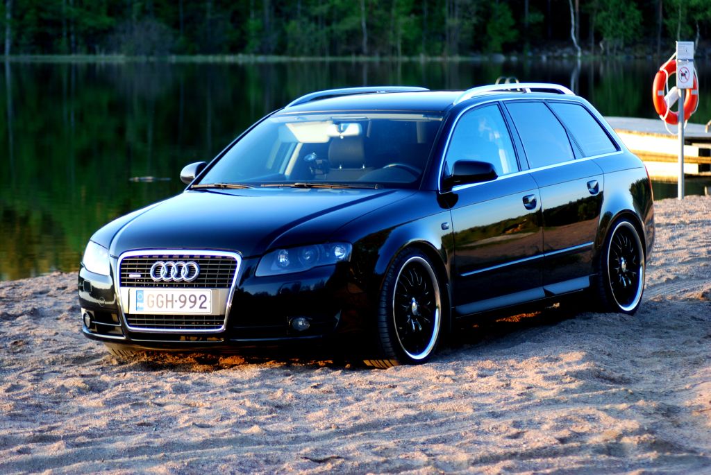

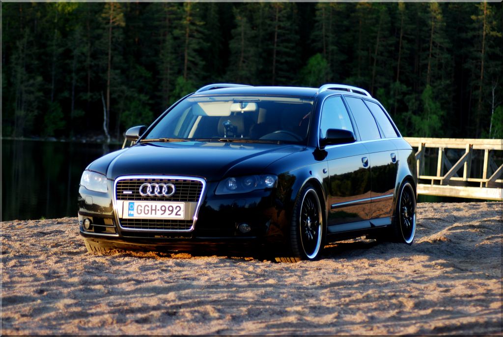

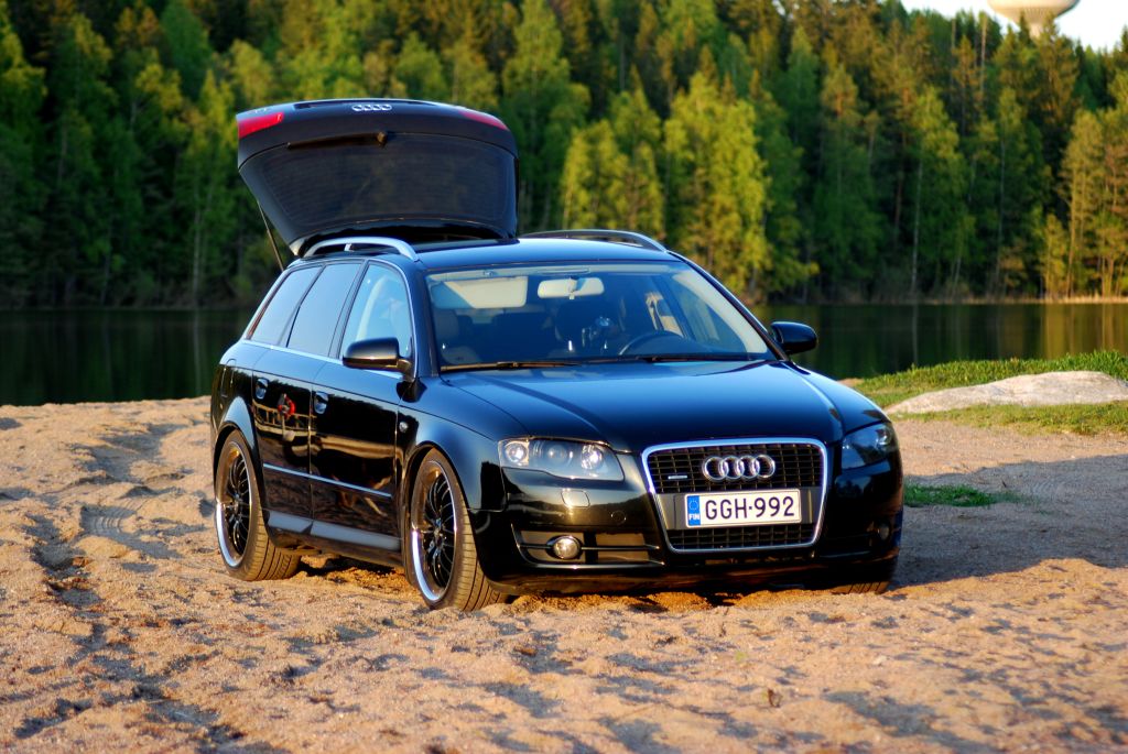

    Tänä keväänä tuli tilattua taas uudet vanteet briteistä. Tälläkertaa mallia Team Dynamics Mesh III Black ja koko sama 19". Saksan maalta tuli tilattua viime talvena kaikenlaista tavaraa ja nyt keväällä tuli vielä asennettua S4:n ovilistat missä on päällä 3M Carbon-look teippi. Lisää tummaa ilmettä tuli vielä hiukan kun asensin tummat sivuvilkut kirkkaiden tilalle.
    Ensi viikonloppuna olisi Muren kanssa tarkoitus asenta uusi säädettävä alusta alle että saadaan auto lähemmäs tienpintaa. Samalla tulee heitettyä taakse RS4:en takavakaaja ens talven rientoja varten.. :)
    Hallin nurkasta löytyy vielä S-linen etupuskuri joka odottelee maalaria ja RS4:en maski ne pitäisi vielä saada tämän kesän aikana keulalle istutettua. Samaten maalarilla on vielä mustat takavalot työstettävänä että kaippa niitäkin täytyy vielä paikoilleen sovitella tänä kesänä.
    Varastossa olisi vielä vähän lippaa ja spoileria mut nähtäväks jää jaksaako niitä enään ruuvailla autoon kiinni.

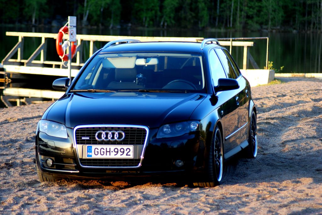

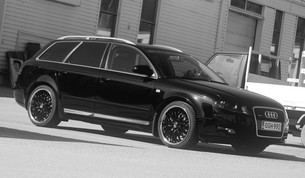

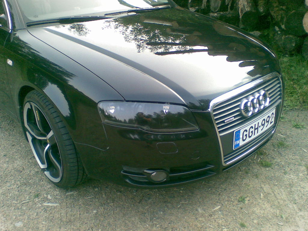

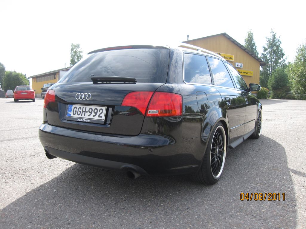

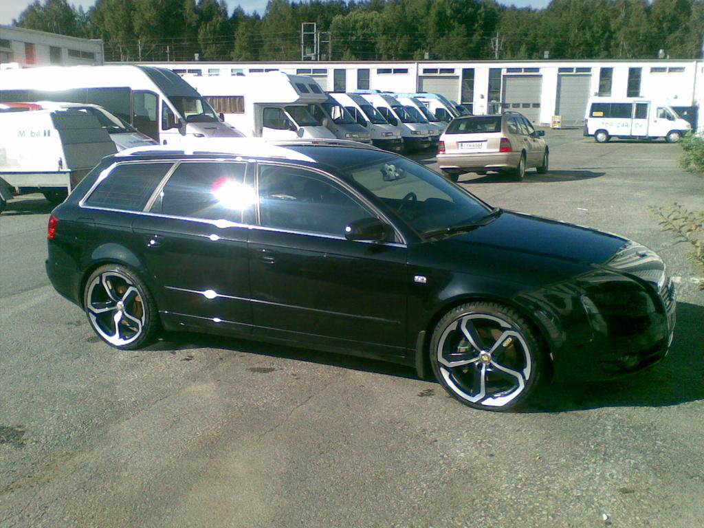

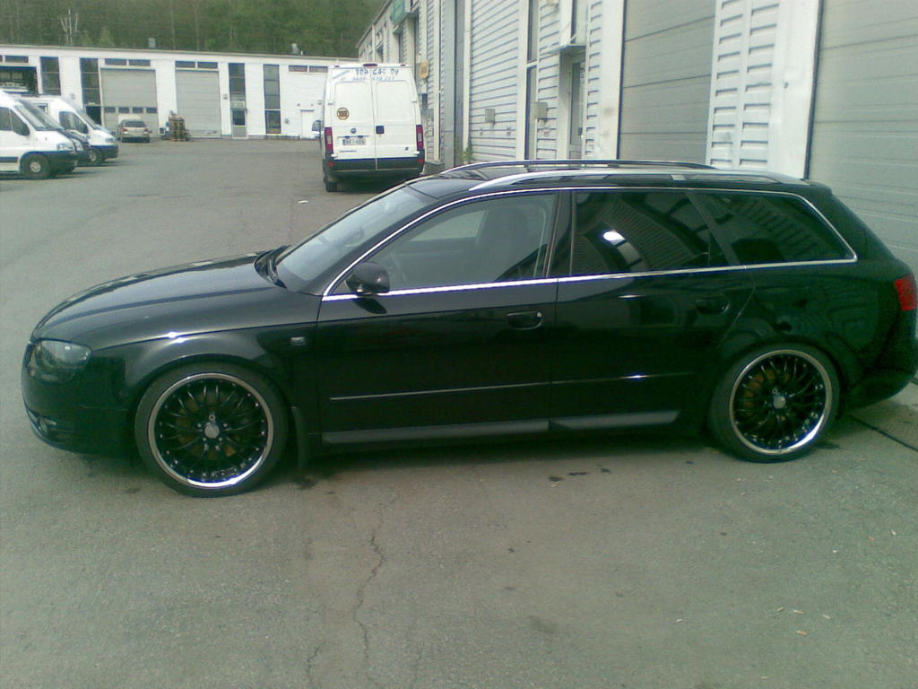

    Neljä Ensinmäistä kuvaa on autosta viime kesältä ja viisi viimestä kuvaa on tässä vaiheessa. Valitettavasti ostohetkeltä ei kuvaa löydy..
    Viimeksi muokannut Gousti; 15.5.2011, 12:59. Perustelu: Kuvia päivitetty

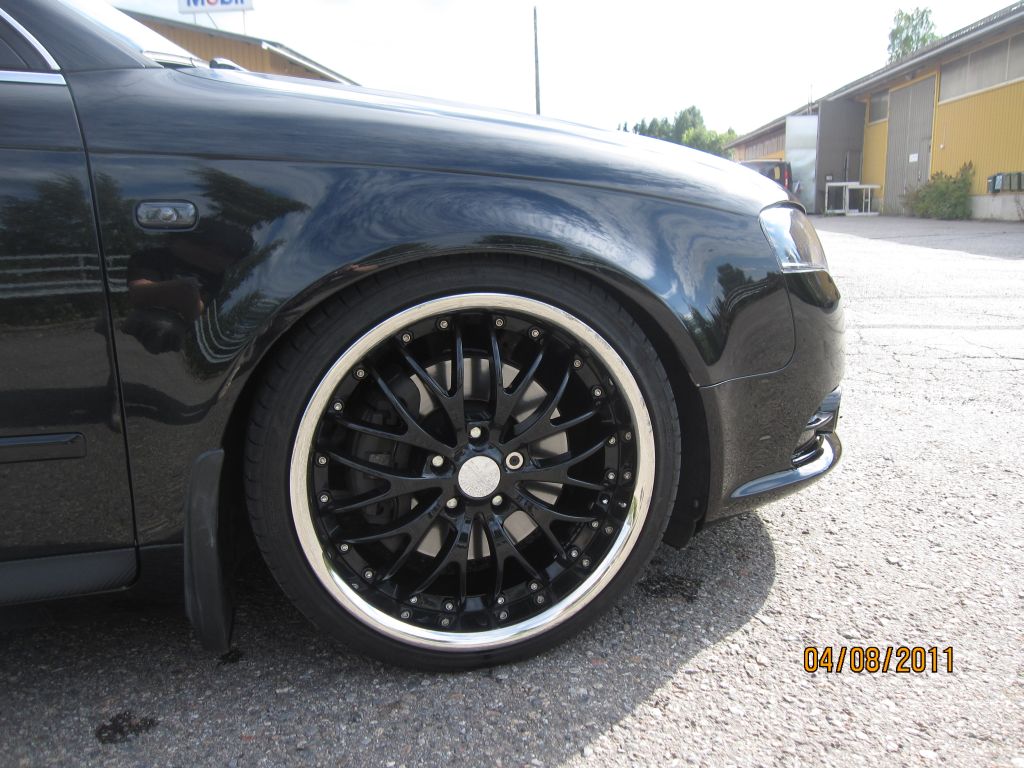

        Eilen saatiin auto madallettua ja tässä pari huono kännykuvaa.. Parempia kuvia tulee kunhan saa kameran jostain käsiini. Lopputulokseen oon kyllä tyytyväinen.. Kiitos kuuluu tästäkin Murrelle..
          Mitäs laitettiin alle?
            Eibach Pro Street S tuli nykästyä alle ja varoja olis kyllä vielä ottaa alaspäin paljonkin mut kokeillaan nyt tää kesä tolla.. :)
              Aikas helposti kyllä loppupeleissä pultit ja pallonivelet irtosi, vaikka kuuilmapuhaltimella saikin hieman lämmitellä alumiinia.. Komeahan siitä tuli ja olihan tätä jo Janne odottanutkin ;)

                      Moi millä maalilla maalasit nuo ajovalot??? kävikö pelkkä kolinapullo??? pitikö tehdä pohjatöitä.
                      Täytyy sanoa että on muuten pirun hieno auto =P
                        Kiitos kiitos..
                        Ihan maalarilta kyselin vinkkiä noihin ajovalojen maalaamiseen ja maalari totes et ihan perus paukkupullo riittää kun kerran sijaitsevat suljetussa umpiossa. Karhunkielellä hinkkasin ensin kaiken kromin hyvin pois ja sit ihan perus paukkupullosta eka pohjamaali ja sit mattamusta päälle. Umpiot ollu nyt maalattuna vuoden eikä hilseile maali mistään.
                        Pitää vaan kesällä ottaa umpiot uudelleen auki ja tiskata linssit kun jäi sisäpuolelle pari sormenjälkee kasausvaiheess. Suosittelen hanskojen käyttöö sit kun alkaa noita umpioita kasaan niin välttyy noilta sormenjäljiltä kun niitä tulee aika herkästi.

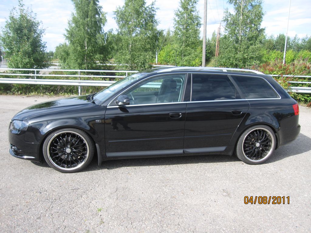

                          Muutama parempi laatunen kuva madalluksen jälkeen..
                            Hyvältä näyttää, ei tainnut jäädä keulimaan? Korkeuskin vaikuttaa ihan sopivalta käyttöpeliin.
                              Kiitoksia! Juu ei jääny keulimaan kun säädettävän alustan laitto.. Noi kuvatpikkasen hämää varsinkin tuolta hanttarin puolelta.. Viimenen kuva vastaa aika hyvin todellisuutta.. Käyttöpelistä tosiaankin kyse ja hirvimettälle pitäis autolla vielä syksyllä mennä niin ei hirveesti matalammaks enään viitti laittaa.. :) Pikkasen tuntuu etupää jostain raapivan kun täydet kääntää oikeelle.. :( Saas nähä mitä katsastusmies sanoo kun viikon päästä olis leima vuorossa.. :)
