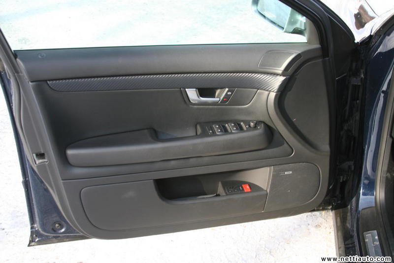

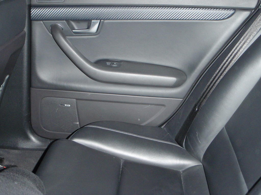

                                          Vaihdekepin ympärillä oleva halpa hiilikuituteippi vaihtui parempaan.3M hiilikuituteipin laitoin tilalle. Teippiä oli liian vähän. Ei yksi palanen riittänyt niin pitää käydä ostamassa lisää.Kuvasta näkee verrata kun jäi vielä tuota vanhaa teippiä paikalleen.
                                              Kannattaa vetästä tuo radion ympärys ja muu keskikonsolin ympärys samasta palasta, jos mahdollista, ettei tule "pikselivikaa" niin kuin tuossa vanhassa teippauksessa.
                                              Mitä 3M -teippiä sulla on, kun mulla on vähän erinäköstä tuo 3M Di-Noc:
