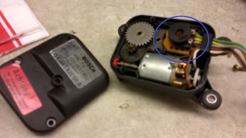

                Lämmityslaitteen lämpötilansäädin temppuili lauantaina koko ajan. Suuttimista tuli joko kylmää tai täysin kuumaa ilmaa. Ex-200 20v:ssä teki aivan samaa, joten puhallinkaukalon muovi ja pyyhkijöiden moottori sai kyytiä, jotta lämpötilansäätimeen pääsi käsiksi.
                Ilman ilmastointia ja manuaali-ilmastoiduissa lötköissä tuota läppää liikuttaa vaijeri. Puolestaan 88-> automaatti-ilmastoiduissa lötköissä (kokemusta 200:sta ja V8:sta) läppää liikuttaa sähkömoottori. Tuon kuvassa olevan boschin tekeleen sisällä on pieni sähkömoottori ja rattaat välitystä varten. Ilmastointilaitteen ohjaimen on tiedettävä läpän asento, joten mukaan on ympätty pieni potentiometri.
                Potentiometri on juotettu pienelle piirilevylle, josta sitten lähtee 3 johtoa em. ohjaimelle. 2 johtoa menee suoraan pienelle moottorille, jossa liittimet. Potentiometrin kolmesta juotoksesta kaksi oli murtunut. Ilmastointilaite antoi kahta vikakoodia, kun niitä välillä seurasin näytöstä. Molemmat viittasivat juuri tuohon lämpötilansäätömoottoriin.
                Juotin potentiometrin kaikki nastat uudelleen kiinni ja vaikuttaisi pienen testauksen jälkeen, että läppä osaa jäädä "välille", eikä vain aja itseään laidasta laitaan.
                Tuon säätimen nro. on 443 820 511A, jos joku sitä tarvitsee.

                  Tismalleen samalta osalta näyttää, kuin mikä C4-korisessakin on käytössä.

                    On sama, kuin C4:ssa. Jouduin ryöstämään käyttikseen lötköstä ko. paketin, kun ei lähtenyt sitkeästä putsailusta jne huolimatta tulille. Evo-lötkön jokaisella läpällä siis tuollainen servopaketti.

                      • Tuon kyseisen potikan arvot löytyvät kanavasta 08. Kalibroidaan seuraavasti ainakin typ44:ään:
                        - Kun lämpötilaksi säädetty HI -> 12 [9...14] (jostain -90 vuosimallista lähtien 20 [9...25])
                        - Kun lämpötilaksi säädetty LOW -> alle 245
                        Säädetään ruuvaamalla kannen keskellä olevasta rei'ästä. Jos ei osu säätöarvoihin, herjaa vikakoodilla.
                        Kun putsaa, niin kannattaa huomata, että kaikki osat irtoavat. Myös tuo punainen (toisissa keltainen) moottorin akselin pään tuki. Saa nimittäin tallin lattialta etsiä jos jonkin tovin :) Ja puratessa kannattaa huomata, että moottorin tai sen johdot voi laittaa myös nurinpäin, jolloin lämpötilansäätö toimii myös nurinpäin :)

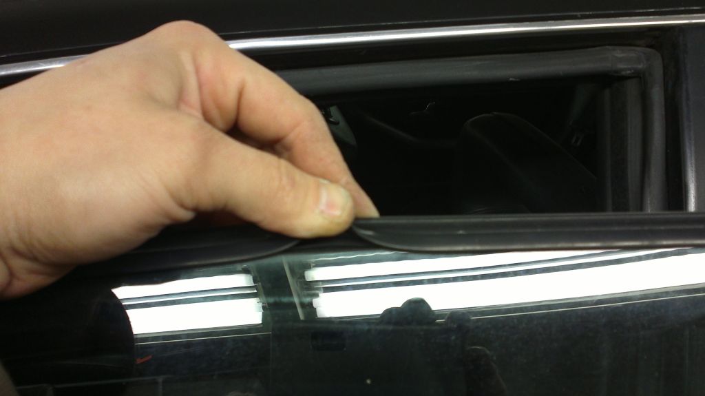

                          Pieniä pikkuasioita tässä fiksaillut ympäri autoa. Vasen takaikkuna vihelti ikävästi. Syyksi paljastui liian alhaalla oleva ikkuna tiivisteeseen nähden. Lasinnostimen hississä on tuollainen kuvassa oleva "ruuvi", josta tuota hienosäätöä pystyy tekemään. Muutaman millin pyöritin ruuvia alaspäin ja johan rupesi lasi istumaan paremmin ja suhinat hävisi. Samalla tuli uusittua muutama poikki mennyt ovipahvin kiinnitystappi.

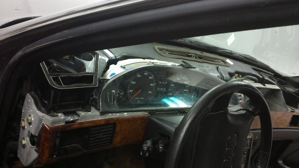

                                Kojelaudan yläpuolen avasin tänään ja levautin mittariston pöydälle. Juotoksia joutuu tekemään aika paljon uusiksi varmuuden vuoksi. Tuota mittaristoa kun ei joka päivä, eikä viikko viitsi irrottaa korjauksen takia.

                                  Kiitoksia Ville ohjeista, eiköhän se tuolla kuvauksella irti lähde. Samoin olisi edessä mittariston irroitus, automaatin näyttö kun toimii vähän vaihtelevasti.

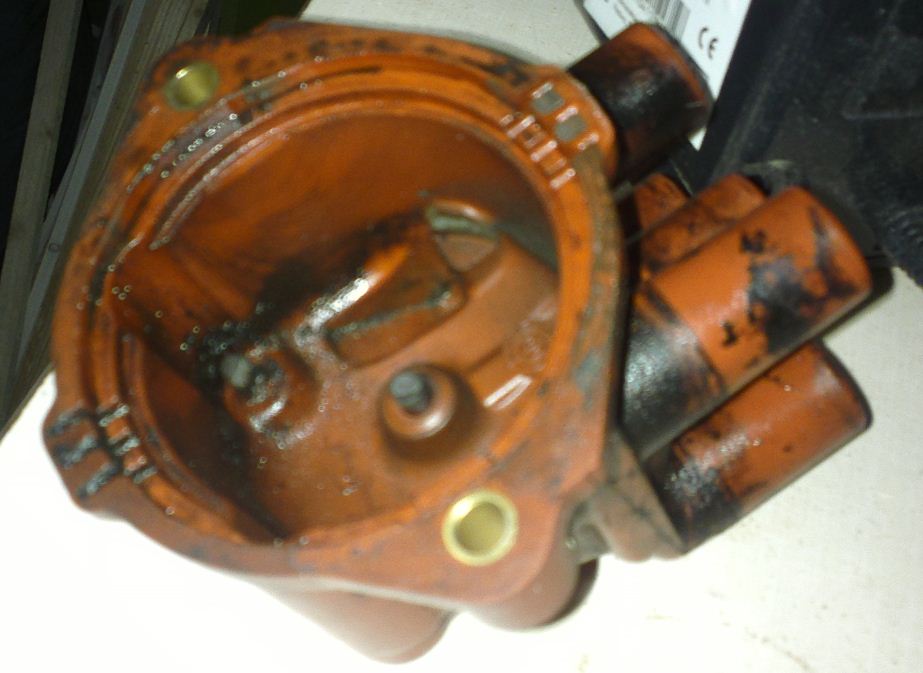

                                    Vasemman puolen virranjakajan kannen sisälle kurkkasin samalla. Eipä tullut yllätyksenä, että sieltä löytyi alkuperäinen kansi ja pyörijä vuodelta 1990. Liimalla vielä pyörijäkin kiinni. Uusintaan jossain välissä, kulutusosista kuitenkin kyse.

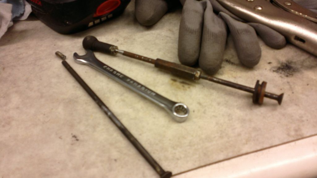

                                                      • Laatikon öljyt vieläkin vaihtamatta, kun on nuo pakoputken liitokset mallia ruostuneet rikki. Kuvassa olevan liitoksen korjasin tänään, kun tuntui tuosta kohtaa hieman vuotavan. Kopio-dremelillä aikani ajelin pulttien rippeitä siistimmäksi, jotta pääsi lyöntituurnalla hakkaamaan laippojen reikiä auki. Noista pulteista oli jäljellä n. 2mm jäljellä (alkujaan 8mm paksu). Yksi oli pulteista poikki ja muutenkin oli löysänlainen ja vuotava liitos. Kuvassa liitos ennen oikean puolen kattia. Sama liitos vasemmalla puolella on hieman siistimpi ja pultin ehjät, mutta uusiksi menee silti. Ainoa perinteinen ongelma on se aloittamiskynnys :)

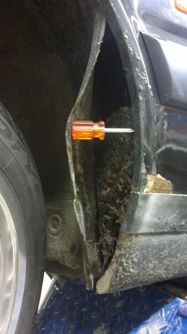

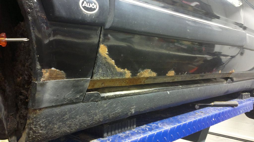

                                                        Joulun seutuun siistin koria hieman fiksummaksi. Helmoista poistettu irtoruosteet ja konella ajettu pinta karheaksi. Sitten vedetty notkea alustamassa kaksi kertaa molemmille puolille. Muuttaa ilmettä kummasti, kun helmat näyttävät puhtaana mustalta, eikä harmaalta. Vasemmassa lokasuojassa ja etuovessa oli aika pahat "pintaruosteet". Niille ruosteille annoin kyytiä ja paikkamaalasin, ettei ainakaan enää pahemmaksi mene. Taisi osasyy tuohon lokasuojan ruostumiseen löytyä, kun joutui raottamaan sisälokasuojaa listan irrotuksen takia. Kuvan mukaisesti täynnä märkää hiekkaa. Ei ehken muutamaan vuoteen ole sisälokasuojaa raotettu :D
                                                        Ovien alalistat käytin irti tuon paikkamaalauksen yhteydessä. Vaihdoin vasemmalle puolle ehjät haljenneiden tilalle, kun sattui purkukasissa vielä olemaan ehjät sellaisest. Ennen paikoilleenlaittoa annoin kunnollisen tärpättikylvyn, jotta vanhat piet ja muut liat sai irti. Ei toimi muovinhoitoaineet, jos on valmiiksi harmaat/vaaleat kaikesta liasta. Listatkin näyttävät paljon mustemmilta nyt.
                                                        Tämän mustan korissa vaan niin pirusti tekemistä, jos haluaisi samalle viivalle tuon valkean kasin korin suhteen. Ei ehken toinna murhetta ottaa, sillä itseään sitä saa syyttää, kun tälläisen juuri leimatun ajossa olevan vanhan Audin ostaa. Eihän nämä kuitenkaan voi enää uusia olla :)

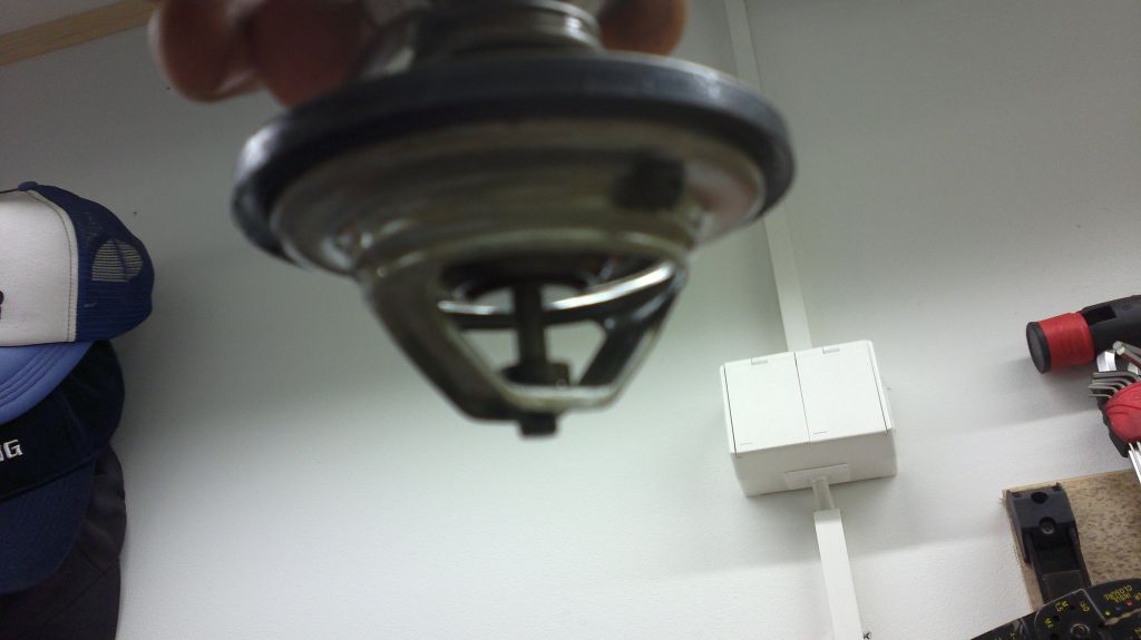

                                                        • Pakkaskauden alettua ei tämä manuaalivaihteinen meinannut oikein lämmetä moottoriltaan ja varsinkaan sisätiloista kovinkaan nopeasti. Maantiellä ajaessa lämpömittari putosi alle 50'c, vaikka kokeilinkin pahvia syylärin edessä. Valkoisessa kasissa on -30'c pakkasella maantiellä ajaessa lämpömittari koko ajan n.90'c kohdalla ja autossa tarkenee ilman takkia. Eli selvää vikaa havaittavissa toisessa. Hankin halvan perus-infrapunalämpömittarin, jotta noita eri lämpöjä pääsee mittailemaan kalustosta. Saa ainakin suuntaa, jos ei tarvitse 0.01% asteen tarkkuutta olla :P
                                                          Reilun 10km kaupunkiajon jälkeen ylävesiletkun läheltä, lämpöanturin kohdalta mitattuna lämmöt vaihtelivat 50 - 65'c. Siinä vaiheessa oli helppo kallistua termostaattivian puoleen. Paikallisesta merkkiliikkeestä kävin hakemassa alkuperäisen termostaatin ja siihen kuuluvan tiivisteen, kun kokemus on opettanut useamman lötkön kanssa, ettei tarvikkeet toimi näissä laitoksissa. Hieman muistinvirkistystä ja purkuhomma sujui kohtuu hyvin, mitä nyt toinen termostaattikopan pultti aiheutti päänvaivaa. Joku viisas oli rikkonut torx-ruuvin pultista. Tuohon valkoiseen olen termostaatin vaihtanut joskus aiemmin ja siinäkin oli tuo koppa kiinni kahdella torx-kantaisella ruuvilla. Ja sama oli tässäkin tapauksessa. Öljyjämät ja kaikki liat kannattaa puhdistaa kannasta, ennen kuin kokeilee avata ruuvia. Ennen kuin termostaattikopan pääsee irroittamaan, niin ylävesiletku ja alavesiletku muovikiinnikkeineen on otettava edestä pois. Jäähdytinnesteitä tulee jonkin verran pois, toki samallahan vaihtaa kaikki uudet, jos ei vaihtoajankohdasta ole tietoa.
                                                          Jäähdytysjärjestelmän ilmaus on näissä V8-koneissa helppo: täytetään systeemiä tarpeen mukaan, annetaan käydä korkki kiinni jonkin aikaa. Lisäillään nestettä, jos tarvis, niin voi puristaa ylä- ja alavesiletkua. Annetaan käydä lisää ja seuraillaan nestepintaa paisarin korkin ollessa kiinni. Sisätilan puhaltimen ollessä päällä max-lämpötilalla. Itse odottelin termostaatin aukeamista, jotta v8-koneen ylävesiletkussa rupeaisi kiertämään neste. Samaan tyylin olen nyt ilmannut PT- ja ABH-moottorin. Lisäksi olen noita 5-pyttyisiä 10v vapari ja turbo, sekä 20v turboa ilmaillut samalla tavalla, ilman mitään ongelmia.
                                                          Uudella termostaatilla auto rupesi nopeasti antamaan haaleata ilmaa suuttimista ja jonkin aikaa pyörittyään lämmöt anturin luota mitattuna n.85'c. Ajelin jonkin aikaa maantiellä ja mukava huomata, ettei lämpömittari putoa normaalista mihinkään. Nyt on taas mukava auto ajella :)

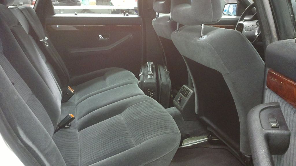

                                                          • Valkoista kasia seuraavaksi: Lauantaipäivä meni rattoisasti auton ratissa, kun heitti etelän kierroksen. Pakettiautollinen osia tuli mukana Savoon, joista se olenaisin tuo sporttinahkasisusta. Etupenkeissä sähkösäädöt + lämmitys ja ristiselän ja reisituen säätö. Takapenkeissä lämmitys, joka ei tullut käyttöön, kun tässä valkoisessa kasissa ei sellaista ole alkujaan ollut. Toki tehtävissä olisi, kun rakentelisi johtosarjat keskikonsolista sulaketaululle ja sulaketaululta takapenkin istuinosan alle.
                                                            Autosta, josta sisusta tuli, oli Bosen äänijärjestelmä. Sen radio ja etu- ja takakaiuttimet lähtivät myös mukaan. Joskin osa johtosarjasta jäi autoon vielä kiinni :) Mutta ainakin nyt on fiksut alkuperäiset ovikotelot, jos haluan parantaa auton äänentoista lisää. Tuossa Bosen äänijärjestelmässä kaikki kaiuttimet ovat aktiivisia, joten ei voinut vielä laittaa Audin gamma cc bose- soitinta paikoilleen. Testasin vain sen, että se lähtee päälle.
                                                            Muuten sisustan vaihtaminen on aika perinteistä lötkön purkamista, siinä mielessä ei V8 eroa muista lötköistä. Etupenkkien kanssa piti jumpata, jotta ne sai autosta ulos. Painaa ihmeen paljon, arvoilta 30kg/kpl. Takapenkin osat tuntuvat ihmeen kyvyiltä etupenkkien jälkeen :)
