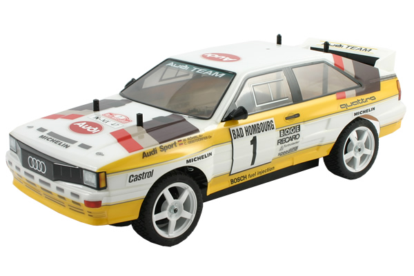

                                                        Tuollaisen lelun halusi aikamies itselleen tilata audin kaveriksi (Carisma M40S 1/10th Audi Rallye Quattro)
                                                          Mistä tilasit ja mihin hintaan? Tuolla näytti saavan 129 punnalla. Tekispä mieli laittaa kans tilaukseen.
                                                          • Huomasiko kukaan pienoismallin kilpailunumerossa lukevaa tekstiä jonka pitäisi mielestäni olla "Bad Homburg", vai muistiko reistailee nuoruuden saksanreissujen suhteen?
                                                            • Brittien ebaystä löyty 119£ hintaan. Nyt on jo mahdoton akkujen metsästys menossa :)
