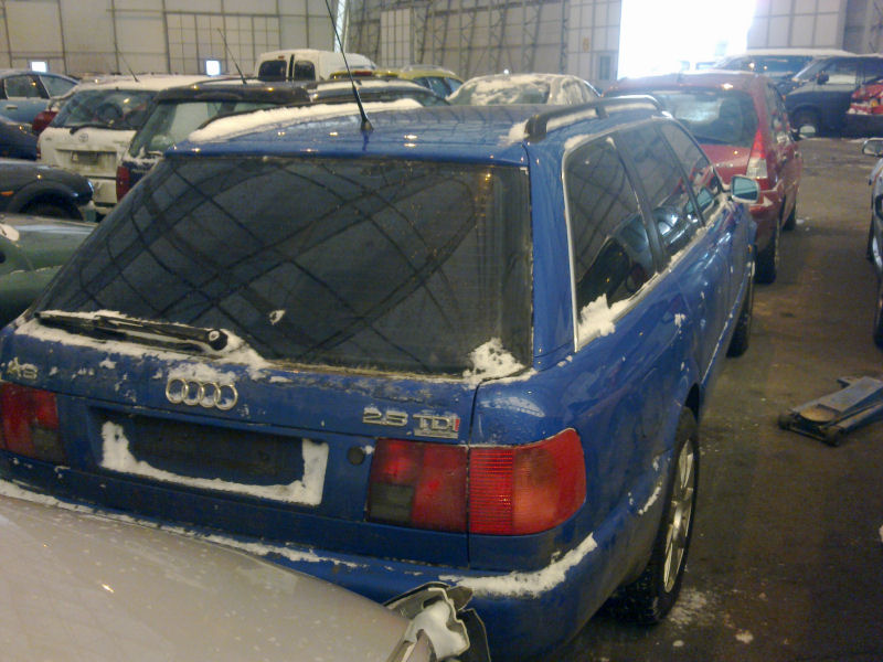

    Tuollainen tuli hankittua, Oulun AVK:lta. Oikean takapyörän kulmat vähän sekaisin. Pyöränlaakeri oli rikkoontunut paikalleen, alatukivarsi taipunut etusilmän likeltä ja vanteesta pala pois.
    Hieno väri, lieneekö tuo se kuuluisa nogaro? Värikoodia en vielä metästänyt.
    Kaukokiito tuo loppuviikosta tuon uuteen kotiin niin pääsee tutkimaan kunnolla. Tunnin myöhemmin jos olisin mennyt niin olisin tehny turhan reissun. Pari jätkää kierti tarkkaan autoa, kun menin tuota myyty-lappua viemään. Jututtelin heitä ja sama summaa olivat meinanneet tarjota =)

    Muutama kuva:
    Onko tosiaan lunastettu nuon pienestä?
      Vannesarja, alatukivarsi, pyöränlaakeri ja oli siinä jotain narmuja mutta neki oli kylkilistassa. Noista vaan äkkiä tulee se liki puolet moisen kuatron arvosta. Auto oli tosi likainen ja jäinen, kaikkea kosmeettista en varmasti huomannut mutta kurttuja ei ole.
      Eipähän nuista ikään tiiä mutta toivotaan parasta.
