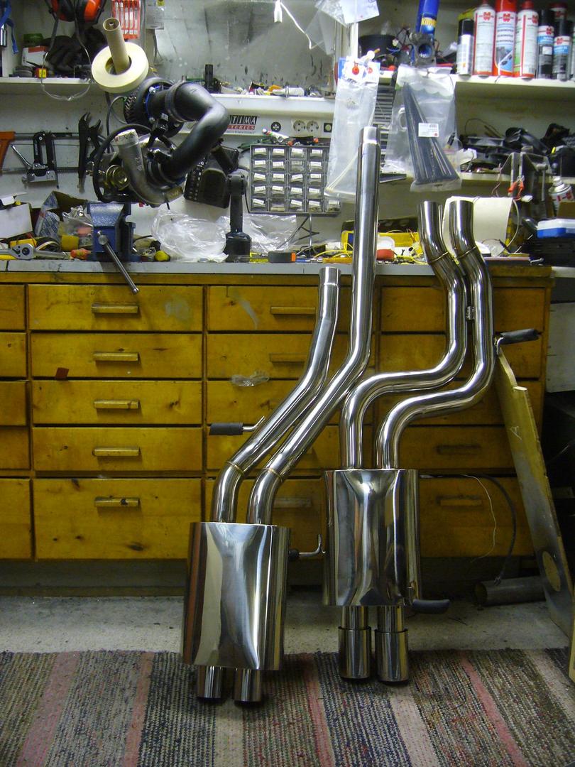

          • Uusi putkisto

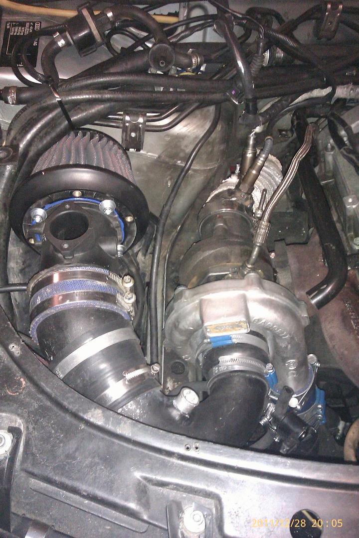

            Tänään kuriiri toi ison paketin, onneksi satuin olemaan kotosalla. semmostahan sieltä lopulta paljastui.
            • Uusi ahdin ja putkisto ja uudet kujeet.

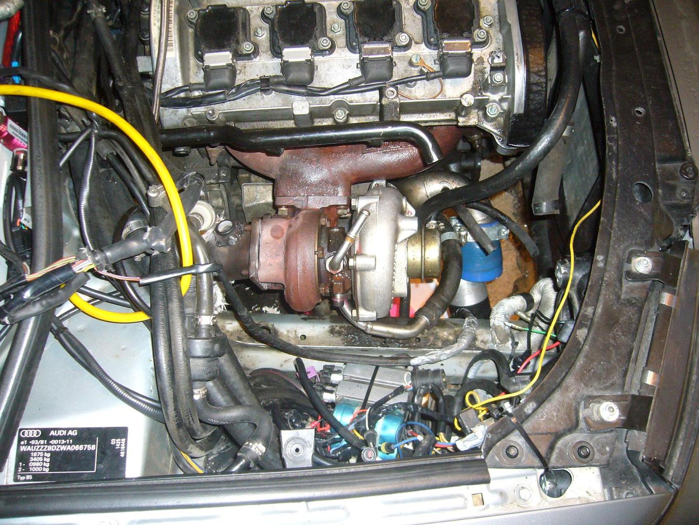

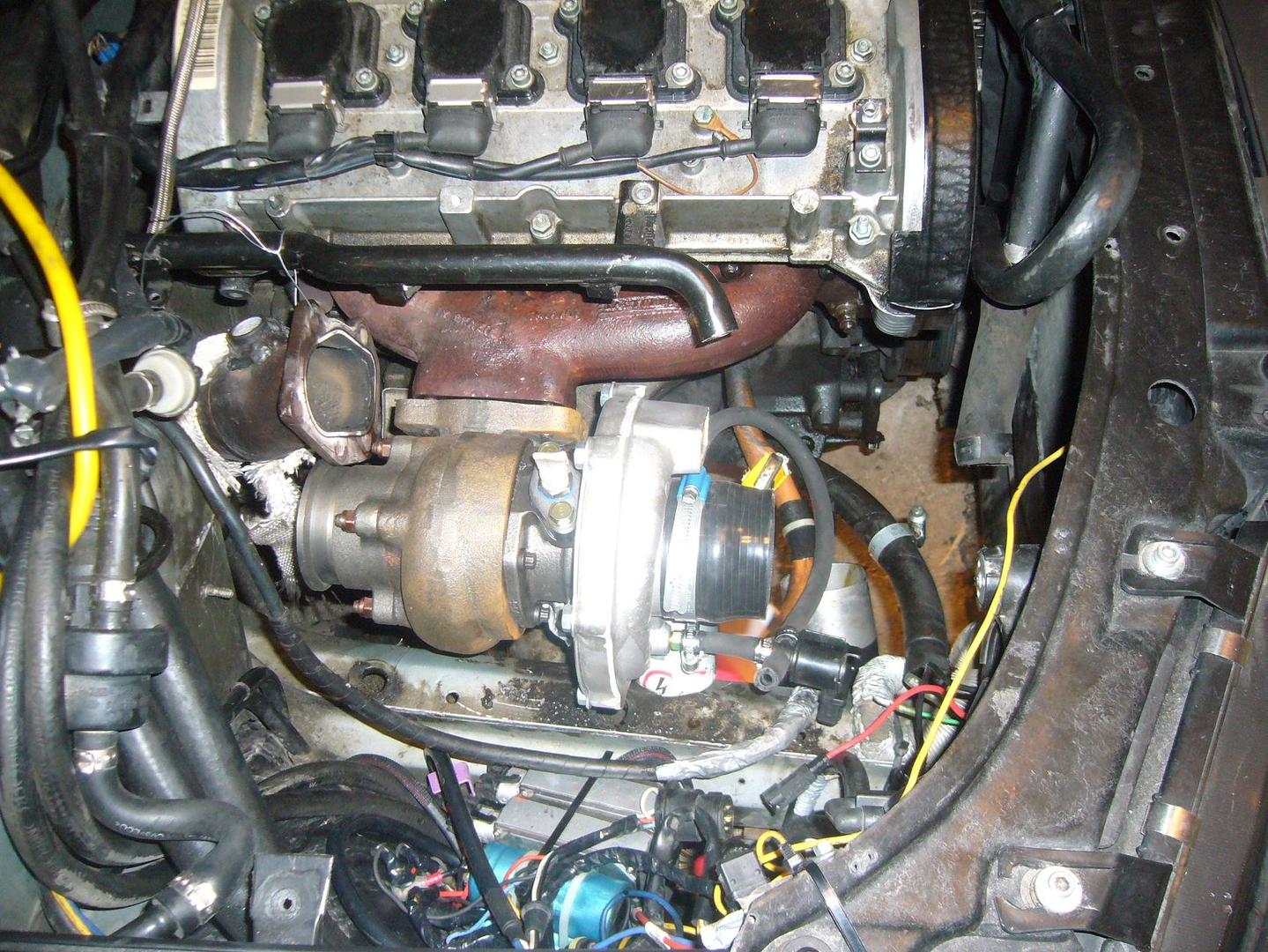

              Joululomalla oli sen verran mukavasti aikaa tehdä tuo turbon vaihto, vanha pois uusi tilalle joka ei nyt ollutkaan sitten ihan heitto homma vaikka alustavasti tein jo tarvittavat osat ennakkoon, samalla laitetiin uusi ränni koko matkalle. -> eipähän enää niin paljoo nukuta ajaessa, on sen verran melua ;)

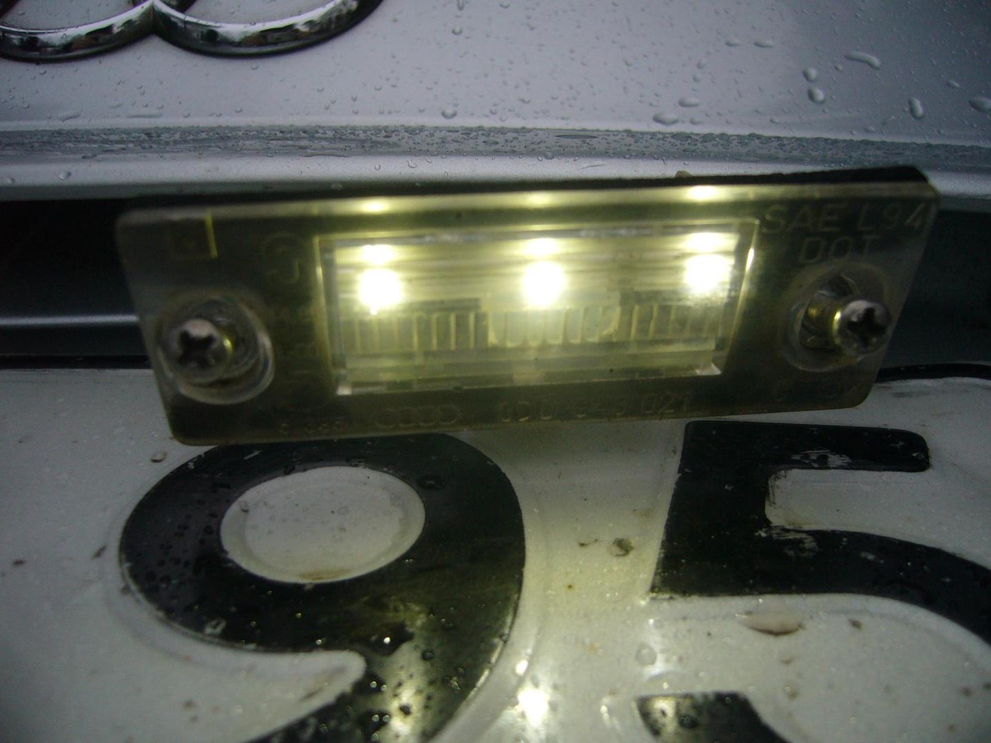

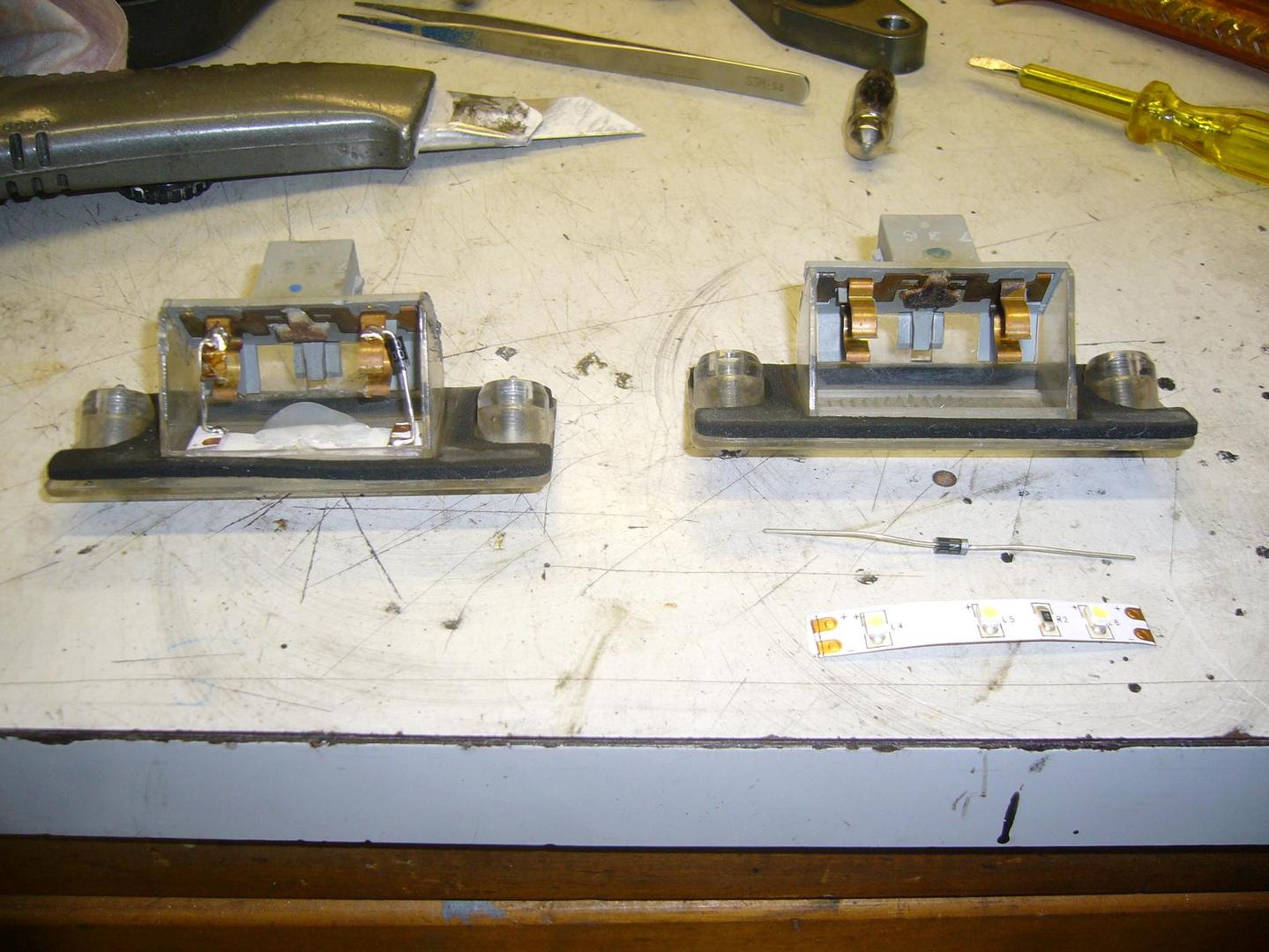

              Tuos Joulukuun alussa tein nuo LED rek.kilven valot.
              Kuvat kertoo. Laittelen kokonais kuvan konehuoneesta tuos myöhemmin kun kaikki osat löytävät paikkansa.

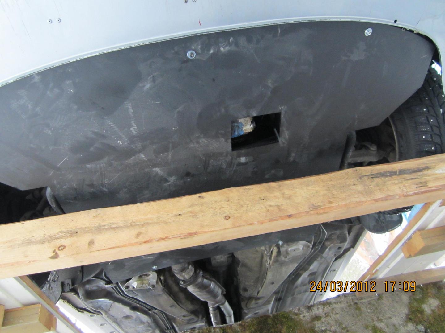

              • Pohjapanssarin teko
                Sain tänään tehtyä muovisen pohjapanssarin ensin tein pahvista sapluunan ja leikkasin sen pohjalta sopivan palasen, ja samalla sain selvitettyä mystisen öljyvuodon, paluu linjan laipassa oli huono hitsaus kohta. Turbon pulttien kiristely jatkuu edelleen siihen joutuu ennen kesää keksimään jotakin et saadaan pultit kestämään kiinni, laipan tiivisteet ovat näköjään kulutustavaraa.

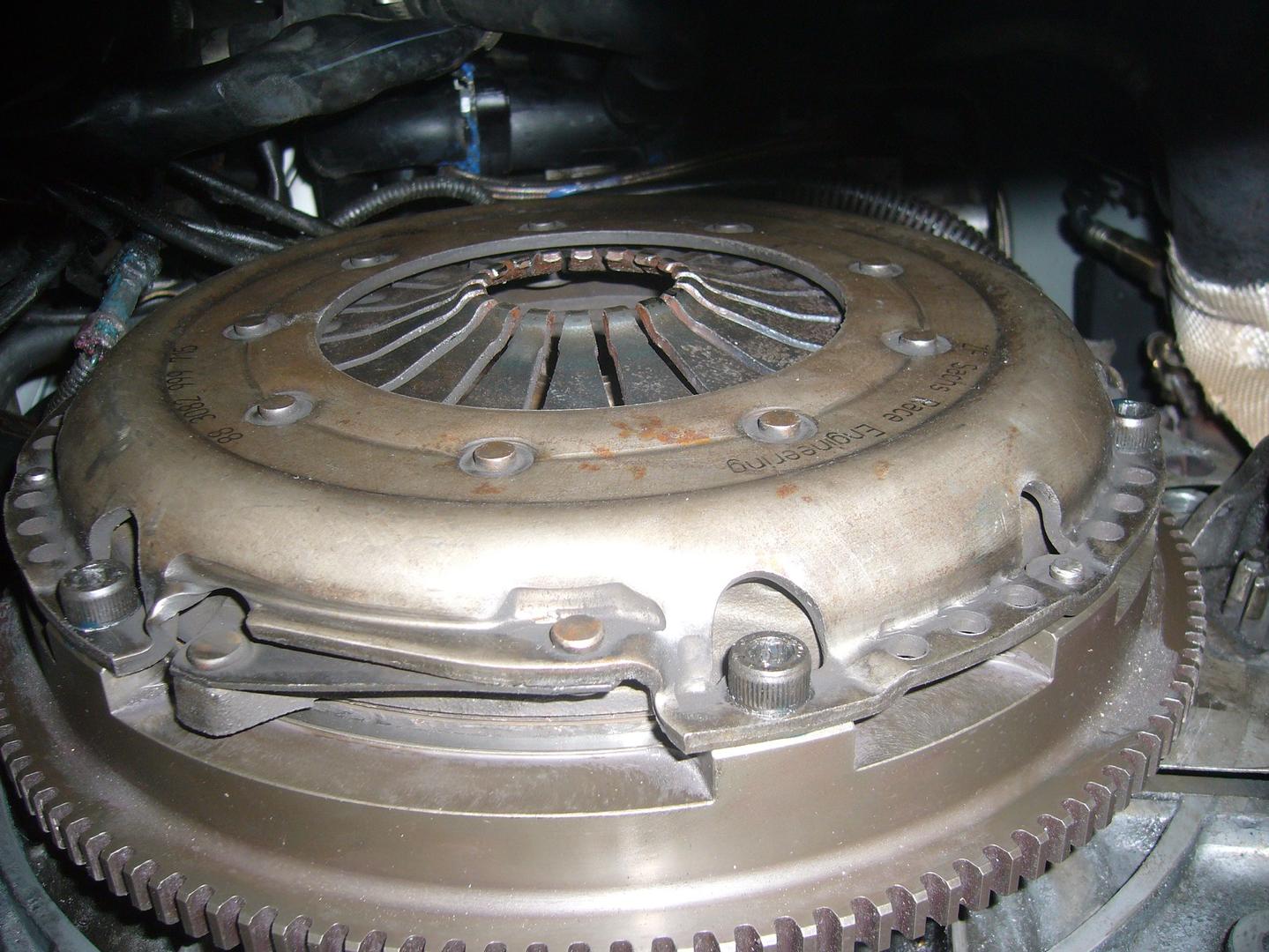

                  Nyt sitten kyssäri, minulla on tässä audissa Sachs kytkin ja asetelma ja vakio 2.massa vauhtis, mitä joudun koko pakettiin vaihtaa jos laitetaan kiinteä vauhtis?, käsittäkseni tuossa 2.massa kytkimessä on jousittamaton levy ja tuohon kiinteään pitäisi vaihtaa jousitettu? olenko oikeilla jäljillä?
                  taustaa: Kytkin asetelma on vaihdettu tähän v.2006 on mallia jotain +400hv ja +600nm.
                  • Jos se kytkin on se vakio halkaisija mikä noissa on niin Sachsilta ei löydy mitään 600Nm asetelmaa. Ei edes sintterin kanssa pidä niin paljon kääntöä. Mielestäni minulla oli jousitettu levy vaikka oli kaksoismassa.

                    • Joo jotain hattewattejahan ne on sit ilmoitellu, ois kyl kiva varmistaa et onko siinä jousi ja käykö tuo kytkin sille kiinteelle, ei kehtais sit käydä arpoo kun on aski irti.

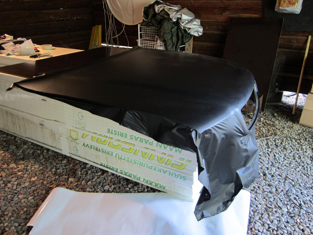

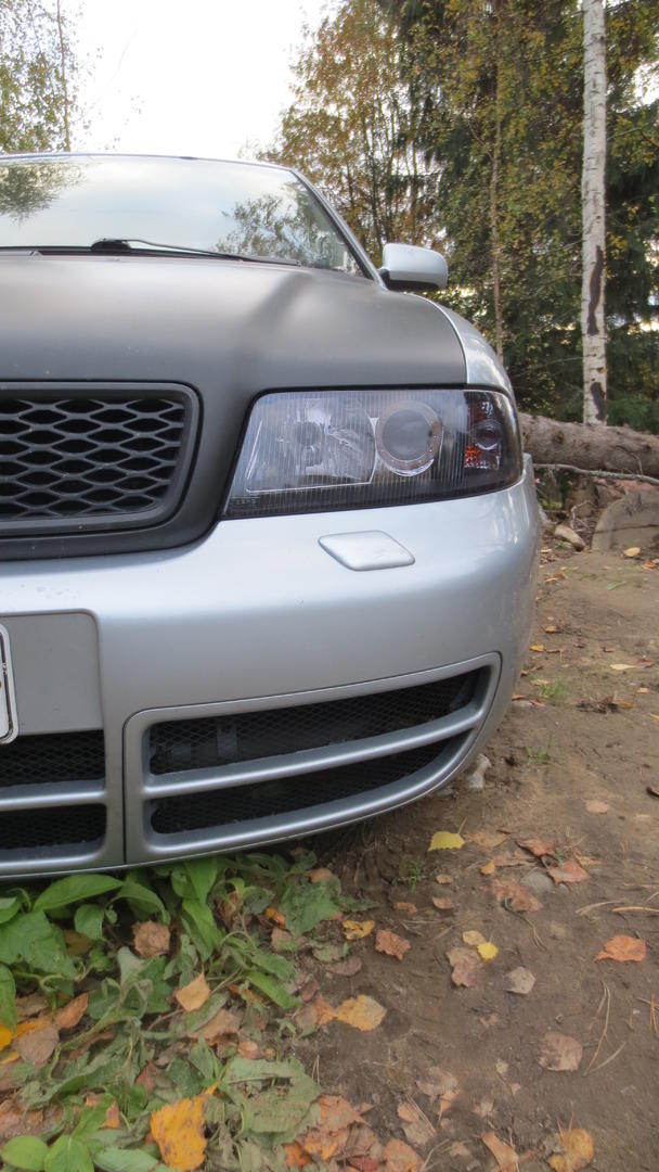

                      Tänään teipattin maski, nopeitten hedelmien kaveri oli teippaus hommissa itse vaan kattelin vierestä ja opettelin ja tarkoituksena ois teipata vielä konepeitto, katto ja loppu vaiheessa peräkontin kansi, mattamusta on kalvo. Kevään mittaan on tehty hifi puolelle muutosta ja olen siltä osin siirtänyt kuvia ja tekstiä tuonne autosoundin puolelle -> linkki -> http://www.auto-sound.net/phpbb/view...db91458f786d5d
                      nyt on kuvia Mikalle ;) auto on tosin kyl paskanen kuvissa.
                      • Eilen saatiin konepeitto teipattua, 3,5h meni työhön, ja yksinhän tuo homma on ihan mahdoton, vaikeus astetta riittää.

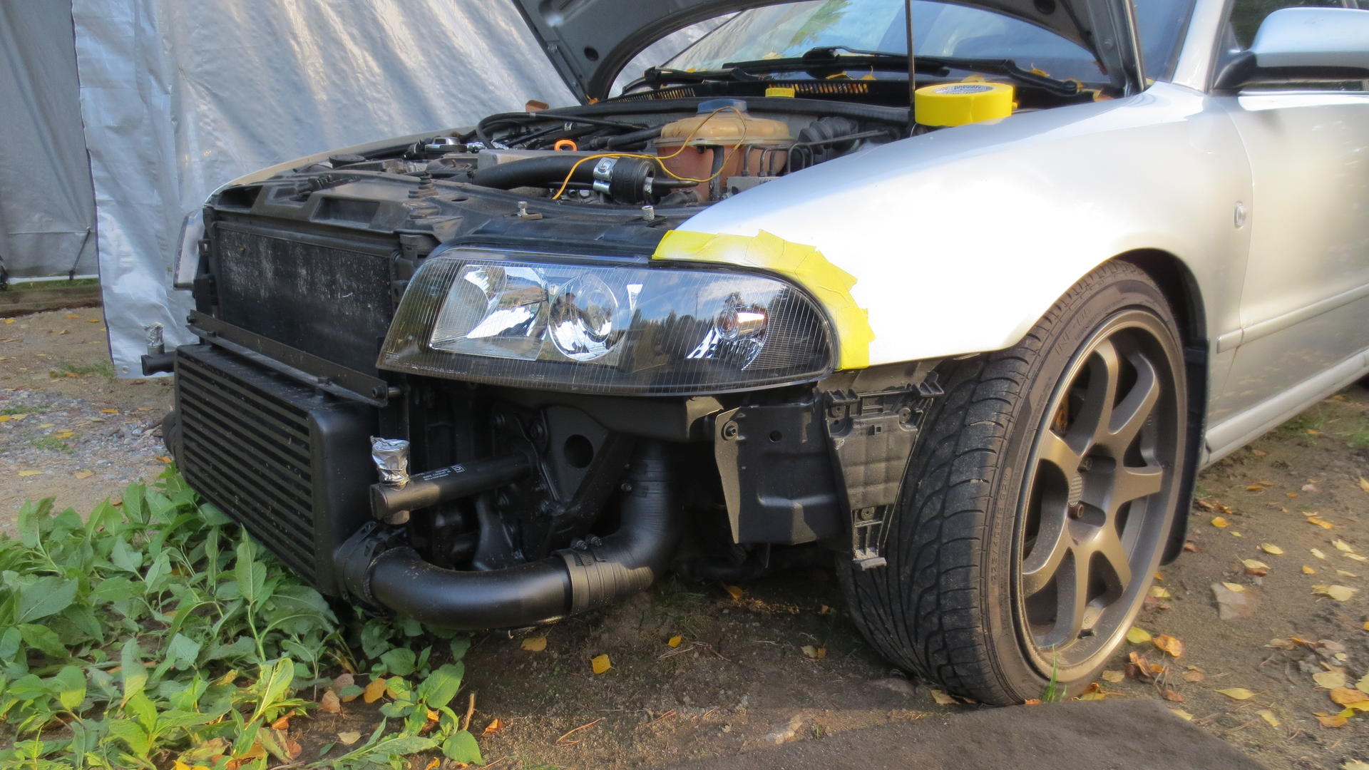

                        Tänään tehdään puskurin ritilät uusiksi, vähän jarruhuoltoa ja subikotelon tiivistämistä siinä ohessa.

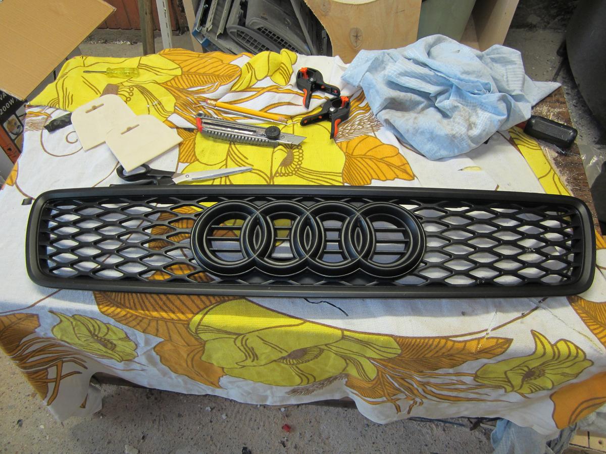

                        • No nyt on racelookkia. :) Mitäs sivuritilöille?
                          • Uusi ritilä kuskin puolelle, kun on ahtoputki hinkannut sen rikki samalla mattamustaa maalia ritilöihin, Ois pitänyt samalla tilata mattamustaa ritilää puolanpojilta kun tilasin noi teipit.

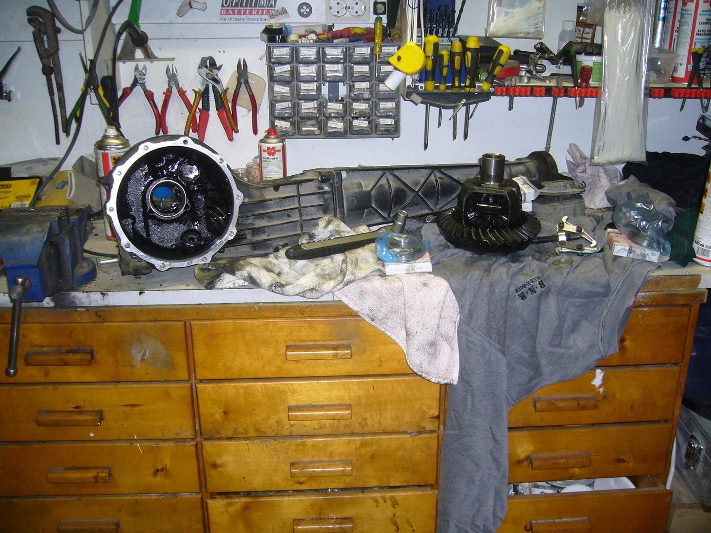

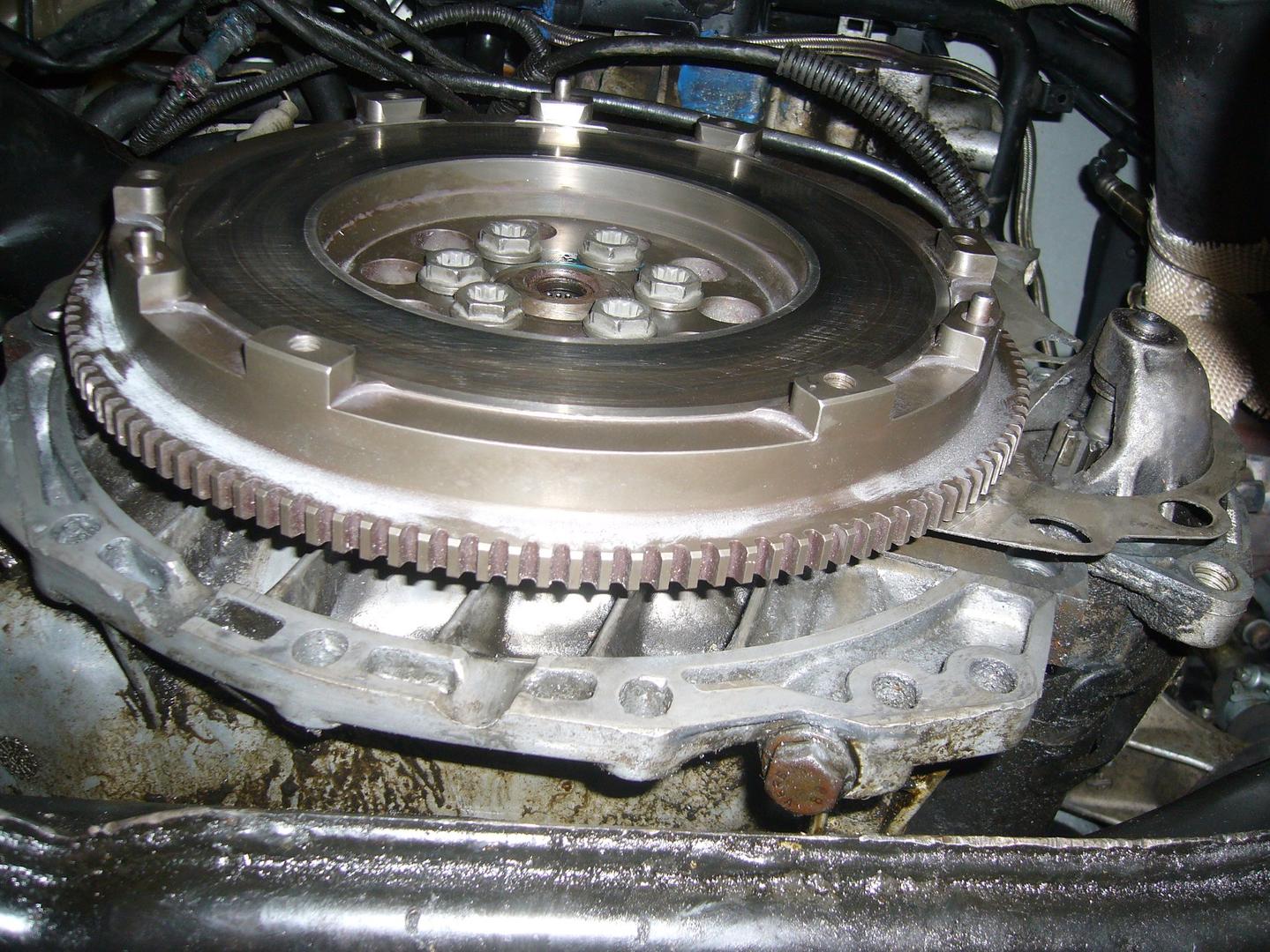

                                Oma Audi on täällä hetkellä levällään aski on irti ja vauhtis on otettu pöydälle, syynä kaksoismassan tuleminen tiensä päähän. Kiinteä malli odottaa asennusta, pitää huomenissa läjäillä. Taitaa tulla kiinteellä levyllä nyt paikalleen, kokeillaan miten se narahtelee.
                                Ai niin Mika tais sen reiluun 1h irrotella miulla meni melkein 3h tuos pihamaalla pimeessä tosin piti putkiston kans vähän aikaa jumpata :)

                                        Vauhtis rempan jälkeen ajeltu reilu 2vko. ihan hyvä tuo jäykkä levy on ajaa, vaik ensin sitä jousitettuu kiinteän kavereriksi aattelin. Mut hyvä näin, laatikko jumppa aiheutti, strartin purkua ja virtalukon pohjan vaihtoa, ei nääs starttaillu, solenoidin ohjaus johto meni poikki ja otti runkoon -> tästä seurasi virtalukon pohjan hajoaminen, olihan sillä jo 280tkm. mittarissa. Eri jämäkästi nyt toimii.

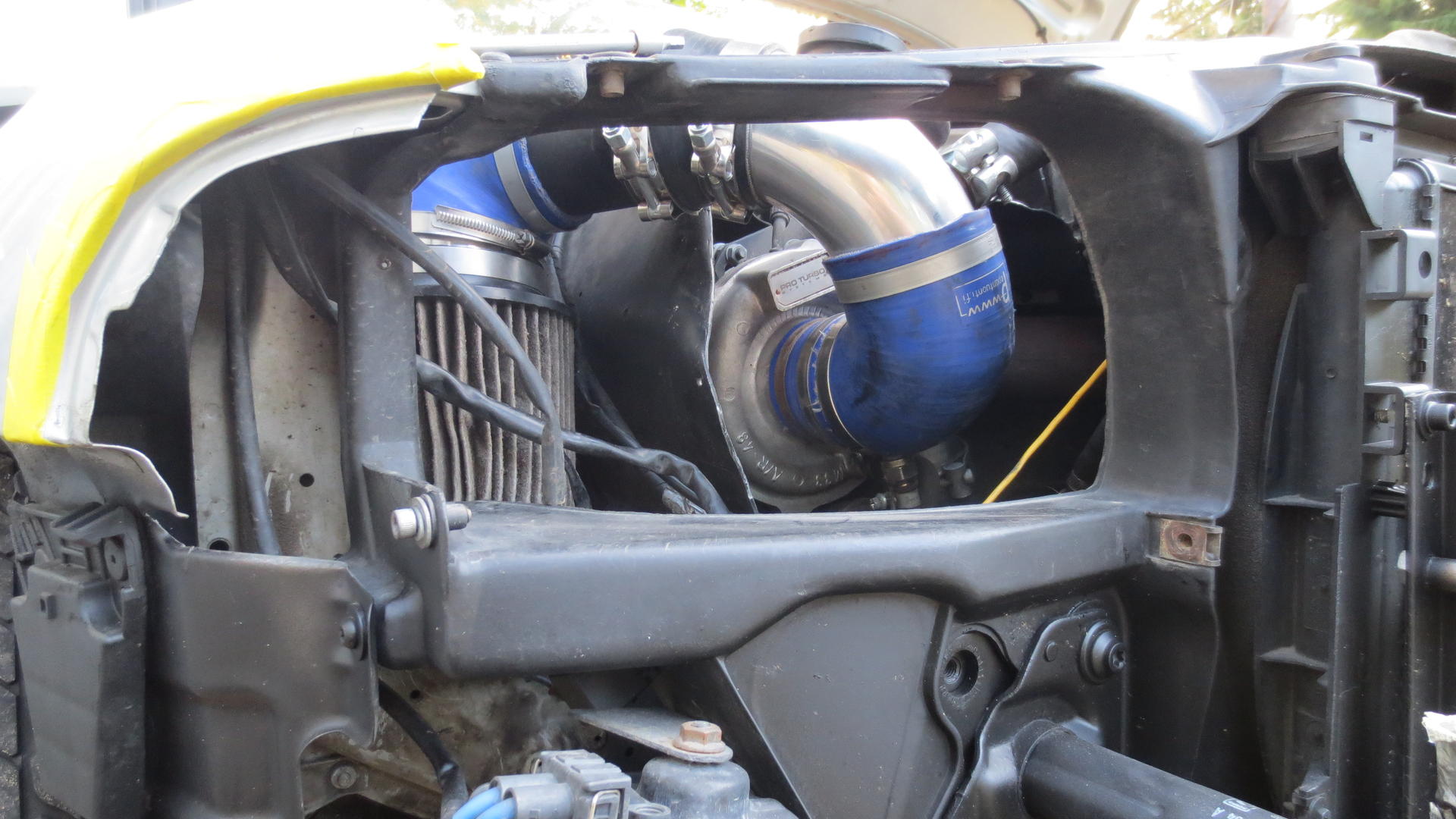

                                        Eilen rakentelin uuden turbon kannattimen, johon tein aluminiista lämpösuojat "näkösuoja" laittelin samalla konehuonetta järjestykseen ja peitin levyt paikoilleen ja pohjapanssarin myös.

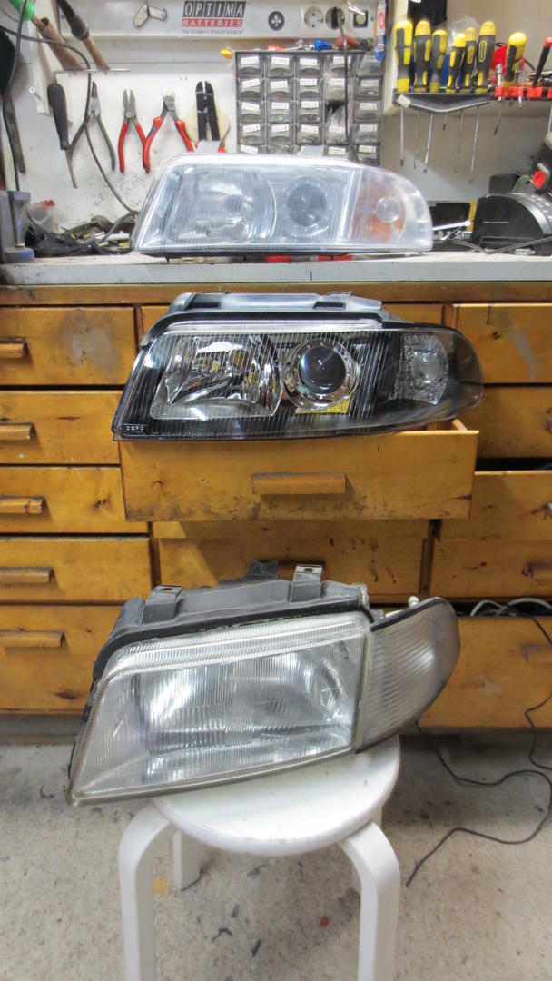

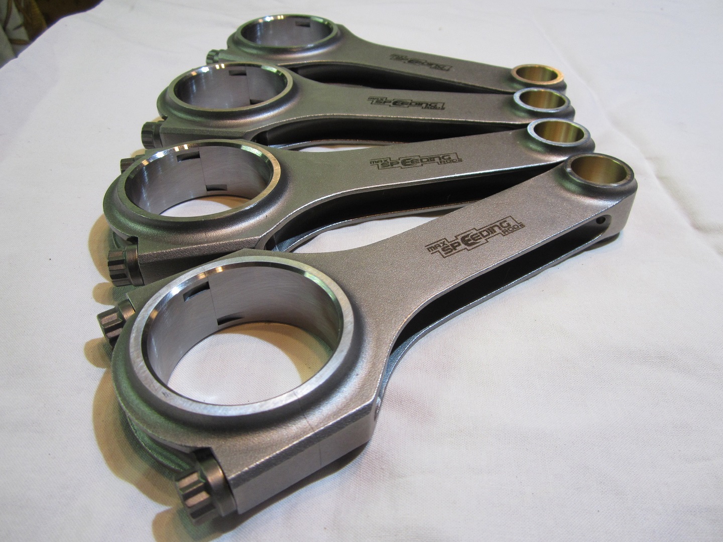

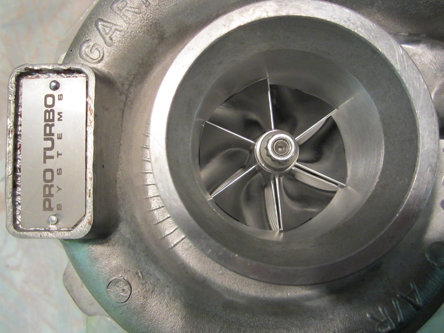

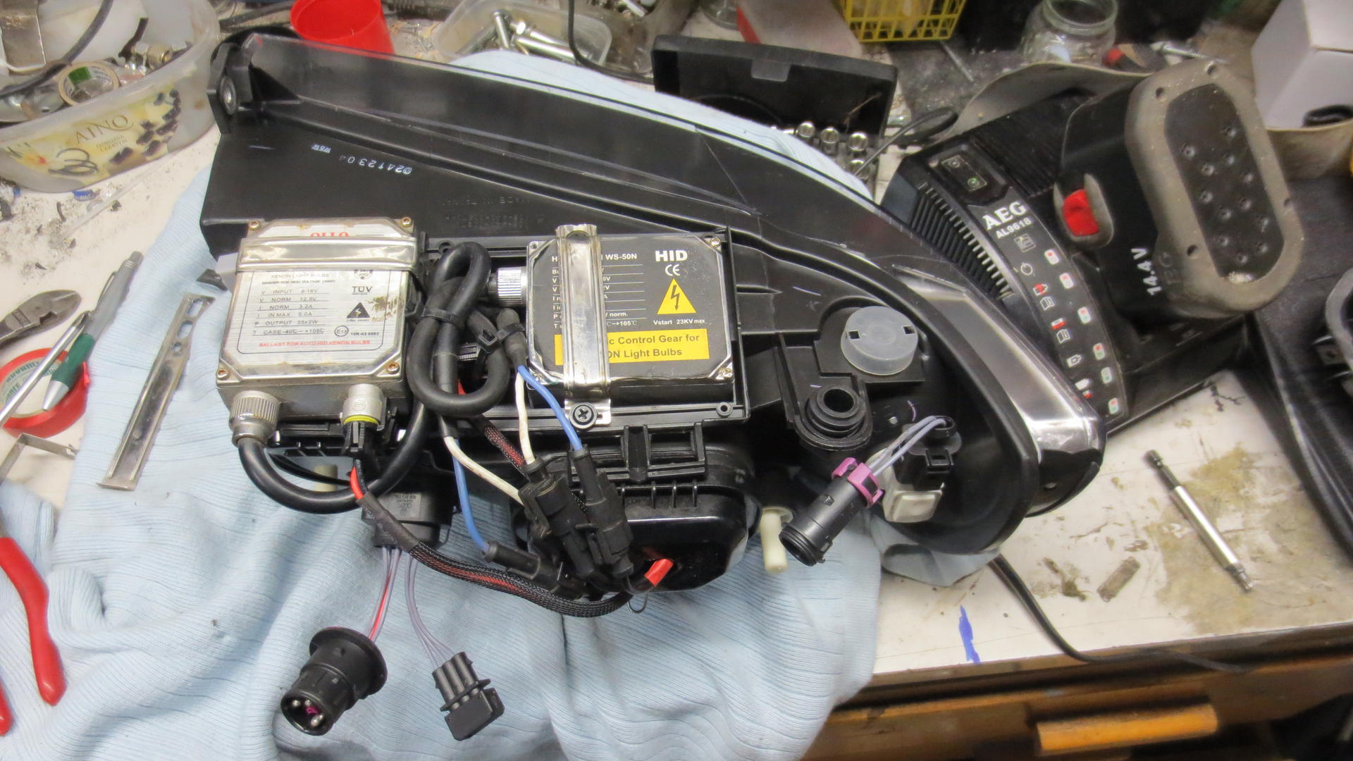

                                          Tuli homattua facelift etulyhdyt, odottavat vielä kiillotusta. Garrettiin vaihtu billet siipi (51mm), eilen postinkantaja toi uudet veivit. Mitähän sitä näistä sais aikaan.? ;)
                                          • Ei noista oikeen saa edes mitää tilataideteosta. :D Minulta löytyis täydentäviä osia jonkun verran. Sit alkais jo syntyä..
                                            • Siehän oot ajoissa liikkeellä, me käytiin jo 5km lenkki heittämässä, ja kohta Jns cartingia/keilausta/syömistä/saunomista harrastamaan, firman TYKY päivälle. Joo siulta pitäs hakee täydentävää osaa, mistähän kannattais tiivisteet ja muut tarvittavat osat hommata (liuskat, sun muut). pitäsköhän samalla se öljynhuohotus muuttaa/ poistaa.
                                              • Ite otin liuskat ProTurbolta. Ostat jostain reinzin tiivistesarjan ni sillä pääsee jo pitkälle tiivisteissä. Konehuoneesta turhaa painoa pois kun poistaa huohotuksen ylimääräsiä osia. :) Vähemmin hajoavia muovirakkuloita.

                                                  Marraskuussa 2012 tuli vaihdettua uusi vauhtis (6.2kg) samalla tarkistettiin levyn ja asetelman kunto.

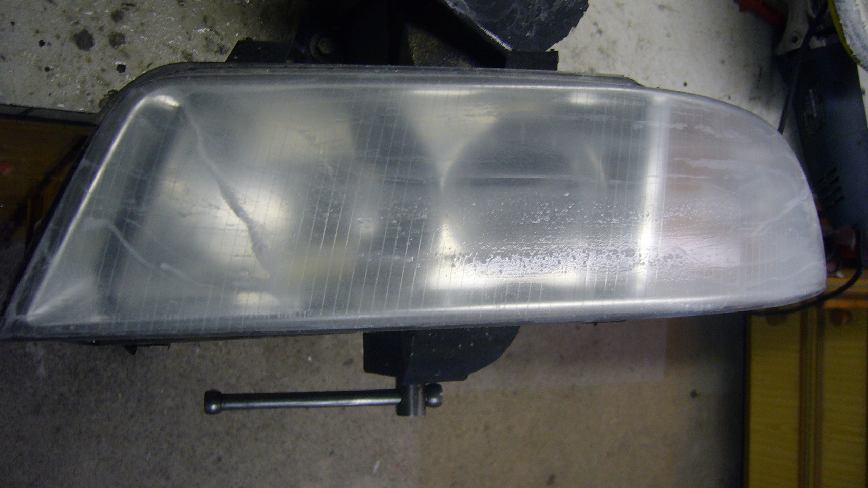

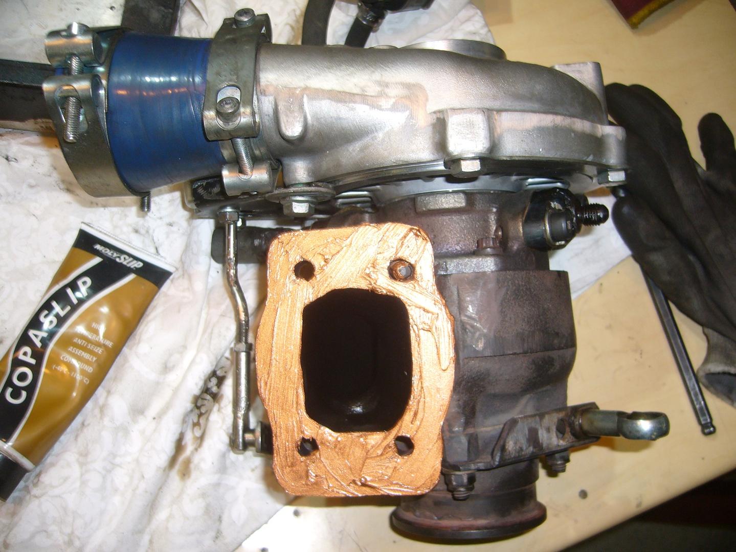

                                                  Kevät 2013. Ajovalojen hiontaa, ostettu sitä varten uusia laitteita ja kemikaaleja, kuluvan viikon (vko14) alusta tehty turbon rosteritiivisteen vaihto kuparirasvaan, testiajon perusteella vielä tiivis aika näyttää miten kestää.

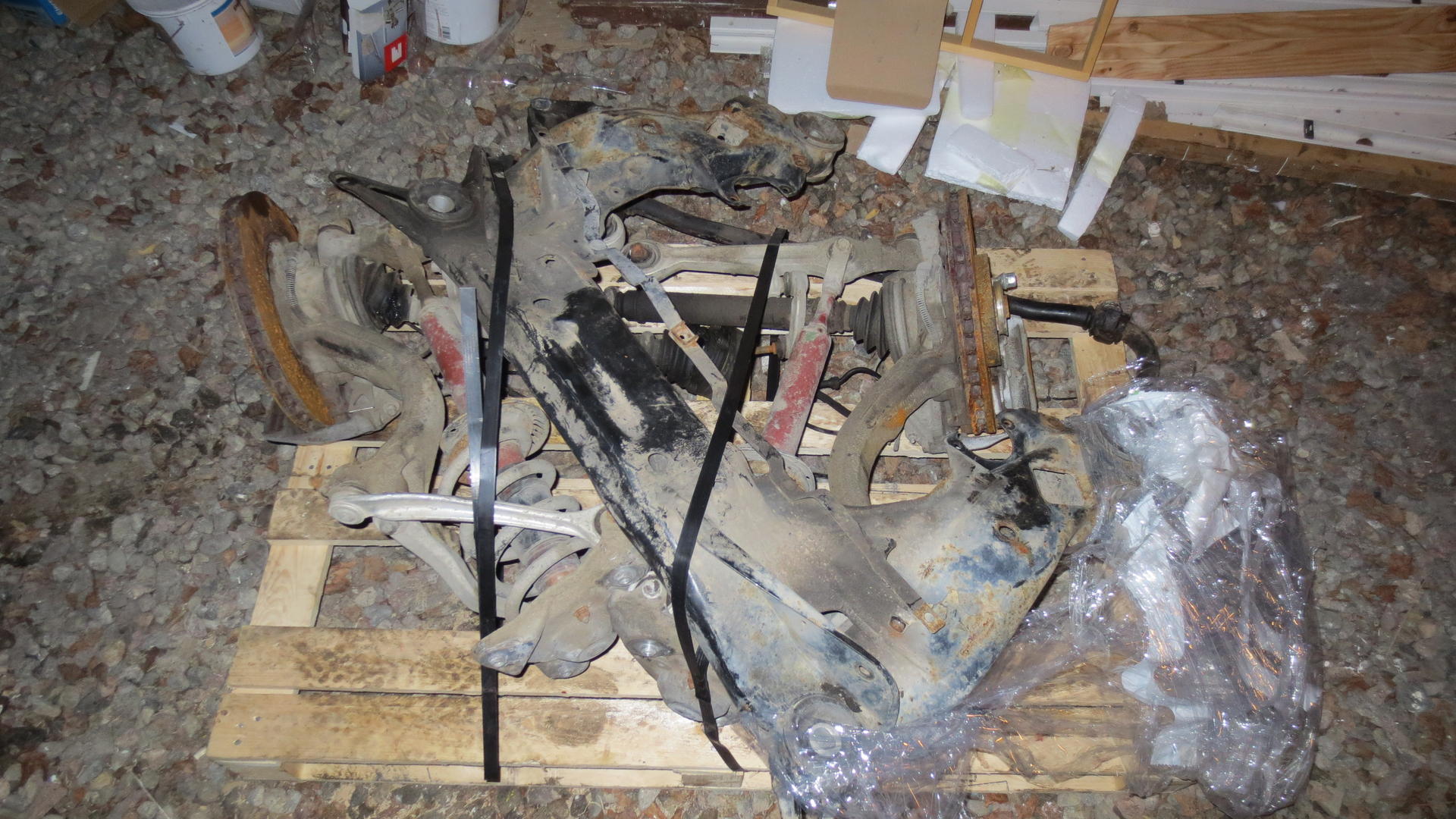

                                                            Nostellaan vähäsen tätäkin. Seuraava evoluutio vaihe on kohtapuolin alkamassa, tähän mennessä on hommattu S4 B5 osaa mm. Vaihdelaatikko, perä, kardaani, vetarit kaikki, apurunko, etunilkat, etuvakaaja ja jarrut eteen tuli kaupanpäällisinä. Seuraavana olisi osien puhaltaminen ja maalaus, Saalastin Mikalla tähän on varmaan jotain ehdotuksia? :) pohjiksi hommasin jo Tikkurilan Rostex Super Primer ruosteenestopohjamaalia vaalean harmaana.
                                                            Kysymys, miten toi S4 etuvakaaja eroaa A4Q vakaajasta?
                                                            • S4 vakaaja umpijöötiä vs. perusvakaaja putkea.
