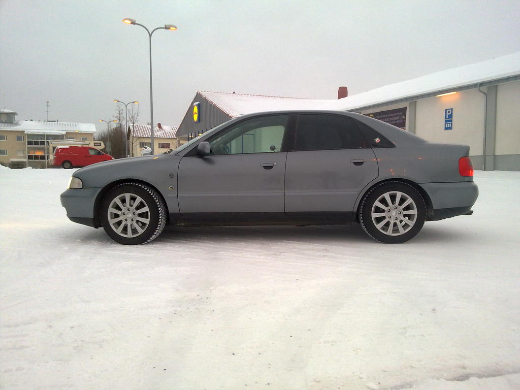

    Eka kuva justiinsa pihaan tuotuna, muut myöhemmin. Kynnyskotelossa näkyvät kukertavat alueet on käsitelty, kaipaa vielä massaa päälle.

          Nuo teinikalvot sais repiä pois laseista.
            Ne on myös ollu mietinnän alla.. Ne vois kyllä ottaa poiskin, mutta...
              Joo jätesäkit (lue kalvot) takaikkunoista pois.. Ja vanteetkin on omaan makuun tuuman, jos toisenkin liian isot.. :) Muuten hyvännäköinen B5!
                Turha niitä kalvoja on poistaa, jos ei itseä häiritse ;)
                Omassa urssissa on vastaavat "keravakalvot" takaikkunoissa, ja aina näin syksyn pimetessä tulee kyllä mieleen, että ne voisi riipiä pois ikkunoista. Katovalojenkaan alueella ei näe yhtään mitään taustapeilistä pysäköintitilanteessa.
                Tuumaa pienemmillä vanteilla voisi ajettavuus parantua, ja alustakin ruveta toimimaan paremmin, mutta hei, eihän tämä meidän muiden auto ole :)
                  Aivan, tuo peruuttelu pimeessä on aika ikävää kalvojen kanssa...
                  Nuo kesävanteet on tulossa myyntiin, 17-18"setti tulee tilalle.. 17" vanteiden kaveriks voisi harkita lisää madaltavia jousia/ jousilautasia.
                    Nätti peli, vaikka tulihan tuo jo livenä nähtyä. Joo kyllä kalvot joutas mielestäni veks, mutta makuasia...;)

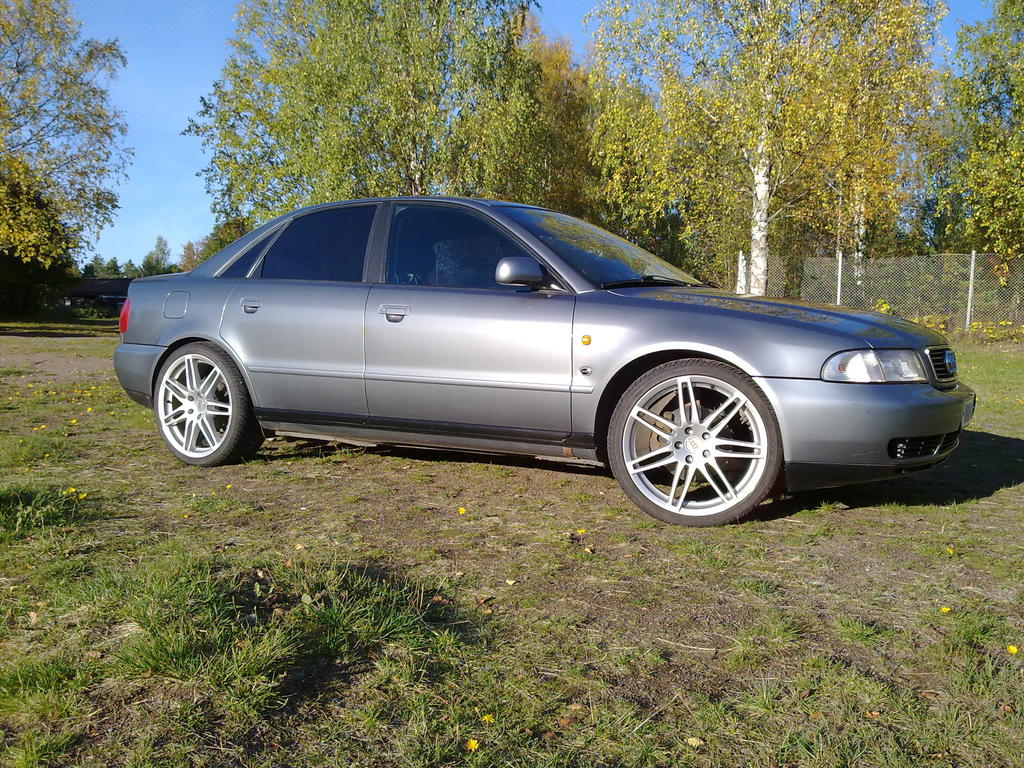

                      Tänään ruuvasin koemielessä 17" A8 replicat alle. Kyllä se taitaa olla niin että ensi kesäksi 17" vanteet ja madalusta 20mm lisää. Kuvia en kehtaa laittaa näytille, auto ja vanteet aivan järkyttävän likaiset.. Nyt vaan sitten mietintään että millasta vannetta laitetaan.. Toisia A8 replicoita ei tähän osoitteeseen tule, en halua matkia iskää, muuta vikaa niissä vanteissa ei olisikaan =)
                      Samalla funtsin ässän maskia.. Sen vois lisätä muutoksien listaan..
                        Jos haluat niinkin "pienet", kun 17" vanteet, ni osta hyvä poika nuo pois! -> http://www.audiclub.fi/audifinns/showthread.php?t=92678
                        ps. iskäkin on sitte kateellinen ;)
                          Kiitos tarjouksesta, mutta vähän toisen tyylistä vannetta hakusessa.
                            Eikö niin, taitaa se huuli olla muotia =)
                              Peijakas kun noissa Ultrissa on vika jako! Muuten olisi jo kauppojen hieronta käynnissä. Ovat kuitenkin kokolailla kevyet, mikä on vain ja ainoastaan hyvä asia.
                                Saattaa hyvinkin tulla vanne jossa on pien huuli.. =)

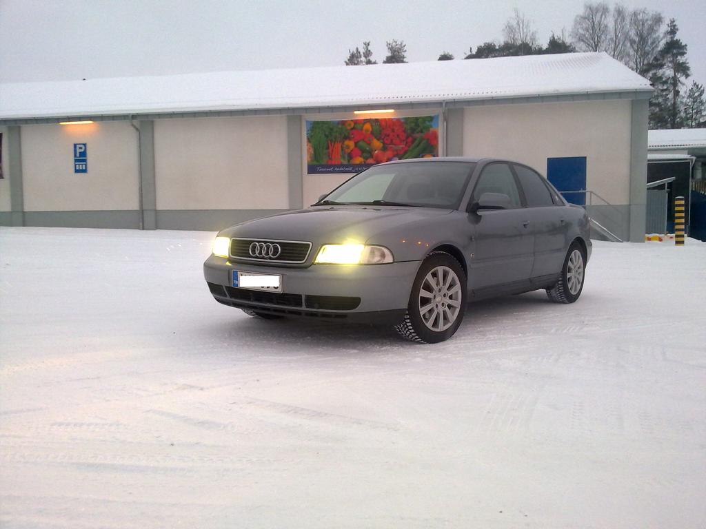

                                        Pientä päivitystä. Hommasin harmaat sivuvilkut ja ledit parkkeihin. Lisäksi tilauksessa on xenonit joita odotan saapuviksi, tosin niiden asennukseen pääsen perehtymään vasta ensi viikon loppu puolella. Työt haittaa harrastuksia.. =) Letkulämppärin asentelin viikonloppuna, sisätilan pistokkeen laitan samalla kun askartelen xenonit keulille.. Uudet talvirenkaat ja vanteet on pyöriny alla nyt 1,5 viikkoo. Olen enemmän kun tyytyväinen uusiin continentaleihin. Helmatkin kerkesin massaamaan ja maalaamaan joku aika sitten.
                                        Päivittelen taasen kun saan xenonit kiinni, myönkin uusia kuvia pitää sitten lisäillä..
                                          Xenonit kiinni. Erittäin tyytyväinen olen ostokseen. Pitkät on nyt tosi säälittävät, joten kunhan tili tulee ostan myös sinne sarjan. Sumuvaloihin meinasin kokeilla ledi polttimoita, josko niillä voisi toimittaa "päivävalojen" virkaa. Pesulla pitäs käyttää auto ja sitten uskaltais julkaista parit kuvat..
                                            Ledit näyttää sumareissa yhtä pitkälle kuin pelkät parkit :D
                                            Saman tien xenonia sinnekkin?
                                              Tarkotuksena oli hommata esim. tälläset: http://www.dealextreme.com/details.dx/sku.51061
                                              Noillahan ei tartte nähä mihinkään, kunhan olisivat sen verran kirkkaat että toimisivat päivävaloina, jolloin ei tartteis polttaa xenoneita.. Sumareihin en xenoneita laita..
                                              Nyt on ongelmana se että mihin asentais ballastit, varsinkin kun tuplana tulee kummallekkin puolelle.
                                                Itselle törkkäsin pitkiin zenonivalot ja nuo cobran pikkuballastit on niin näpsäkkä liimailla sillä mukanatulevalla tarralla, eivät paina oikein mitään niin tuskin irtoavatkaan. Apparinpuolella tuli ilmanputsarikotelon kylkeen, ei näy mihinkään, ja kuskinpuolella siihen ohjaustehostimen säiliön suojamuoviin. Jos olisi toiset vielä niin luultavasti heittäisin tarralla tai nipparilla rei'istä siihen ekojen päälle.

                                                        Vihdoinkin sain ballastit asennettua kunnolla. Kuskinpuolella paikka löyty puskurin sisältä/umpion alta. Telineen laitoin kiinni coolerin ilmanohjaimeen. Apparin puolella ei umpion alta oikein löytyny paikkaa joten siellä ballasti on kiinni ilmanputsarikotelossa.. Johdoille tein uudet läpiviennit umpioiden pohjaan.
                                                          Pikapesu ei nyt toivottua tulosta tuonut, täältä kun loppu hyvä itsepalvelupesula, niin ei pääse talvi aikaan pesemään kunnolla. Siitä huolimatta parit kuvat lisään. Jännästi näyttää xenonit kellertäviltä tuosta kulmasta kameran mielestä.. =)
