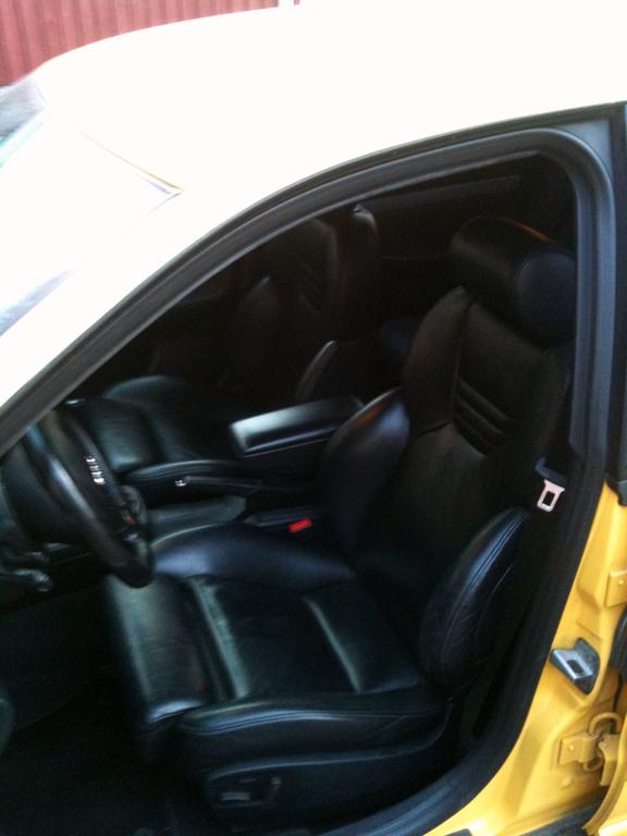

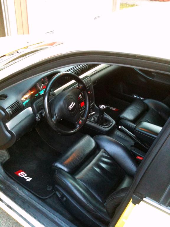

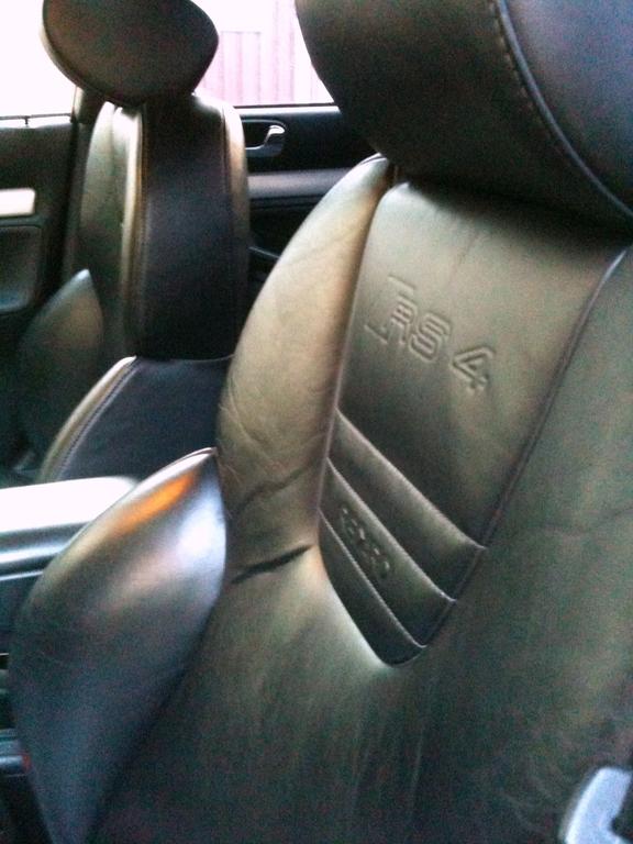

                                  Nyt sain vihdoin hommattua ne kauan himoitsemani jakkarat =) Kiitokset Pyrhösen Mikolle!
                                  Vanhat on myynnissä.
                                  • #77
                                    Nättiä, mutta entäs ovipaffit ja takapenkit?
                                    • #78
                                      Älä hättäile =) kaikki aikanaan..verhoillaan.
                                      Menis se kyllä nuinki.
                                        Oisko kellää tietoa, että kumpi nuista penkin liittimistä on sähkösäädöille, punanen vai keltanen.
                                        Vihreä on lämmitykselle.
                                        Ja tarviiko se muuta, kuin virran ja maan, jos lämmityksen piuhoista rosvoais?

                                          • #81
                                            Alkuperäinen kirjoittaja tomikar Näytä viesti
                                            Aakkosessa ainakin keltainen on bägille.
                                            • #82
                                              Jep, eli se punanen on sitte säädöille. Siinä oli vaan kaksi pinniä eli virta ja maa??
