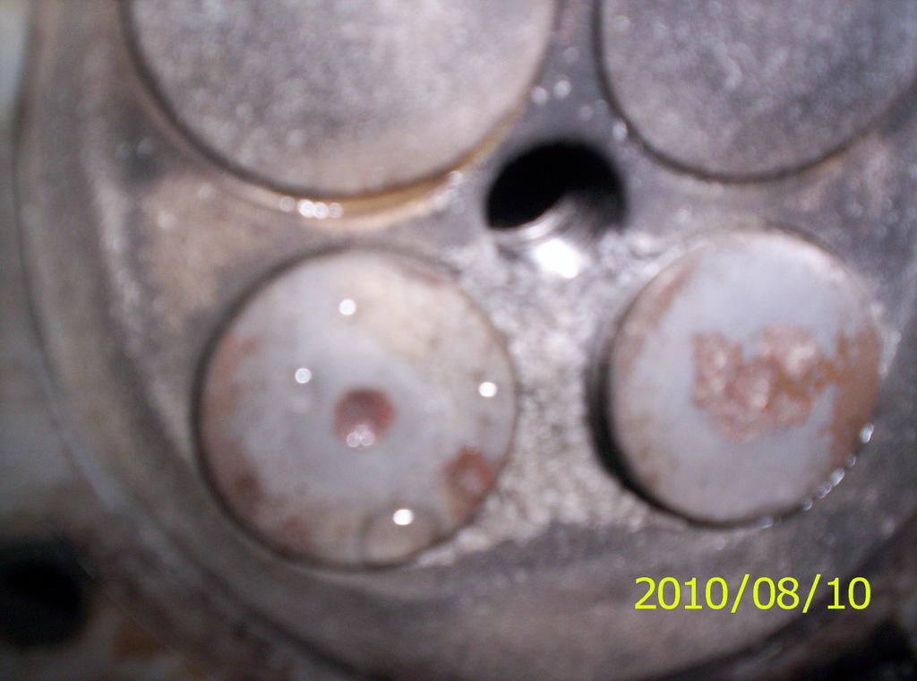

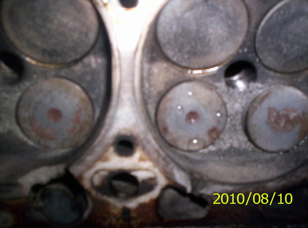

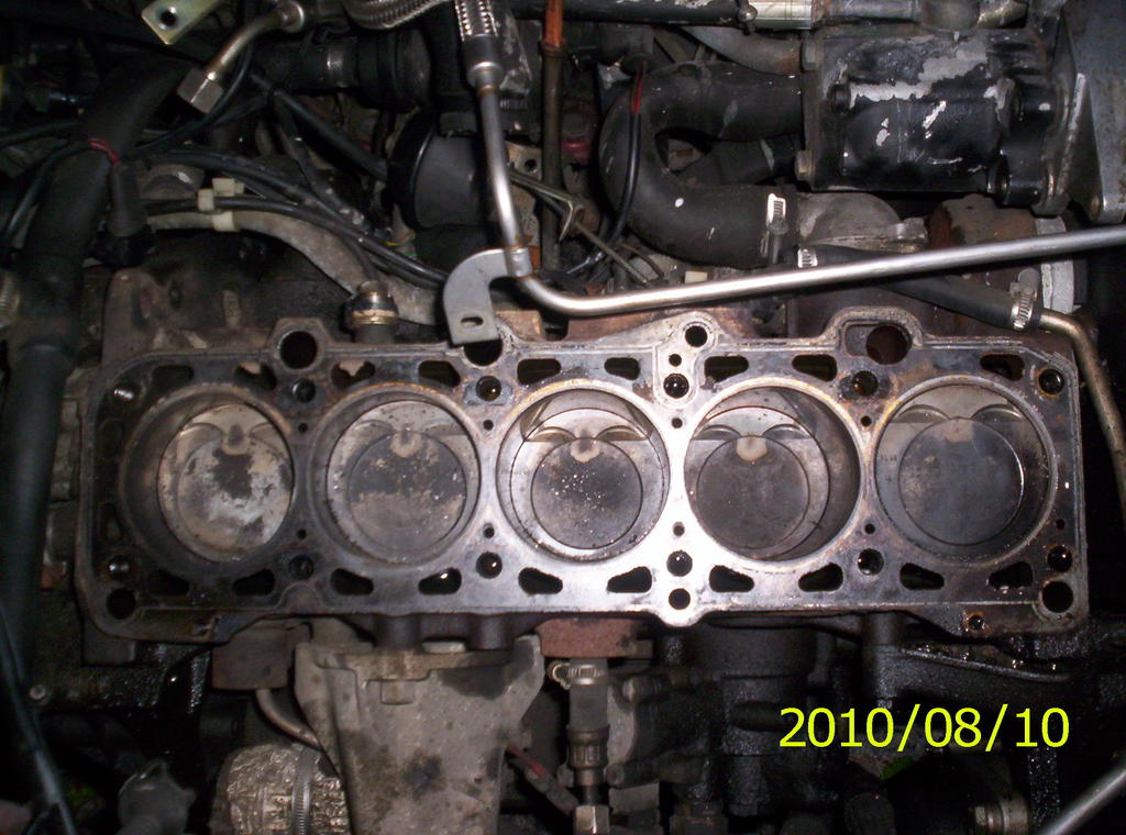

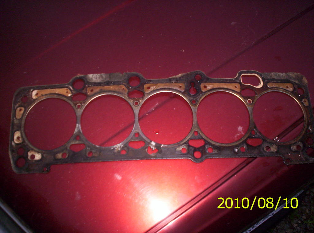

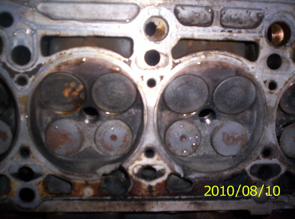

                      Keula purettu
                      Yllättävän hidasta purkaa ehjänä... Ilmastoinnin putketkin lähti ehjänä pienellä suostuttelulla.Pieniä ylläreitäkin löytyi coolerin putki oli kiinni silikonilla --- vuotanut,huohotus letku poikki,toivottavasti vaan löytäis kaikki, kun toi ei koskaan toiminu ku hetkittäin. Noita huohotus letkuja ei vissiin saa kun 034 motor silikoni malleja tänä päivävä. Noi letkut oli muutenkin paljon pahemmassa kuosissa, kun uskalsin arvata....
                      Onks toi s4 putkisto parempi,kun 200 vastaava, katit on tod näk entiset, johtuen tosta koneen sulamisesta.
