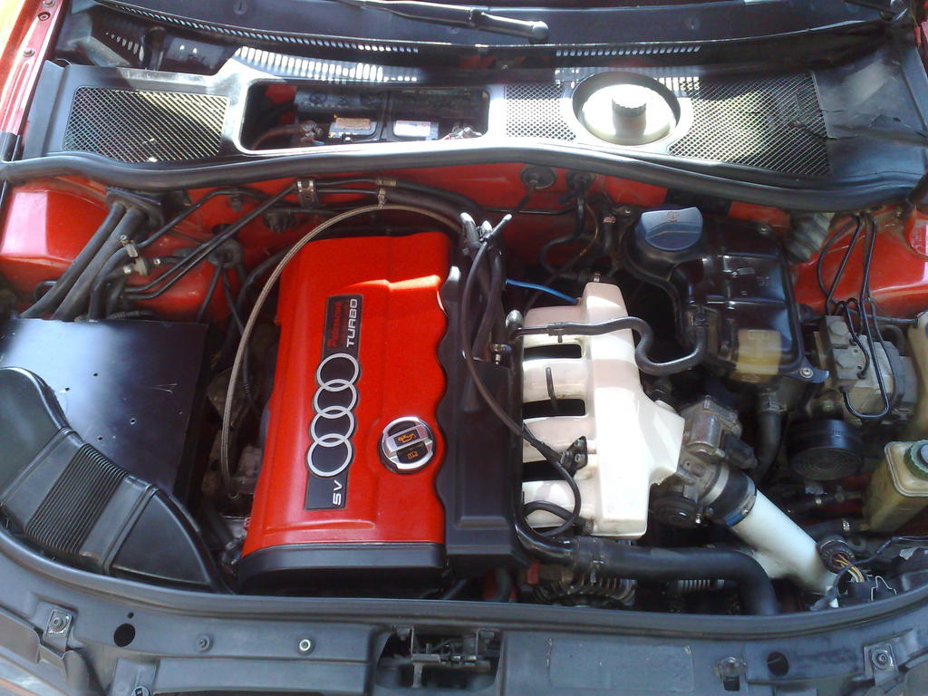

    Tämmönen siitä nyt tuli omissa käsissä, seuraavalle omistajalle toivottavasti jää askartelemisti, ja toivottavasti pitää hyvänä!!! En olisi halunnut luopua, mut elämän tilanne vaati.
    Eli mitä kaikkea:
    Alusta:
    -bilstein iskarit/jouset
    -powerflex puslat kaikkialla
    -vakio jarrut rei'itettyinä
    Sisusta:
    -kangas sport istuimet "s"ratti jne.
    -irinäisiä mittareita ja muijan syömien suklaapatukoiden roskia =)
    Voimansiirto:
    -ihan vaa perus remontoitu ja laakeroitu
    -sachs race kytkin
    Moottori (aeb):
    -adr -nokat
    -460cc suuttimet
    -gt2871r
    -kestävemmät veivit, omat männät
    -msd 2225 pumppu
    -custom välijäähdytin
    -10rivinen öljynlauhdutin
    -2" ahtoputket + PateRacing dumppi
    -3" putki turbolta taakse asti päätteenä RS4:sta otettu takavaimennin
    -3" maffi runko
    -erillinen huohotinsäiliö
    -monia teräspunosletkuja
    -niin ja deran ohjelmointi
    -232Kw/464Nm
    Loput näkynee kuvista.. ja vaikka tää ny kesti yli puolvuotta kirjottaa tietoja niin nyt sit saa hetken arvostella ja sen jälkeen Lukita, koska auto vaihtanut omistajaa

    Oisko sulla parempaa kuvaa tuosta ilmansuodatinkotelo ratkaisusta?
    Oletko laittanut sinne mitään lämpöeristettä? imulämpöjä mitattu?
