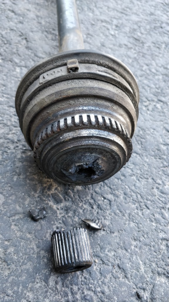

Eikös 80 ja s2 takavetarit oo ihan samat...? Eikö ihan vaparinki etuvetareista vois tehä taakse, onhan neki paljon vahvemmat..
Sinänsä jännä kun mulla on coupen alkuperäset vetarit joka nurkassa eikä oo vielä yksikään antautunu lähdöissä. Etuset on jonkun verrqn kierteellä kyllä jo mutta se lie väistämätöntä.. Kuitenki viimeksikin mentiin vartilla neljä alle 10.5s vetoa.
Takana ei oo lukko ollu ikään päällä ja mietinki että voiko lukko tehä jonku tohon kun saattaahan siinä jäädä toiseen löyhää, että jos se jotenki pamauttaa vetarille sitte lähössä.
Mulla tosin ei yleensä takapää lyö tyhjää vaan aina etupää.

Siis eikö 80 etuvetaritkin oo paljon vahvemmat kun takavetarit, ja eikös iistä saa taakse ku koneistaa vaan isommalle laakerille ja heittää etunavan, vai oonko ymmärtäny väärin? Nimimerkillä sellaset hilut varalla :D

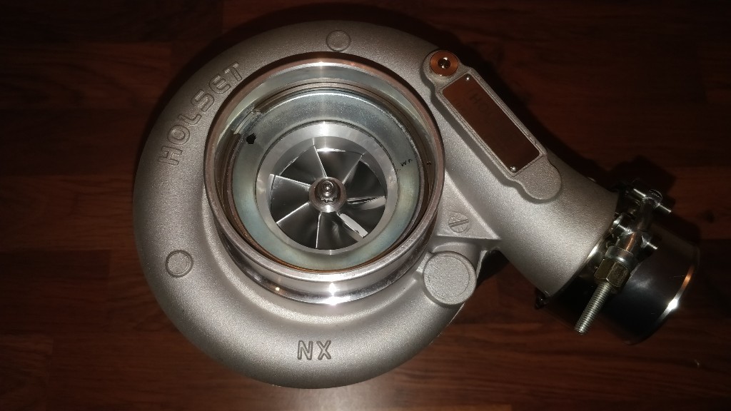

Uusi ahdistin saapui tänään. Ei ny kumminkaan kiina-ahdinta kehdannu laittaa. Jännä nähä miten käyttäytyy ja mihin venyy näillä spekseillä, 58mm billet imu ja 60mm pako #12 pesällä. Tosin suuttimet alkaa olla rajoilla pian(580cc@3bar).
Downpipen liitos vaan on aika typerä tos. Tosi pieni verratuna vanhaan, ja reilusti liian pitkä, voi tulla pieni ongelma sovittaa 3,5" downpipe tohon. Saa nähä sorvaanko vaan lyhyemmäks tota pakopesän liitäntää ja hitsaan siihen isomman laipan, tai sit joutuu downpipeä muokkaan jotenki..
