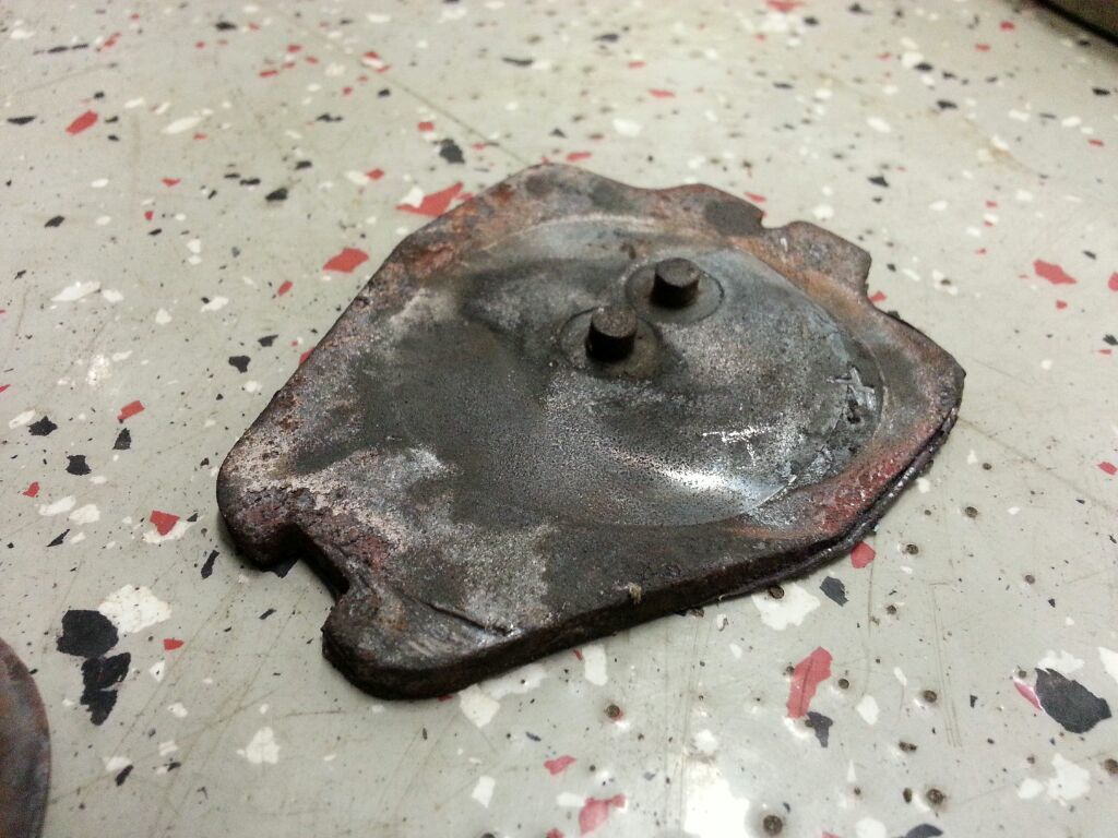

Pari viikkoa meni mökillä muissa puuhissa, nyt vasta ehti puuhailla noiden jarrujen kanssa enemmän. Eli, olihan ne palat siis loppu, jopa miinuksen puolella. Hyvä ettei männät jo tippunu, ihan pienestä siis oli enää kiinni...
