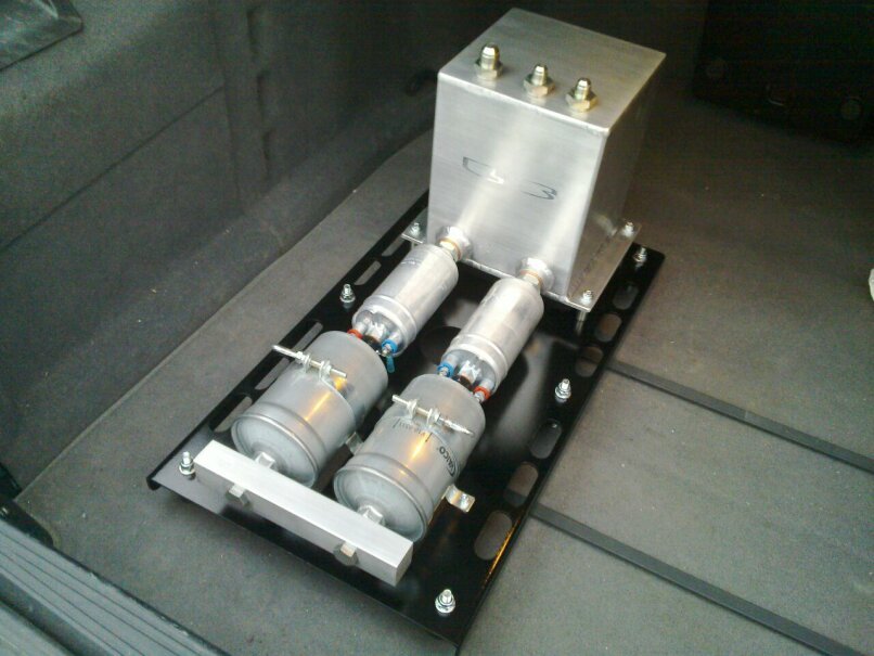

Lähinnä se ongelma oli et noissa takaiskuissa on banjolähdöt, joten tommonen pötköön asentaminen on hankala toteuttaa ilman et pituus kasvais kovin paljoa. Eli pitäis käytännössä jatkaa banjoilla ja letkunpätkillä ja viedä suodattimet sivuun tms. Sinänsä tolla nyt ei olisi väliä... mut kohtuu kliinin näköinen ja tukeva se on noin.

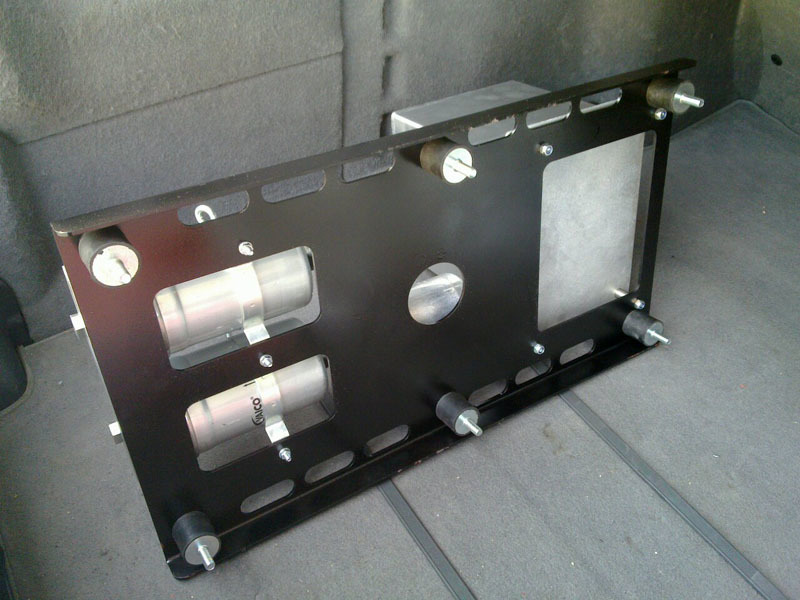

Asennulevy tehty pumppuhässäkkää varten, kumitassut alla. Tuo linjan jakotukkikin tuli ite värkättyä, kun sattu löytymään 30mm alumiinilevyä puolen neliön pala. Rälläkällä pala irti, nauhakoneella pinnat siisteiksi ja poralla reiät. Oikein varsinaista koneistusta. :D Vielä pitää käydä teettämässä kierre toiseen päätyyn letkuadapteria varten, ku ei noita tuumaisia tappeja oikein tahdo jemmassa olla.

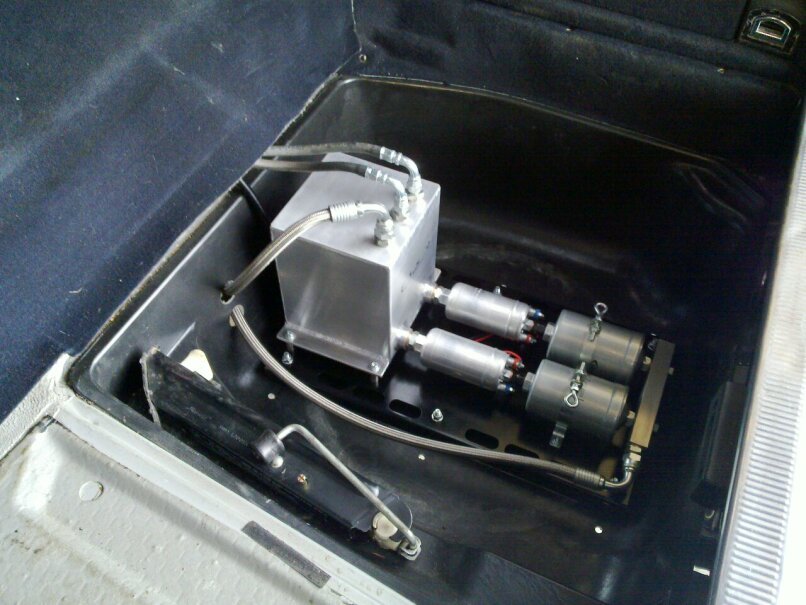

Lisätään nyt vielä parit kuvat... Välijäähyltä tuleva putki on valmis ISV:n haaralla ja vesiruiskun suuttimilla. Lisäsin myös by-passin- ja N75:sen haarat imuputkeen.
Nyt alkais kaikki olla pikkuhiljaa valmista koekäyttöä varten kunhan saan pumppuhässäkän asennettua ja sähköt vedettyä.Viimeksi muokannut Thuppu; 30.5.2022, 11:42.

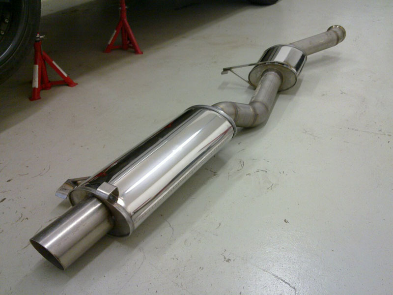

Tattista vaan, mut on toi hitsaaminen vähä vaihtelevaa... välillä onnistuu mutta joskus tökkii pahasti. :P Paljolti siitä kiinni miten suoraan saa putket leikattua, rälläkällä kun vetää niin joutuu paljolti oikomaan päitä. Tänään meni sit taas säätämiseksi kun pähkäilin tota keskimmäistä putkikiinnitystä. Tommonen ratkaisu nyt tuli ku oli jääny uudet bemarin laatikon tukikumit jemmaan. Katotaan nyt miten toi kumi lämpenee tossa..?

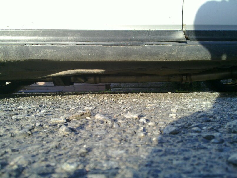

Piti tänään käydä pieni lenkkikin heittämässä autolla, mut aikamoinen laahausääni/krohina kuuluu jostain alustasta. Joko oon pajoittanut kardaanin suojapeltiä liikaa ja ottaa nyt kardaaniin tai sit vetarin lämpösuoja laahas vetariin ku muistin etten oo sitä kiristäny kiinni. Sen joutuu aina irrottamaan et saa downpipen irti.Viimeksi muokannut Thuppu; 30.5.2022, 11:43.

Kuulostaa samalta kuin omani pelkällä DB:llä =) Oli melko ikävä ajella tuolla putkipajalle (kun omat taidot ei moisen tekoon riitä)...
Työnjälki on kiitettävää, milloinkahan sitä ehtisi itsekin opettelemaan hitsausta yms. metallin käsittelyä. Tosin eipä multa löydy läheskään kaikki noita työkalujakaan =)
Laahausääni hävisi kun muokkas vähä tota kardaanin päällä olevaa suojapeltiä. Joskus aiemminkin taisin valitella et kuuluu semmonen hieman miedompi hinkkausääni jonka kuulee jos ajaa ikkuna auki. Tais siihenkin olla syyllinen toi samainen pelti. Jossain vaiheessa on tiedossa myös kardaanin tukilaakerin vaihtorumba, aika väljältä tuntui.

Hitaasti mutta varmasti hommat etenee. Eilen illalla sai taas jatkettua putken tekoa. Pienempi Simonsin pönttö löysi paikkansa. Tänään jos ehtis sovittamaan isompaa pönttöä vielä jatkoksi... Yllättävän paljon jo pelkästään toi pieni pönttö vaimentaa, ei olisi uskonu. Tiedä mitä ureaputkea toi suora putki oli? Jotain tätimää oli sisäpinnalla ja aika vekkuli haju lähti kun sitä hitsas. :P

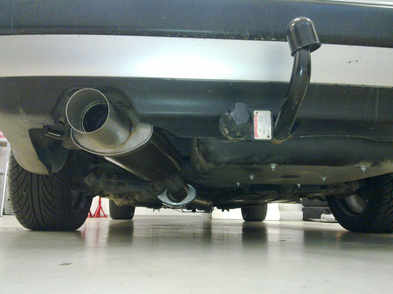

Putki on lähestulkoon valmis. Putkenpää on vain väliaikainen, haluan siihen vähä toisenmoisen. Nyt loppu aika ja kaasu. 20L pottu on menny tän putken kanssa, tai no on sillä muutama muu pikkujuttu tehty lisäksi. Äänet putkessa on aika miellyttävät ja yllättävän hiljaiset. Suurinpiirtein samaa tasoa kun aiemmassa 3" RAY putkistossa. Tedä sitten miltä kuulostaa ajossa ulkopuolelta kuunneltuna..?

Hehe, no eipä tingelitangelit ollu mielessä. Tää yks iso rööri vaan muistuttaa liikaa riisikippojen tyyliä, ja lisäksi kun tuo lovi helmassa on tommonen leveän puoleinen. ;)
Vaikka itseni tuntien niin voi hyvinki olla et jää noin ku ei kuitenkaan mistään oleellisesta jutusta oo kyse. :D
