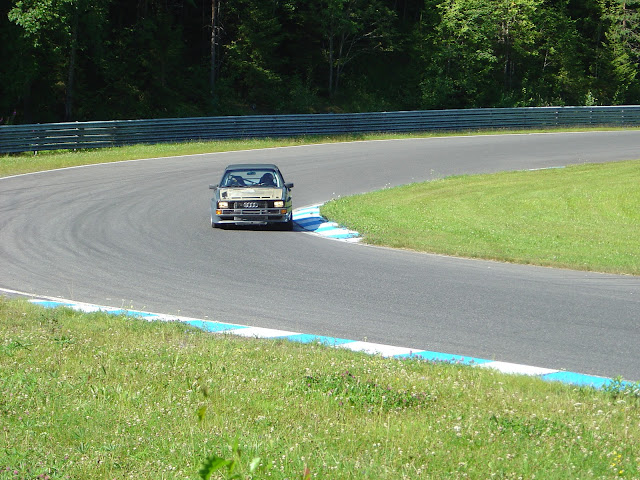

        • Näytti menevän joo. Meni niin kovaa, ettei meinannut kuvaa saada. Oheinen taitaa olla jäähdyttelykierrokselta.. =)

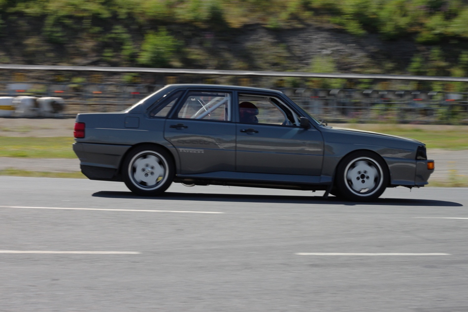

                              • Jos kuvaajalle sopii, niin ahvenistolta napattu kuva linkitettynä.
                                • On se vaan nätti, ja videollakin näytti ja kuulosti hienolta
