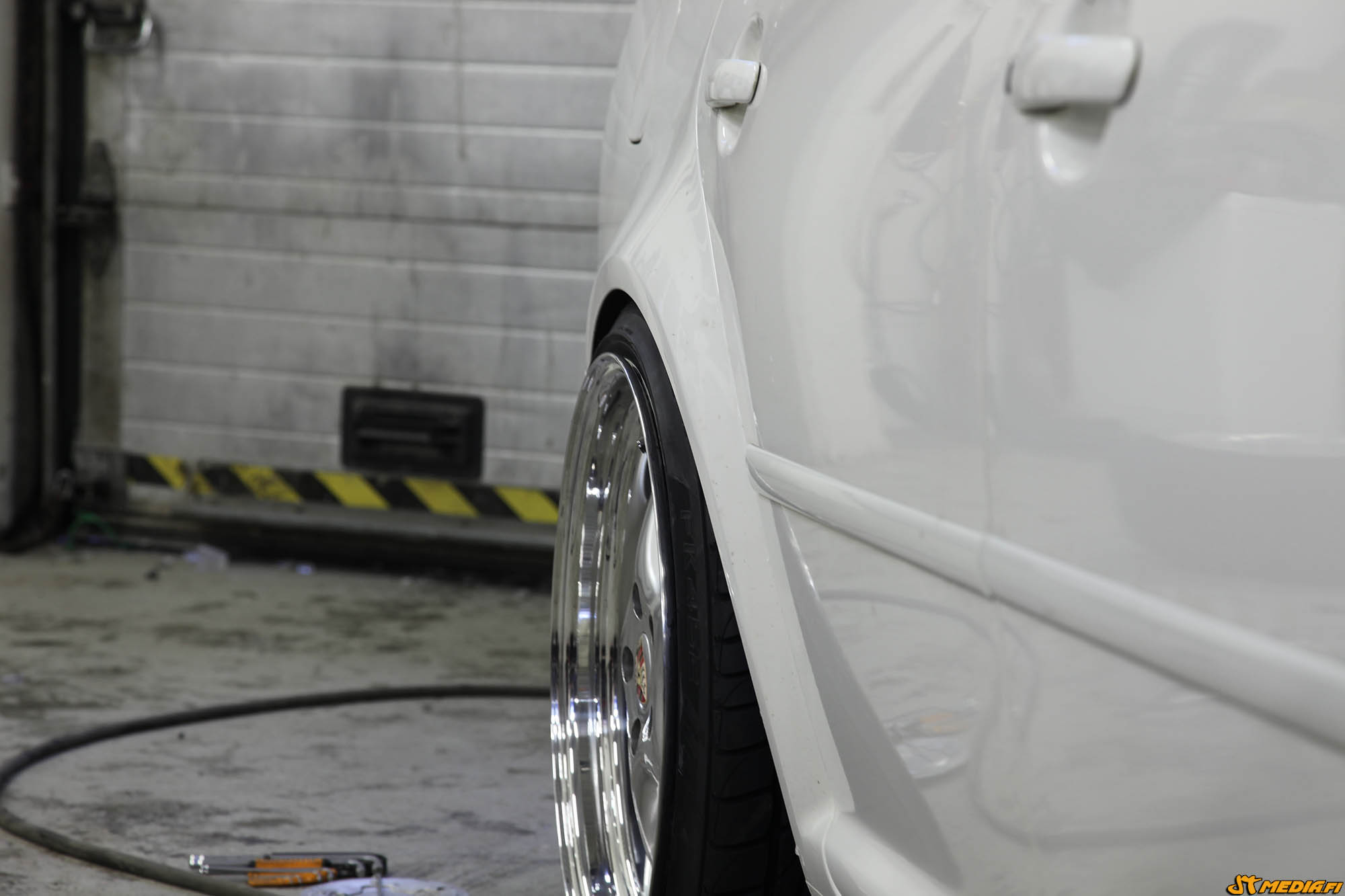

                      ET 30 ja 9x18" vanne ei mahdu etu päähän, ottaa tolppaan kiinni. Taakse mahtuu kyllä.
                      Omat kesä pyörät on edessä 8x18 ET 35 ja takana 9x18 ET 30, tämä siis golffissa, vaan eihän niissä ole kuin keula erona.
                        Sami, kuinka paljon tuo ET 30 9" vanteella ottaa tolppaan, ja minkä merkkinen alusta sulla on?
                        Huomasit varmaan tämän aiemmasta postauksestani. Kuvan perusteella uskaltaisin koittaa ET 32 vannetta 9" leveänä.
                        Tila riippuu varmaan vähän myös tolpan ulkomitoista.
                        Viimeksi muokannut JAP3; 18.1.2010, 15:03.
                          Omassa nelikossa oli edessä 9x19" et30 eikä tosiaan ottanut kiinni. Alustana V1 ja laskettu ehkä 50-60mm.
                          Jaakkolan Peksi sai samaiset vanteet sopimaan jopa et35:llä kun vähän turaili.
                            Melko paljon vaikuttaa rengas/vanne-yhdistelmän sopivuuteen renkaan malli/valmistaja - mielestäni enemmän kuin kumin nimellinen koko tai vanteen et muutaman millin sisällä.

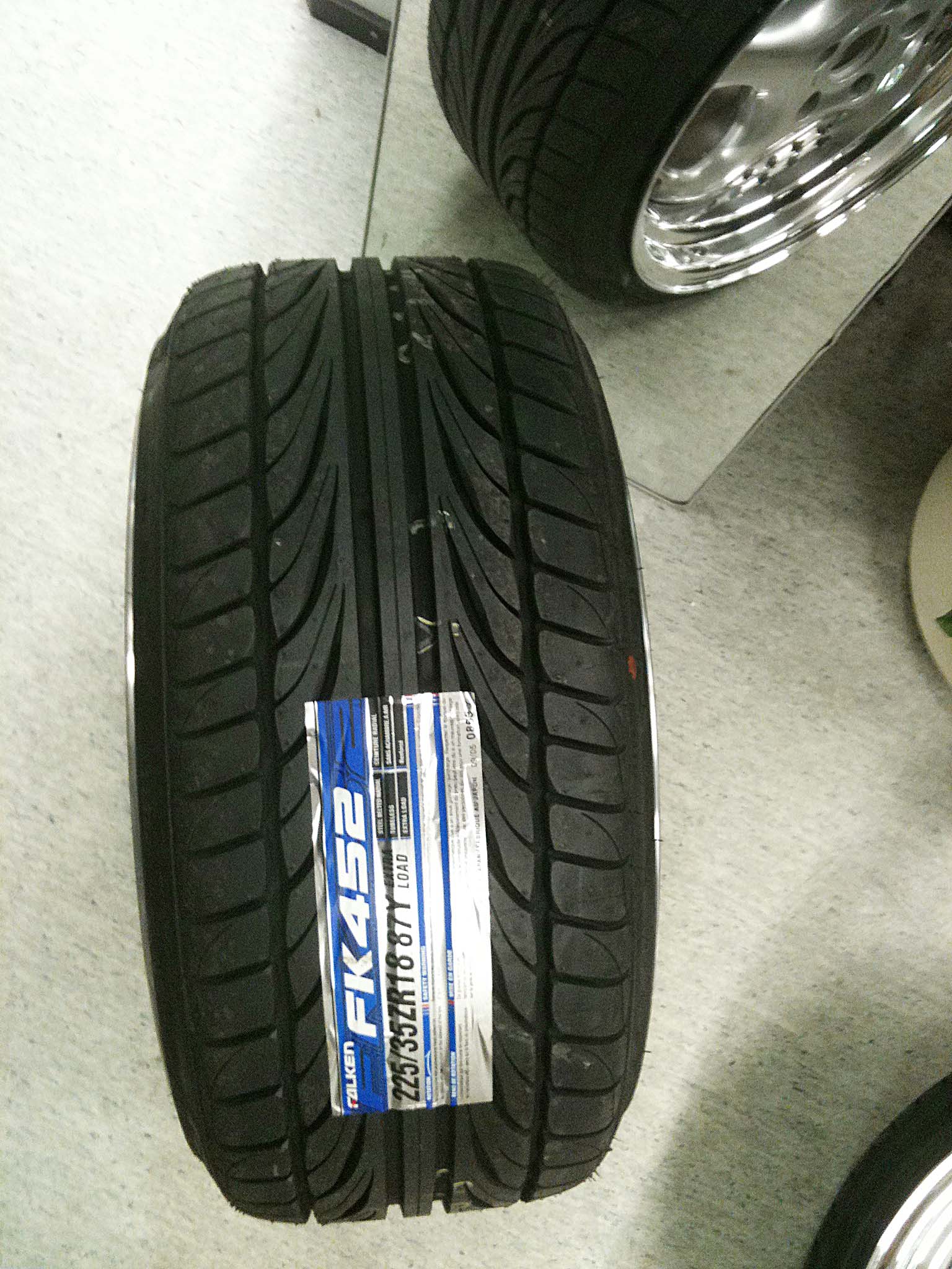

                                Kävin laitattamassa kesägummit jo vanteille, että pääsee sovittamaan mahtuuko/onnnistuuko.
                                Tältä näyttää 225/35-18" kietastuna 9,5" leveälle vanteelle.
                                Viimeksi muokannut JAP3; 18.1.2010, 15:04.
                                  hyvältä näyttää kyl. Keulan kun peittää niin näyttää ihan passatilta :D
                                    Juuri passeli. Tässähän alko itekki miettii, että pitäskö laittaa 35 profiili 40 sijaan..nykysin siis 225/40/18. Ei Japella sattus olemaan yhtä ylimäärästä kierrosta 225/35/18 kumeja :)
                                      Tomi, ei oo ylimääräisiä. Tilasin itsekin ensin 225/40set, mut möin ne eteenpäin, kun piti vaihtaa pykälän matalampiin.

                                          Tänään tuli adapterit ja tänään sovitettiin Arteccejä alle.
                                          Meneeköhän tuo takapää sisään kun kääntää camperit ihan kuralle?
                                          Samalla kai se laskeutuis sopivasti.
                                          Loput sovittelukuvat täältä.
                                          Viimeksi muokannut JAP3; 18.1.2010, 15:06.
                                            Ei taida noin paljoa saada camberia pieleen, tai jos saat, niin saat myös renkaat kulumaan pilalle ;)
                                            Näyttää vähän samalta kuin mulla oli Workeilla. Nimim. tänään maalattiin lokarin kaaret erään töyssyn jäljiltä :)
                                              Vähän se on siinä ja siinä. Jos ei mee, voisin tarjota noille uuden hyvän kodin V8:n alta.. =)
                                                Arto, adaptereitako olisit vailla?
                                                Noi takapalat on nyt 40mm. Kapeampia saa tarvittaessa, eli vanteet kyllä varmasti mahtuu alle.
                                                Kovasti harrastajat uskovat että noi taittuu tosta vielä sisään, kun vääntää camperit -3een :)
                                                Renkaathan siitä ei tosin tykkää, mut niiltä ei kysytä.
                                                Etuvanteen ja tolpan väliin jäi lopulta reilu käyntikortin mentävä rako.
                                                  Oisko 10mm kapeampi pala (jos ei tule ahdasta) ja sitten camberia, ellei pelkkä camber renkaiden kustannuksella sitten hoida hommaa.
                                                  Vanteethan sopii mainiosti muuten auton alle mutta toi takapää näyttää nyt ainakin ilman säätöjä aika oudolta.
                                                    Vanteita minä oon vaille. Nykyset on C5-korisen alkuperäset, eikä minusta oikein sovi ton vanhuksen tyyliin. Pienempikehäsetkin kelpais, kun vaan on tarpeeksi leveät. Talvipallotkin on 7,5".

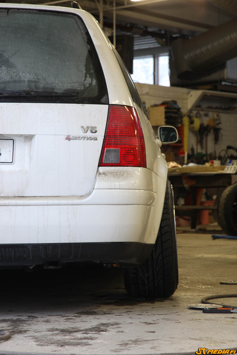

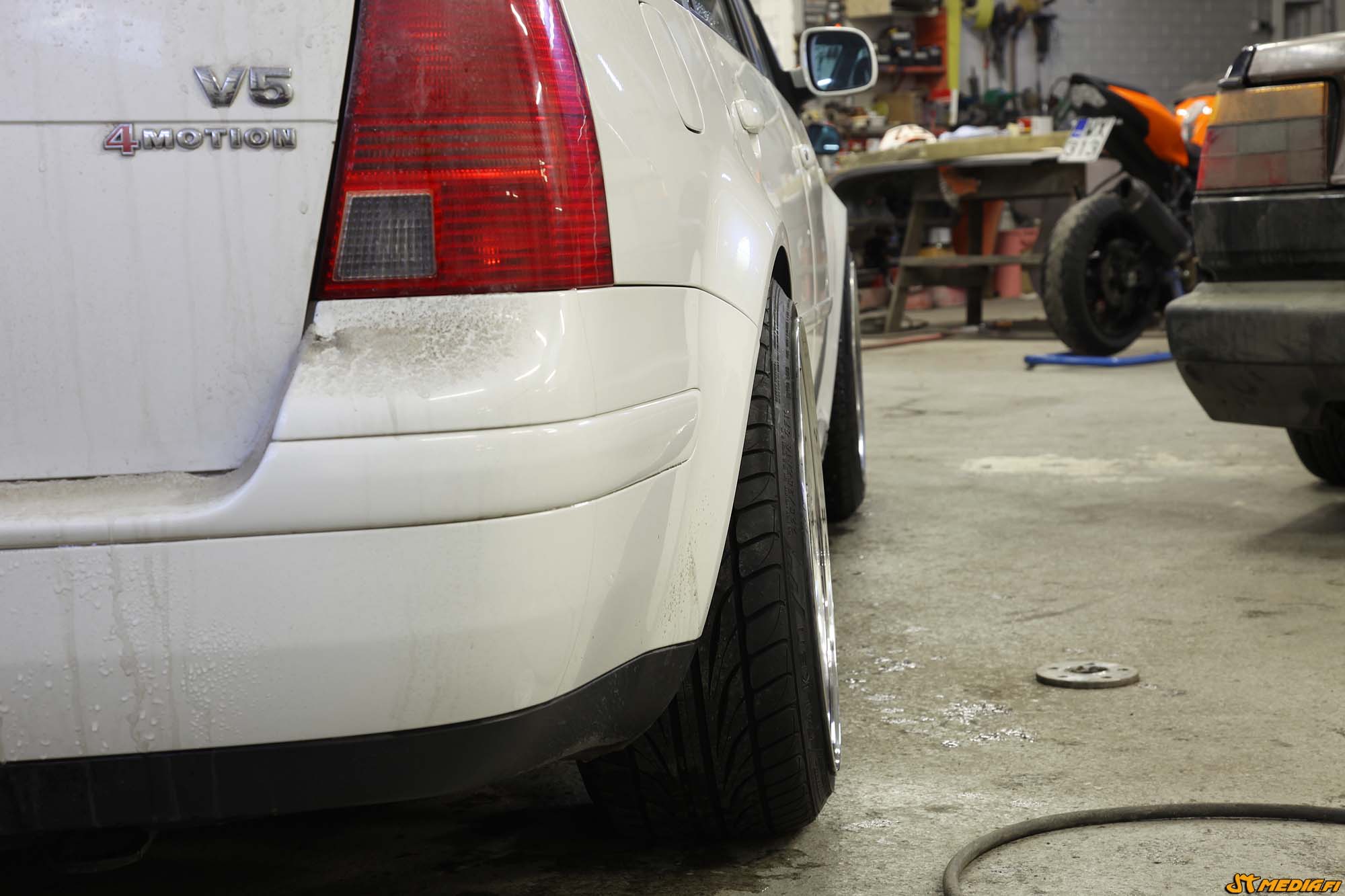

                                                        Sovituspäivä osa 2.
                                                        Käännettiin camperit takaa takas "vakioasentoon" eli täysin päin prinkkalaa.
                                                        Nyt alkaa mahtua takanenkin pyörimään. Tästä ja tästä kuvasta näkee, ettei ota kiinni vaikka on aivan ääriasennossa alhaalla.
                                                        (tunkattu toiselta puolelta ilmaan)
                                                        Onhan noi takarenkaat "vähän" hassussa asennossa, mutta se kai lienee pelin henki näissä vehkeissä.
                                                        Hyvin tuo takanen silti taipuu tuonne takakaareen.
                                                        Viimeksi muokannut JAP3; 18.1.2010, 15:08.
                                                          Vähän tosiaan:D Tulee mese/bmw lintat mieleen. Saas nähdä miten nopeesti saat tilailla uusia kumeja.
                                                            No nyt ei kyllä näytä enää mun silmään oudolta, vaikkakin renkaan asento näyttää veikeältä.
                                                              Olisko kuitenkin 15mm ohkasemmat takapalat parempi vaihtoehto? Jos vaan mahtuu sisäänpäin..
