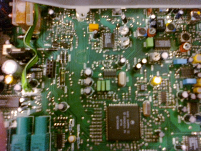

                              Eipä ole tuo normi gamma ihan samanlainen sisuksiltaan, tiedoksi vaan niille jotka ajatteli apinoida tätä.
                              Tuossa tosi huono kuva.
                                Oisko tuo ylhäällä keskellä oleva lutikka vastaava, kuin tuo aiheessa alunpitäen mainittu? Soveltaen siitä selviää.
                                  Ei. Se on tuo joka näkyy kuvan vasemmassa alalaidassa osittain.
                                  32 kinttuinen kaveri tämä.
                                  Datasheetinkin löysin mutta enpä minä ainakaan osaa tuosta tulkita muuta kuin missä kintuissa source selector on. Missä niissä on AM, sitä en tiiä...

                                    Ahaa. Jollain ilveellä pitäisi saada tarjottua logiikalle bitit sopivassa järjestyksessä ja pitääköhän vielä olla jännitettäkin tarjolla ko. härveliltä, että output hyppää seuraamaan haluttua inputtia.
                                    Kai tuon input-järjestyksen saisi mittamalla tarkistettua. Neljä stereotuloa siellä näyttäisi olevan.
                                      Niin, samaan tyyliin se menee kuin Markon toteuttama.
                                      AM pitäisi löytää tuosta ja kun AM on valittuna, niin se soittaa plugin perässä olevasta laitteesta.
                                        Tuota vaan kattelin kun tuossa datalehdessä oli maininta tuosta lähteen vaihdosta. Pitäisikö inputissa olla signaalia tarjolla, että hyppää päälle, vai tarviiko väyläkontrollerille kertoa jollain tavalla, että tuotakin inputtia saisi käyttää? Pitäisi päästä avaamaan tuo oma, että näkee onko siellä jokin lutikka ohjelmavalitsinnappulan ja tuon kontrollerin välissä. Siitä voisi koittaa päätellä, toglaako tuo väyläkontrolleri vaan nuo kaikki tulot läpi ja ottaa seuraavan päällä olevan, vai onko siellä erillinen tilakone tulon valintaan.
                                        Noista input-nastoista pitäisi löytyä jännite mittaamalla kulloinkin aktiivisen ohjelmalähteen nasta.
                                          toimii siten että uC kertoo mikä kanavatulo on aktiivinen, oli siellä sitten oikeasti musaa menossa tai ei. Tästä syystä ei voi siis käyttää tuota CD-inputtia tai CC-inputtia ilman reilua puukotusta. Tuo Akin autossa oleva piiri tekee valintansa I2C-väylän perästä ja näyttää perusperiaatteeltaan ihan samanlaiselta kuin tuossa minunkin soittimessa.
                                          yksi tapa mitenkä voi kanssa testata tuon että mihinkä kanavaan se AM-puoli osuu on juottaa piirille tulevien signaalien konkat irti yksi kerrallaan ja testata milloinka meni toinen AM-kanava pimeäksi.
                                          Eli katso datalehden sivu 2 / 34, näet esimerkkikuvan.
                                          juota irti pinnissa 17 olevan konkan toinen jalka. Testaa soiko AM oikeassa kanavassa, jos soi, juota takaisin kinttu kiinni, ja irroita kintun 18 perässä olevan konkan jalka. JneJneJne. ei tarvitse kauaa hieroa ja ei hajoakaan mitään mistään.
                                          noin etenemällä löytyy se pari mikä käyttää AM-puolta.
