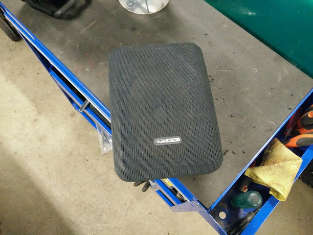

Oli toissapäivänä auto yön ulkona ja oli kohtuullisen viileä yö (-17 astetta) niin huomasin yhden uuden "ominaisuuden". Bosen takakajarit ei toimi kunnolla eli ne rämisee pahasti basson tahdissa. Lämpimänä toimii melkein oikein, mutta jos laittaa enemmän bassoa (esim. Loudness=On) niin räminä alkaa.
En ole noita aikaisemmin edes testannut, kun kuuntelen musiikkia hyvin pienellä voluumilla ja keskityn lähinnä kaikenlaisten hälyäänien/kolinoiden ihmettelyyn =) Tarkastin nuo kaiuttimet ja räminä tulee kalvosta (tuntee sormilla)
Nuo on siis varmaan popitettu entisiksi, autossa on joskus ollut vaikka mitä virityksiä noiden audiolaitteiden osalta. Etukajarit toimii ilman murheita. Mitä noille voisi tehdä? Uudet vastaavat tilalle vai pitääkö hommata jostain ihan alkuperäiset Boset. Vinkkejä kuunnellaan.

Tuumasta toimeen ja päätin ruokiksella käydä kylillä ja mukaan tarttui nuo Alpinen tekeleet Audiokaupasta. Sopi suoraan orkkis paikoille, mitää muutoksia ei tarvittu. Tuosta innostuneena venytin hiukan ruokista ja heitin ne paikoilleen. Helpoin remontti tähän mennessä, oisko mennyt 30min kokonaisuudessaan =)
Nyt soi, julma muutos. Ei rämise/kitise ja on todella hyvä ääni.
On, siksi halusinkin pitää tuon alkuperäisen kehikon sillä muutoin olisi joutunut muokkaamaan auton rakenteita. Nyt oli todella helppo vaihtaa. Kehikko 3:lla ruuvilla kiinni autossa ja tuo 6x9 kajari 4:llä ruuvilla kiinni kehikkossa. Uusien kaiuttimien kiinnitykset passasi ihan suoraan (kai tuossa on joku standardi).
Mä luulen, että syynä on se että tuo kaiuttimen suojaritilä on "sulatettu" kiinni kehikkoon muutamasta pisteestä. Vaatii hiukan porakoneen näyttöä, mutta minuutin juttu ja kannen saa pois ja kaiuttimen saa vaihdettua. Jotkut kai pitää tuota "purkamattomana" ja miettivät muuta ratkaisua.
Avasin nuo varovasti ja sulattelin uudestaan kiinni. Mietin liimaamistakin, mutta sai hyvin kiinnitettyä vielä vanhoilla jäämillä.
