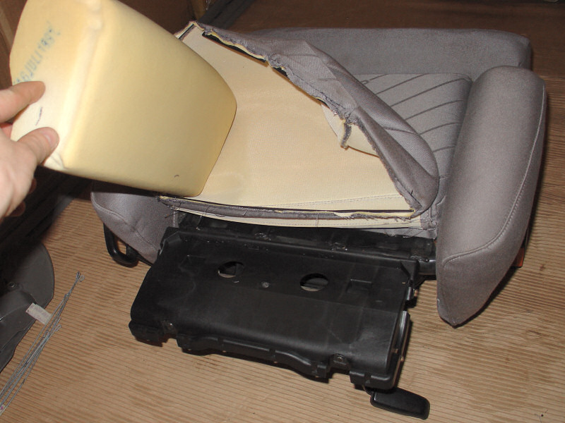

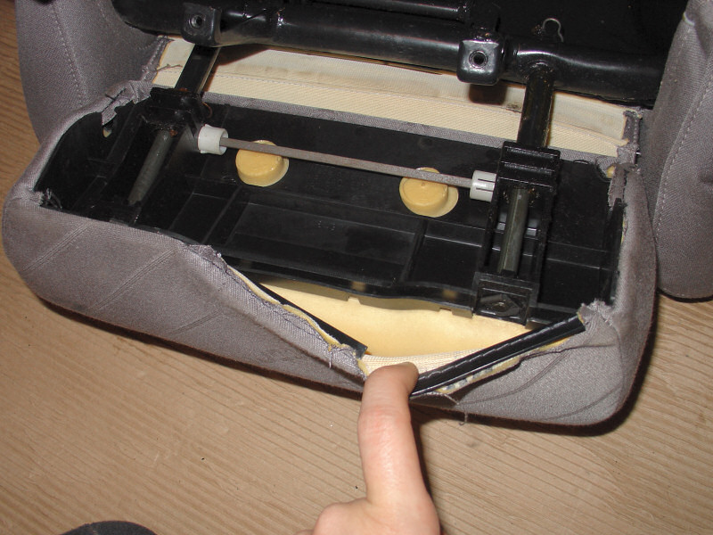

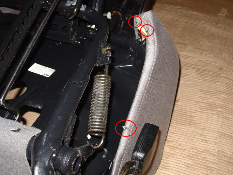

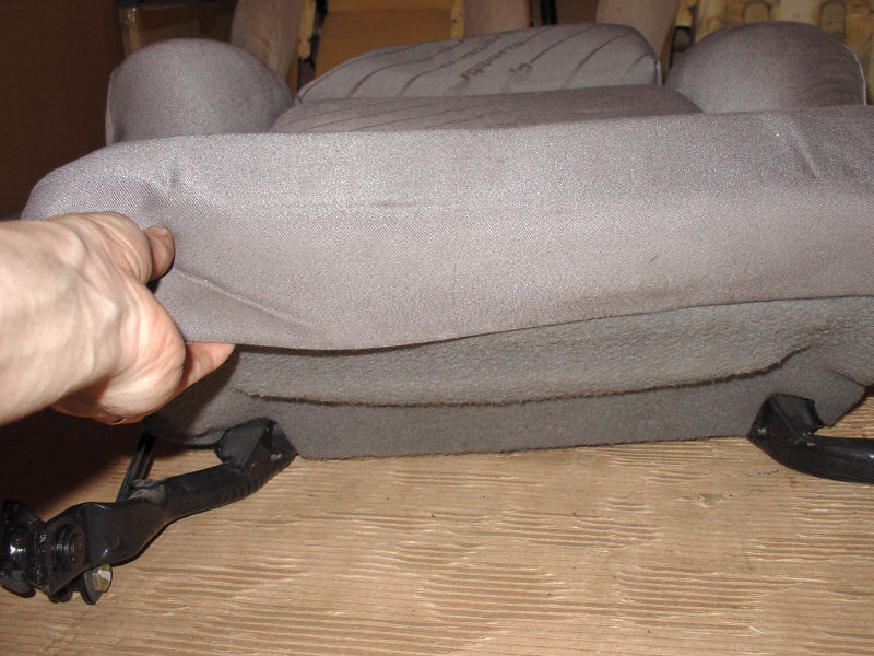

    Istuinosan purku
    17) Reisituen alapuolella kankaan reunat painettuna uriin, nostamalla irti
    18) Reisituen fylli pois
    19) Takapuolella kankaan reuna painettu uraan, vetämällä/kääntämällä irti
    20) Siitä se lähtee...
    21) Keskiosan etureunassa oleva rautalanka menee kolmen hakasen ali, sivutukien sisäreunat sinkilöillä
    22) Sivujen alareunoista hakaset auki

      Hieno kuvasarja - vastaavia pitäisi ehdottomasti kerätä jonnekin "korjausoppaaseen".
      Jatka samaa rataa
        Kiitoksia, erinomainen kuvasarja =) Mulla on se erona, että penkit on nahkaa, mutta eiköhän perusperiaate ole aikalailla sama. Laitan eroista sitten juttua tänne.
        Tosiaan pitää olla varovainen noita niittejä yms poistaessa. Luulen, että joudun laittamaan ne myös takaisin, sillä tallissa ei ole moisia vehkeitä eikä edes ole halua ostaa niitä.
        Kuvasarjasta kävi ilmi, että noita penkkejä voisi olla mahdollista hiukan tukevoittaa. Epäilen, että mulla on tuo iso pultti hiukan löysällä...tuolista, ei sentään yläkerrasta...tai mistä sitä tietää, kun moisen vehkeen on tullut hommattua =)

                                                  Purin tuon kuskin penkin. Kiitos erinomaisten ohjeiden (yllä) niin tuo meni ihan rutiinilla ilman ongelmia. Ainoa kinkkinen juttu oli repiä tuo vanha lämmitysmatto irti vaahtomuoveista, melko v-mäinen homma. Tulihan sitä takapakkiakin tuossa. Tilasin tuohon uuden maton, mutta se perskules vie oli väärä. Mulla on 4A0963555B (Normi nahka) kun sen pitäis olla 4A0963555F eli Sport nahkoille tehty. Täytyy vain toivoa, että sais vaihdettua...
                                                  Edellinen omistaja oli yrittänyt korjata tuota penkkiä joskus. Terveisiä vaan =) Kun sain poistettua sen rullan ilmastointiteippiä ja miljoona niittiä niin homma alkoi sujua.
                                                  Olipahan ainakin helppo käsitellä nuo penkit hoito yms. aineilla kun nahat oli käsissä. Nyt ne on kuin uudet...
                                                  Niin noiden penkkien "heilumisesta". Löytyi 2 syytä siihen. Ensiksi se iso kiinnityspultti oli löysällä (se millä ylä-/alaosa on kiinni), mutta suurin syyllinen on osanumero 443881299 01c eli se pusla. Melkoisen kulunut mulla molemmilla puolilla.Nuo kun vaihtaa niin pitäis jämäköityä melkoisesti. Tuo kun on se paikka mistä penkki voi edes heilua...
