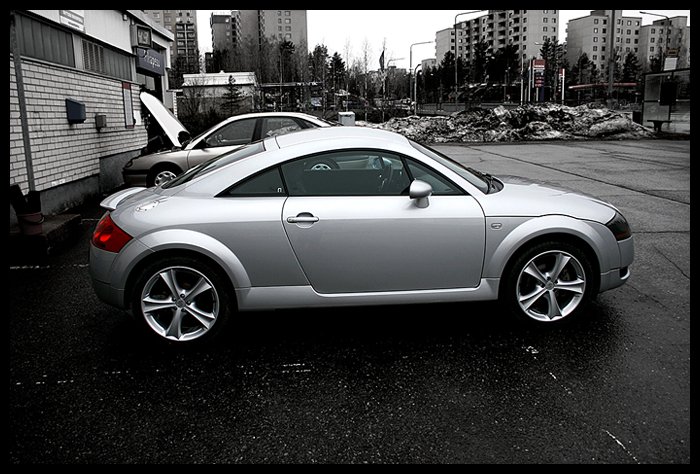

    Lyhyesti: Ostin TT:n maaliskuussa 2009 autoliikkeestä. TT:ni on tuontiauto ja myyntiliike on tuonut sen ulkomailta alkuvuodesta 2009. Auto vaikutti hyvin pidetyltä, eikä mittarissakaan ollut liikaa kilometrejä, joten toteutin varsin pitkäikäisen haaveeni ja ostin Audi TT:n. Muistan vielä elävästi, kun armeijassa poikien kanssa katselimme autolehdestä, että kylläpä Audilta on tulossa upean näköinen uutuus markkinoille. Siitä asti olen TT:stä haaveillut. Mahtavalta tuntui saada avaimet käteen ja kaasuttaa liikkeestä baanalle.
    Tarkempia tietoja:
    Malli: Audi TT Coupe 1.8T 132kW / 180 hp
    Moottori: AJQ
    Vaihteisto: DZF
    Maali: LY7W/LY7W eli hopea (erittäin hyvässä kunnossa 10 vuotiaaksi, yksi kiveniskemä muistona kesästä)
    Sisustus: N5D/JN eli mustaa nahkaa
    Kesävanteet: EtaBeta 8,5x18" (hienot, mutta erittäin raskaat & ehkä takaa liian kapeat)
    Talvivanteet: Alkuperäiset aluvanteet
    Luovutuspäivämäärä: 12.4.1999
