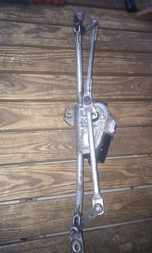

Tuli myöskin pyyhkimien vivusto herkistettyä. Oli kuskin puoleinen akseli aika hyvin hapettunut, kun ei liikkunut kuin vasaralla, ja silloinkin muutaman millin. Tarpeeksi kauan kun ähelsi sen parissa, niin sai akselin vihdoin irti. Sitten pientä hiomista ja takaisin kasaan. Toimii jälleen kuin junan vessa. Luulin aluksi että että olisi pyyhkimien moottori lopussa, kun ei pyyhkimet liikkuneet kunnolla/jäivät keskelle lasia. Muutama haku täällä forumilla ja tiesin tarkastaa tuon vivuston tilan. Jälleen kerran löytyi apu täältä vanhoista aiheista ja säästyi rahaa kun ei lähtenyt suin päin ostamaan uutta moottoria.

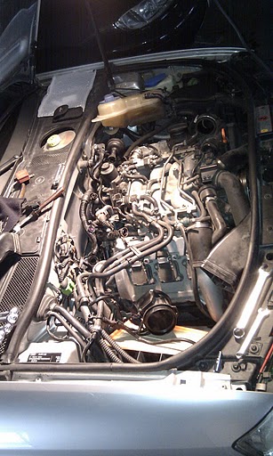

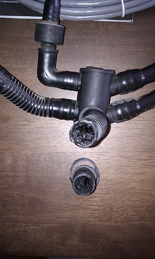

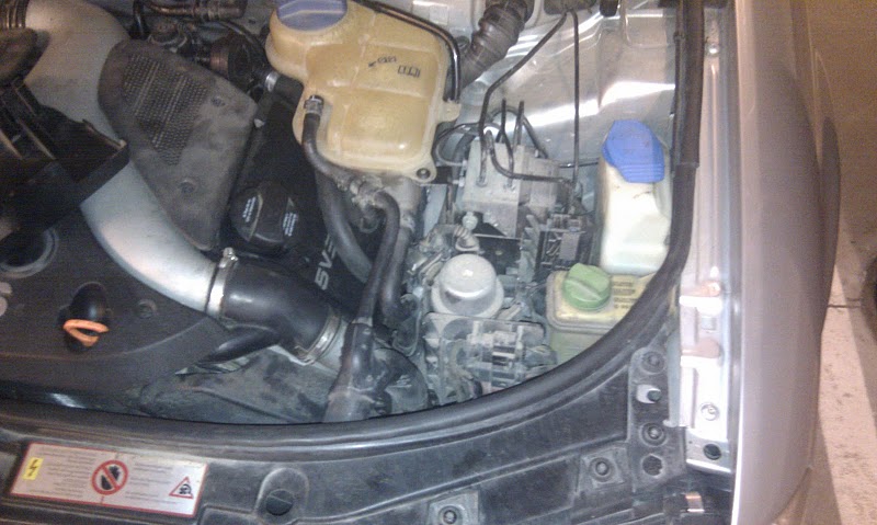

Sitten tuli eilen vietettyä auton parissa koko päivä, tuloksena vaihdettu EGT-anturi (rupesi herjailemaan ja antamaan lämpöpiikkejä). Myös huohotusputkisto tuli käytyä läpi ja vaihdettua, kun oli hiukan haperoa jo. Oli pikkasen tukossa tuo hämähäkin keskeltä lähtevä putki, kuten kuvasta näkyy. Myös öljynkeruusäiliö oli suunnitelmissa lisätä, mutta en löytänyt vielä mitään järkevää paikkaa kun tuo hankkimani säiliö on n. 10 cm halkaisijaltaan. Näin ollen huohotus on vielä entisen mallinen. Seuraavaksi olisi suunnitelmissa tilata hiukan kapeampi säiliö, jos vaikka saisi mahtumaan sen tuonne jonnekkin (vinkkinä; Toyo motorsin valmista catch can myynnissä, väriltään sininen).
Pahoittelut kuvien laadusta, ovat kännykällä otettuja, mutta kyllä niistä jotain selkoa saa.
Taitaa olla samanlainen pönttö kuin mulla ja se menee sopivasti tuohon kuvan osoittamaan paikkaan. Joutuu vaan ottaa suojakotelon ohjaustehostimen öljysäiliön päältä pois. Onhan siellä tieysti nyt jotkut liittimen tuulen ja tuiskun armoilla, mutta ne nyt näytti olevan ihan paskassa siellä kopan allakin.
Muualle säiliö ei kyllä mahdu, yritin sitä ensin sinne y-putken taakse, huohotinhämähäkin päälle mutta tyhentäminen menis helvetin hankalaks.

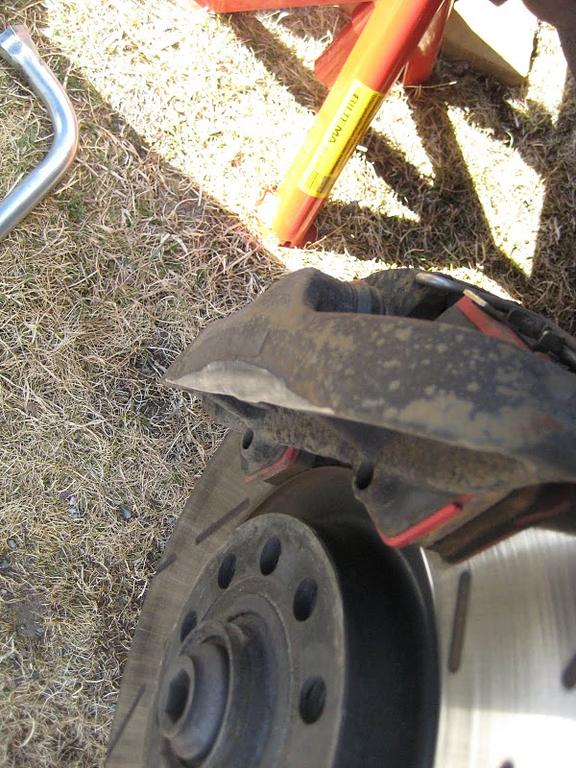

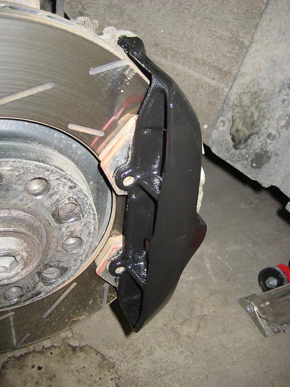

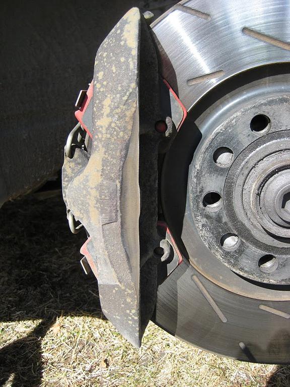

Ongelmaksi tuli kuitenkin nuo surullisen kuuluisat etujarrusatulat. Hiukan joutui näyttämään lamellilaippaa, jotta mahtui vanteet pyörimään (ohessa kuvia operaatiosta). Ja suojaksi satuloille pistin mustan maalin pintaan, tosin vain ulkopuolelle, niin ei erotu ihan niin pahasti silmään tuo hiottu pinta.

Onkos noi mun satulat niin erilaiset (tohon bittiin on kahta versiota) kun alla on samoilla spekseillä (18x8,5 ET30) Tomasonin 4:set eikä mitään ongelmaa, jopa aika reilu rako satulan ja vanteen puolien välissä.
Mulla on 320 millin levyt kun se toinen vaihtoehto on 321. Kaksi palaa per satula. Sun satulat näyttää samoilta kun mulla oli urssissa, eikös sulla oo se neljä palaa per satula? Tuleekohan tuo satulan runko vaan niin paljon ulommas että joutuu liipasemaan siivun pois?
Mulla on tosiaan 321 levyn koko ja 4 palaa per satula. Ja tästäkin on kahta eri mallia vielä, nimim. yhdet ylimääräset etupalat hyllyssä kun eivät sopineet :)
Veikkaisin että vanteen puolan muoto on hiukan erilainen. Noissa TN1 on varmaan hiukan enempi tavaraa syvyys suunnassa kun ovat kuitenkin huomattavasti ohuemmat kuin TN4 puolat. Tämä siis on oma veikkaus, ei mihinkään faktaan perustuva. Kattoo nyt sitten, mitä tekee kun tulee palojen vaihto eteen. Nyt on pari milliä väliä satulan ja puolan välissä.

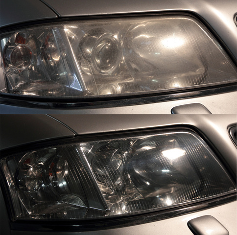

Tuli myöskin hiottua ja myllytettyä ajovalot. Ero on aika huima ja toistaiseksi ei ole viellä näkynyt sumentumista. Mitään pinnoitetta en tuohon pintaan laittanut myllytyksen jälkeen, vaikka sitä jossain suositellaan. Alla viellä kuva ennen ja jälkeen operaation.
Ei tainnut viellä olla kunnon kuvaa kesälookista, niin tässä ois sekin. Näillä mennään taas siihen asti kun jotain uutta keksitään :)
Soundi tuossa jo bongasikin tuon valojen myllytyksen selostuksen. Näin jälkikäteen oisin jättänyt tuon 400 pois ja hionut 2000 vikaks, mutta näillä mennään nyt. Tietääpähän ens kertaa varten sitten :) Koneena toimi CYC:stä tilattu SIM-180 ja luonnollisesti pienempi laikka mikä tuossa tuli mukana.
