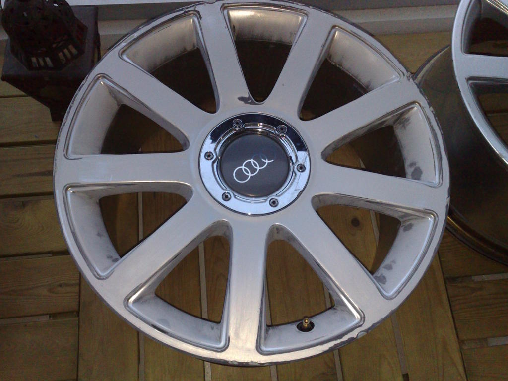

    Tehdäämpä tästäkin nyt sitte pieni projektikertomus.
    Lähtökohtana on 8,5/18" RS4 replicat. Oishan nuo nyt nuinkin mennyt "talvivanteina", mutta ainahan se on mukava puuhastella :)

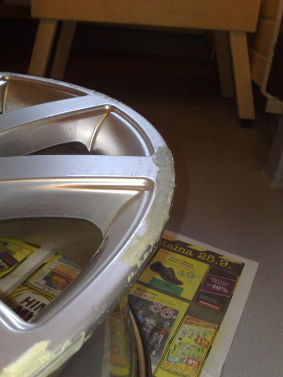

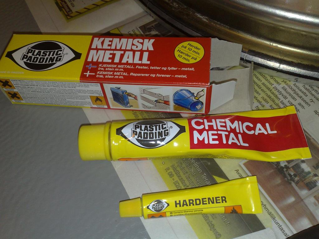

    Yks vanne oli pikkasen enemmän ottanut osumaa mitä muut, joten kolojen täytteeksi laitoin tollasta metallikittiä.

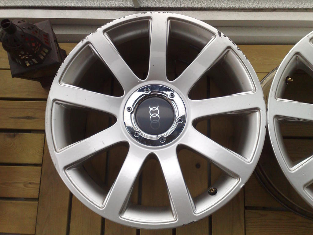

    Seuraavaksi sitte viilaamaan kaikkien vanteiden reunat ja hiomaan vanha lakka pois..Tästä jatketaan taas kohta ja tuleva väri on vielä auki..jotain vähä tummempaa.
    Semmonen gun metal pintanen ois nätti tumman auton alla.?
      Älä turhaan sitä lakkaa pois hio. "Karhunkielellä" himmennät ja sillä hyvä!
        Ihan samaa mieltä. Jos kerran maali menossa uusiksi, hiot karhunkielellä vaan mataksi ja uusi maali niskaan. Pohjamaalilla on hyvä tasoitella väri. Omiin tulí tempaistua kostoksi lakkakin.
          No niihän minä itekki tuossa hiomaan alkaessa tajusin :)

              ..näinhän se menee. Paitsi parissa vanteessa ei karhunkielellä tussuttaminen auta.
              Kuvassa vanne valmiina pohjamaalattavaksi, joka oli pahimmassa kunnossa ja jota piti kitata ja hioa.

                Vanteet saatu käytyä läpi ja vein ne tossa maalarille. Perjantaina haen ja värin näkee sitte ;)
                  Tasottelitko naarmut pelkällä kemiallisella metallilla vaiko ihan lisäksi jollain kitillä (millä?). Ite pitäis ruveta ehostamaan kesävanteita kuhan saa nastat alle.

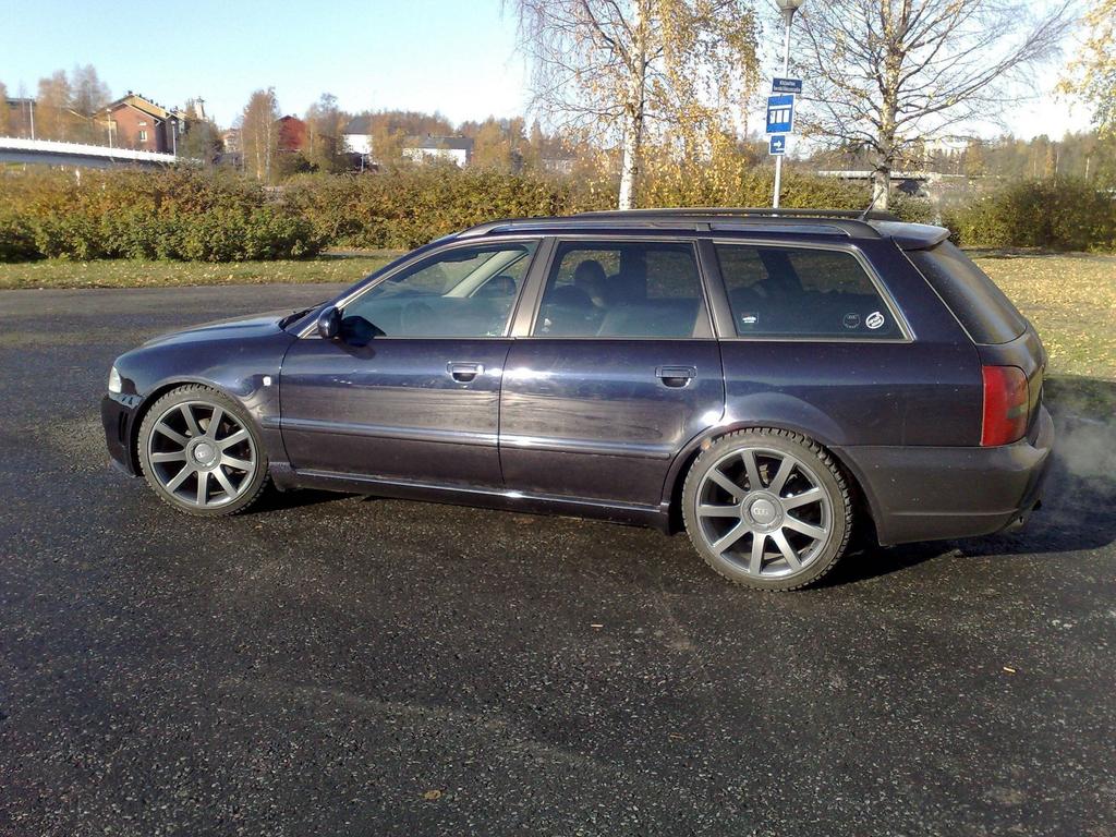

                    Vanteet maalattu ja perjantaina laitoin jo alle, ku täällä pohjosessa tiet ollut jo jäässä. Väri on VAG:n värikartasta joku tumman metallihohto harmaa + 2/3 matta -ja 1/3 kirkasta lakkaa.
                    andre_: Yhen vanteen reunoihin vaan käytin tota kemiallista metallia, muuta kittiä en käyttänyt. Hyvin pysy kitit rengaskoneessakin.

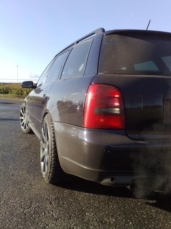

                    Tässäpä muutama kuva likasesta autosta. Vanteiden väri ei ihan pääse oikeuksiinsa, mutta ehkä parempia kuvia joskus..Kesävanteetkin tuli samalla pestyä ja laitettua sinolit kehiin ja varastoon talviteloille :)

                      Missä hintaluokassa pyörii vanteiden maalaus? Itellä on samanlaiset 16" koossa ja edellinen omistaja on saanut ne samanlaiseen kuntoon, kuin sinulla. Omaan tummanharmaaseen A3:seen sopisi saman väriset vanteet, kuin sinulla.
                        Joko Oulussa pitää ropostella talvirenkailla? Onko millaiset spacerit takana kun työntää niin hyvin kaaresta esille?
                          keppi: Riippuu täysin maalarista ja tekeekö ite pohjia. Sanotaanko vaikka, että 50€ muutamaan sataseen..Ite en kyllä mahottomia alkais maksamaan.
                          Rac3r_: No ei nyt välttämättä vielä ois tarvinnu vaihtaa, mut jaksanu ees takasi nuita kannella, ku maalarilta hain ja renkaatki ootti autossa, ni laitoin alle. 15mm spacerit on takana.
                            Mikä ET nuissa Tomilla on? Itellä ET42 vastaavissa että sais hiukan osviittaa hommatakko itelle samallaiset 15mm palikat taakke.
                              ET 35, että hommaahan suoriltaan vähintään 20mm =)
