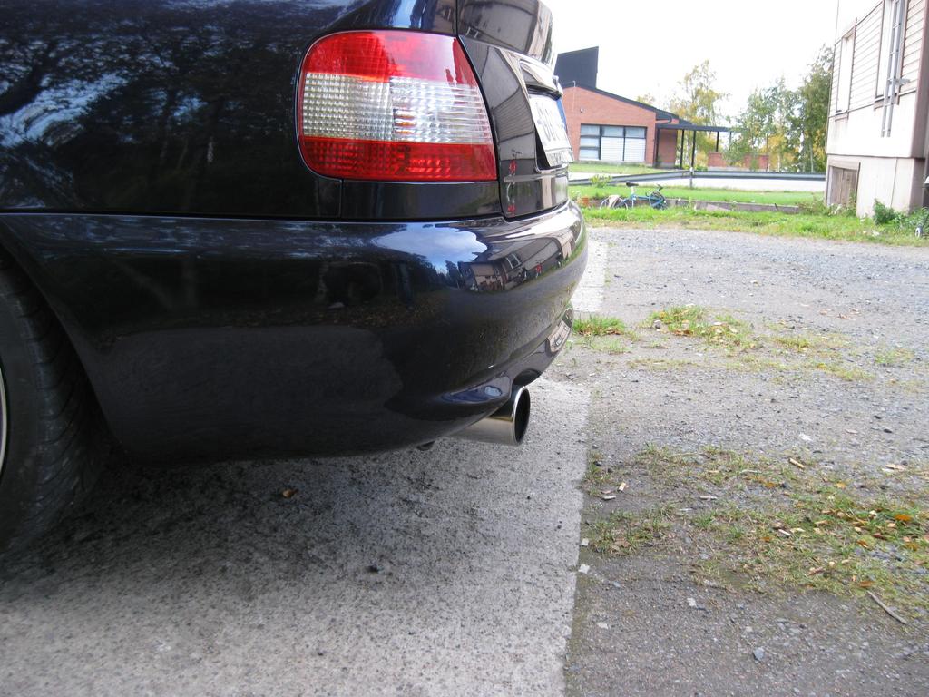

    3"dp,katti ja putkisto 2 vaimentimella.

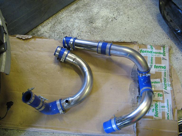

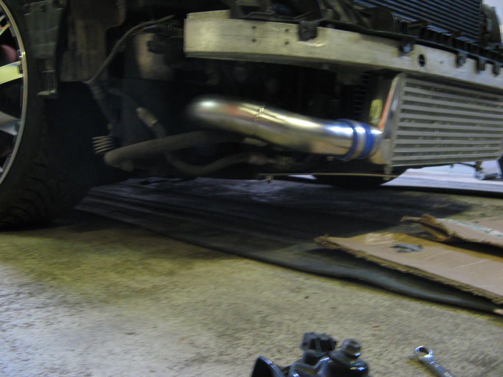

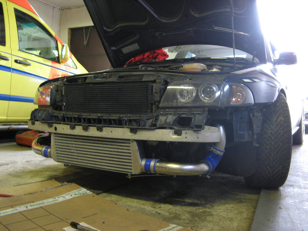

                Elikkä laitetaampa vähä kuvia tuosta cooleri asennuksesta joka tuli asenneltua tosa kesällä, mut tällä hetkellä on irti.
                Tilasin Marteliukselta rosteri mutkia ja pätkän suoraa putkea.

                Melko yksinkertaisesti se lopulta onnistu, kun vähän aikaa mietti miten tekee.
                Kuskin puoleinen todettiin helpoiten onnistuvan tuolla silikoni mutkalla tehtäväksi.

                Kaveri hitsasi sitten tigillä tuon yhden sauman tuolta toiselta puolelta.

                siinä vielä koko läjä ahtoputkia

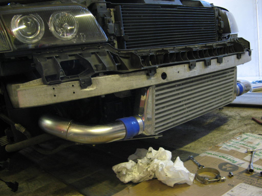

                  Sovitetu paikalleen. Puskuria joutu muokkaan jonkun verran että saatiin mahtumaan cooleri tuonne puskurin taakse.

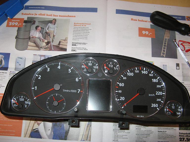

                                          Laittelin tosa joku aika sitten ne kromi rinkulatiki tonne mittaristoon.
                                          Helppo homma oli ottaa mittaristo pöydälle ja laittaa, meni noin tunti siinä hommassa. Ajotietokoneen kehys vähä meni huonosti mut kelpaa mulle.

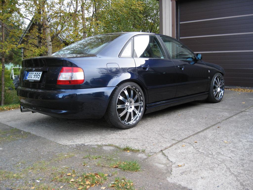

                                            Nonii.. nyt on auto saatu maalarilta ja nättihän siitä tuli kuin sika pienenä.
                                            Huomenisa jotain kuvia saan laitettua koneelle.

                                              Vielä kun vaihdat vanteet joihinkin sopivan "race" henkisiin, niin toihan on pirun siisti.

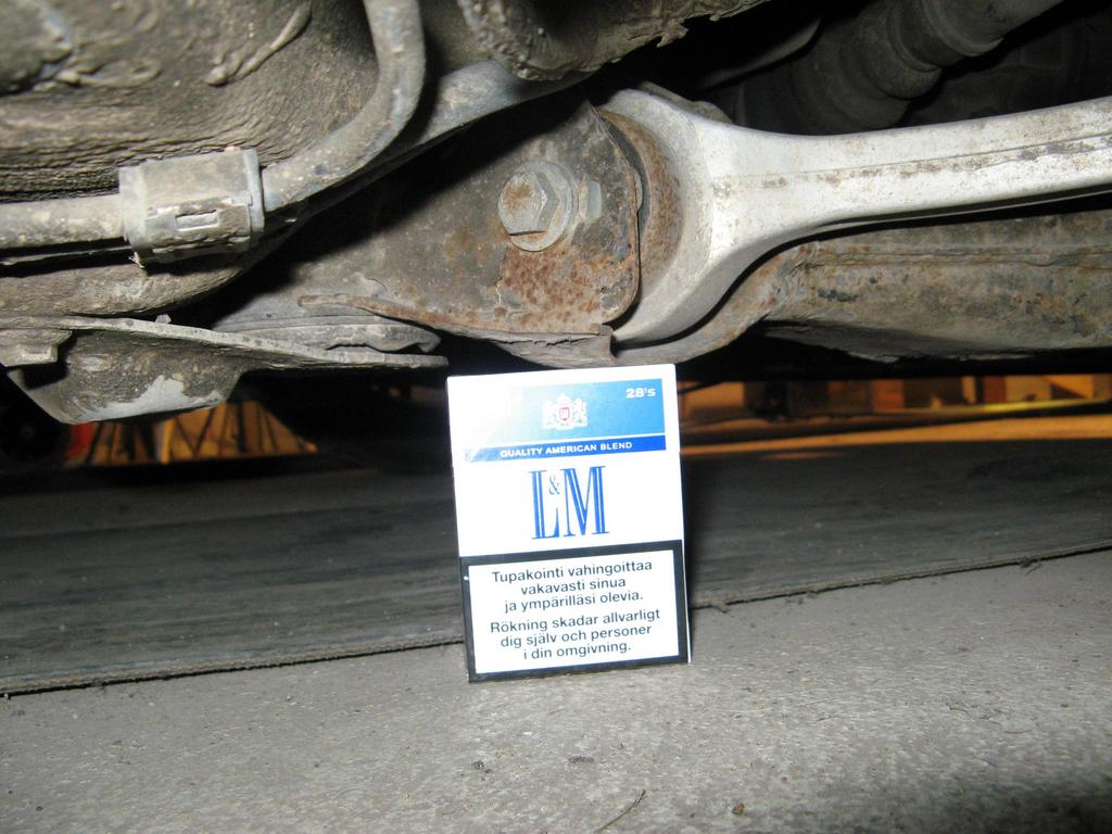

                                                            Nykyinen ajokorkeus. Matalemmaksi ei enää viitsi laittaa, et pääseeki vielä johonki.
