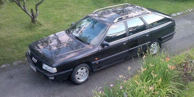

                    Ostin tuommosen RT-koneisen avant lötkön alkuvuodesta jota oli muokkailut 200-näköiseksi. Aikaisemmin mulla on ollut pääasiassa noita c4-korisia.
                    Oli muuten ulomman vetarin vaihdon kanssa ihmeellisyyksiä. Tilasin ensin ABSitoman osan, kunnes huomasine rekkarista, että autossa onkin ABSit. Kerkesin vielä "onneksi" muuttamaan tilausta puhelimella. Erona vetareissa on se että ABS-versiossa on sellainen hammastettu kehä, jota ei ole tavan versiossa.
                    Kun aloin vaihtamaan vetaria niin huomasin että paikallaan oleva oli ilman ABSn hammaskehää oleva versio joka nyt sitten vaihtui autoon kuuluvaan ABS-versiolliseen vetariin. Luulisi vaikuttavan ABS toimintaan???
                    Vaihto onnistui vasta kaikenlaisten yritysten jälkeen ajamalla vanha pois rälläkällä. Ulompaa vetaria koko ajan tarkoitan.
                    Autosta pari kuvaa:
                    ps. jos jollain on halua vaihtaa kuvan mukainen musta takapaneeli punaiseen niin voisin vaihtaa
                    Viimeksi muokannut Audiowille; 12.9.2012, 09:31. Perustelu: Kuvien lisäys

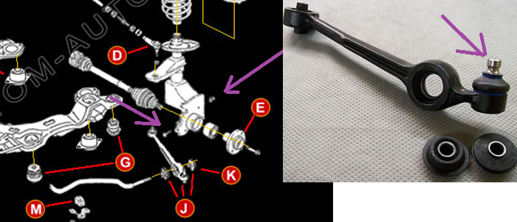

                                  • Hei, tuota osaa en saa kunnolla istumaan. Eli tukivarren pää jää löysälle kun sen kiinnittää pultilla ja mutterilla. Sinne jää välystä. El vasemmassa kuvassa nuolilla osoitettu pultti ja mutteri ovat tosi kireällä. Oikean puoleinen kuva: nuoli osoittaa kohtaa joka liikkuu ylös ja alaspäin (välystä jää)... Mikä auttaisi ongelmaan. Tukivarsi ja sen puslat ovat uusitut. Vasemman kuvan kohta "J" ei pysy paikallaan vaam liikkuu ylös ja alas
                                    • Olikohan noita muuten kahdella eri tapin halkaisijalla? Jossain vaiheessa vaihtui millin isommaksi, kait. Ettei olisi liian pientä yritetty puristaa paikoilleen?
                                      Tosin, jos tolpan puolella on vielä ihan normaalilta vaikuttava rako hahlossa kiristettynäkin, niin eiköhän ole oikea osa. Uusi pultti ja kireämmälle vaan.
                                      • Eikös juuri tuolla CAC:n sivuilla ole kahta vaihtoehtoa tuolle osalle 18mm ja 19mm?
                                        http://homepage.internet.lu/customau...SPENSION PARTS
                                        Viimeksi muokannut jasso; 22.11.2012, 16:20.
                                        • Muistaakseni minulla on -87:ssa 19mm. Ostin foorumilaiselta tukivarret, joita on ilmeisesti koitettu murjoa 18mm reikään. Silloin niitä tappeja tuli mittailtua. Kannattaa tapin paksuus mitata ja tolpasta reikä. Sillähän se selviää. Onkohan se 18mm tehostamattomalla ohjauksella oleviin, kun pappamallissakin on 19mm.
                                          • 200 20v ja V8 on 19mm alapallon tapin halkaisija. Muissa perusvehkeissä 18mm. Muuten noissa alatukivarsissa ei ole mitään eroa keskenään. Tämä siis omalla kokemuksella huomattu ja etkaa tavailemalla selvinnyt.
                                            • Sanoisin, että quattrot ja 200:set vaihtuvat kaikki 19mm tappiin faceliftin yhteydessä. Ihan ensimmäisiä faceliftejä on voinut olla vielä 18mm tapilla. Pre-faceliftit ja kaikki etuveto 100:set ovat kaikki 18mm tapilla.
                                              19mm = 441 alkuiset, 18mm = 443 ja 437 alkuiset.
                                              • Ei vaihdu. Minun kumpikin uudempi värkki on alunperin 18mm tapilla,vaihdoin ruumisautoon ruosteen takia C4.sen tolpat,ja sen vuoksi siinä on nyt isommalla tapilla.Entiset tolpat on siitäkin tallessa,että ne voi mitata,jos ei muuten usko.V8 sensiaan taitaa olla aina 19mm tapilla.
