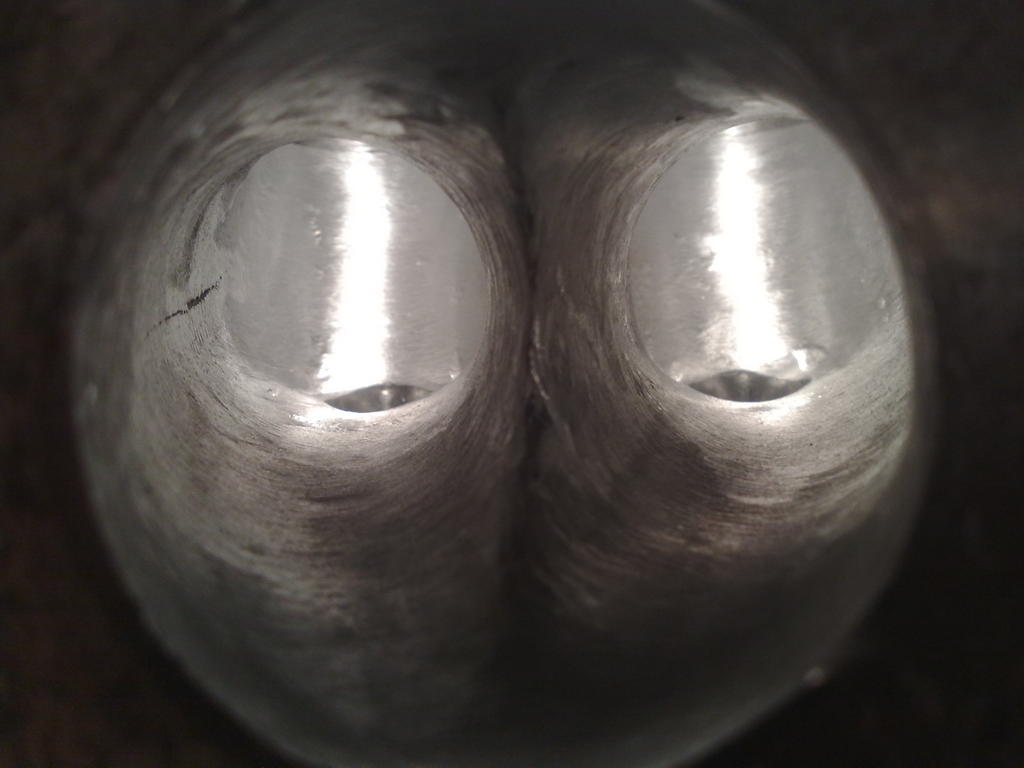

          Kannen vein tänään koneistamolle ja ensi viikolle lupaili valmistumista, saas nähdä mitkä osat menee vaihtoon ja mitä sille tullaan tekemään. Plaanaus, koeponnistus, ohjureiden muotoilu ja ehkäpä seeteille vielä jotain. Imukanavia tutkailin ja tulin siihen tulokseen että kurkkuja voisi muokata loivemmiksi ja valupurseita poistella, eipä niile paljoa muuta kannata, vai?

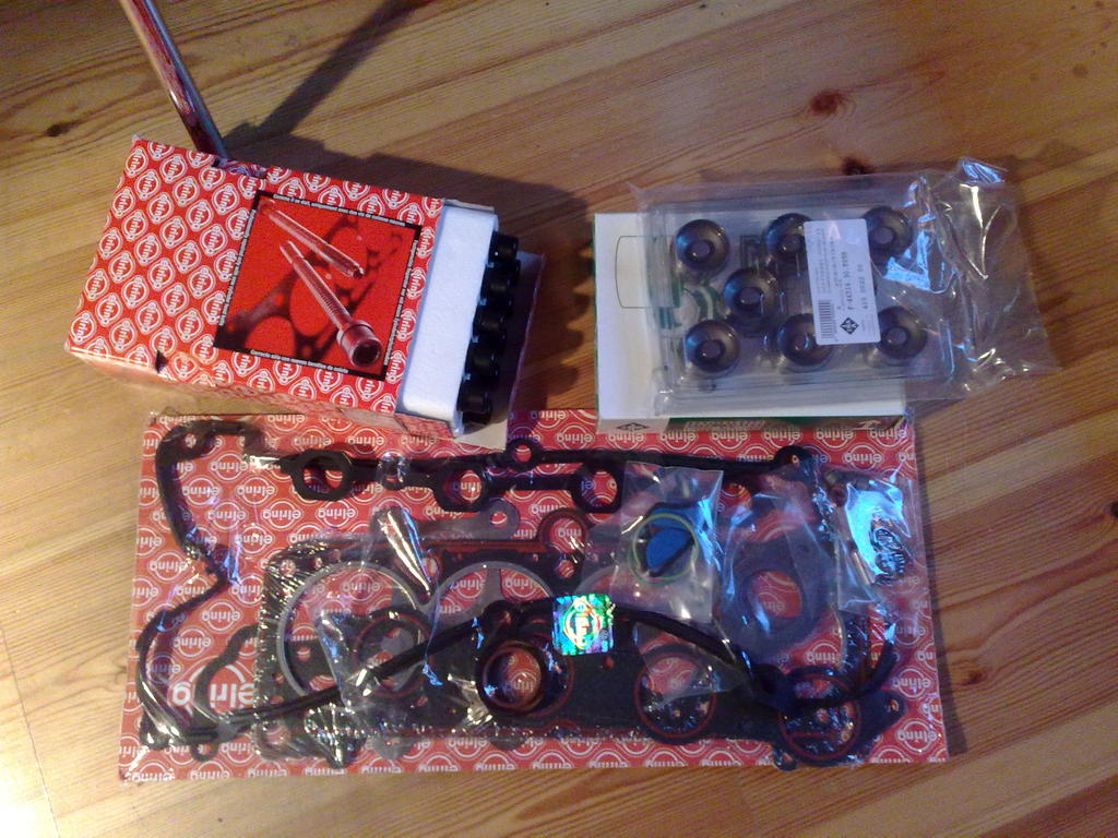

          Elringin yläpääntiivistesarja+kannenpultit ja inan nostimet tuli hommattua. Vielä pitäisi metallinen kannentiiviste ja jakopäänosat hommata. Onko tässä vesipumppu jakopää vaiko apulaitehihna käyttöinen?

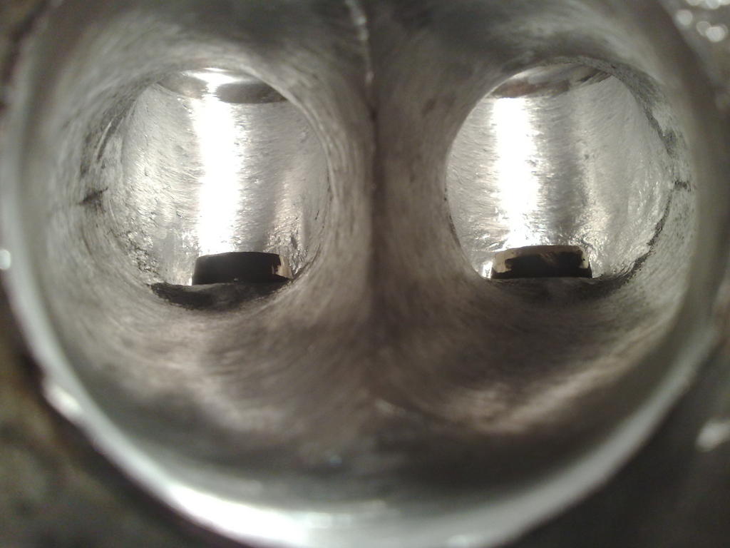

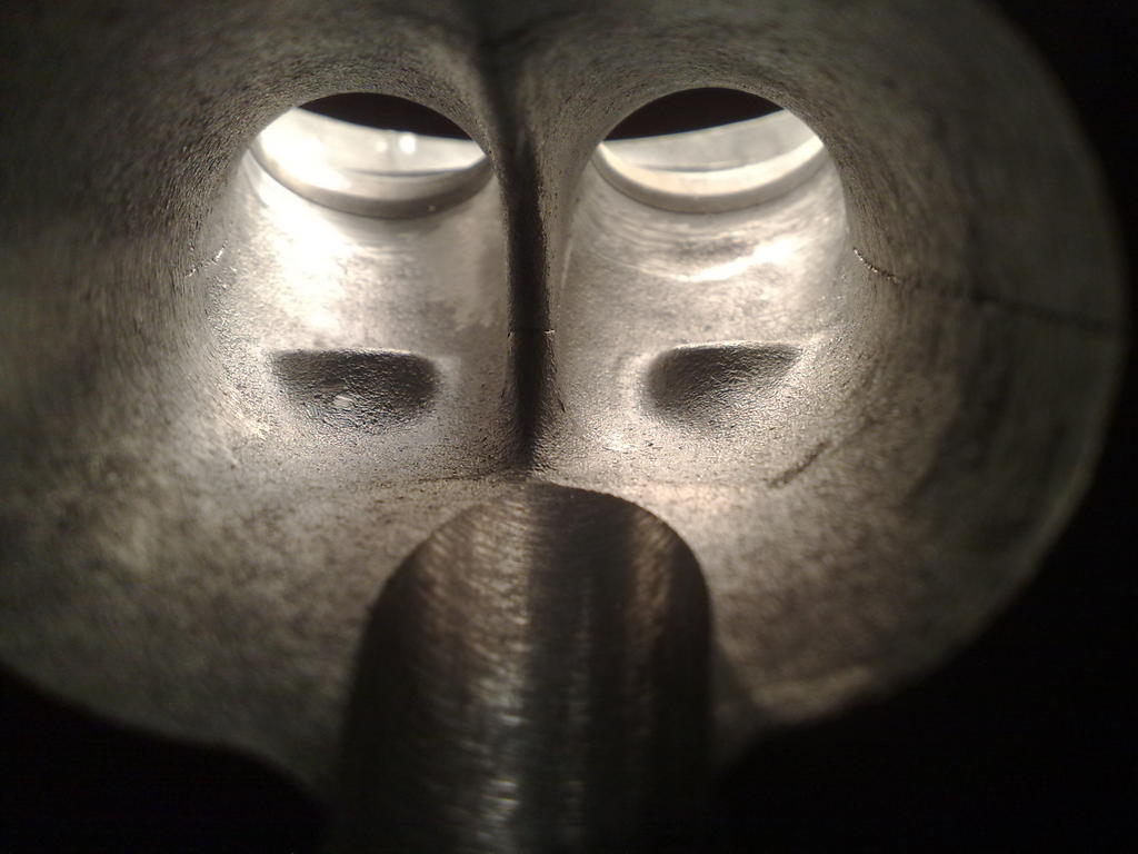

              Pientä päivitystä tännekki. Kansi rupee pikkuhiljaa olemaan siinä kunnossa että sen voisi viedä lopulliseen koneistukseen. Kanteen tulee uudet ohjurit, olivat todella väljät, ja kaikki venttiilit vaihdetaan parempi kuntoisiin. Tällä hetkellä vanhat ohjurit poistettiin, jotta pääsen hiomaan kanavat loppuun asti. Vielä kyllä riittää hommaa, mutta ruvetaan pikkuhiljaa olemaan loppusuoralla.
              Kannattaakohan imupuolelta poistaa ohjurin ympäriltä metallia?

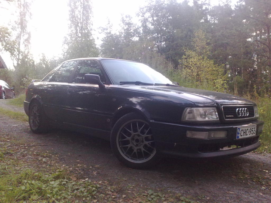

                                TSWt laitettiin alle ja rengastuksena 225/45-17. Taakse istuu todella kivasti, edessä voisi kuitenkin olla enemmän ulkona. Jämäkyyttä alustaan on hommattava alustasarjan muodossa.

                                Huono kuva autosta, mutta näkee millaiset vanteet on kyseessä.
