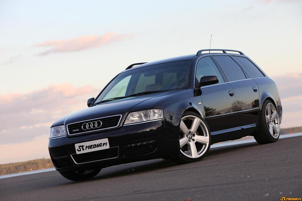

    Se on muuten ming blau, ei musta tällä kertaa =) (kuva hämää ihan hitosti, on se sininen)
      No kylläpä todella hämää tuo väri.

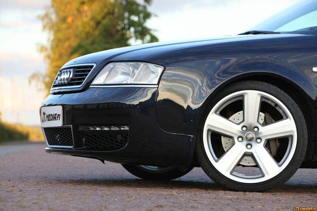

        Onko Jape tuo puskuri ihan orrkis RS6 kamaa, vai Riegerin? Riegerillä saa suht hienon korisarjan A6 Avanttiin, jossa etupuskuri apinoi aika paljon tuota alkuperäistä RS6 osaa. Ite hieman mietiskellyt tuota riegerin pakettia...
          Mulla oli tuohon ensin orggis RS6 puskuri, joka oli myyty prefaceen käypäsenä. Tietäähän sen, ettei se mene edes huonosti, koska ensinnä maskin alue on aivan erikokoinen ja päät paljon leveämmät. Päitä oli kavennettu valmiiksi, mutta ei se prefaceen silti istunut mitenkään.
          Tuo on Dietrichin tekemä lasikuituinen. Tosta joutuu rapsimaan nuo sumuvalojen paikat vielä pois, eli vähän on kuitusta ja piippoa tarjottava tuollekin.
            Toi ming blau on just semmoi hämmentävä väri, et se näyttää erinurkissa ja valoissa aina erilaiselta. Mustasta melko sinertävään/liilaan. Mitenhä toi loota eroa rs6 lootasta, sehän nyt ainakin kestäis. :)

                        Upeahan siitä tuli kun uusia kuvia tuossa katselin!!
                          Kateeksi käy..
                            Ootko Jape ajatellut maalauttaa nuita helmoja sekä puskurien alaosia korinväriin?
                              Maalissa näyttäis olevan. Hyvältä näyttää!
                              Kromit vielä raksii pois niin jo kelpaa!
                                Hieno! Äskuutosen leditkin näyttävät sopivan puskimeen todella hyvin. Tuollaistahan voisi jopa itsekin harkita ellei ajoa tulisi lähes 40 000km vuoteen, jolloin kulutus määrää.

                                                      Noita ledivaloja on vissiin vähän katkaistu ulkoreunasta, tai sitten loput on piilossa?
                                                      Hienolta näyttää!
                                                        Noin 5cm poikkastu ulkoreunoista.
                                                          Onko sulla noihin ledeihin sitä ohjainlaitetta joka himmentää parkeiks? Mä tilasin tämmösen http://www.nikutronics.com/Light-Mod...p22_len_x2.htm enkä yllättäen saanu toimimaan. Oli tossa jotkut englanninkieliset ohjeet mutta ne oli aika suppeet ja saksasta en juuri mitään ymmärrä. Aattelin vaan jos oisit osannu kertoo miten pitää kytkeä.
                                                            Sellanen boksi tuli mukana, mut noi kytkettiin puhtaasti sumarien tilalle. Boksi jäi käyttämättä.
                                                              Ok. Mulla noi on kytketty parkeiks mutta en tiedä mitä ne leimalla tuumaa, kerran jo polizei pysäytti noiden takia. Niitä kun ei nykysellään saa mitenkään sammumaan.
