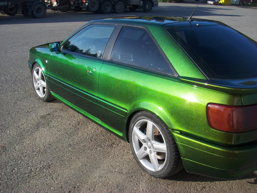

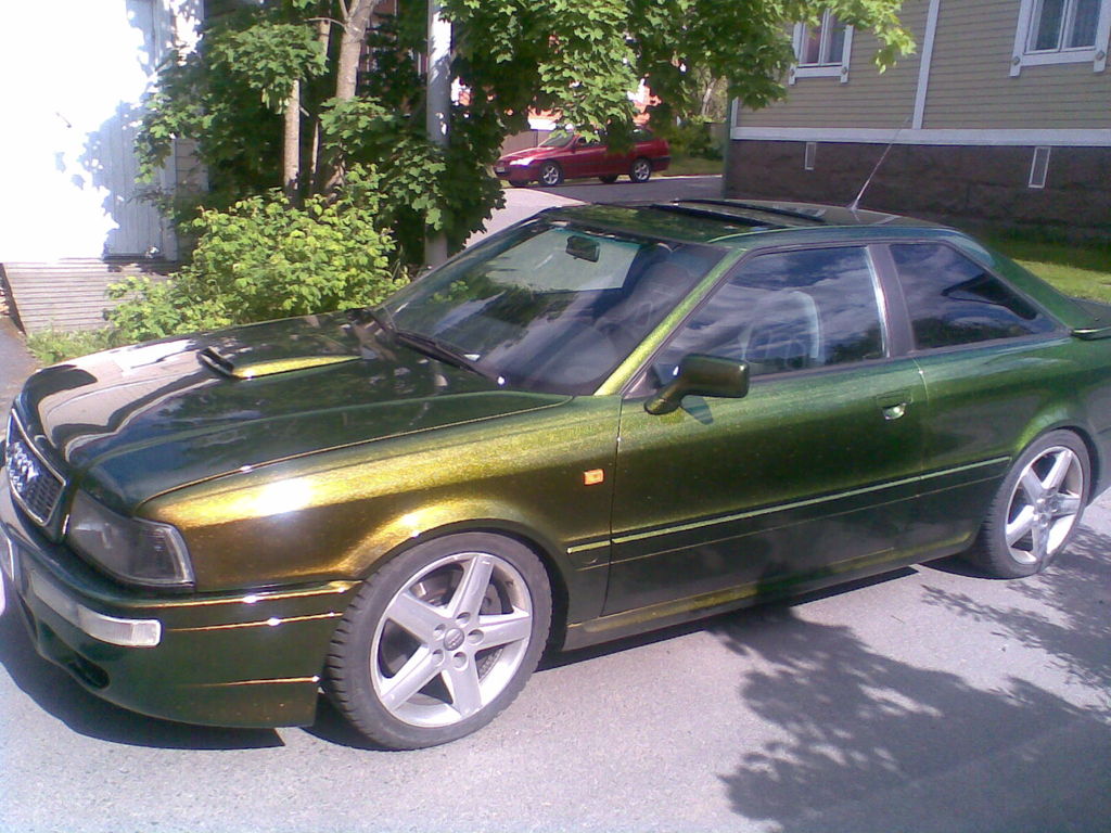

    - kori ehostettu ja auto maalattu 05/2009 Mipan V.i.P Geminillä. vihreästä kuparin kautta kultaan.

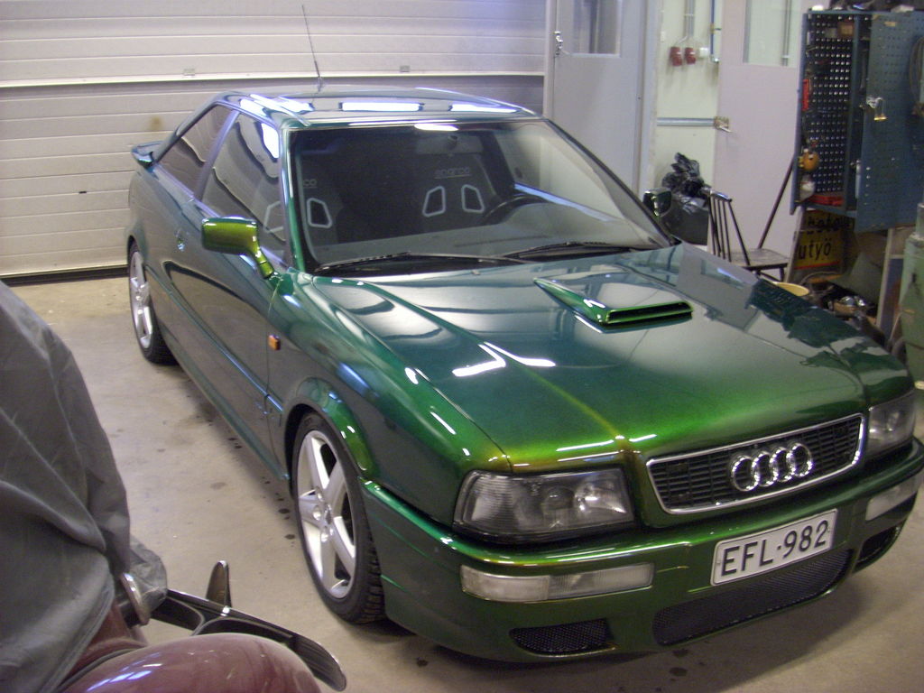

            Mutta kuka ruoja on räpeltänyt tuohon jonkin muun mallin(A4?) maskin???!!
              Minä sitä jo ihemttelin, kun ei näytä ihan istuvan. Samoin herätti ihmetystä tuo skuupin tarkoitus. Mistä lie puskuri, mutta se tuntuu sentää jotenkin sopivan. Maalikaan ei ole omaan makuun, joskaan tuo vihreä ei ole muuten paha ollenkaan. Mielenkiintoinen tekniikka.
                Väri on aika hieno, ensimmäisessä kuvassa parhaimmillaan. Puskuri näyttäisi olevan ihan RS2-kopio. Gedun kysymykseen vastaus on kyllä, listan alla on 2kpl ruuveja millä lokarin alapää kiinnittyy koriin.

                  ostettaessahan tässä ei ollut maskia muutakuin huonossa hapessa oleva ritilä. tuo maski on s3 maski jonka sain siihen mukaan, joten päätin sitten että kokeilee miten se siihen istuu, nythän se on tuollaisella protokiinnityksellä niinkun olette huomanneet, hiottavaa siinä on kyllä. saahan siihen ritilän takasinki jos ei itseä miellytä jatkossa. ja skuupin tarkotus on niinkuin pitääkin, siitä menee ilma suoraan koneeseen ei pelkästään konehuoneeseen. väri kyllä jakaa mielipiteitä suuntaan ja toiseen. musta on musta ja niitähän kyllä löytyy. edit korikuvia täällä http://kuvablogi.com/blog/20813/4/show/

                    Täytyy myöntää, että se ent. musta väri passasi omaan silmään paremmin, vihreässä tuo scooppi nousee/iskee liikaa silmille. Kun taas mustassa tuntui vaan katoavan-yhtyvän kokonaisuuteen.
                    Muutenkin tuo V8:n mylly on sen verran herrasmies pata, että ulkokuori saisi olla hillitty. Auto joka lipuu muiden autojen joukossa, mutta kaasua painaessa erottuisi sudet lampaista. Ja vain alan miehet tietävät mistä on kyse.
                    Kokonaisuudessaan vihreä on liian räikeä väri mielestä, varsinkin vielä hile ym efekteineen.
                    ...Mutta, makuasiat aina makuasioita. Tämä vain minun mielipide muiden mielipiteiden joukossa. Tärkeintä on se, että kuski itse tykkää ajella autoliikkeiden hyvin peilaavien lasien ohitse näyttävästi kiiltävällä pelillä.

                              Mipan V.i.P Gemini väreistä olen aina saanut kuultaessa ja nähtäessä lähinnä ihottumaa. Toimivat ehkä pienissä määrin mutta ei suurilla pinnoilla koska jotenkin muuttuvat suttuisiksi. Huomiota saa halvemmallakin litrahinnalla kun jaksaa suunnitella, mustaksikaan en tosin tätä olisi itsekkään enään jättänyt.

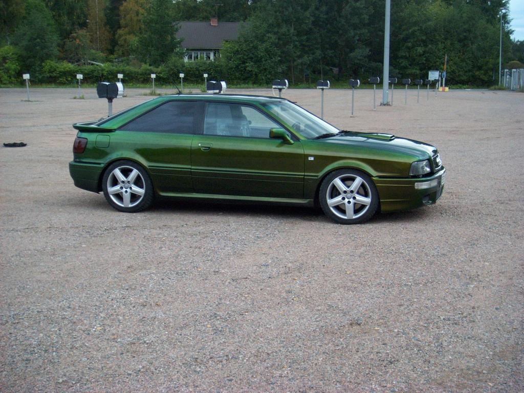

                                    Vihreänä on ihan mukavan näköinen, pitää ihan siksi kommentoida että tuota alkuperäistä siipi-lehden artikkelia lukiessani vuosia sitten en huomannut koko skooppia edes, nyt vasta värin vaihdon jälkeen siihen kiinnitin huomion :)
                                    Hieno peli, itse en koskaan noista kameleontti väreistä kyllä ole innostunut tosin.

                                        Täytyy sanoa että tuo vihreä passaa mun silmille kyllä erittäin hyvin tuohon autoon, ei voi ku kadehtia. :)
                                          kiitosta vain, autohan on kyllä myynnissä ja tarjota saa :) muutama uusi parempi kuva..
