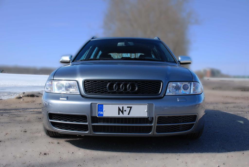

    Pitäähän se tulla itsekin kaapista ulos kun kaikki muutkin ässämiehet täällä esittelee omia vehkeitään :)
    Meinasin ensiksi laittaa näyteikkunan puolelle kun suurin osa alkujaan suunnittelemattomista projekteista on jo takana päin mutta vielä sitä tekemistä kuitenkin riittää niin josko tämä ansaitsee vielä paikan projekti puolella.
    Pieni katsaus historiaan: Edellisen "riisiprojektin" jälkeen, joka meinasi viedä järjen ja terveyden päätin, että nyt ostetaan uudehko laatuauto, jolle riittää määräaikaishuollot ja tankkaus. Ja vaatimuksena oli että piti olla sopivan ripeä ja EI MUUTA. Joten pihalle ilmestyi 2001 vuoden S4, johon oli laitettu Milltekin 3" cat-back ja Powerflashin softa. Mittarissa oli tällöin 88tkm.
    Huomioon ottaen lähtökohdan ja tavoitteen, [COLOR=Red]jolle ei pitänyt tehdä mitään[/COLOR] olen mielestäni onnistunut sen toteuttamisessa ehkä hieman kyseenalaisesti. Kone ollut 3 kertaa pois nokalta, moottoria lukuunottamatta tehoon vaikuttavat asiat enemmin tai vähemmin kaikki päivitetty...

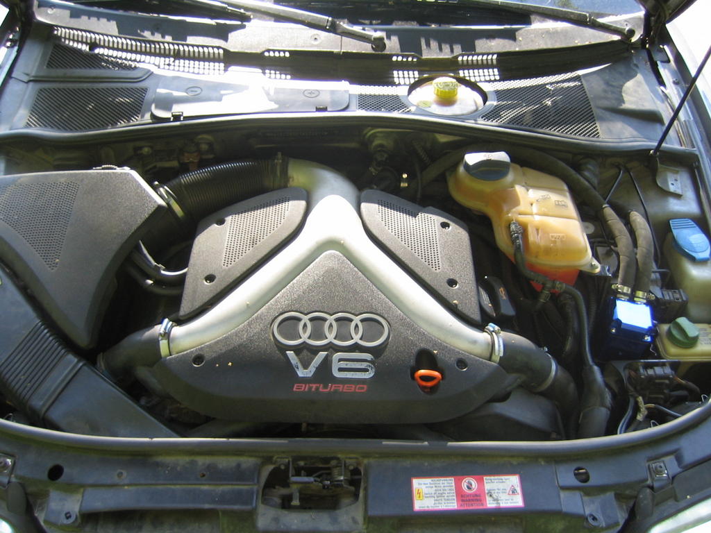

    - RS4 ahtimet (kiitos Okkim á la ebay)
    - RS4 Coolerit + ohjaimet (kiitos Okkim)
    - RS4 kytkin (kiitos Okkim)
    - 3" downpipet (kiitos Okkim)
    - Suutin ja seoshässäköiden jälkeen ECU:ssa lymyilee MRC

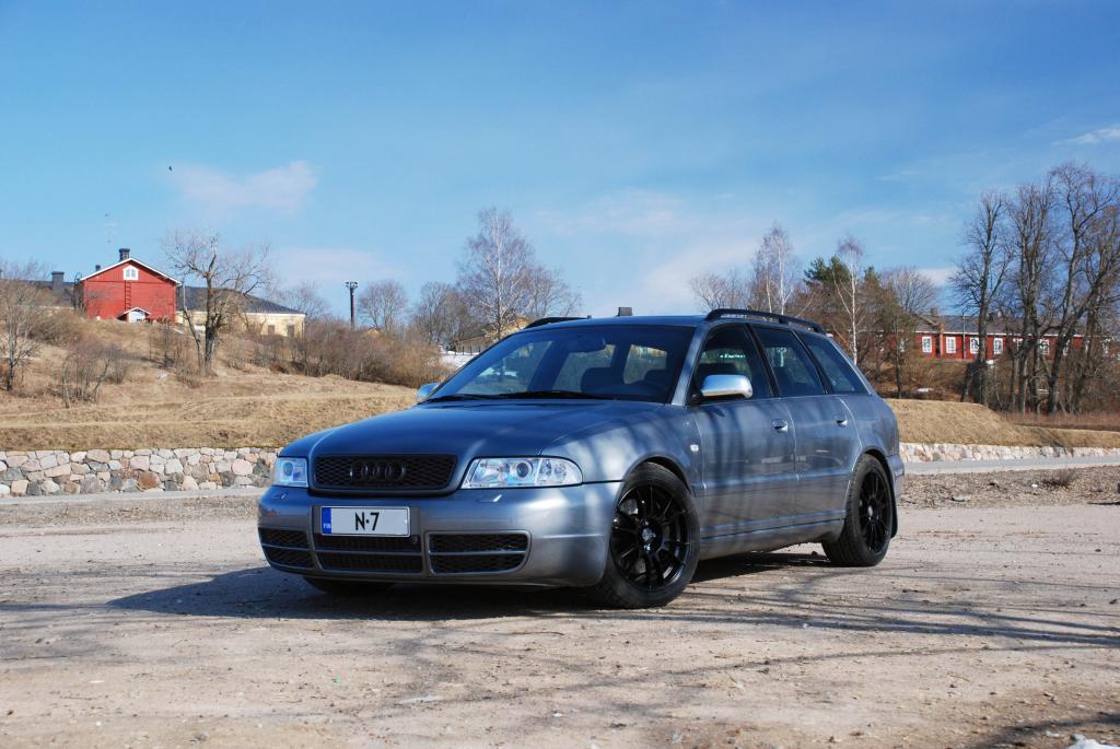

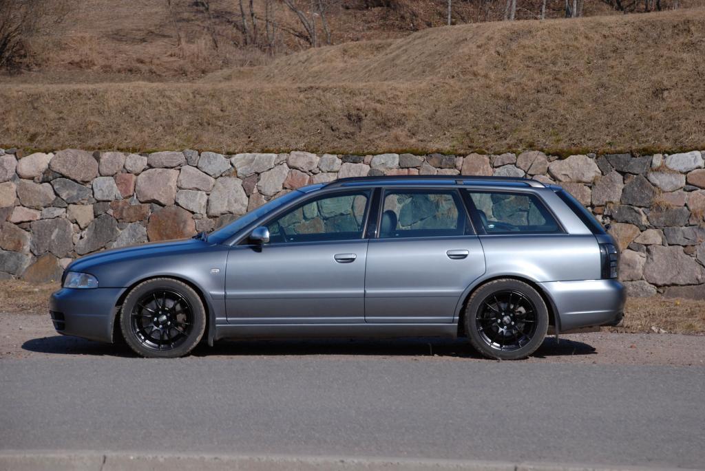

    Ulkonäön ehostuskin alkanut..
    - H&R Coilover (kiitos Okkim)
    - Vanteet 8x17" O.Z Superleggera Matt Black

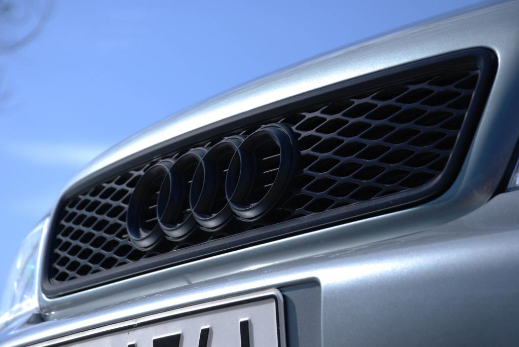

    - RS4 maski
    - Mattamustaksi teipattu kehys
    - Mattamustaksi maalatut rinkulat
    - Tummat takavalot
    Tulossa: jotain tummaa ja paljon muuta...

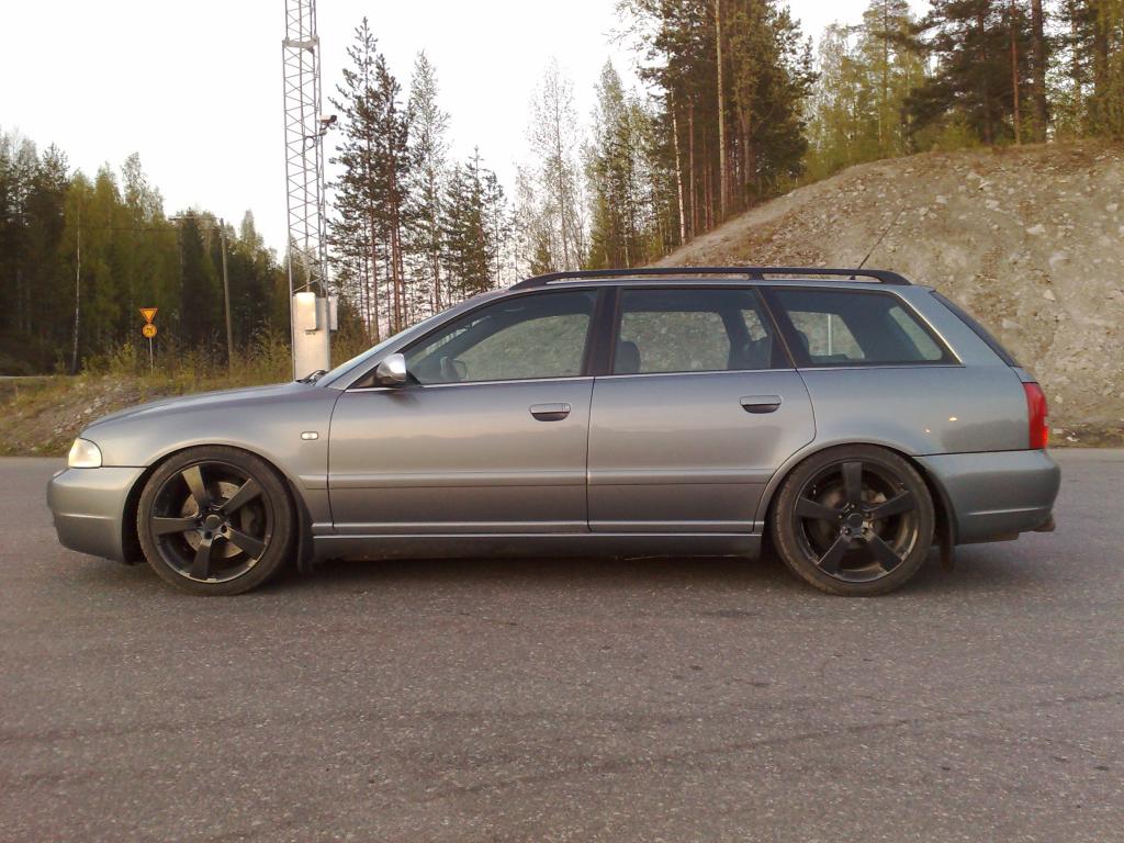

    18" CMS C4 vaihtui tuumaa pienempiin ja kevyempiin kiitos tämän foorumin analyytikot että pienempi ja kevyempi on parempi prkl :D

    No olihan se viimeinkin aika tulla kaapista! Vähän vois kyllä noita kiitoksien määrää vähentää ;)
    Nyt sun pitääkin sitten laittaa isommat jarrut, ja päivittää nuo vanteet isompiin ;) Mielenkiinnolla odotan miten se mopo vielä keulii, kun näin hyvin alkusuunnitelmista huolimatta olet pysynyt tavoitteissa :)
      Mukavasti on auto pysynyt ns. orggiskuosissa, eikä mitään ylimääräisiä lisukkeita ole ulkokuoreen ängetty.
      Isompaa vannetta kun alle laittaa, niin saa sitten samalla päivittää koneeseenkin lisää tehoa, vai mitenkäs se menikään. ;)
      Tuo auton väri on jännä, ei ole itselle tullut samanväristä ässää vielä vastaan. Mukavaa vaihtelua näihin ns. perusväreihin.
        No missä ihmeessä Mikse tällä ajelee, kun ei oo ainakaan LPR:ssa tullut vastaan? :D

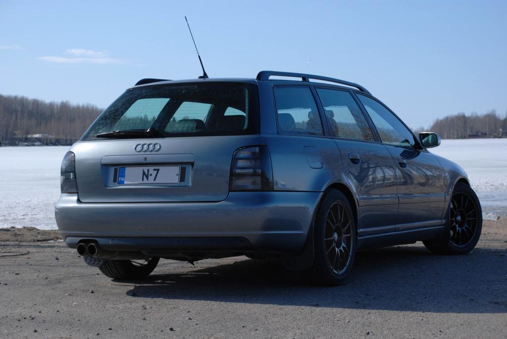

        Isompaa pyörää tuo kyllä ehdottomasti huutaa, mutta en ole kyllä aivan varma tuosta auton värin ja mustan vanteen yhdistelmästä? livenä voi tietysti olla erihomma? Ja toki koko ja vanteen malli antaa aivan eri näkökulman asiaan...
        Mutta komea kokonaisuus!

          Ja kuten jo vähän viittasin tuohon vanneasiaan niin suorituskyvyn nimissä vaihtuivat pienempään. Mutta jos sitä tehoa tulevaisuudessa käydään taas rakentamaan niin vaihdetaan sitten isompaa taas alle. Tuossa yks Okkimin ottama kuva vanhoista valsseista. Kieltämättä paremman näköiset.. aina ei voi voittaa, ei edes joka kerta
            +Tekniikan parantelu
            +Yleisilme
            +Vaikka suurempi olisi kaunista, niin tuo rengastus on varmasti erittäin mukava ajaa.
            -Takavalot on vähän teinimäiset.
            Siisti paketti, kelpaa varmasti ajella.
              Jätä vaan ne ylikokovanteet niille, kelle ulkonäkö on suorituskykyä tärkeämpi. =)
              Se on oikein hieno noinkin. Pieni kontrasti raita tai aavistuksen vaaleampi väri voisi sopia vanteelle.
              ps. Petyn, jos tästä kommentista ei seuraa hirveä huuto.. XD
                Mikse: Juu en viitsi kyllä kylkeen asti ajaa. Itse majailen tässä satamassa, niin tulee vähän väkisin ajeltua tuota teinirallia keskustassa, jos mielii kotiin päästä :D
                Ymmärrän kyllä täysin tuon rengasvalinnan suorituskykyä ajatellen, mutta sitä vaan on tänäpäivänä silmä tottunut noihin isompiin kiekkoihin, kun tuntuu että 19" on vakiokoko jo micrassakin ;D
                  No onko se nyt niin justiinsa kiihtyykö se 0-100km/h 4,1s vaiko 4,2s:ssa :) No kukin taplaa tavallaan.
                  Hieno on kyllä muuten, mutta kevyet 18" laatuvanteet vain alle takasi. Eikä takavaloissa ole mitään vikaa, hyvin sopii. Pitäis vain vielä saada tummaoptiikka valot eteen niin ois tuo "dark" look kohillaan.
                    No jopas täällä nyt halutaan isoo vannetta :) No toi vannepäätös tuli vähän hetken mielijohteesta mutta vielä ainakaan ei ole kaduttanut mutta katsotaan mitä tulevaisuus tuo tullessaan.
                    Aika mielenkiintoinen Shakalin ajatus takavaloista. Itse olen pyrkinyt välttämään kaikin keinoin teinituunausta ja ennenkaikkea ylisuosittuja "lexusvaloja" ja itse halusin kunnioittaa alkuperäislookkia mutta kuitenkin tummempaa lookkia teki mieli. Mut hyvä että kommetteja ja mielipiteitä tulee. Ideoitakin saa heitellä jos jollain jotain villiä on mielessä.
                    FK Angel eyesit tummalla optiikalla on ollut mielessä jo todella pitkään mutta niiden valoteho taitaa olla aika onnettomat ja siksi vielä ajatus hautumassa kehtaisko niitä keulalle laittaa. Ja sitten vielä ne keltaiset rinkulat pitäisi ledeillä päivittää kirkkaammiksi.
                      Ei mitään annelin silimiä!! Nuista vaan irrotat ton "lasin" ja maalaat tummaksi. Tossa vanhemmassa kuvassa näyttäs ajokorkeus ja takavalot olevan paremmat ;) Muuten kyllä erittäin maukas peli!
                        Et todellakaan laita angel eyes. Niitä on nykään teinillä opel astroissa ja golf.
                          Joo ei todellakaan mitään anneleita. Tai voit toki ostaa ja ajaa ässällä muutaman kerran niiden ylitse. Bensaa päälle ja palamaan lopuksi.
                          Tykkään vain erittäin paljon ihan OEM ulkonäöstä (tiedän että tuo termi alkaa olla kulunut..), joten ihan vakiot takavalot tummempana olisi ollut mielestäni parempi vaihtoehto. Makunsa kullakin, ei nuo valot todellakaan tuota autoa pilaa. Lexusvaloilla auton olisi voinut ajaa paalattavaksi :)

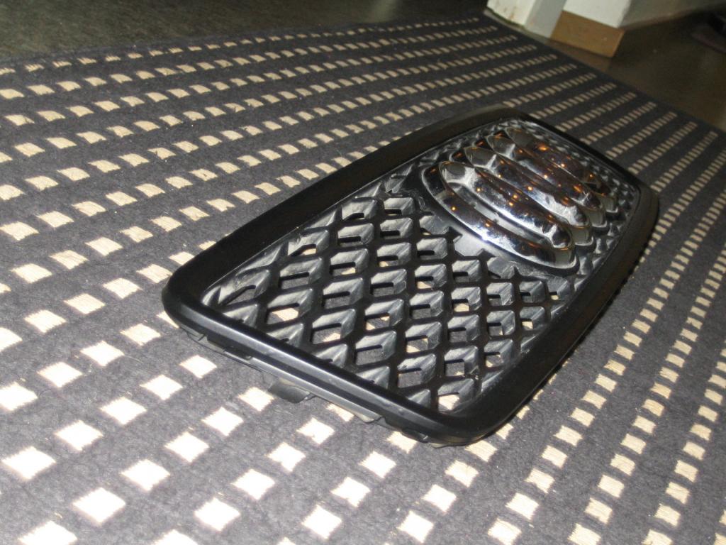

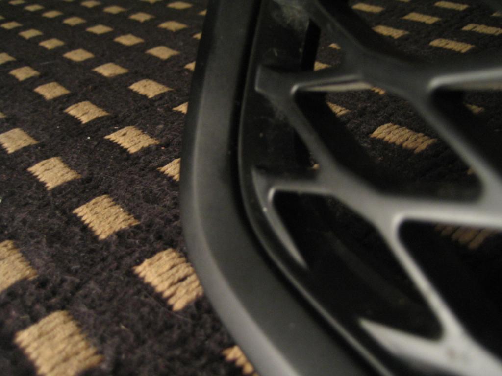

                                        Muuten, ite ajatellut kans teippailla tässä kohta puoliin maskin ja rinkulat. Oliko rinkulat minkälainen homma teipata?
                                          Maskin teippaus onnistuu hyvin kunhan on terävä veitsi, hiusten kuivain ja kahdet käsiparit, rinkuloita ei tarvi edes yrittää...
                                          mika_.s :n vinkistä hain paikallisesta mainostoimistosta mattamustaa teippiä 60x120cm à 10?.
                                          1. Siitä leikkaat sen kokoisen palan, että koko kehys mahtuu siihen (4-5cm pelivaraa).
                                          2. Liimapuoli ylöspäin painat kehyksen teippiin.
                                          3. Sitten ei muuta kuin kehys käsiin alat hiustenkuivaajalla lämmittämään ja toinen venyttää teippiä ja kääntää kehyksen päälle. Kulmat voi tuntua hankalalta saada ilman kurttuja mutta lämmitetty teippi venyy Todella Paljon. ~1h menee ja ehkä näpit palaa mutta jälki on todella siistiä.
                                          4. Leikkaat veitsellä kehyksen takaa ylimääräiset pois.
                                          5. Valmis.
                                          Rinkuloita yritin teipata mutta on niin paljon jyrkkiä kulmia ja syviä uurteita renkaiden yhtymakohdissa että ei onnistu, ellei ole jotain kuminauhateippiä. Vastoin kaikkien ohjeita ja vinkkejä ja itse itseäni mollaten vetäsin mattaspraylla. Hioin pohjan karkeaksi ja siihen päälle 5-6 kerrosta sprayta. kuten kuvista näkyy siisti tuli siitäkin mutta ei varmaan kestä niin hyvin kiveniskuja.

                                              Takavaloihin olen kyllä tykästynyt että ne pysyy, luonnonvalossa sulautuu tosi hyvin korin väriin. Jos jollain on tietoa mistä saa tummat ajovalot XENONEILLA niin linkkiä vaan tänne. Tai jos jollain on ylimääräiset umpiot niin nekin kiinnostaa jos ite alkais räpeltämään.
