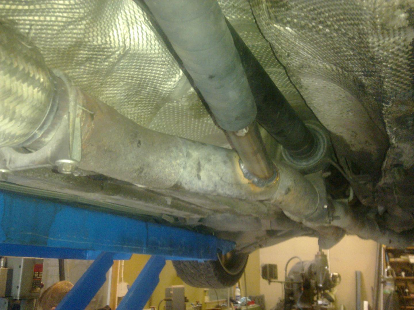

B6:een tehtiin tänään pakokaasuvirtausta hyödyntävä huohotinjärjestelmä. Lohkosta suoraan pakoputkeen :) Imua jo tyhjäkäynnillä. Putkenpää todella viileä(kylmä) vaikka oli vain n 20cm haara. Pakoputkeen ei kestänyt koskea. Syy miksi näin tehtiin on öljynkäry paikallansa ollessa ja imuputkeen en halunnut sitä - nakuherkkyys kasvaa. Onhan tuos performance hyötykin, kun pumppaushäviö pienenee.
Pari kuvaa myös aiemmin modatusta pakoputkesta ja sarjasta.
Tjaa, paikallaan kaasutellessa imu vain kasvoi. Periaatteessahan paine tippuu, kun virtaus kasvaa. Seurataan miten pelaa. Venakopasta jätin putken vielä ilmaan jos painetta kuitenkin alkaa keräämään.
Samaa periaatettahan käytetään erilaisissa pumpuissa ja vaikka vapari(viri)pakosarjoissa.Viimeksi muokannut -03 tq; 23.9.2012, 22:47.
