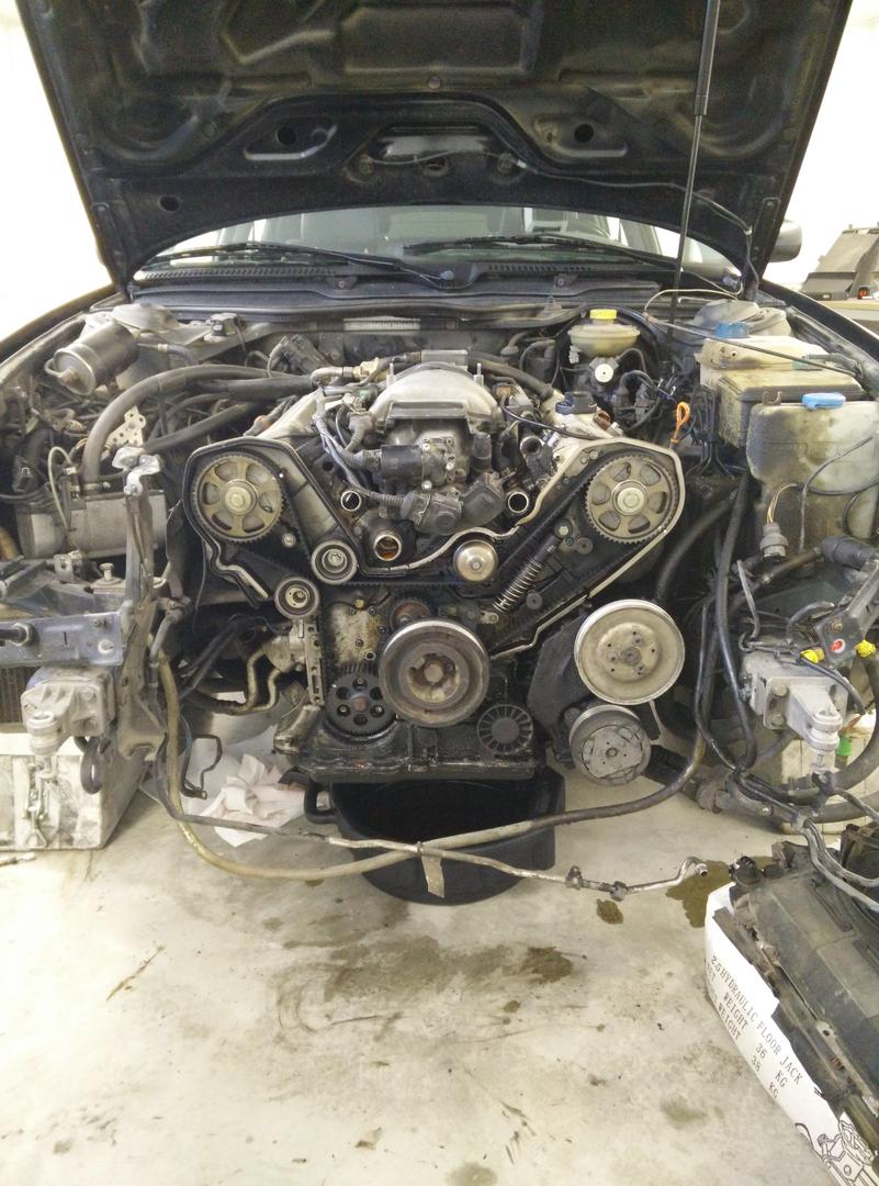

              Aika reippaan oloisesti tämä on öljyä lingonnut ympäri konehuonetta..
              Nyt kun kesällä on tulossa clubin kesäcruising, niin pakkohan tämän remontti oli aloittaa. Parisen kuukautta tätä nyt olen väkertänyt. Eli iltaisin vain ja ainoastaan silloin kun on sattunut kiinnostamaan.

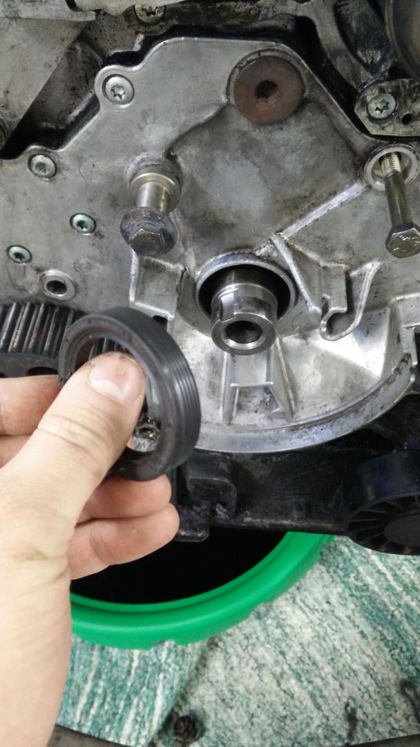

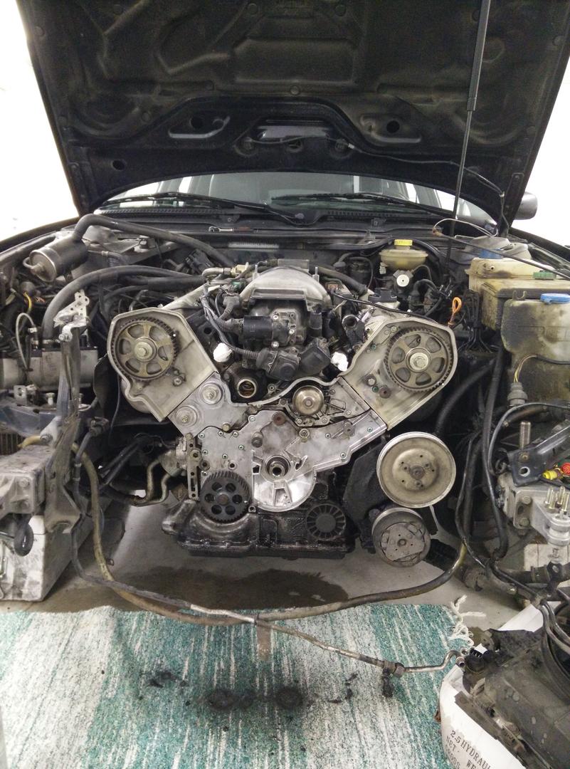

              Nyt ois kampuran stefa käsissä ja sparetolta tulikin eilen kampuran ja nokkien etupään tiivisteet sekä venakopan tiivisteet ja uudet tulpat. Clubilaiselta hommasin jakopäänhilut ja nokkien lukituslevyt. Itse tein kampuran lukitustyökalun ja muutapa erikoista ei tähän remppaan tarvitsekaan.

              Siinä nyt jotain tämän auton kuulumisia. Ohessa pari kuvaa rojektista.
