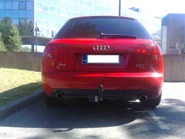

    Pari kuukautta sitte tuli hankittua tälläinen peli.
    Heti ostotapahtuman jälkeen lähdettyäni kotimatkalle, syttyihäiriövalo koelaudassa.Katalysaattori meni vaihtoon!Onneksi olin ostanut liikkeestä eikä omaa valuttaa täten kulunut euroakaan, hyvä niin: 1400?
    Aiemmin autoon oli vaihdettu uudet puolat, ilmeisesti nämä olivat hajottaneet myös katin..
    Olen ollu oikein tyytyväinen muuten autoon, paitsi bensakulutukseen..
    Autossa on
    -Tehtaan laskusarja (näin oletan, myyjällä ei ollut tietoa)

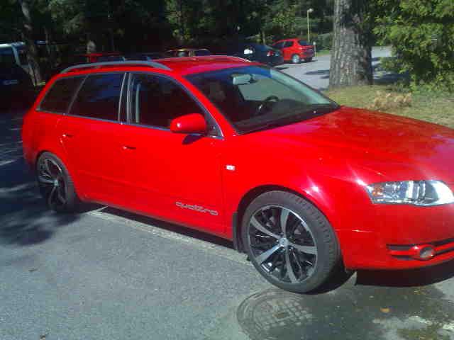

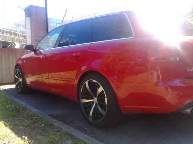

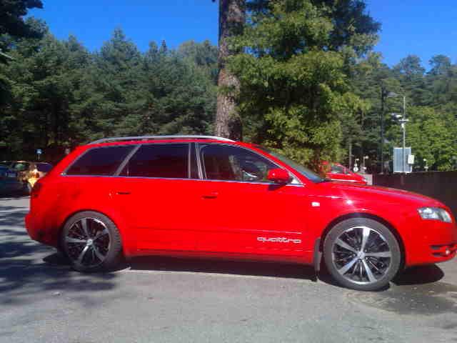

    -Tomason TN6 18" vanteet Nokian Z 235/40 renkailla
    -Brand Factoryn laittamat tummennukset

    Punaiset audit on aina hyvän näköisiä:) Mutta nuo vanteet vaihtaisin ehkä toisiin... Ei oikeen käy audin kliiniin ulkonäköön, tai no ei oikeestaan mihinkään.
      Onneksi makuja on monia ja vanteita myös :)
      Tarkoitus oli hakea jotain sellasta mitä ei jokaisessa tule vastaan. Myös hinta/laatu ratkaisi asiaa.
      Toi lastu tulee Tutun kautta. Ihan laatukamaa pitäisi oleman ja varmaan voit arvella. että kun tulee tutun kautta niin ei pitäisi olla hirveän kallis..
        Hyvän näköinen pirssi...tuo punanen sopii hyvin farkkuun kyllä.
        Samaa mieltä vanteista, että ei ehkä ihan istu autoon. Toki mustat vanteet pienellä kromiehosteella sopii kirkkaan punaiseen hyvin. Tiheäpuolaisemmat vanteet kromilipalla esim. League LG205 DB Black tai Inter Actionin GT2 black Inox Lip.
        Tärkeintä on kuitenkin, että omistajan silmää miellyttää ja makuasioitahan nämä.

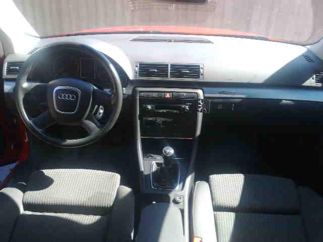

        Erikoinen yhdistelmä tuo sporttipenkit, mutta 4-puolainen ratti.
        Itsellä -20mm alusta ja nahka-alcantara sporttipenkit B6:ssa sekä kaikki muut varusteet, mitkä kuului Sport pakettiin ja silti nelipuolaratti ja normi vaihdekepin vatkain. Muistaakseni liittyi turboline varusteluun jotenki, johon kuuluu Ambiente 2 ja Family paketit...ehkä tuo olisi ollut ostohetkellä valittavissa.
        Joissain autoissa taas on suoraan 3-puolainen ratti, kun on sporttipenkit ja -20mm alusta...otappa tuosta selvää. Kääntyyhän tuo auto nelipuolaisella ratilla ja vaihteetkin menee päälle normi vatkaimen nupilla, ei toki yhtä tyylikkäästi!;)
          Turbotecin ohjelmoinnin saa alle 600 euroon niin pitää kyllä olla aika halpa hinta ennenkuin laittaisin tuollaisen ihan tuntemattoman firman vehkeitä.
          Täällä myös sport sisusta ja nelipuolaratti, nähtävästi nuukailtu tilatessa
            Jouni: Tuollainen nelipuolainen ratti on ollut kaikissa näkemissäni B7 2.0Tq:ssa (n. 50 kpl otanta, S-Line -ulko- & sisäpaketilla tehtaalta). Sen sijaan esim. 1.8Tq & 2.0TDIq (140 hv) on samoilla paketeilla varustetuissa autoissa ollut kolmipuolainen ratti. En tiedä mistä tämä johtuu.
              Vanhempien 2.0TQ S-linessa on kyllä 3-puolaratti. Taitaa tulla Business ja Sport Edition malleissa vakiona, muihin saa laittamalla rastin oikeaan kohtaa autoa tilatessa.
                Oishan se 3-puola ollu siistimmännäkönen mut kyllä tuollakin on saanu auton kääntyyn..pitää sit Kemorassa kattoa, että kääntyykö vielä kovemmassakin vauhdissa..

                      Jotain pientä mielestäni autossa silti on, koska putken päät mustuu hyvinkin nopeasti (käy rikkaalla, siis?) mutta tämä oli jo ennenkuin uusi softa asennettiin.
                      Voiko joku viisaampi auttaa tässä?!?!Onko Ilmamäärän anturi malliamoro??

                                Oikeastaan kaikissa B7 2.0Tq:ssa, joihin olen tutustunut pakoputken päät mustuvat todella nopeasti. Monesti reippaampien kiihdytysten aikana, vaihtohetkillä putkesta pöllähtää jonkin verran mustaa. VWVortexilla porukka on huomannut samanlaista taipumusta B6 Passateissa (2.0TFSI & 2.0FSI). Tässä ei siis välttämättä ole kyseessä lastusta johtuva juttu.
                                  Alkuperäinen kirjoittaja Miika H. Näytä viesti
                                  Minun auto on sitten poikkeus. Tai sitten pesen niin useasti auton. :) Autossa BSR lastu.

                                                          Putkenpäät tummuu, ainakin noissa omissa ollut mustana aina kun pesun jälkeen kotiin asti pääsee ajamaan.
                                                          Jos oikeen reilusti tummuu ja öljyä kuluu, kannattaa viimeistään sillon PCV järjestelmä pistää uusiksi. Ko. järjestelmä aiheuttanut monet imuventtiilirikot ym. järjettömän karstanmuodostuksen takia maailmalla, 99$ hinnalla homma hoituu. Monet kirjoitelleet kokemuksia että tuolla TFSI tyypillinen öljynsyönti loppuu, itelle tulossa ensi viikolla kokeiluun moinen.
