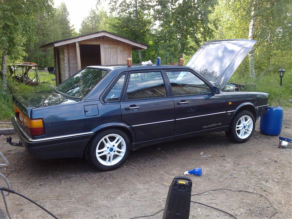

    Ei se yksi riitä ja tuo toinen kori on sen verran pitkässä puussa että joku hauskuutin pitää saaha äkkiä alle :)
    tekniikka tuttua ahdettua 20 venttiilistä 5 sylinteristä.. ratapäiville pitäis tulla vielä tällä.
    Alatukivarren puslat vaihtuu nailoniin, sekä runkopuslat alumiiniin
    * samat kuvat löytyy täältä http://public.fotki.com/jtapio/t85-90-20vtq/ *
    Viimeksi muokannut jvt1; 9.2.2009, 13:48.

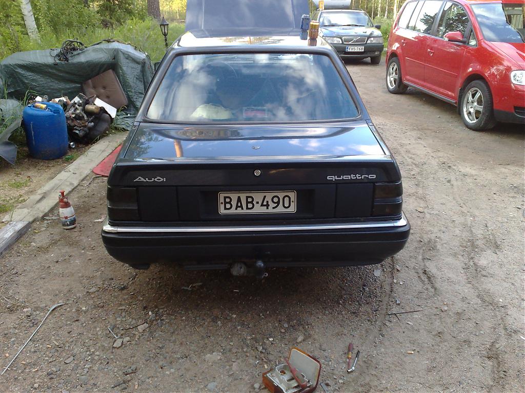

    Häkellyttävän siistikuntosen näkönen rapsakka. Hattua pitää nostaa projektin tahdille :)
      Ai että onkin maukkaan näköinen. Kiva tuo gekko takasivulasissa.

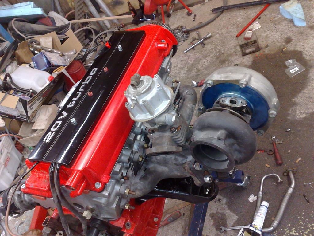

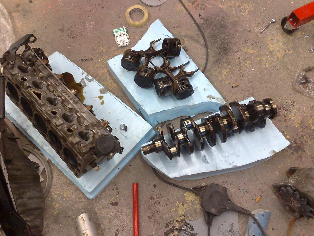

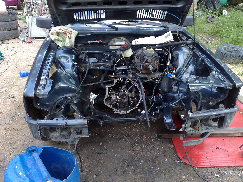

        nappasin motin eilen irti toisesta kopasta ja samalla vauhdilla paloittelin osiin jotta saadaan kestävämpää tavaraa sisälle. Maanantaina kasaamaan :)
          Toi koppahan olisikin tosi hyvä, mutta siitä on joskus oikeakylki ajettu sisään. Takakaaret on muuten kertaalleen vaihdettu...
          Erittäin hyvä budjetti/ kakkosprojekti kyllä.
          Alunperinhän mulla oli tohon WR-kone jo pellin alle menossa vuosi sitten!
            Joo ton huomaakin että on kaaret vaihdettu kun maalatttu takakylet ja onhan tossa pientä kukan alkua kun tarkemmin kattelee, mutta hyvin toi on oiottu jos kerta mällätty on, en olisi ihan heti huomannutkaan.

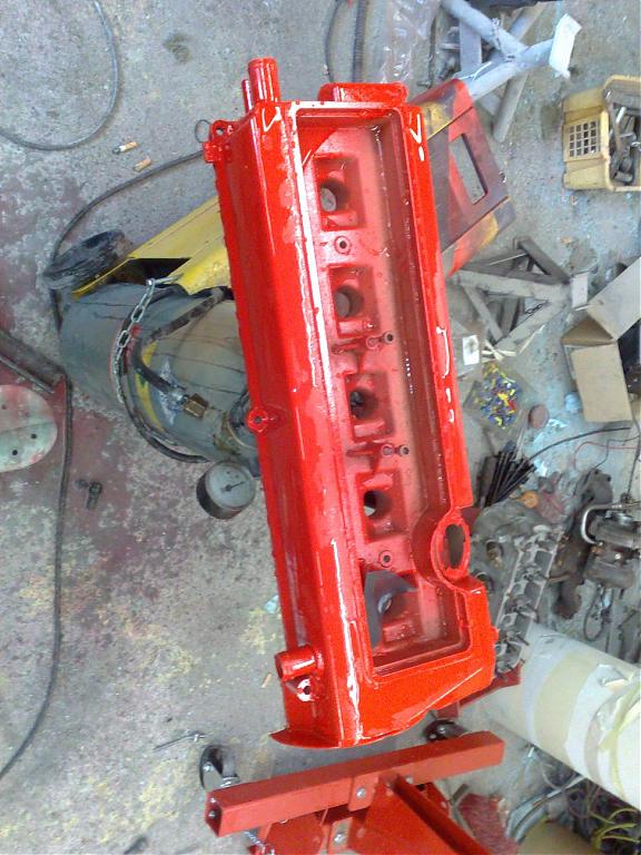

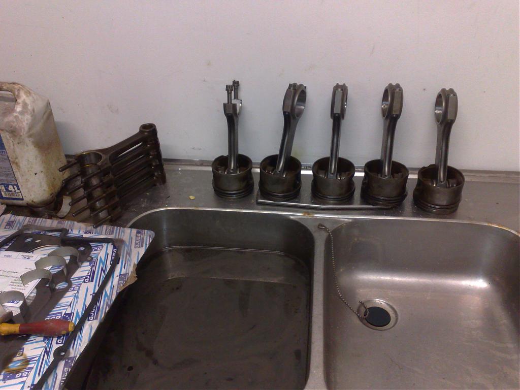

              Tuli tehtyä täyspäivä eilen osien puhdistuksessa ja maalauksessa. Pitää antaa nyt lohkon kuivata ja pessä kanavat ettei vain jää mitään hiekanjyvää mihinkään odottamaan että pääsee tekemään tuhojaan.. pytyt näyttää hyvältä ja tuossa näyttäs että siinä näkyis vielä hoonausjäljetki. Pitänee alkaa metsästämään männänrenkaat jostain niin saa pistää nippuun.
                Hoonaa vain ,niin syö uudet renkaat tiiviiksi. Ei kannata noin vähässä säästää eihän?

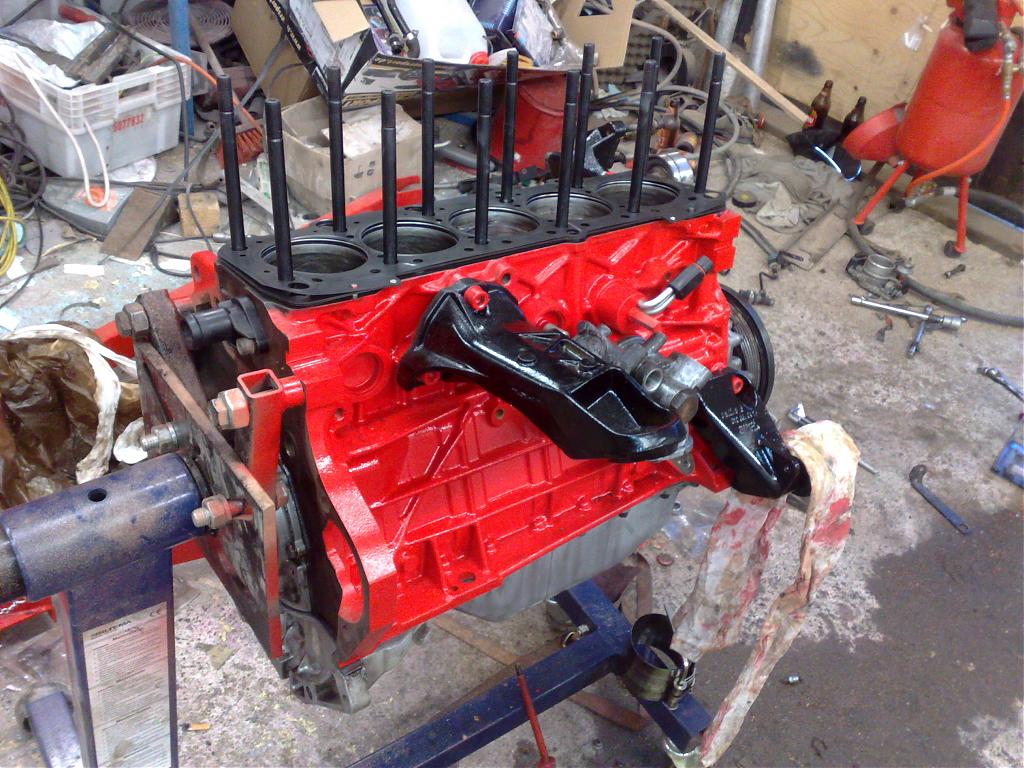

                  jepjep näin oli toki tarkoituskin ja nyt alkaa olla alakerta nipussa uusilla laakereilla ja pytyt hoonattu, huomenna kiertokanget/männät paikalleen ja perjantaina saa kannen koneistamolta niin saa alkaa laittamaan loput osat kiinni, hyvältä näyttää.

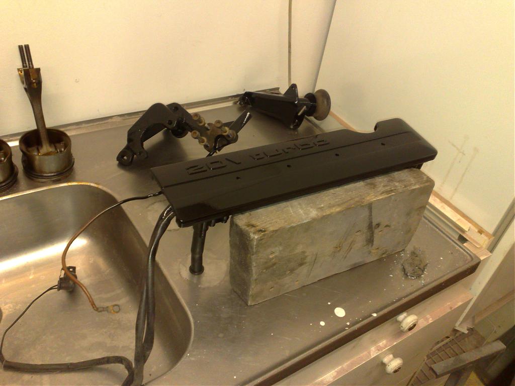

                  edit: päivän aikaansaannos vielä, kaaret hollillaan ja penkki paikallaan, piti jotain tekemistä saada kun menee perjantaille ennenkuin saa osat koneistamolta, oli kuulemma sen verta kiirusta kuitenkin.
                  Viimeksi muokannut jvt1; 9.7.2008, 23:00.

                      Paljonko lohkolla kilometrejä? Eilen otettiin n.180tkm ajetusta AAN:stä kansi pois ja ei ollut hoonausjäljistä tietoakaan! Eihän se tallin sotku niin haitaa ,kun kone näyttä olevan noin hyvässä "järjestyksessä". :)
                        Tuossa keväämmällä kun purin yli 300tkm ajetun 3b-moottorin, niin hoonausjäljet olivat hyvin näkyvillä.

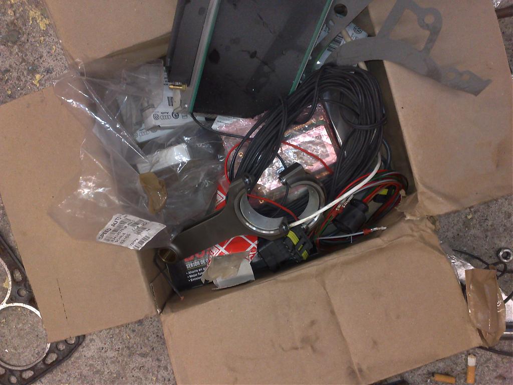

                            ei saanut tosiaan eilen vielä kankia/mäntiä ja huomen aamusta ouluun joten sunnuntai iltana jatkuu taas kunnolla hommat.
                              noniin.. pientä edistystä tapahtuu ja hieman takapakkiakin, lähti ensimmäisen männän paikalleen laitossa renkaasta pala pois, kiitos laadukkaan ja iäkkään lainarengaspuristimen. No sain heti tutulta tilalle sopivan renkaan joten nou hätä.
                              alakerta on nipussa ja oli tarkoitus saada tälle illalle vielä kansikin paikalleen mutta kun pitää olla taas 08-18 raksalla isälle hommissa niin hidastaa pirusti hommia. yritys oli kova mutta ei ehtinyt läpätä venoja ja aineetkin oli jossain hukassa. No huomenna sitten koko paska nippuun ;)
                                Sulla kävi samanlailla ku mullakin, mulla lähti vain toisen männän laitossa :)

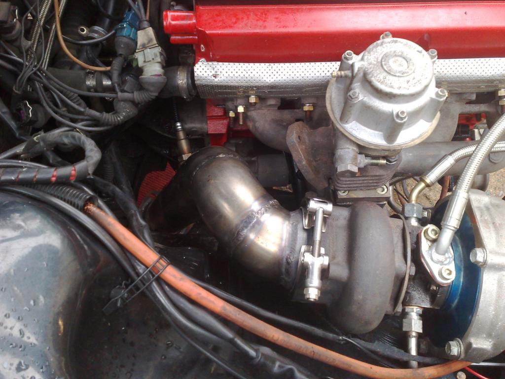

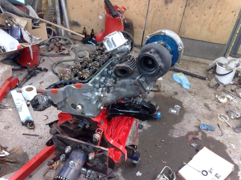

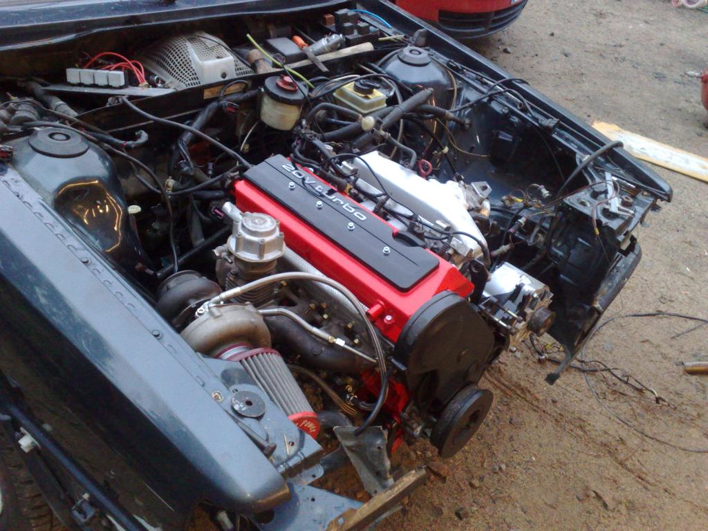

                                  noniin.. moottori olisi nipussa ja seuraavaksi jos vaikka nakkaisi sen koriin paikalleen ja alkaisi jännäämään että lähteekö käyntiin ja mikä porsii :D
                                  tai oikiastaan heti seuraava asia on tallin täydellinen siivoaminen, levinny kaikki romut sikin sokin..
                                  Viimeksi muokannut jvt1; 22.7.2008, 22:52.

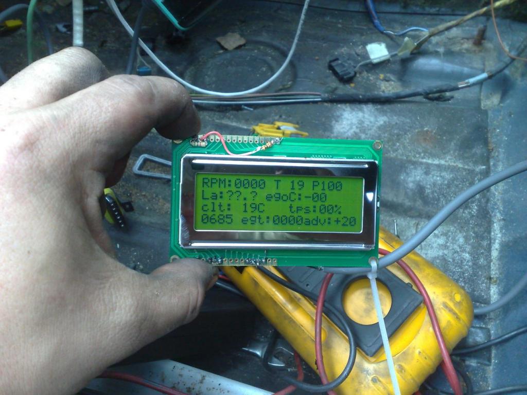

                                    Jeps, eli moottori on keulilla ja VEMS asennettuna paikalleen, muutama tarkentava juttu pitäisi saada nyt tietoon. (Purkissa on Kalskeelta valmiina jo toimiva softa noille suuttimille)
                                    - muutettu 62 aste anturin pinnit 1-2 ristiin
                                    - Laajakaistalambda olisi valmiina mutta ei ole downpipe valmis, niin ei voi laittaa paikalleenkaan, tarviiko sen kuitenkin olla paikallaan että edes voi kokeilla käynnistää?
                                    - Vemssille sopiva imuilmanlämpöantura paikallaan.
                                    - Todennettu että VEMS on kunnossa ja lisänäyttökin toimii. (mikä tuo LA tuossa tiedoissa on?)
                                    kokeiltu startata ja bensaa saa, tulpat kastuu eli ei anna kipinää.Voisko tuossa käyttää ajotuslamppua että näkis että antaako kipunaa vai ei, ja miten se noihin puoliin/sytkävahvareihin pitää kytkeä?
                                    miten tuon nokkahallin kuuluisi olla kohdallaan? nyt se on niin että kun nokan rattaan merkki on ajotusmerkeistä pikkusen taaempana ja vauhtipyörän tappi on kohdallaan niin jakajantumpin levy on "merkissä?" eli levyssä oleva viiva on rungon viivan kanssa kohdallaan (reikä on juuri vieressä)

                                      LA = Lambda

                                          Kone käy ja kukkuu, syy miksei aluksi meinannut millään saada käyntiin oli liian alhainen varaus akussa, putosi jännitteet 7-8v startatessa. Nappasi työkoneesta lainaan paremman akun niin johan lähti.

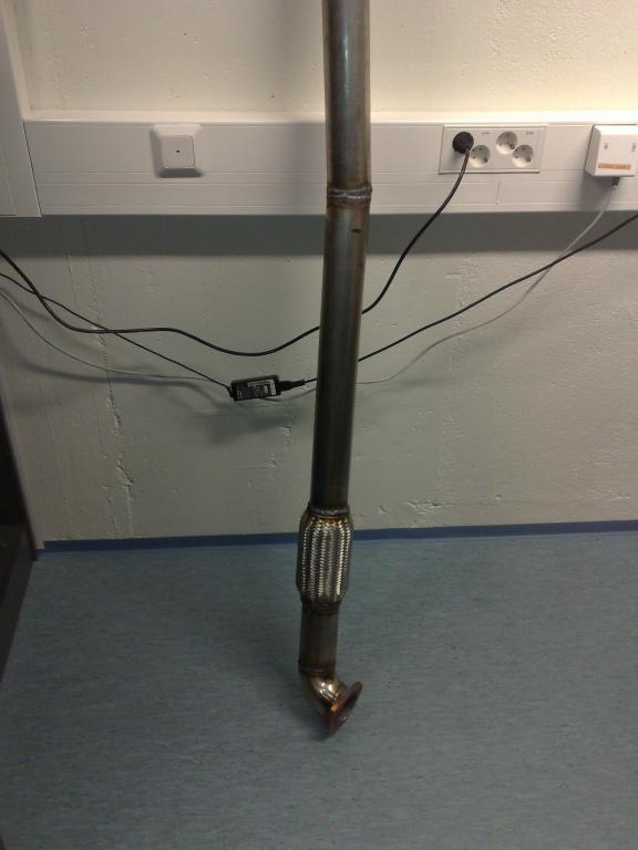

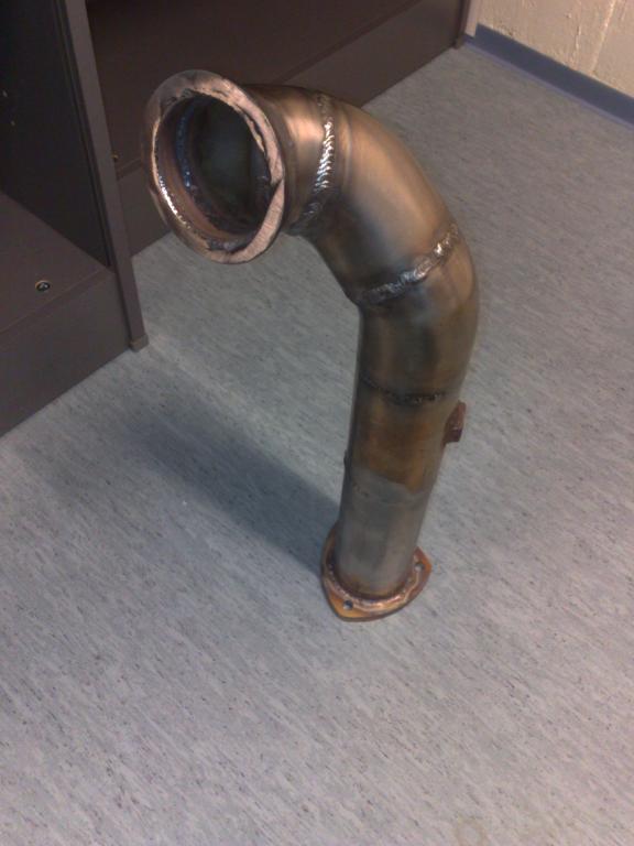

                                            Siinä se tämäkin etenee.. Sai Pro-molta nuo v-band lemmarit ja laipat niin pääsi eteenpäin taas, tuossa yhden "työ"päivän tuotos. Nyt alkaakin sitten seoksien hakeminen kohdalleen, sytkän tarkastus (meinaa putkessa paukuttaa) ja hemmetinmoinen nysväys yleensäkin VEMSsin kans..
                                            Paksulla tahtoo käydä kun ei ole downpipe paikallaan ja lambda on turbon huulilla :)

                                                edit: nyt kun sai downpipen paikalleen ja lambdan kiinni kunnolla niin vemsin tieto näyttö näyttää LA arvoksi ~1 Eli asia ihan ok, pitää käydä seuraavaksi bensakarttoihin käsiksi. Ennenkuin lambda saa itsensä peliin niin käy huonosti ja sitten lambda korjauksella alkaa käymään nätisti. (Kiitos Kalskeelle avusta)

                                                    Ei perkele kerenny saaha huomiselle penkitystä varten kasaan, meni alkuviikko kempeleessä ja keskiviikkona vasta pääsi kasaamaan taas. Nakkasin 5-syl syylärin mäelle ja laitoin neloskoneen syylärin keulalle ja huomenna saan valmiiksi itte välijäähyn niin katsotaan miten sen saa toimimaan tuolla viismukisen syylärin paikalla.
                                                    Meinasin että en ala ässän hydr tehostusta rakentamaan tähän mutta näemmä pikkupakko kun ei tuon alkuperästä pumppua oikein saa tuohon istumaan mitenkään.
