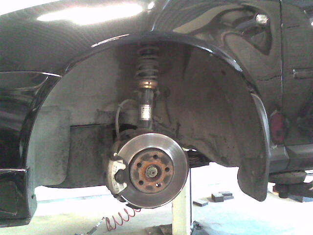

                  Ihan komean näköinen pulkka, tosin pirun matalalla on vaikka madallusta ei ole kuin tuo Ambienten -20mm. Nyrkkiä isommat jääkokkareet kolahtavat kivasti :)
                    Mulla putosi 50mm siitä huonon tien alustan traktorikorkeudesta ja noin 20mm tuota ambienten/sporttialustan tasoa alemmas. Kolisee sangen usein, mutta en ressaa siitä, koska ei varmasti jäätä pelkää se plootu.
                      Tosi tyylikäs a3! Pitäis itekin päivitellä alustaa. Orggis alustalla tosiaan vähän turhan korkee.
                        Mulla on tuo alkuperäinen panssari ja ja kw:n v1:sella madallettu noin 4cm maavaraan panssarin alta, eikä ole ongelmia ajaa kestopäällysteisellä tiellä, hiekkatiellä sitten usein kyllä lanaa panssari maata.

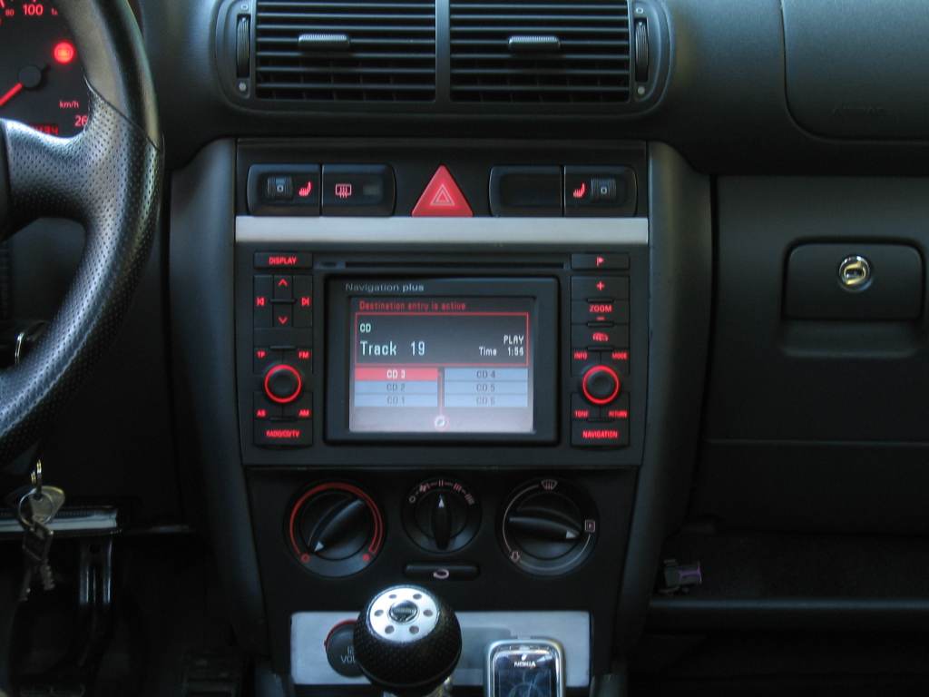

                          Tänään posti toi orkkis navin ja se olisi tarkoitus asentaa ihan lähiaikoina. Mikäli on kiinnostusta tätä asennusta kohtaan, niin nyt on viimeiset hetket aikaa ilmaista kiinnostus. Muuten asennan navin tähän konsoliin ja sen jälkeen tätä asennusta ei enää ole.. ;-)

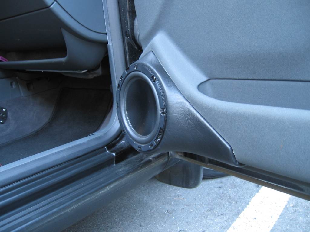

                                                Midbassojen asennuskuvat ovat kadonneet jonnekkin, mutta yritetään ilman. Ensimmäisenä hahmottelin paperista leikatuilla sapluunoilla asennuksen muotoa. Kun alkuperäistä muotokieltä noudatteleva muoto oli löytynyt, leikkasin ovipahviin nahalla verhoillun osan kokoisen reiän hienopiikkisellä sahalla. Sahauksen tein huolella samanlaiseksi molemmille puolille, sillä irti sahatut osat toimivat myös lasikuituisen osan reunoina.
                                                Irti sahattuihin osiin kiinnitin mdf:stä sorvatut elementtien asennusrenkaat. Tässä vaiheessa tuli tehtyä hieman ylimääräistä työtä, sillä elementit oli tarkoitus asentaa takapuolelta. Elementit ottivat kuitenkin oven runkopalkkiin kiinni, joten ne oli kiinnitettävä etupuolelta "pinta-asennuksena"
                                                Kun mdf-renkaat olivat asennettu oikeaan kulmaan, pingotin sukkahousut koko palikan yli ja laminoin hartsia ja kuitua vahvikkeeksi. Sitten leikkasin ylimääräiset muovit pois, ettei laminoituun palikkaan jäänyt onteloita ja sain vahvistettua rakenteen myös takapuolelta kuidulla. Muovia ei näin jäänyt kuin aivan reunoille kuidun sisään.
                                                Hionnan ja kevyen kittauksen jälkeen maalasin asennuspalikat kiiltävällä mustalla, jotta mahdolliset virheet tulisivat esiin. Lopullinen verhoilu mustalla tekonahkalla, jossa oli valmiiksi liimattuna ohut solumuovi nurjalle puolelle. Samalla tekonahkalla on myös ovien verhoillut osat verhoiltu.
                                                Sitten karhensin ovipahvin takapuolen karkealla hiomaparilla ja puhdistin pahvin asetonilla, jonka jälkeen laiminoin kuitua vahvikkeeksi. Samalla kuidutin asennuspalikat ovipahveihin.
                                                Viimeisenä liimasin bitumit ovipahveihin ja hankalimpiin kohtiin sivelin paksua alustamassaa. Asensin myös ylimääräistä äänieritemattoa ovipahvin ja ovipahviin kiinnittyvän soluvuovin väliin.
                                                Toivottavasti asennuskuvat löytyisivät jostakin...

                                                    Oletko asentanut RNS-D:n jälkikäteen?
                                                    Kuinka isosta projektista kyse, löytykö jostain valmis 2DIN runko kojelautaan, jolla saa tuon kiinni?
                                                    Kiinnostaisi päivittää oma A3 8L -02:n Concert II soitin -> RNS-E.
                                                      Minulla asennus on hand-made ja kojelaudan keskiosa on pintamuovien alta tehty kokonaan uusiksi. Ainakin faceliftiin on saatavana alkuperäisosana 2-din osa ja kufatecilta saa valmiin johtosarjan RNS-E:n asentamiseksi.
                                                        Jeps. Kiitti vinkistä, ilmeisesti mikä tahansa RNS-E versio taitaa käydä tuohon A3 8L:ään. Suurin kosmeettinen työ on varmaankin sen etulevyn sovitus tuohon kojelautaan.
