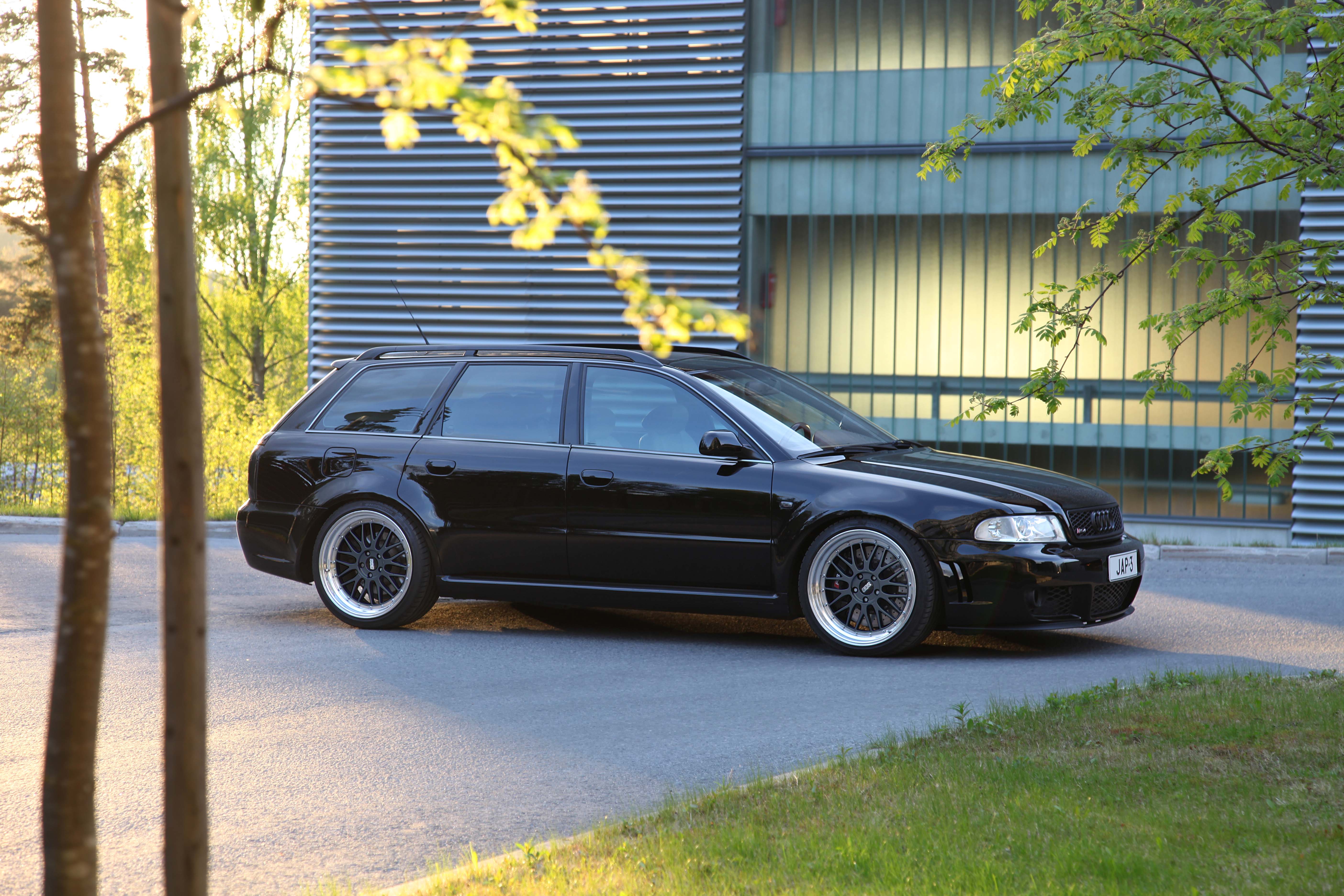

                        Ostin jokin aika sitten vanteet ja tämä Japen puuhastelu tuli mieleen. Piti sitten itsekin kokeilla samaa, tosin unohtui vaan se valokuvaaminen tuossa välissä..
                        Ennen:
                        Jälkeen:
                        Viilalla otin kehältä isoimmat kolhut tasaiseksi ja loput pienemmät naarmut hiomapaperilla. Sitten karhunkielellä koko lakkapinta mataksi ja eikun maalarille. Lopputulos kuvassa. Uusi väri on Volkkarin värikartasta ja osui melko lähelle tuota keskikupin harmaata.
                          Taas alkoi vanteet kyllästyttää. Tällä kertaa toinen aihio, vaikkakin sama valmistaja.
                          Ensinnä tilattiin kierros uusia kiiltäviä pultteja. Huomenna olis tarkoitus kiillottaa lippejä uuteen uskoon, kun vanteet on ensin purettu.
                          Sitten vaihdetaan väri ristikkoihin ja kasataan takas. Pieni mutta vaikuttava muutos, uskoisin.. nähtäväksi jää..

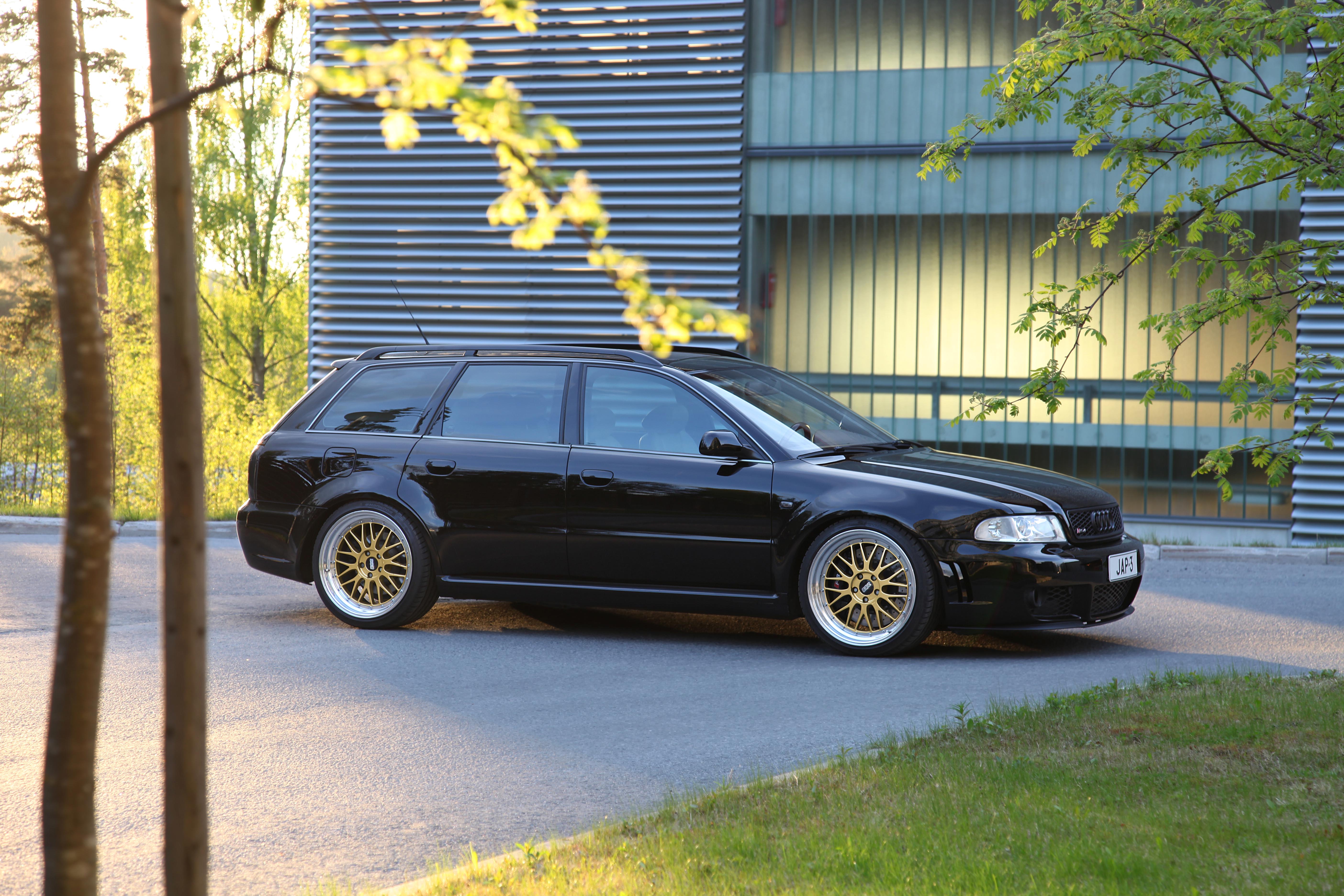

                              Jaahans! Kullitettu lookki tulossa?
                                Jape, ei mustaksi, pliis ;)
                                Kultainen keskiosa olis erittäin jees mustassa autossa.
                                  Ääni myös kultasille keskiosille! CH:t on jo mustat, ni toisia ei tarvi ;)

                                    Joo ei tule mustaa, vaikka sekin oli listalla.
                                    Vaihtoehdot oli musta, kulta ja RS harmaa.
                                    Päädyin lopulta tuohon harmaaseen kultaisin kasauspultein.
                                    Perusvannehopean väriset oli jotenkin liian bliisut mun valikoivaan makuun :)
                                    Ohessa fotoshoppi.
