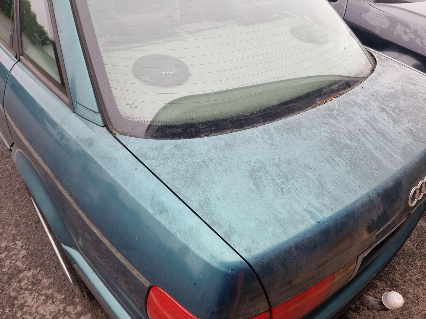

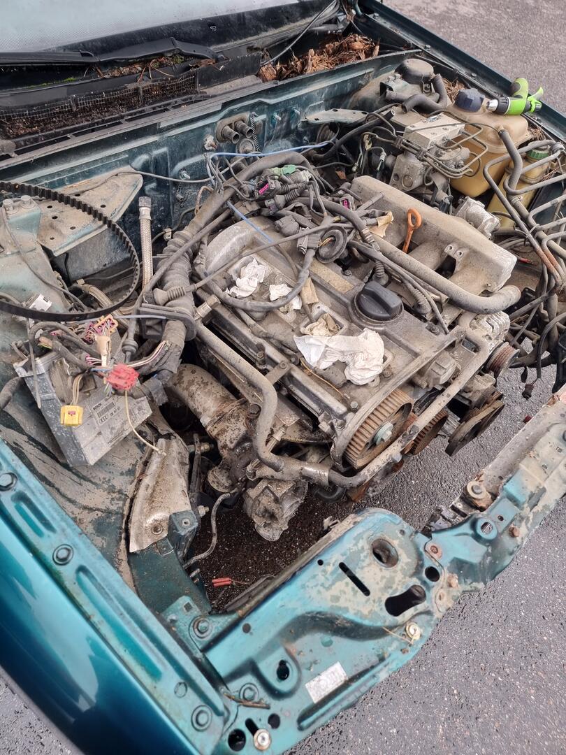

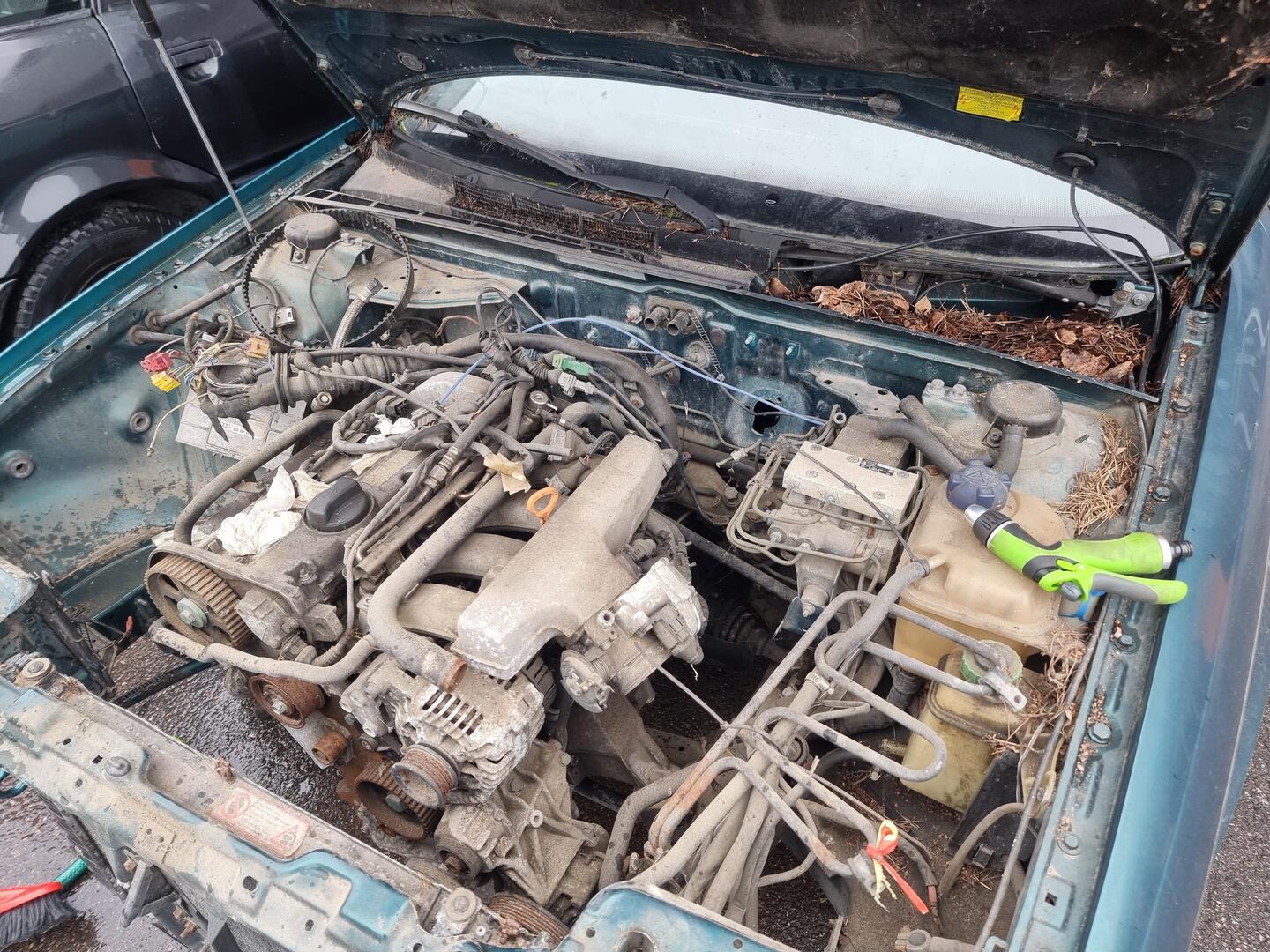

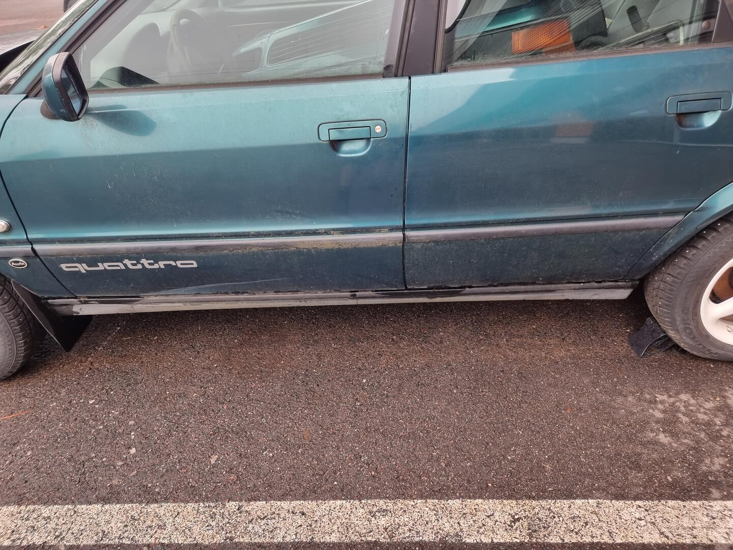

    Ei malttanut viikonloppuna pitää näppejään erossa tästä. Alkuun ihan vesipesu ja seisonnassa kertyneen orgaanisen aineen poisto, sekä yleinen tarkastelu.
    Kuvat napsittu ennne pesua, mutta pesun jälkeen jäi ottamatta. Ihan siisti siitä kuitenkin tuli. Tarvii kuitenkin pestä vielä kunnon aineilla pintyneestä noesta johtuen. Tästä pääseekin aasin sillalla auton historiaan.
    Edellinen omistaja ostanut about 07 ja jossain vaiheessa koneen alkaessa naputtamaan alettiin swappaamaan 1.8t mottia. 2014 tiloissa, joissa auto oli syttyi tulipalo, jossa mm. etupenkit paloi irrallaan ollessaan ja palomiehet työnsi auton ulos ko tilasta tai sen vierestä?. Siitä lähtien seisonut.

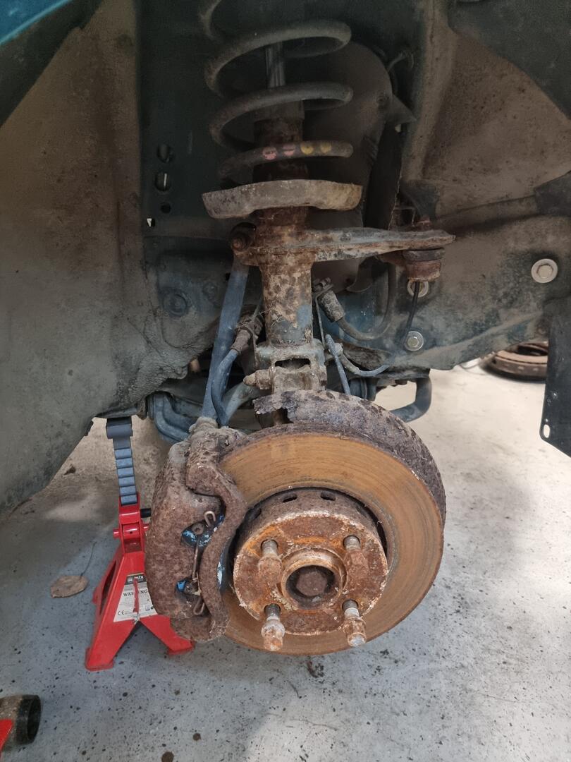

    Pesun jälkeen tein tutkimusta osapuutteista.

    Sisustaan tarvii vaihtaa ainakin lattiamatto ja eristeet vuotaneesta vedestä johtuen. Muuta vaihdeltavaa ratti ja kaiken puunaus.

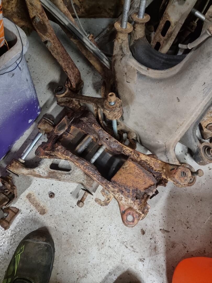

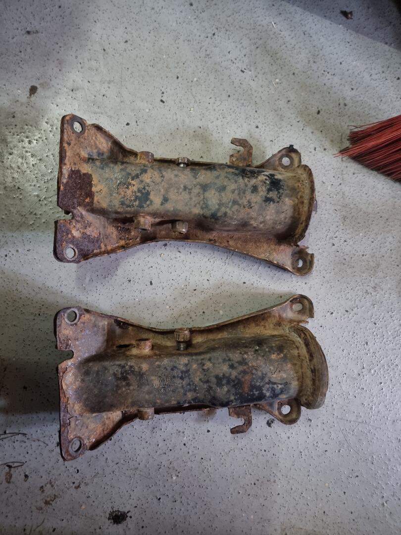

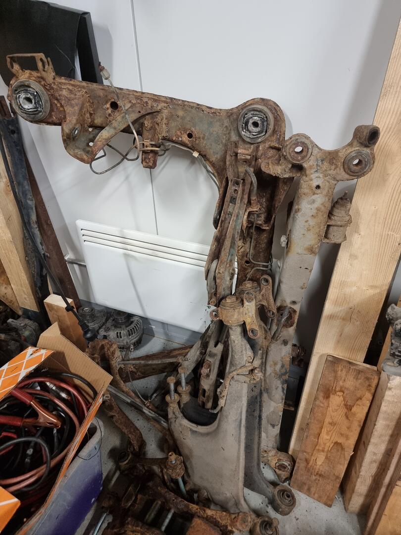

    Puutteita tuntui olevan jonkin verran, mutta ne saatiin aika pitkälti varaosiksi hankitusta purku audista. Lisäksi purettiin talteen ac-järjestelmä, toiset isolla laakerilla olevat tolpat, ohjausiskunvaimennuksella oleva hammastanko, koko sisusta ja kaikkea muuta tarpeellista.

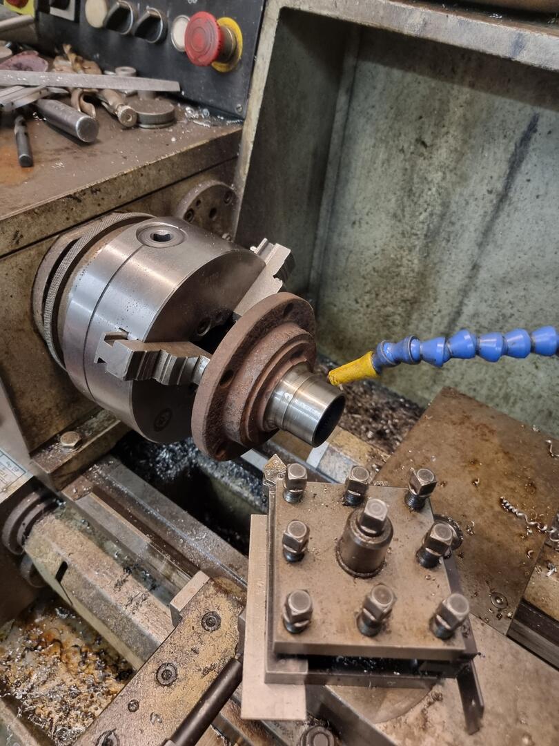

            - c4 a6q takanavat sorvailuun etupäätä varten

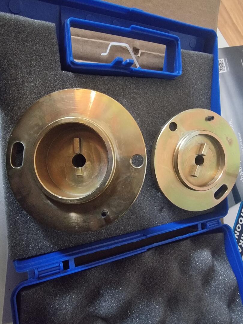

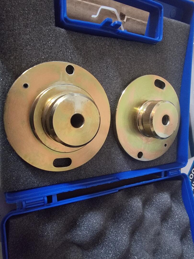

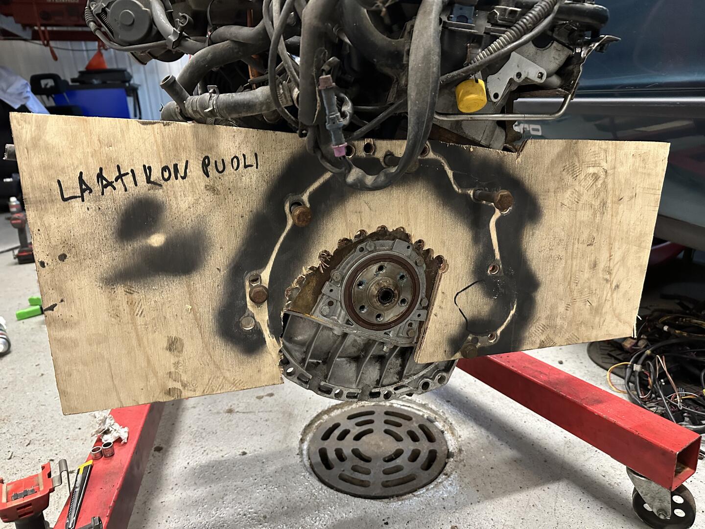

            Moottoreista olisi ajatuksena rakentaa aec:n lohkoon pohjautuva abz sytkäosia hyödyntävä sekoitus, joka muutetaan manuaaliksi. Syyt tähän ovat seuraavat: Aec:n jakaja ei mahdu ilman tulipellin muokkausta paikalleen ja abz lohkossa on öljynsuodin alue huonosti b4 koppaan soveltuva.
            Tästä voinee päätellä mihin suuntaan tekniikka menee. 1.8t swappikitti joutaa siis eteenpäin, raavin sen myynti palstalle jossain vaiheessa.

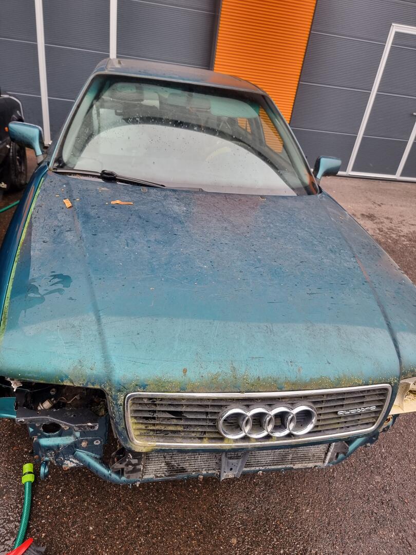

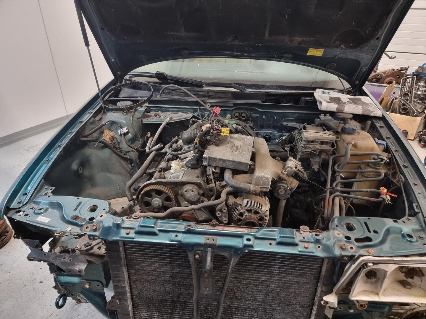

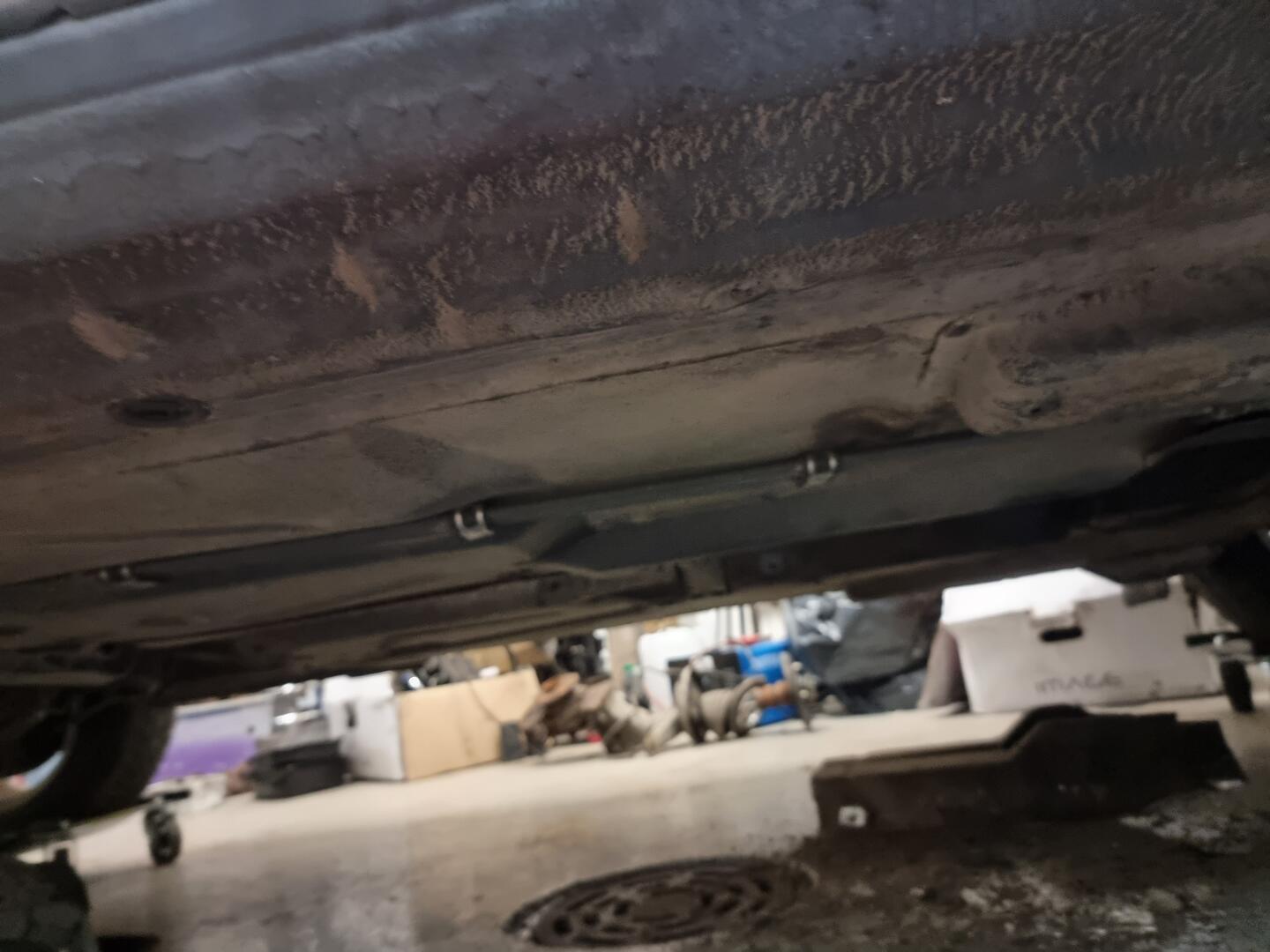

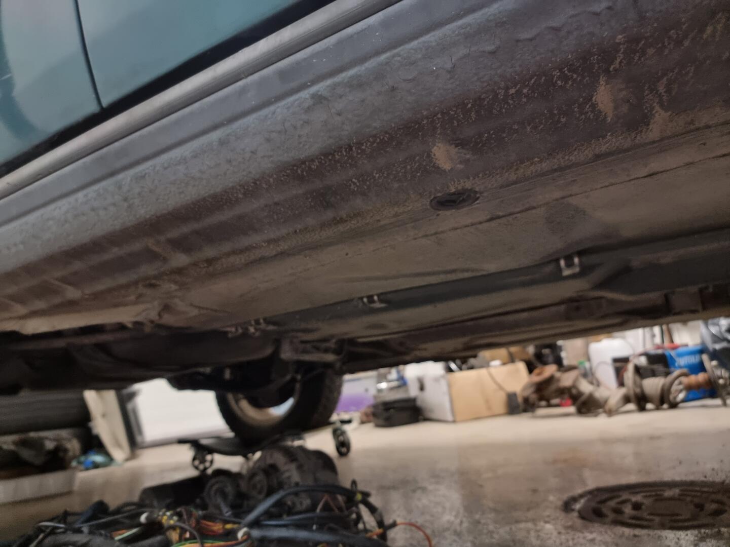

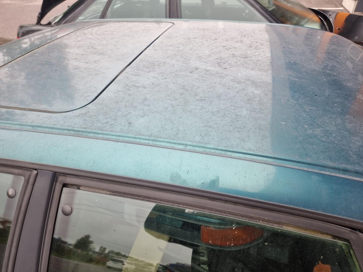

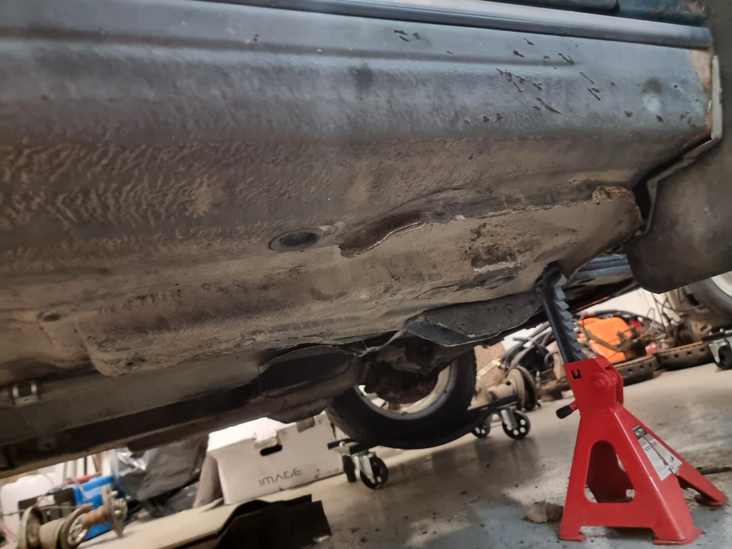

                      Haalattiin tämä tänään sisälle sulamaan, liekkö ollut kohta 11v ulkosalla.
                        Seuraavana listalla heivata vanha motti ja laatikko mäkeen. Vähän jo ihmettelin miten irtoaa ja samalla tuumailin, että olipas hyvä kun keräilin kesällä paremmat pellit talteen purku autosta. Pohja näyttää äkkiseltään kohtuu hyvältä.

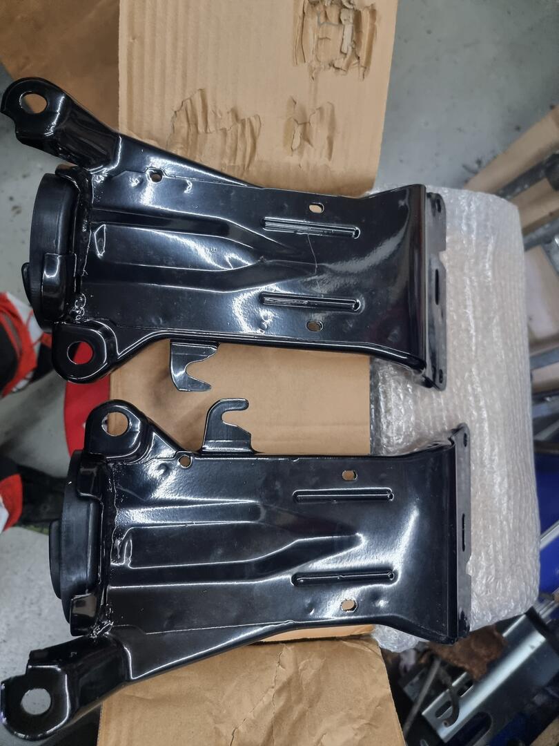

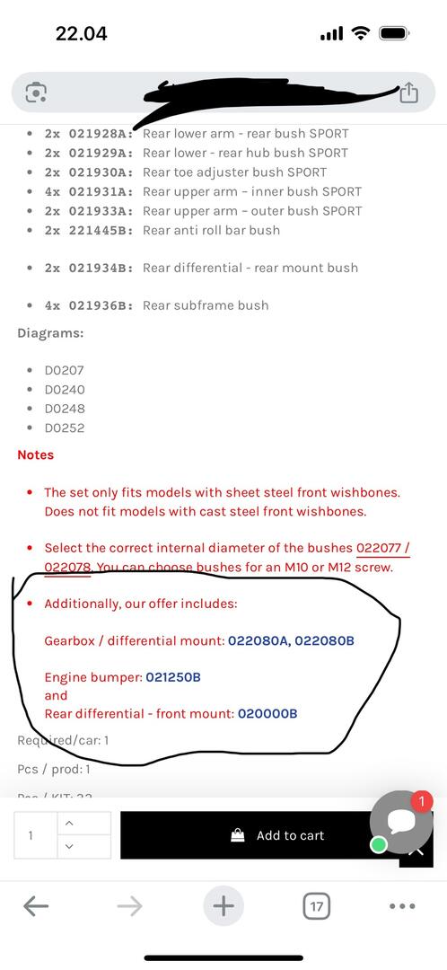

                            Pyysin tässä tarjouksen täydellisestä uretaanipuslasarjasta b4 quattroon itselle ja tutulle, sekä c4 puslaa, eli reilummankokoisesta paketista puhuttiin. B4 Paketin piti kuvausteksin mukaan lisäksi sisältää perän etutuki, laatikonkannnakkeet ja keulimistuen pusla. No, tarjoushan oli ihan ok ja piti sisällään kaiken.
                            Kyselin maksutietoja ja sitten ykskaks paketti ei sisältänytkään nuita lisäksi mukaan kuuluvia. Hintaahan se ei tietenkään muuttaisi. Ja kyllä, pyysin varmistuksen niiden mukaan kuulumisesta tarjousta pyytäessä. Lopulta tässä vielä kävi niin, että myyjä ilmoitti tänään, että laittoi kaupan kiinni eilen ja vielä eilen oli myymässä kovasti palikkaa meille??
                            Näin omalta kokemukselta, sanoisin että tuolla Oulussa ”strongflex” myyvältä liikkeeltä, jos on ostamassa jotain niin miettikää kahdesti.
                            Huom. Kuva on eri myyjältä, joten suttasin osoitteen, mutta sama kuvaus on kaikilla vastaavassa setissä.
