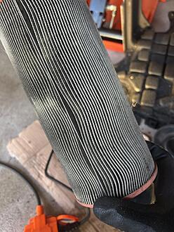

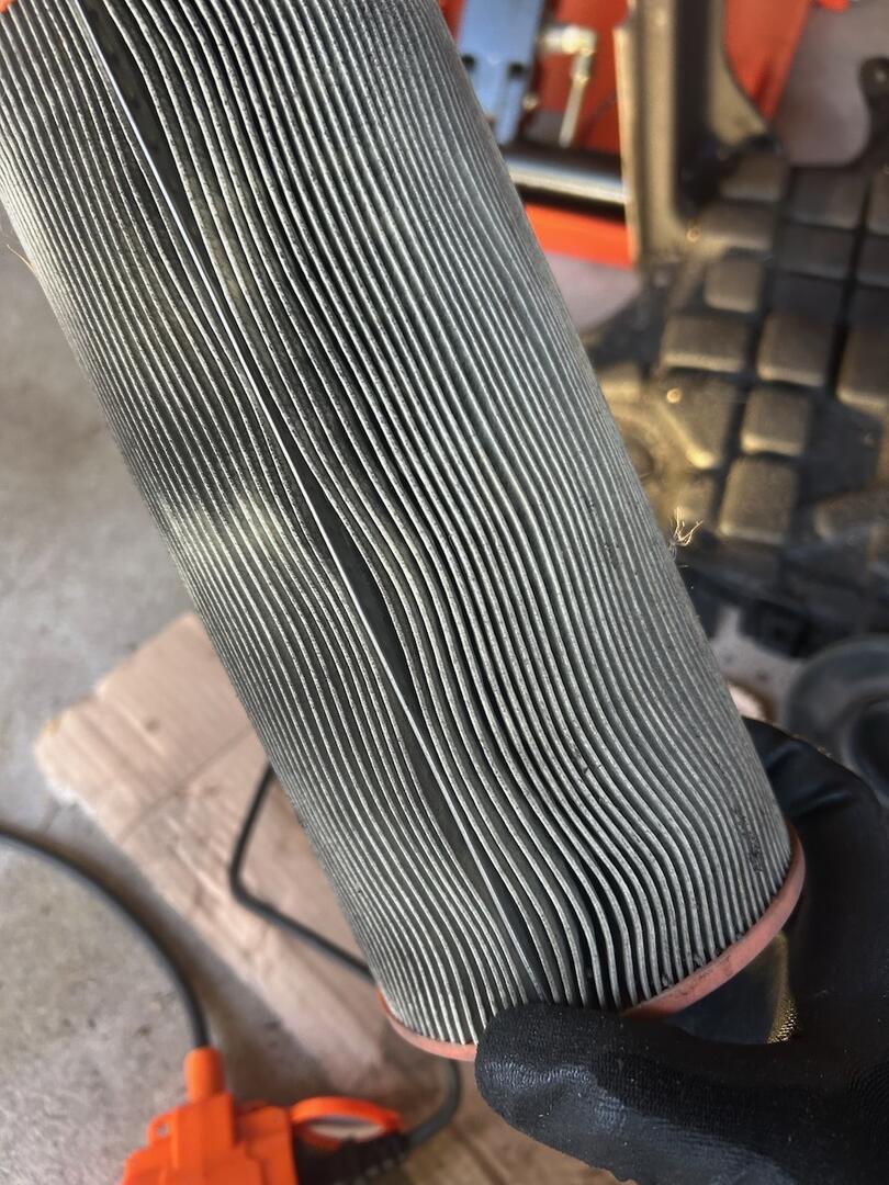

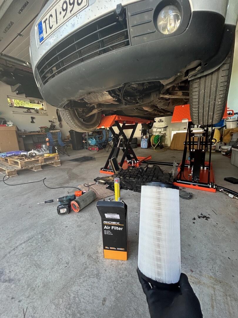

                              Autoon tehty 2. RVS käsittely. samalla vaihtelin öljyt ja ilmansuodattimen.

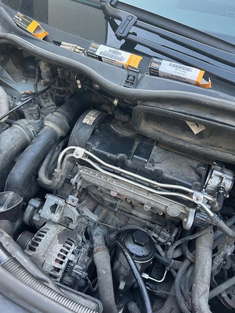

                              Tänään vaihdoin hehkutulpat. vielä on pa-suodin vaihtamatta, teen sen varmaan tuossa viikonloppuna - ei näytä olevan mikään mahdoton urakka.

                                Tuliko hehkutulpista vikakoodia? vai miksi menivät vaihtoon? Voi olla että vanhat kunnossa olevat merkkitulpat kestää paremmin kuin Ridex-merkkiset.
                                  Ootko nähnyt sellaista autossa kun huoltokirja ja huolto-ohjelma?
                                  Voi olla joo että kestää. saahan noita Boschilaisia näköjään vaikka Motonetistä.
