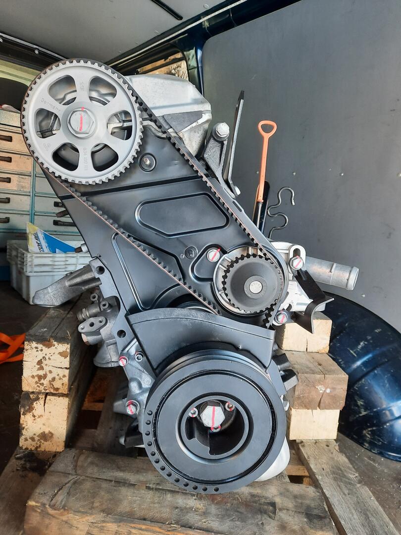

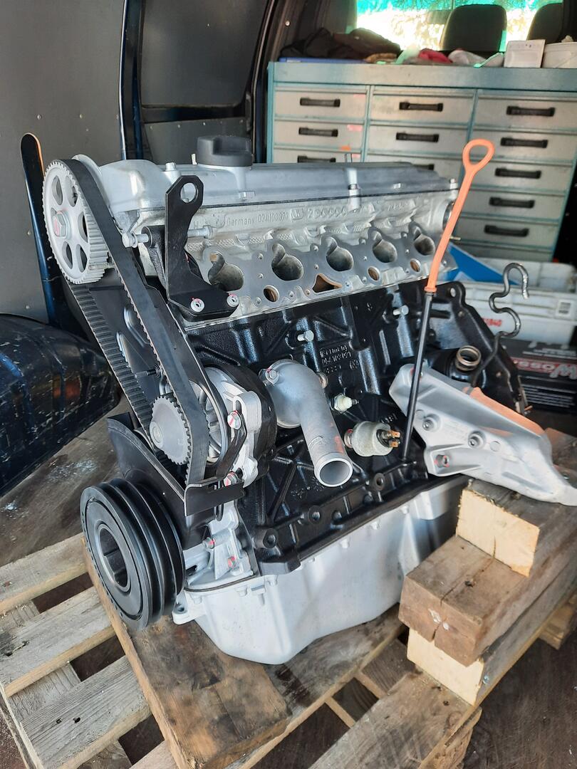

    Onpas mukava kun tällaisen aiheen voi tänne kirjotella. No, s2 on ollut haaveena noin kymmenen vuotta ja puolikas vuosikymmen päälle. Saatavillahan näitä silloin oli, mutta budjetti ei kohdannut. Viime syyskuussa tämä haave muuttui todeksi ja Etelä-Suomessa oli yksilö, joka tuli kiekkotermein lapaan. Tosiaan, tarkoituksena on tehdä pyhäpäivien fiilistely pirssi ajeluun pienen kylän torille kahville(kaljalle). Projekti lähti isoin elkein alkuun ja lokakuun alussa oli moottori irti ja suuntana lahtelainen konepaja.

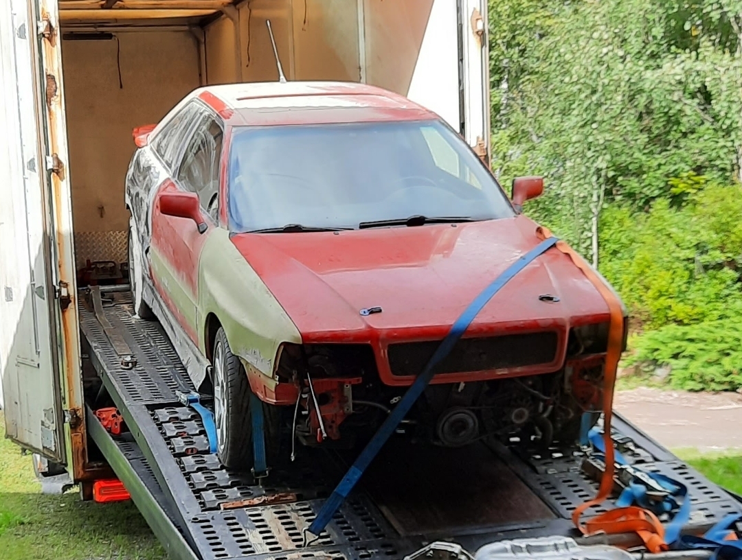

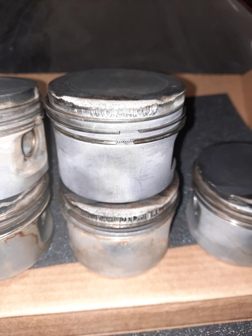

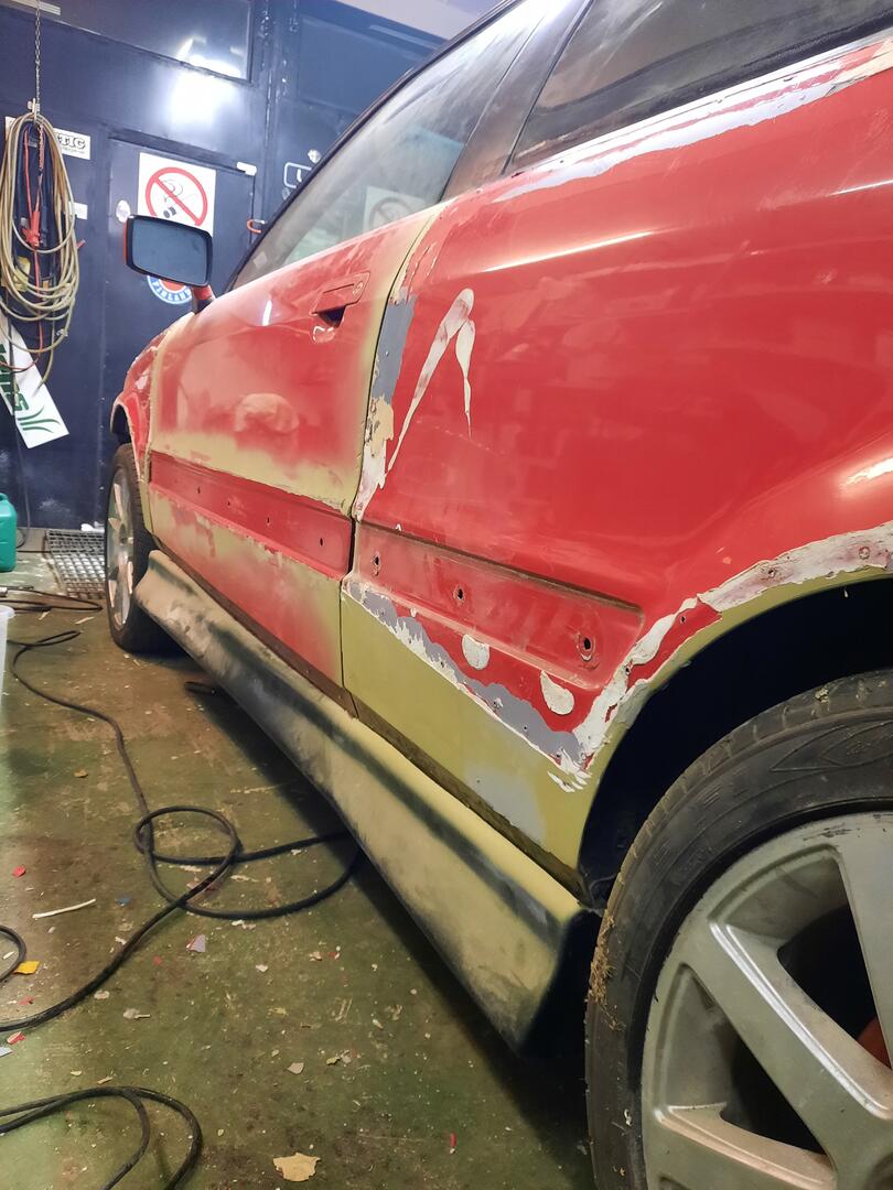

    Moottorin toimituksen jälkeen alkoi korihommat, edellisellä omistajalla oli eri näkemys auton lopputuloksesta, joten ensimmäinen homma oli lasikuitukaarien ja helmojen poisto. Tämän jälkeen työt kutsui ja pari kuukautta tallissa ei tapahtunut mitään.
    Tätä kirjoittaessani, moottori on tallin nurkassa odottelemassa autoa maalauksesta.
    Homma jatkuu pisteosien hankintana ja mielikuvaharjoitteina tulevaan kasaukseen.

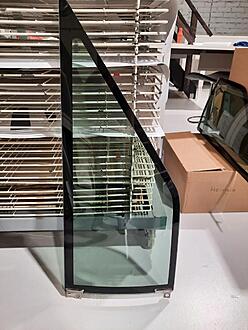

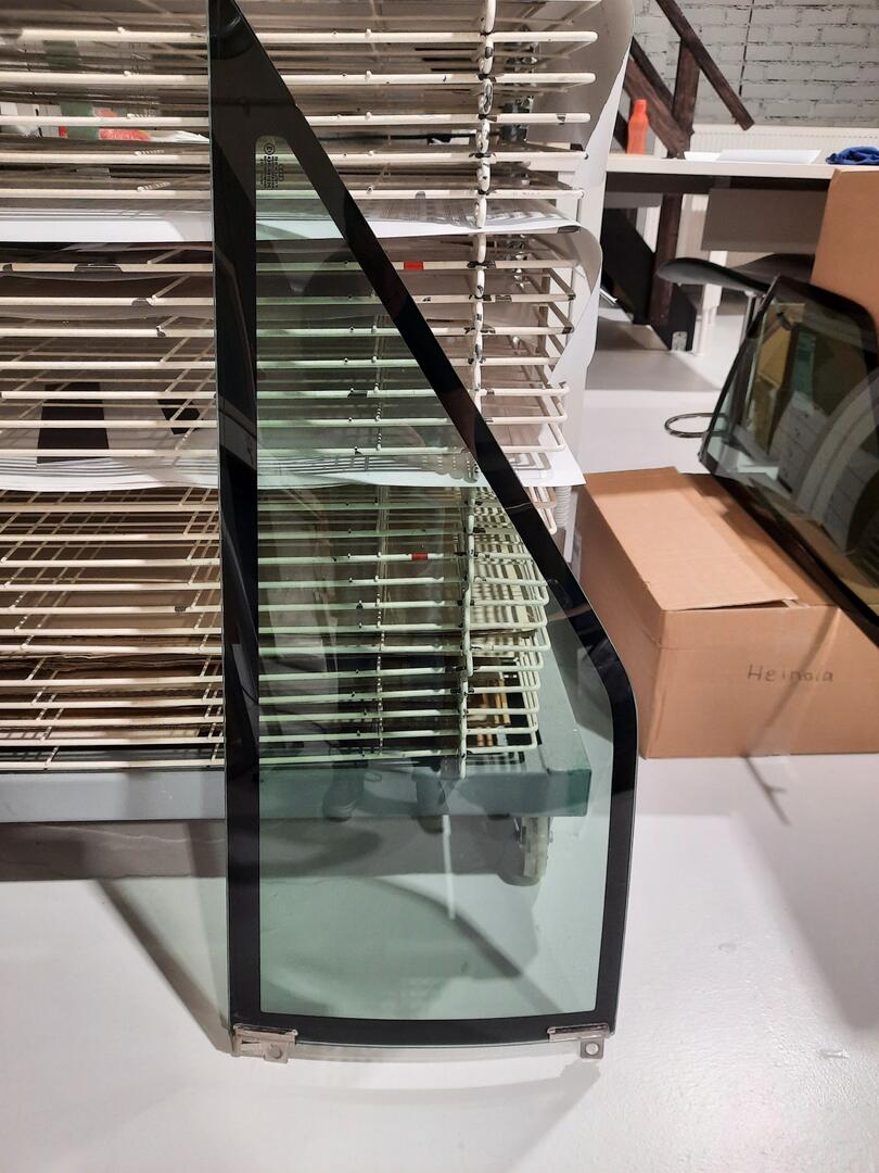

                Takalasit saivat 50% tummennuskalvon, olisi voinut olla hieman tummempikin, mutta totuus tulee ilmi kun saa lasit autoon kiinni.

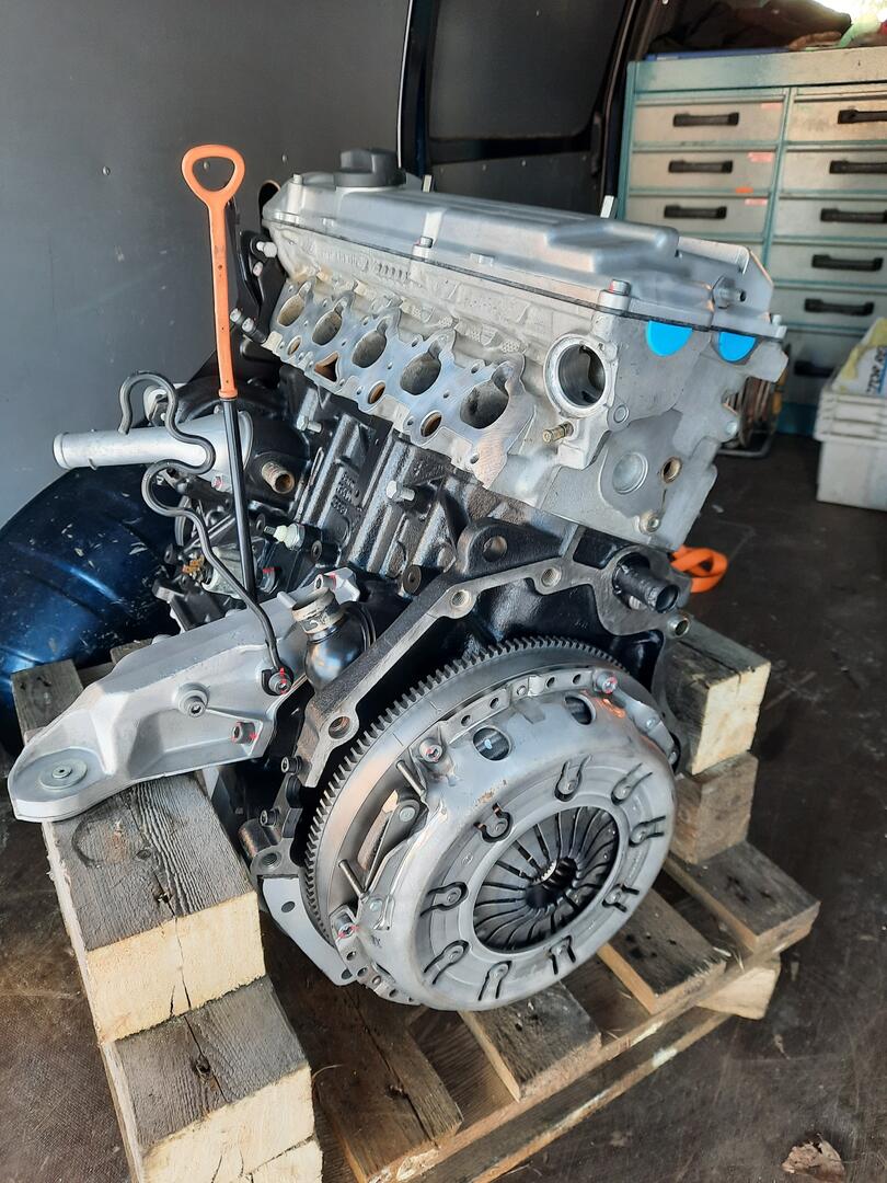

                Tulipas torsenia vaihtaessa samalla mietittyä laatikon ja koneen asentamista, onko suuruuden hulluutta laittaa laatikko moottorin persiiseen kiinni ja laittaa yhdellä nostolla koko paketti autoon?
                  Ihan yleinen asennustapa se, autosta riippuen voi olla helpompi kun koneen pudottaminen paikalleen ja sitten laatikon veivaaminen hollilleen
                  Itse vaihdoin 50% kalvot 20% kalvoihin Passatissa muutaman viikon jälkeen kun totesin että aurinkoisella kelillä ei paljon auttanut ja kun tumman auton sisusta tuppaa lämpiämään nopeasti niin tummemmalla kalvolla saa sitä *vähän* hidastettua. Toisaalta kun on tummansininen auto niin tummempi kalvo sopii paremmin ulkonäköönkin, taidan tilata kokeeksi vielä 10% kalvoa ja katsoo miten se sopii.
                  Ässään täytyy laittaa vähintään tuo 10% tai 5% kun on musta auto mustalla kokonahkasisustalla, viime kesä ilman ilmastointia oli aika huhhuh. Eteen 50% tai 35% kalvot ja ajattelin yrittää ekaa kertaa tuulilasin "tummennusta" kirkkaalla Uv kalvolla jos jostain löytäisi hyvän hinnan parin metrin pätkälle. On vaan sen verran hintavaa tavaraa ettei viitsi tilata kymmenen metrin rullaa
                    Tuo kalvotus aiheutti itselleni päänvaivaa, omassa berttaseiskassa on 5% kalvot ja näyttää hassulta suoraan sivusta kun on niin iso ero lasien välillä. Sedanissa siis. Ässään päätin lähteä kokeilemaan hillitympää, mutta 50% kalvon jälkeen olin hieman pettynyt että oli noinkin pieni ero. Toki todellisuuden näkee kun lasit on autossa kiinni. Iso ero on sisälämpötilaan jo kangaspenkeillä, saati sitten nahkasisustalla

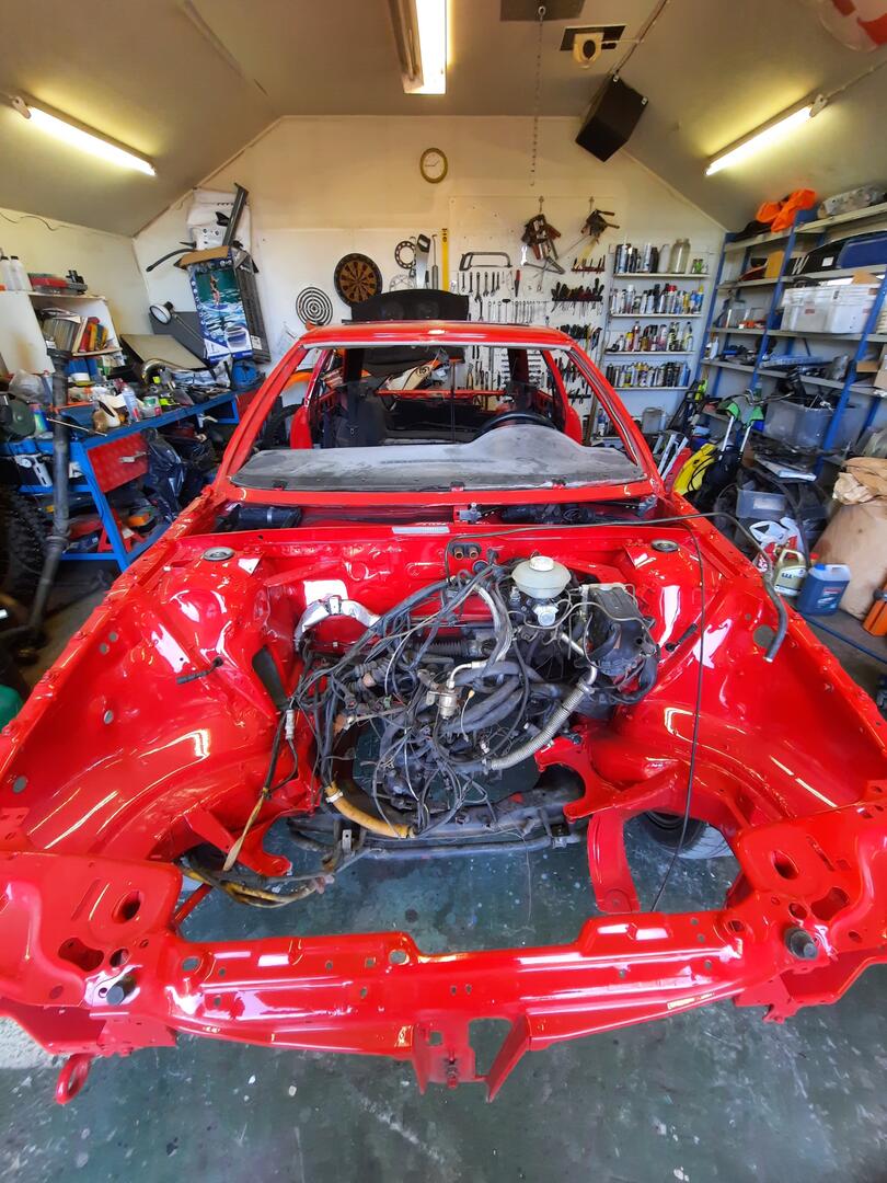

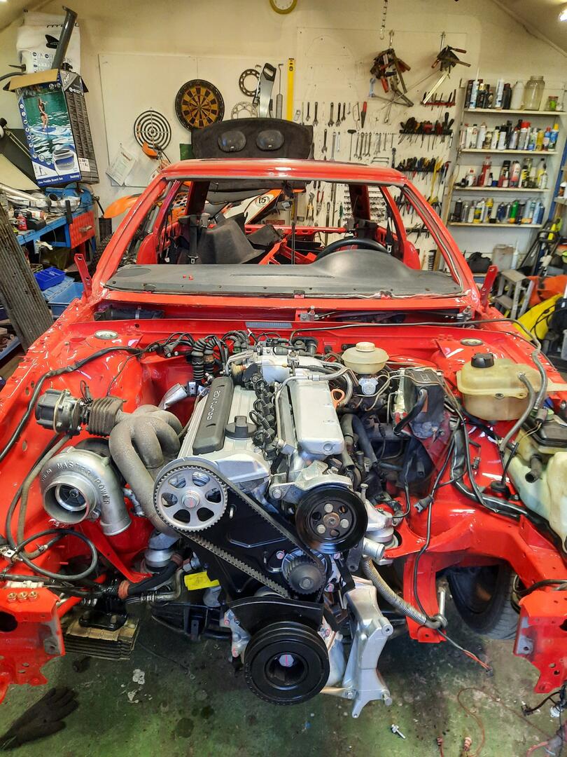

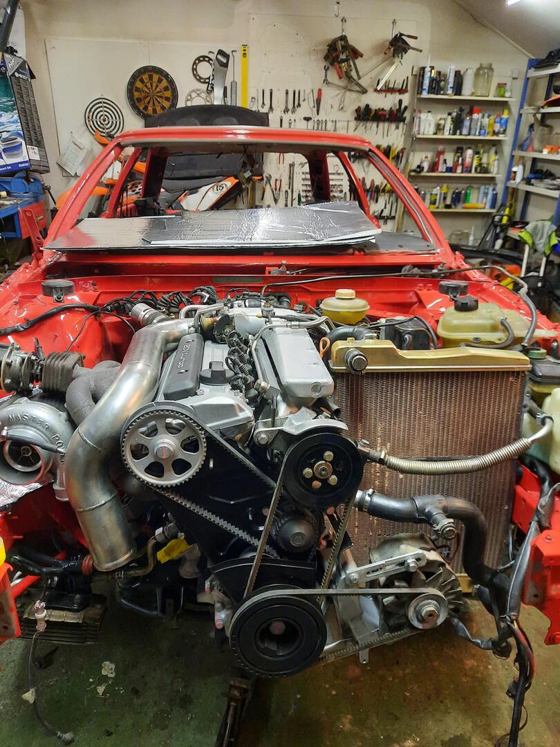

                      Projekti etenee, keskiviikkona sain auton maalarilta ja siitä asti on ollut innokas kasaus käynnissä. Moottori paikoillaan höysteineen, eilen sain loput osat puhalluksesta, eli syylärin ja välijäähyn. Muuten homma onnistunut hienosti, mutta sainpas eilen rikottua takasivulasin kun siirsin laseja toiseen paikkaan.. No onneksi oli kalvo, ettei lasia lentänyt ihan joka paikkaan.
                      Alipaineletkut huolettaa, onkohan näistä olemassa joku selkeä kartta miten letkut pitäisi tulla? Edit. Itse itselle vastaten, helpohkosti nuo löytyi kun osasi etsiä, välillä se nuppi on hattuteline..

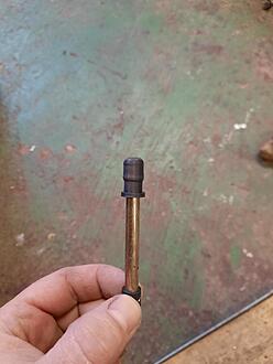

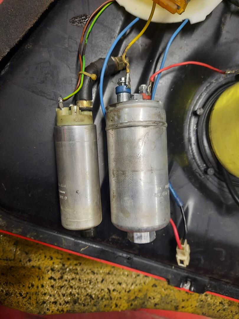

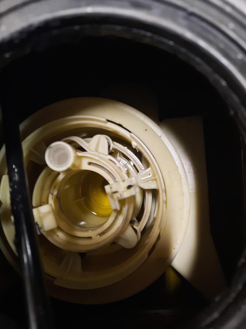

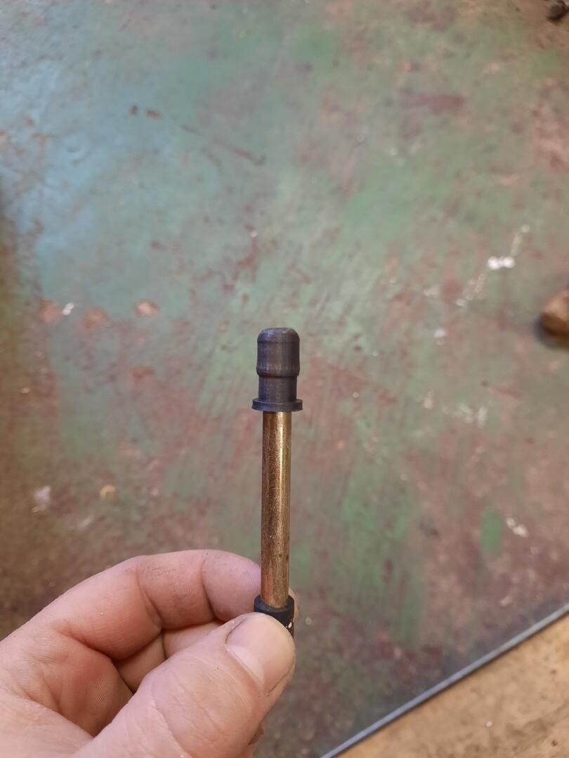

                                Voihan bensapumppu, olisi pitänyt tähänkin asiaan herätä aikaisemmin, mutta noviisina en edes osannut ajatella tällaista asiaa. Autossa on orkkispumppu ja minulla on boschin 044 joka oli tarkoitus laittaa, mutta mutta... eihän se nyt ollutkaan ihan vaan laittamalla.. Onko tähän jotain purkkapatenttia vai onko ainoa vaihtoehto tilata pumpulla toinen kannake? Eihän siinä muuta, mutta oli tarkoitus viedä auto torstaina penkkiin ja eihän se onnistu ilman bensapumppua.. tai yksi vaihtoehto on jos jollain olisi joutilaana tai voisin jopa vuokrata pumpun kehdon!
                                  #17
                                  Ei muutaku veistelemään telinettä. Mä sovittelin tommosen joskus A4 B5 telineeseen. Muistaakseni se alkuperäisen pumpun sisempi osa lähti pois kokonaan (tästä on nyt jo tosiaan hieman aikaa että en ihan varmaksi muista). Sinne se kuitenkin lopulta istahti. Ensin näytti siltä, että eihän se mee sinne mitenkään...
                                    Okei, luin yöllä tarinaa siitä ja porukka on laittanut toisenlaisen kannakkeen ja sihdin, mutta tämä auttaa paljon jos sen saa vakiokannakkeeseen veistelemällä.
                                      Itse laitoin walbron e85 pumpun meni suht näppärästi vanhaan kennoon toki vaati aukaisemisen alaosasta ja sitten uudelleen muovihitsaamalla kiinni
                                        Onko syy miksei käytetä alkuperäistä pumppua?
                                          Tuo walbron pumppu olisi ollut loistava vaihtoehto, ostin ryhmäläiseltä kuuluisan 044 pumpun, ja sain soviteltua eilen vanhaan kannakkeeseen, toki pilallehan se kannake meni, mutta sain auton käyntiin.
                                          Syy alkuperäisen pumpun käyttämättömyyteen on viritykset, vanhoissa männissä oli jälkiä laihalla käymisestä, näin ainakin itse pähkäilin. Alkuperäisen pumpun tuotto ei riitä, enkä saanut sitä pumppua heräämään kun sillä yritin.

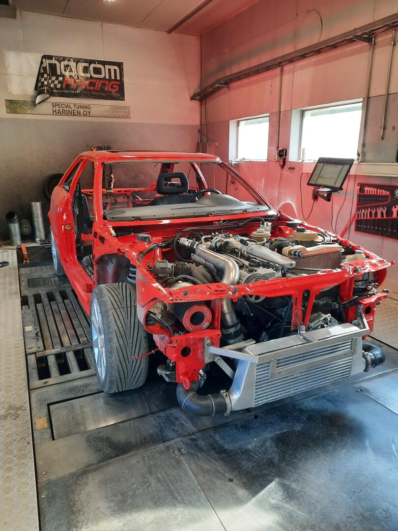

                                                Vettä on virrannut, mutta edistystäkin on tullut. Viikon verran takaperin pääsin jo auton kanssa penkkiin, tosin aika raakileena. No eipäs se haitannut, penkistä puserrettiin lukemat 390hp/485Nm. Onnistunut reissu kun laitteet kesti ja tuli samalla koeponnistettua, että pysyy nesteet sisällä. Ei tosin ihan täysin pysynyt, nokka-akselin stefa vuotaa hieman öljyä pihalle. Pienellä selvittiin kuitenkin.
                                                Click image for larger version  Name:	20240523_082249.jpg Views:	0 Size:	149,3 Kt ID:	1971284

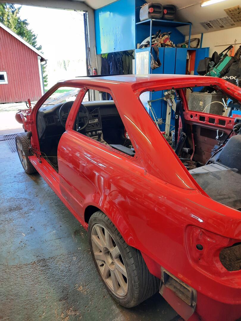

                                                Säädön jälkeen listalla olisi auton kasaaminen, tuulilasi on paikallaan, ovet asennettu, lokarit odottelee vielä irrallaan. Maalarilla vielä puskurit, ovenkahvat, kattoluukku, tuulilasin listat, konepelti ja takaluukku. Polttelee jo kummasti päästä ajelemaan!
                                                Päivityksiä olisi luvassa joka tapauksessa, boksi on niin vanha, että leimalle pitäisi vaihdella läppärillä kartta (vaatii windows xp:n) joka ei itseäni miellytä ollenkaan, eli boksi vaihtunee. Samalla laajakaista lambda ja tfsi puolat. Wastegaten jousi aiheuttaa päänvaivaa, toiveissa oli 0,9bar jousi. Kun availin sen niin, joku oli vaihtanut isomman jousen, ja orkkis jousen lautanen pyöri irrallaan venttiilin sisällä.. Onneksi ei ollut hajottanut mitään. Näihin pohdintoihin varmastikin löytyy foorumilta tarinaa.
                                                Ja niin, polttoainepumpun asennuksessa pilasin orkkis sihdin, penkissä käytiin pelkästään pumpun omalla suodattimella. Löysin sihdin, joka käy suoraan pumppuun kiinni. Pääsee tämän operaation jälkeen kasailemaan takakontin verhoiluja paikalleen
