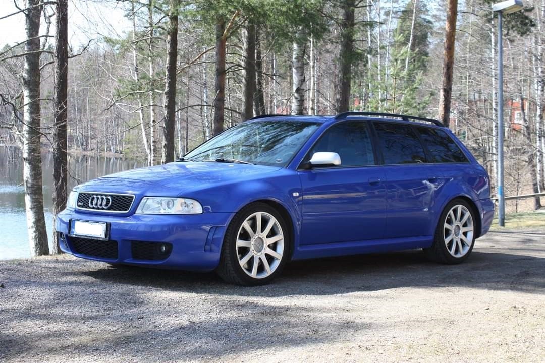

    Lyhyesti:

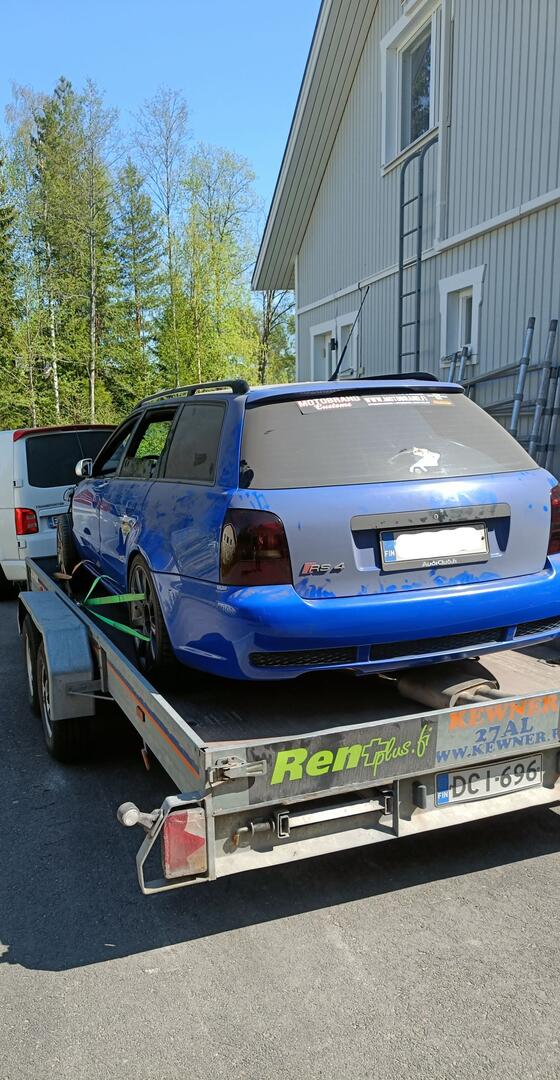

    - Nogaro Blue
    - Leima loppunut 2015
    - Mittarissa noin 260 tkm
    - Neljäs omistaja, kolmas suomessa
    Silloin joskus vielä kokonaisena
    Ostopäivä
    Ujutettu pelipaikoille

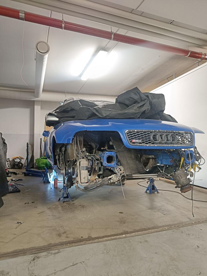

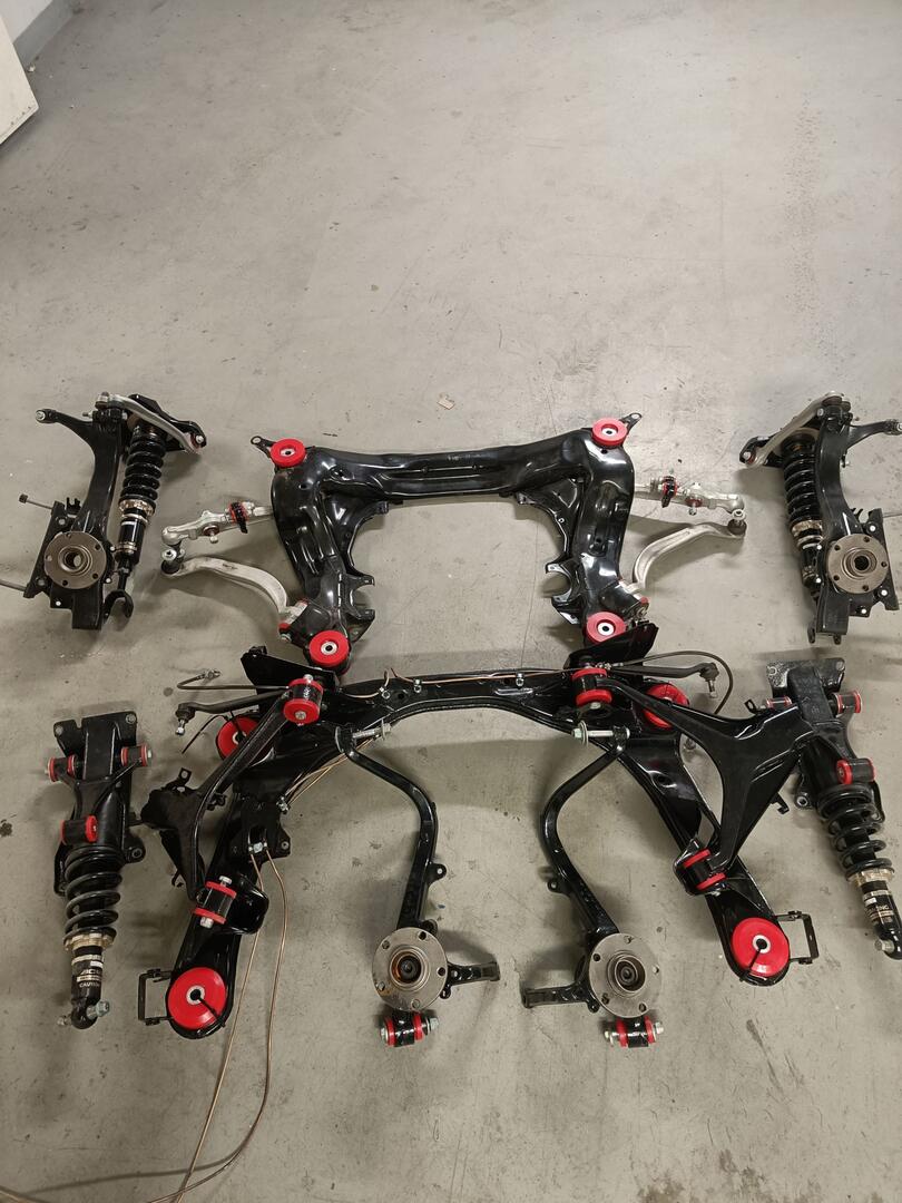

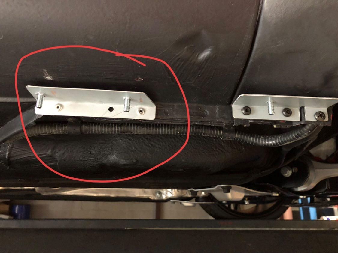

    Aiemman omistajan topicissa onkin paljon tarinaa, mitä keretty tekemään, apurungot, nilkat jarrut puhallettu pulveroitu yms yms.
    Aloitettiin riisumalla kaikki alustasta pois ja pesemällä 15 vuoden roskat pois.

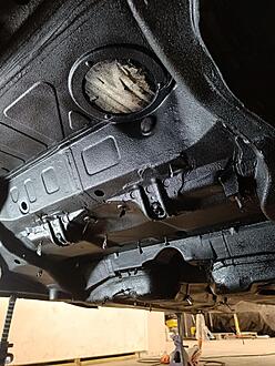

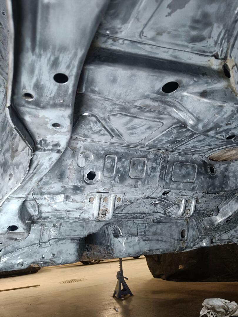

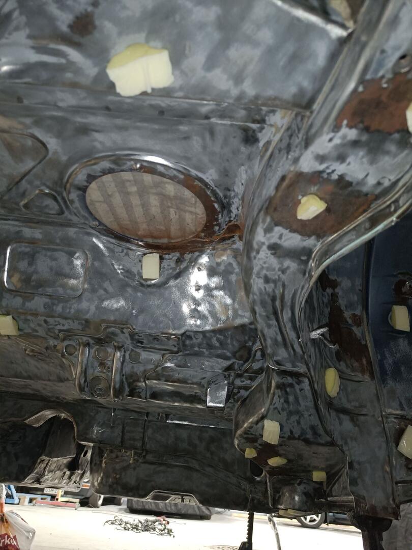

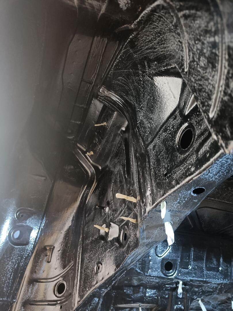

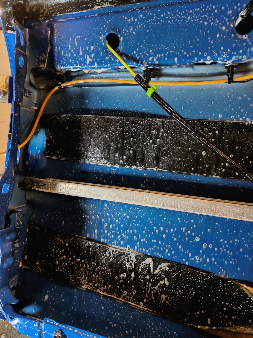

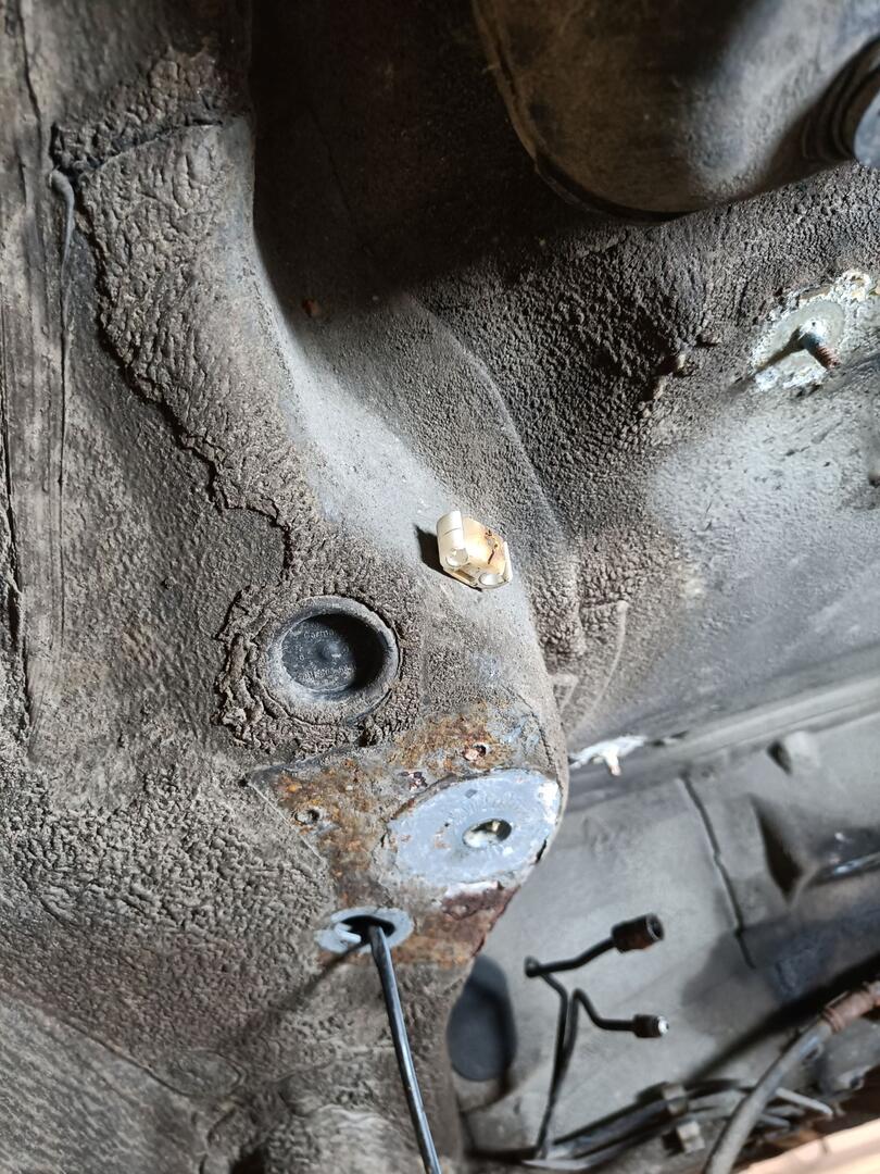

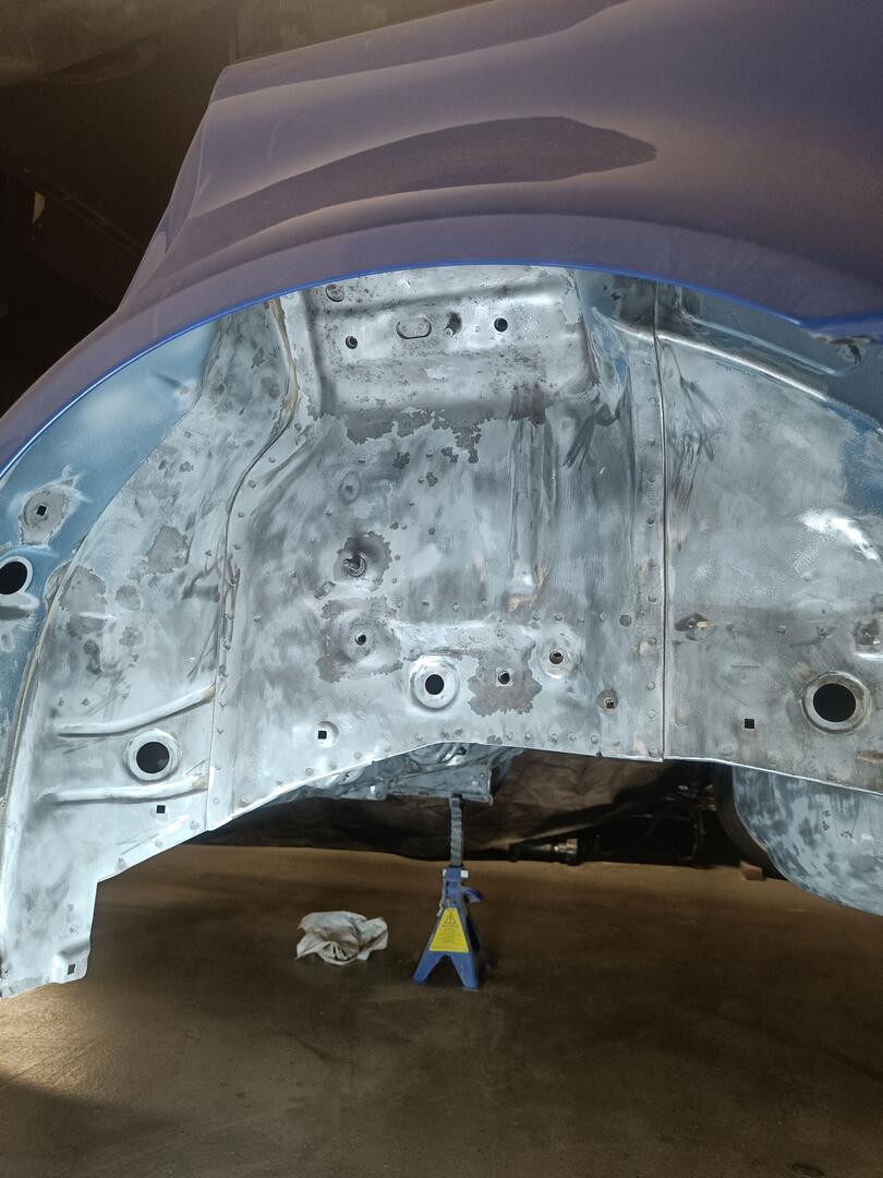

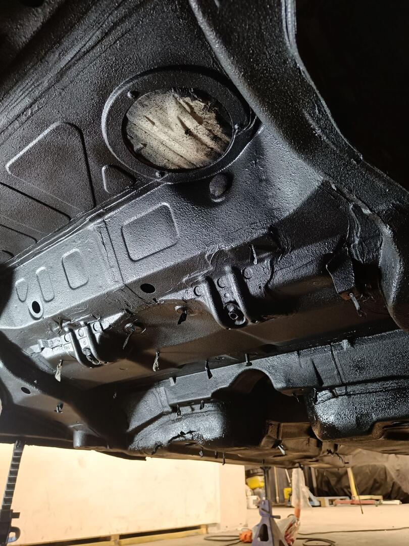

    Ja koska pohjan läpikäyminen on nykyään trendikästä, tehtiin se myös tähän.
    Pohjasta raapustettiin aivan kaikki töhnä pois, hiekkapuhallettiin ja uudet pinnat Tikkurila GPL teollisuusepoksi-sarjan tuotteilla. Epoksia meni 4 kerrosta välihiontojen kera.
ID:	1964241 Click image for larger version
ID:	1964242 Click image for larger version
ID:	1964243 Click image for larger version
    Lopulliset pinnat tuli Finikorin tuotteilla.

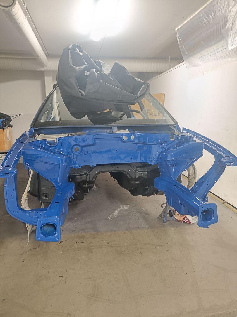

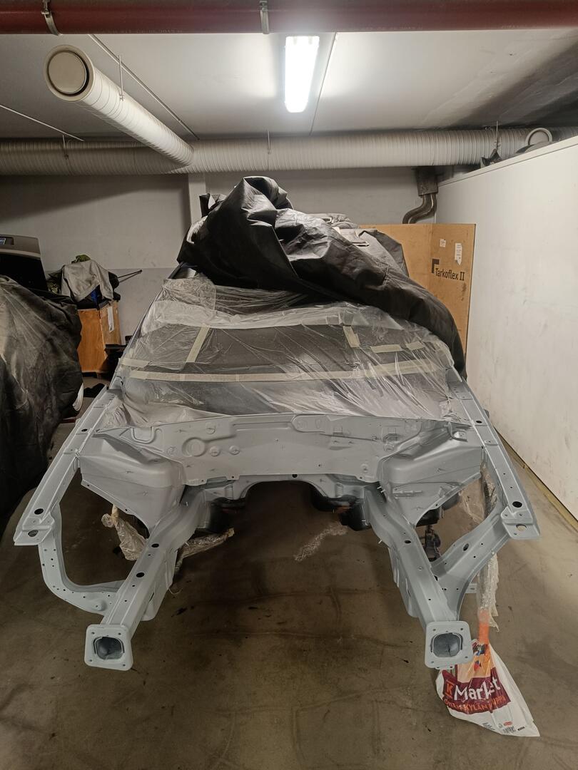

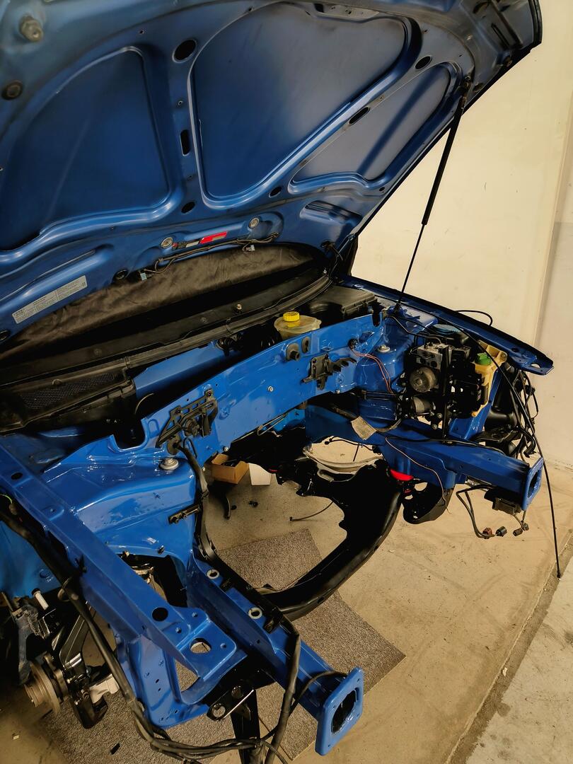

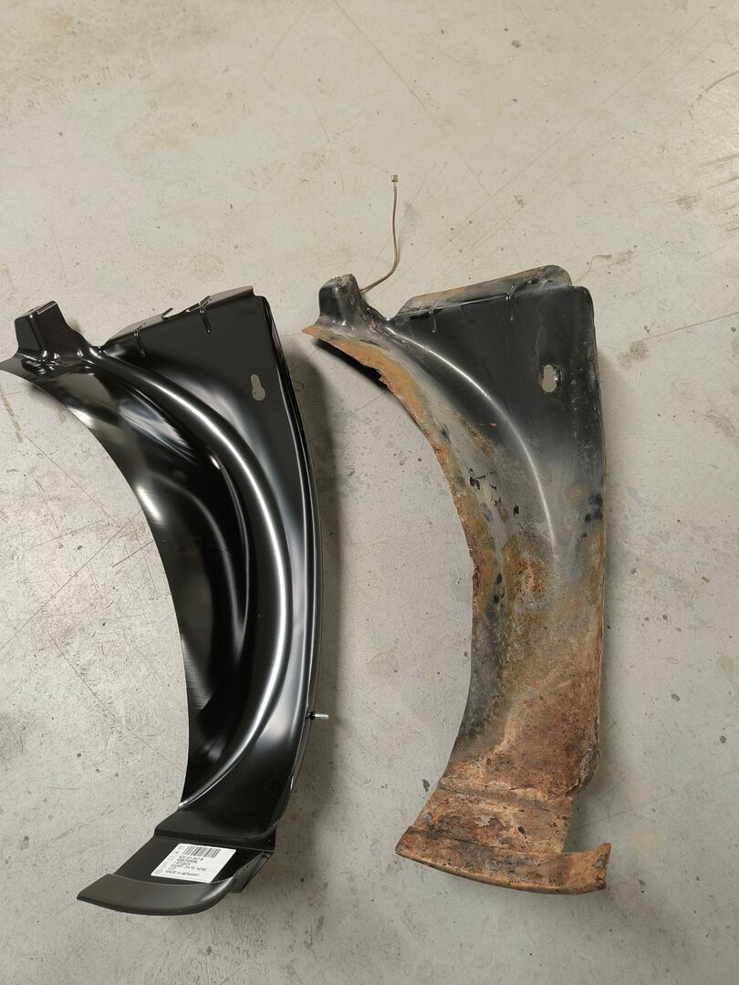

    Autoonhan oli aiemmin yritetty tehdä valomodia eri mallisarjan valoilla ja keulan rautaa sekä muovikehikkoa oli leikelty. Tukirauta hitsattiin takaisin omalle paikallensa, poistettiin ruostepisteet ja suihkastiin uudet pinnat.
    Epoksia
    Väriä ja lakkaa
      On sullakin tuon pohjan kanssa ollut tekemistä. Hapotitko ruosteita?
      Mitä tuo Finikorin musta mömmö on?
        Minkälaisella menetelmällä tuo pohja rapsuteltiin puhtaaksi massoista?
          Finikorin suojapanssari, vastaava kuin raptori. Tuntuu, että jää napsun pehmeämmäksi kuin raptor, äänieristyksen puolesta näin varmasti parempi.
          Aika hyvin sai puhallettua kaikki kriittiset paikat ruostejämistä pois, happoa meni ainakin tankin pannan kiinnitysrautaan, mikä todella ahtaassa välissä.
          Massat lähti säädettävällä rälläkällä ja teräsharjapäällä. Kierroksia noin 4k, jotta massa ei lähde sulamaan.
          Ahtaat välit vinku + erilaisia päitä.
          Tunteja... Meni.

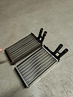

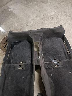

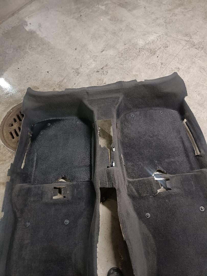

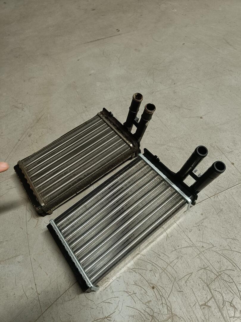

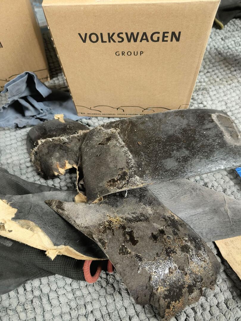

            Sisustan ollessa vielä irti, tuli vaihdettua ennakoivasti sisäkenno. Kyllähän tuossa jumppaamista riittää, kun tekee kasassa olevaan autoon varta vasten.
            Sisämaton nurkasta löytyi hiukan kosteutta, joten se piti vielä kylvettää mäntysuopa-pesussa päältä ja alta. Nyt saakin tuulettua pariviikkoa ihan rauhassa.
            Samalla tuli visiota sisämaton värjäyksestä tummanharmaa --> synkkä musta.
            Löytyisikö harrastajilta kokemuksia värjäysoperaatiosta? Miten / millä hyvä ja kestävä lopputulos.
              Täysin mustasta näkyy lika helpommin. Mutta minuakin kiinnostaa tietää millä noita sisustan osia olisi hyvä värjätä :)
                Mattamustalla spraylla samaan aikaan eri suuntiin harjaten saa värin vaihdettua mutta ei niin hyvää lopputulosta että uudestaan tekisin. Meinaa maton karva kovettua ja tympeä pitää puhtaana. Ei siis varsinaisesti ratkaisu ongelmaan vaan yksi kokemus parempia odotellessa.
                  Samaa olen puntaroinut. Näkyy löytyvän ihan aiheeseen liittyvää maaliakin: https://www.youtube.com/watch?v=EVN0DAicJ4s
                  Hobbyhall myy vajaan 10€ hintaan, mutta käytännön kokemuksia en löytänyt äkkiseltään mistään. Täytyy kokeilla kun muut hommat saa alta pois, eli varmaan parin vuoden päästä :D
                    Tuo heikin linkkaama maali voisi olla kokeilun arvoinen, jättääkö millaisen pinnan. Aika kevyesti vetelee tuossa pensselillä. Pohjamaton karva on pitempi/huokoisempi niin saa ainakin tavallista sprayta läärätä reilusti enemmän mitä tuossa videossa jotta peittää kunnolla ja sen takia se karva varmaan sitten kovettuu.
                      Luulisin, että purkkimaaleilla pinta jää hieman kovaksi tai karva "klimppiseksi".
                      Yksi tapa olisi tekstiiliväri + kuution noppa ja 24h aikaa, mutta tätä ei pääse toteuttamaan.
                        Tällänen tuli vastaan, ei huonolta näytä.......
                        https://youtu.be/erxVAC6wpkM?si=kEcMemsbFFbYZC8U
                          Jäi nyt tuo värjäys toteuttamatta, mutta eipä mitään. Kelpaa oikein hyvin tuommoisenaan myös.

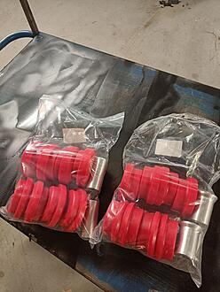

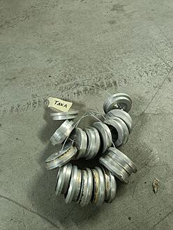

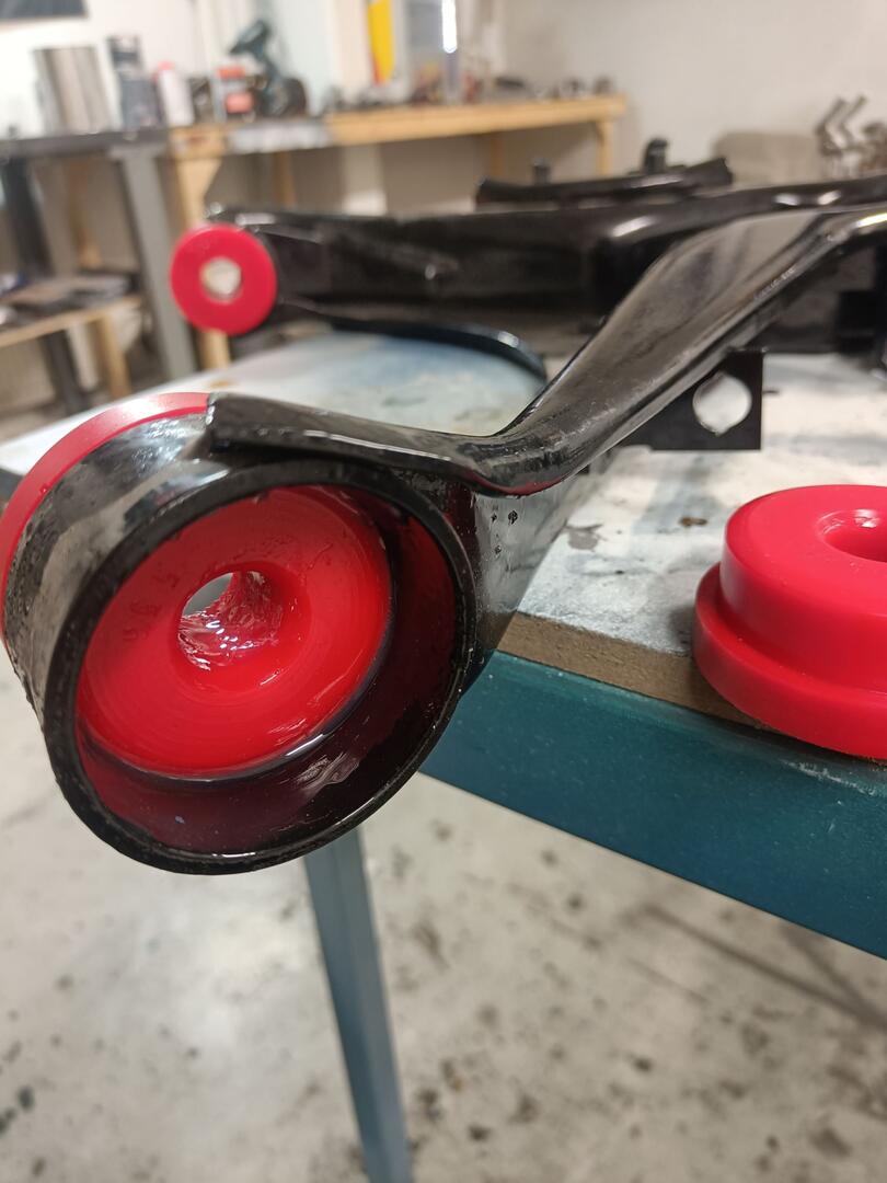

                          Kelkkojen alumiinipuslat meni harrastajatoverille ja tilasin korvaavaksi strongflexin polyuretaaniset, jottei nyt ihan keksit tipu suusta.
                          Click image for larger version  Name:	IMG20240109163629.jpg Views:	0 Size:	114,0 Kt ID:	1966475 Click image for larger version  Name:	IMG20231210151658.jpg Views:	0 Size:	153,8 Kt ID:	1966481
                          Apurungot ja takaiskarin yläpäänkotelo käsittelin sisäpuolelta kotelosuojalla, jospa kestäis auton loppuiän. Alustan kaikki puslat purin vielä kertaalleen auki ja voitelin ne huolella strongflexin omalla rasvalla. Olipahan mukava niputella puhdasta osaa puhtaaseen koriin kiinni.

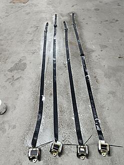

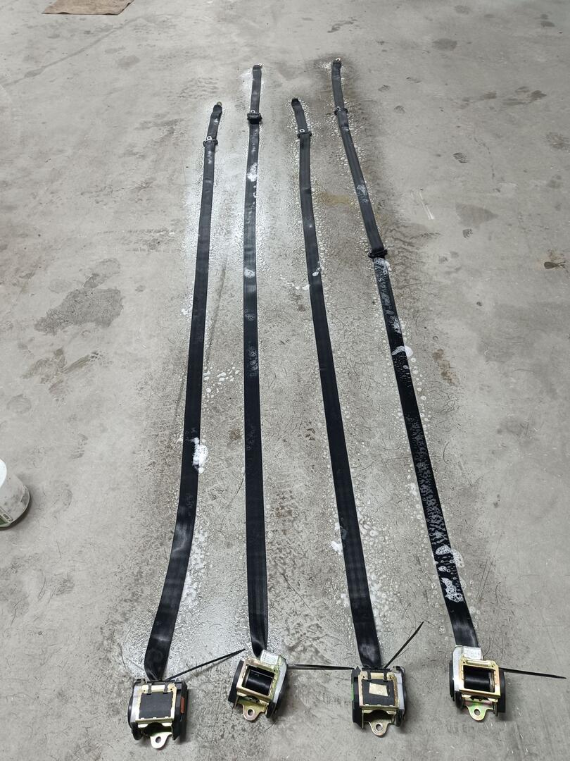

                          Ensin löytyi turvavöistä pilkkua, näille kunnon kylpypesu ja kuivaus.
                          Click image for larger version  Name:	IMG20240128163943.jpg Views:	0 Size:	157,1 Kt ID:	1966479

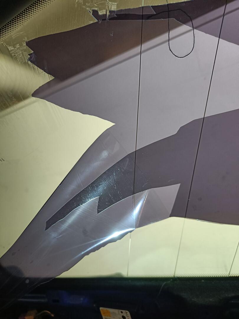

                          Sekä takalasien tummennuskalvot irti. Kalvoa oli kaksi kerrosta, kuinka tyypillistä on tuplakalvottaminen, joku ammattilainen voi kertoa? Liimajämät lähti näppärästi sinolilla.
                          Click image for larger version  Name:	IMG20240202182923.jpg Views:	0 Size:	57,3 Kt ID:	1966477

                            Voitelitko puslat myös ulkokehältä? Kuvan perusteella näyttäisi siltä. Niitä ei pidä voidella kuin sisäreiästä, koska puslan ei pidä pyöriä tukivarrressa. Ainoastaan tapin pitää pyöriä puslassa.
                              #15
                              Mä oon aina voidellut, ettei vahingossakan alkaisi narisemaan. Sen verran tiukat on ollu sovitteet, että ei oo kyllä pyörineet vaikka oliskin ollut rasvaa tai kuparitahnaa välissä. Osa ollut myös niin tiukkoja sovitteita, että ilman voitelua ei olis menneet ehjänä paikalleen.
                                Ihan viimisen päälle tekemistä. Arvostan.
                                  En usko, että puslien läpivoitelu aiheuttaa mitään ongelmaa. Suurinosa ylimääräisistä joka tapauksessa tursuaa ulos. Eipähän jää narisemaan.

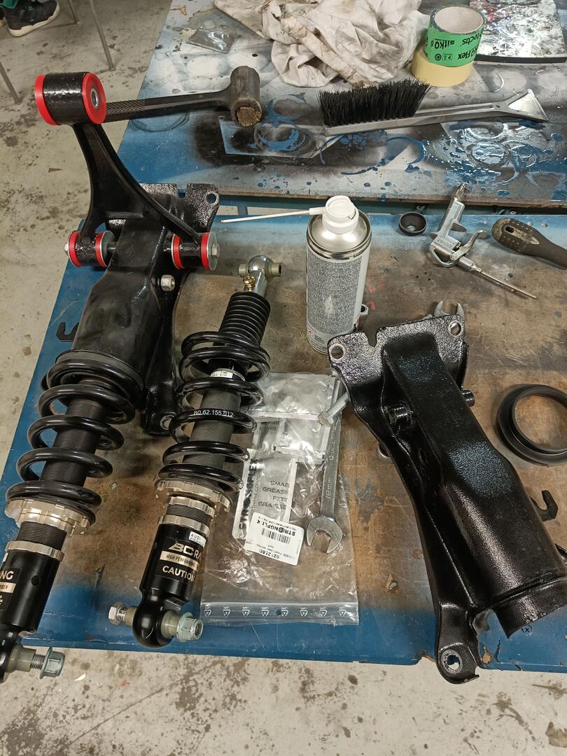

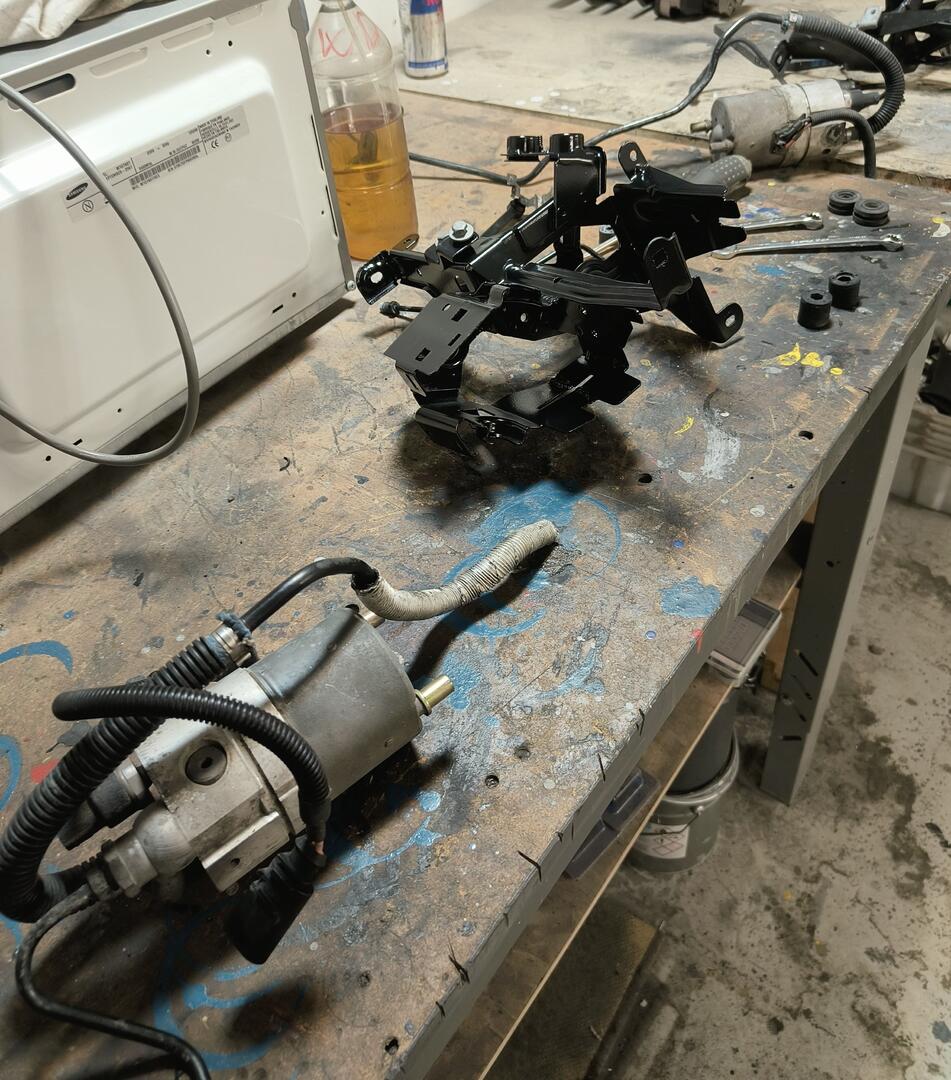

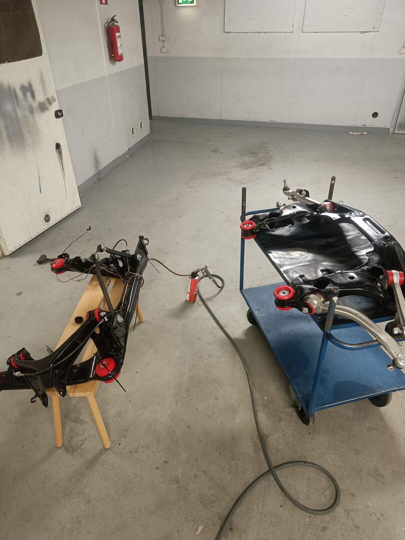

                                  Alusta ja muut pohjan kilkkeet on aika pitkälti saatu asenneltua takaisin, muutamia pisteosia saapui viimeviikolla vielä tradilta.
                                  Click image for larger version  Name:	IMG20240323185252.jpg Views:	292 Size:	108,9 Kt ID:	1968776

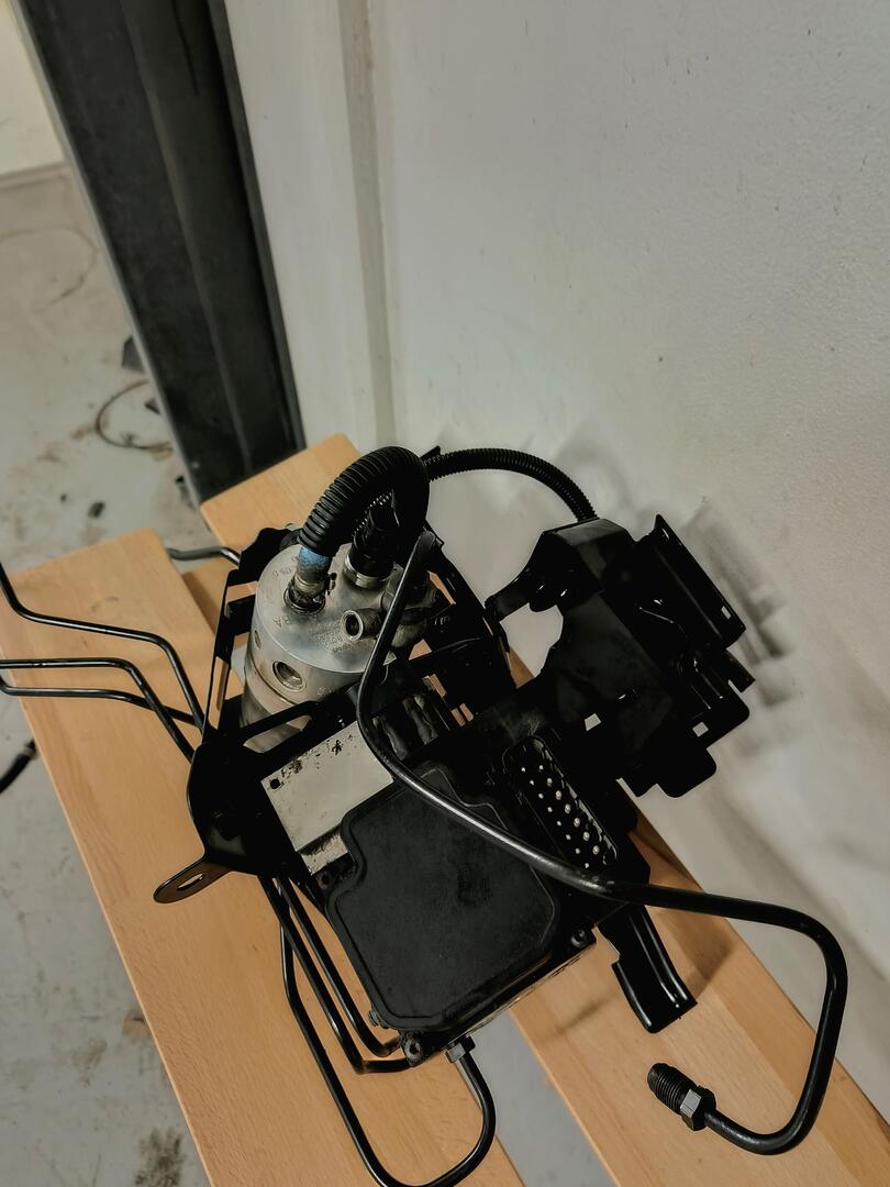

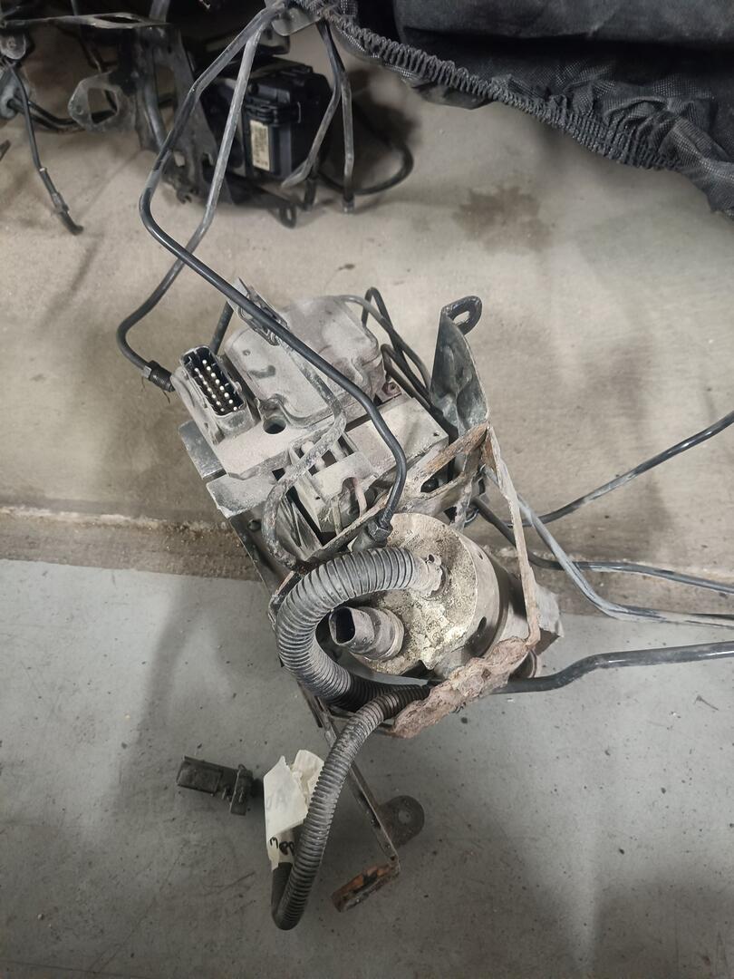

                                  Alkuperäinen abs-pumppu oli aika hyvin mätinyt sisältä, se hankittiin korvaava tilalle + kehikolle hiekkaa ja maalia. Pyyhkijänvivuston tappien o-renkaat olivat myös pettäneet. Vivusto oli täysin jumissa. Putsauksella, o-renkailla ja uusilla rasvoilla ainakin nyt liikkuu käsin.
                                  Click image for larger version  Name:	IMG20231115194629.jpg Views:	294 Size:	115,2 Kt ID:	1968777 Click image for larger version  Name:	IMG20240312162203.jpg Views:	290 Size:	174,4 Kt ID:	1968778 Click image for larger version  Name:	IMG20240312182518.jpg Views:	288 Size:	82,2 Kt ID:	1968779
                                  Click image for larger version  Name:	IMG20240303150249.jpg Views:	285 Size:	144,9 Kt ID:	1968780 Click image for larger version  Name:	IMG20240303150305.jpg Views:	287 Size:	86,5 Kt ID:	1968781

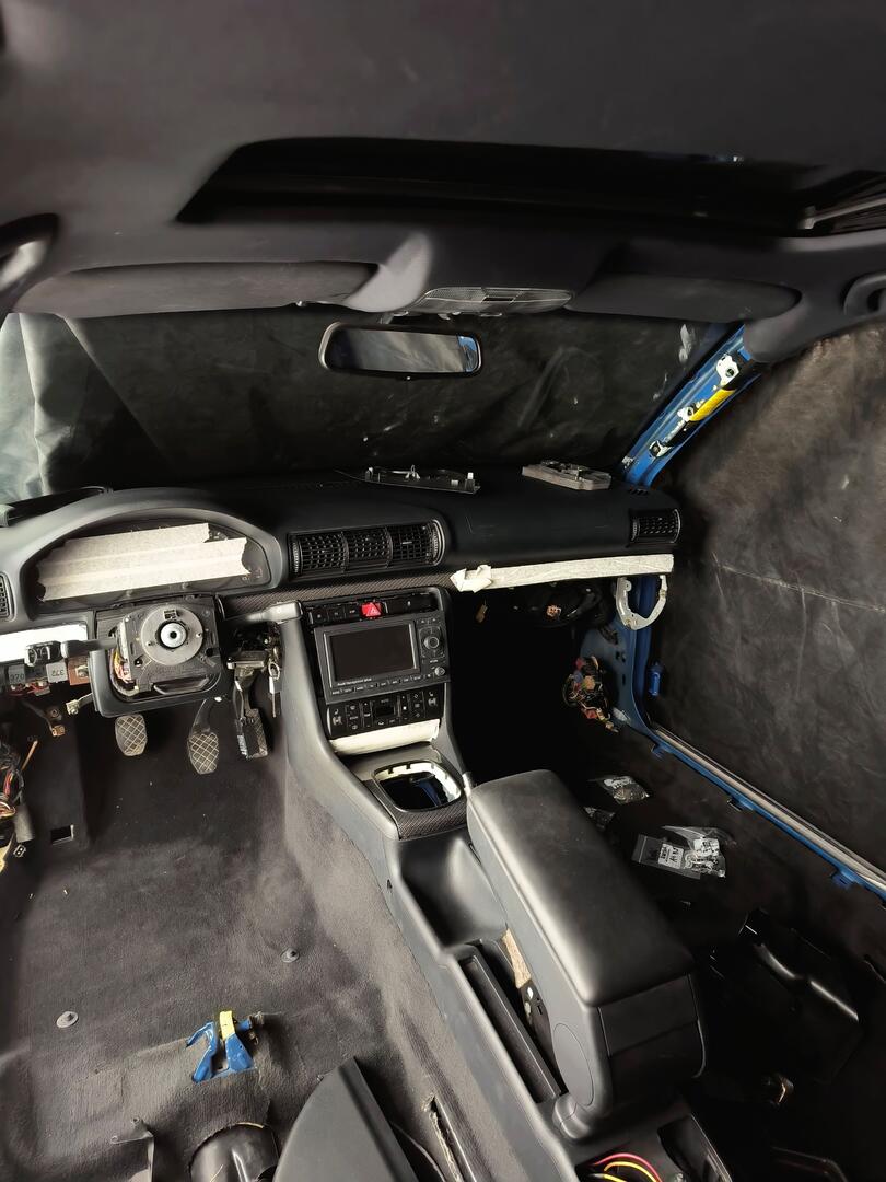

                                  Sisustakin nykyhetkellä jo aika pitkälle kasattuna, pilarit, sisäpuolen kynnysmuovit ja etupenkit vielä odottaa.
                                  Click image for larger version  Name:	IMG20240327212527.jpg Views:	301 Size:	98,5 Kt ID:	1968782

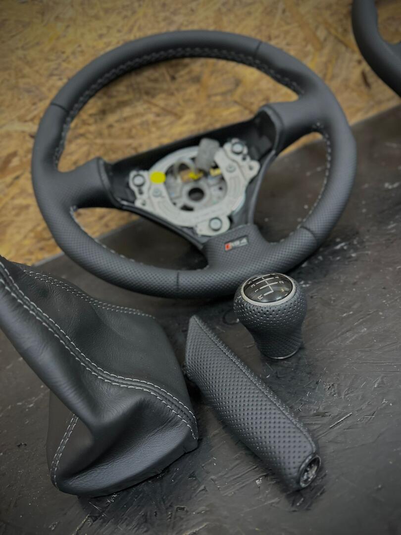

                                  Manulab Oy teki taikatemppuja sisustan nahkaosille, iso hatunnosto kädenjäljelle, suosittelen.
                                  Click image for larger version  Name:	IMG-20240321-WA0008.jpg Views:	292 Size:	85,0 Kt ID:	1968783 Click image for larger version  Name:	IMG-20240321-WA0006.jpg Views:	295 Size:	178,5 Kt ID:	1968784

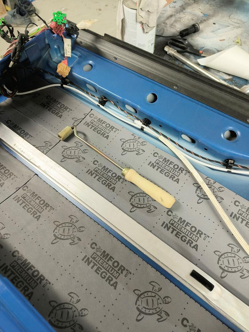

                                    Ensin deepcleania

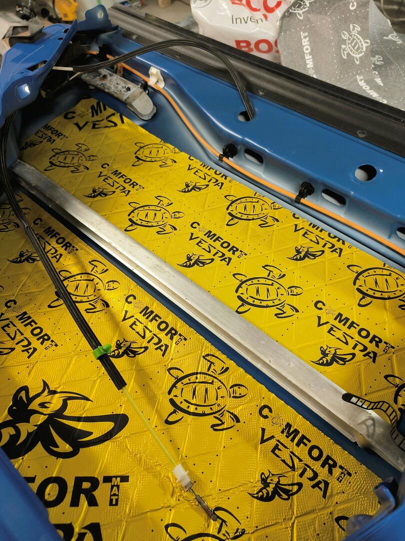

                                    Ränsistyneet bitumimatot roskiin
                                    SK-Autosoundilta tilalle vespaa ja integraa.

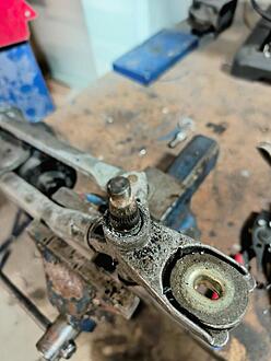

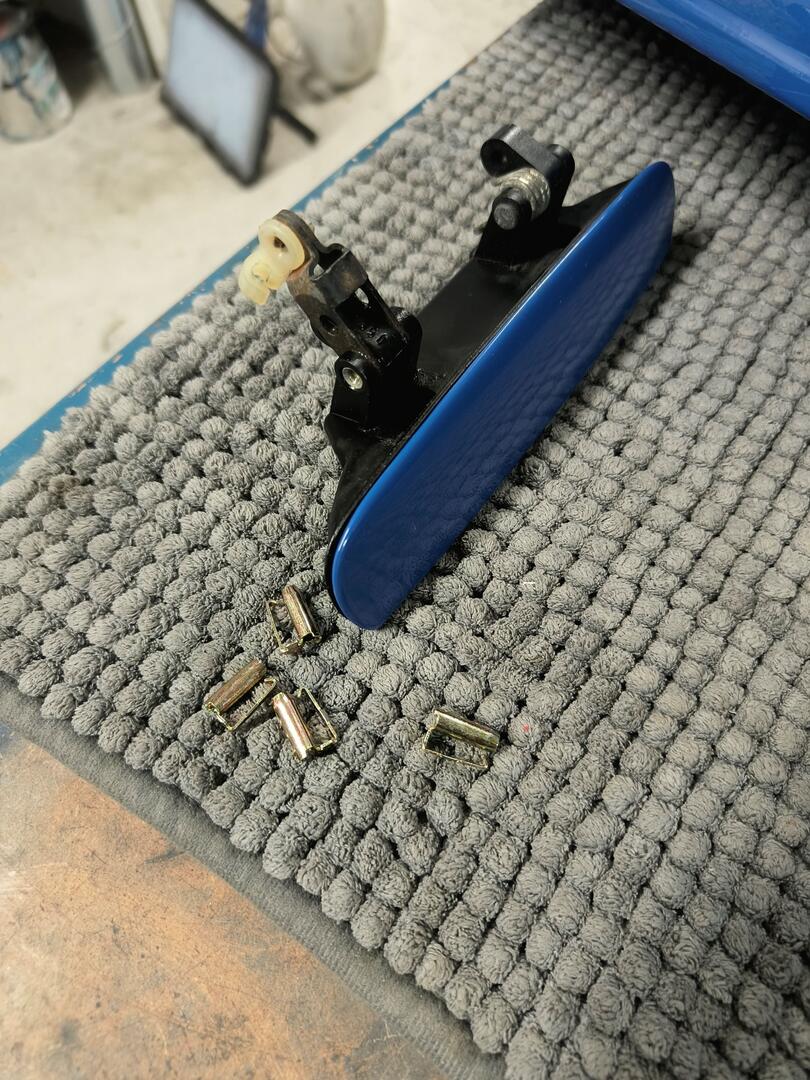

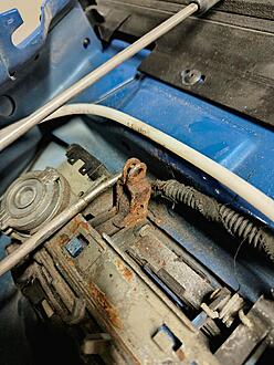

                                    Kuskinoven kahvamekanismi oli mätinyt aika huolella. Purkuautosta uusi tilalle ja hommat rokkaa. Tradilta sai vielä tappeja kahvoihin.

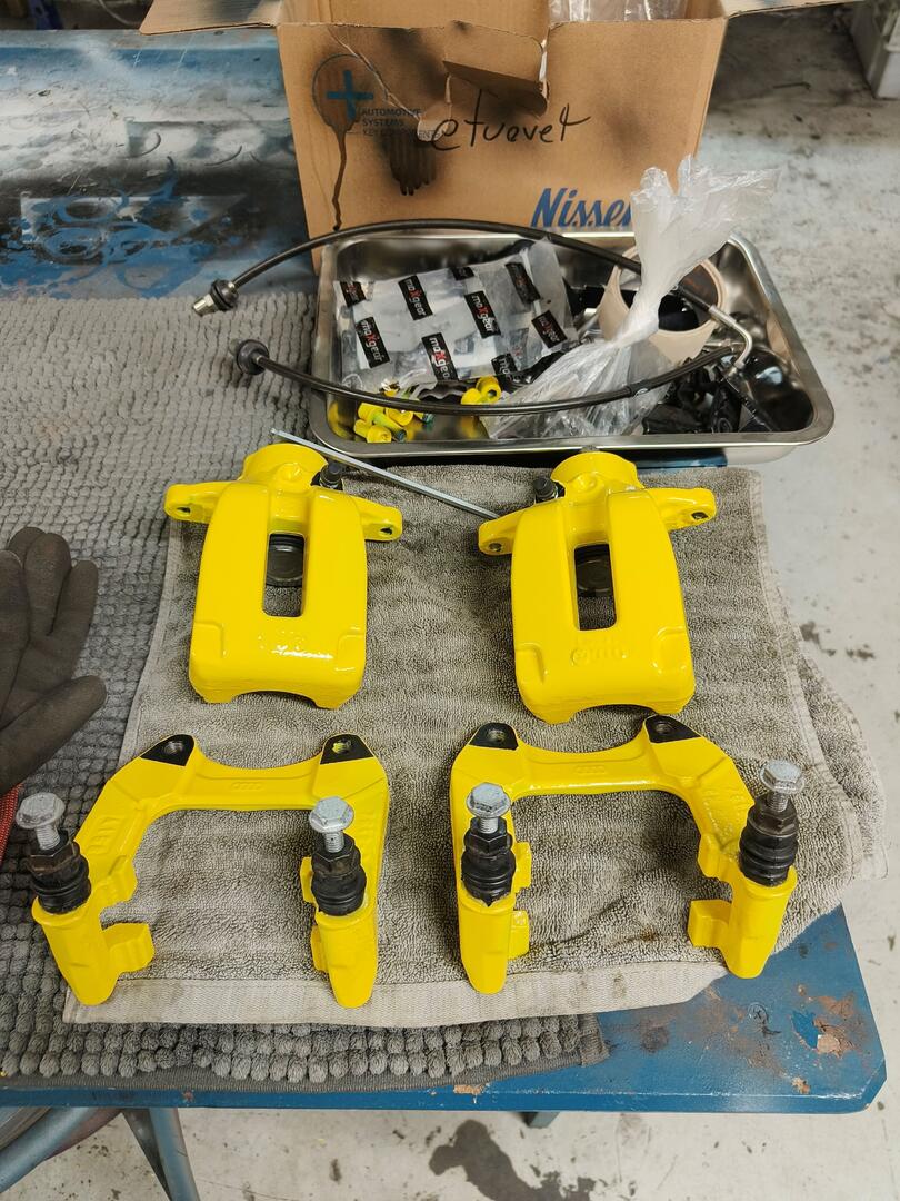

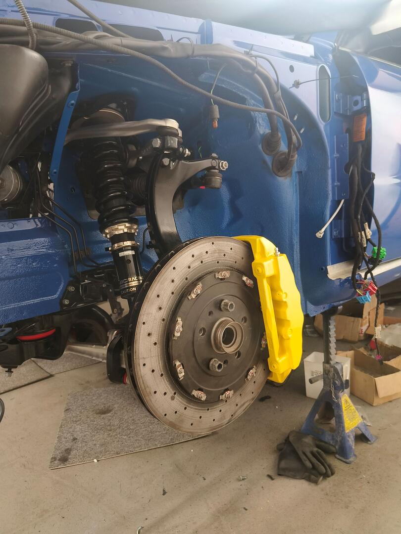

                                      Jarrut meni vielä atomeiksi, päälle ruiskittiin normadur polyurtsimaali sävyssä RAL1018 ja akryylilakka.

                                        Raikas keltainen

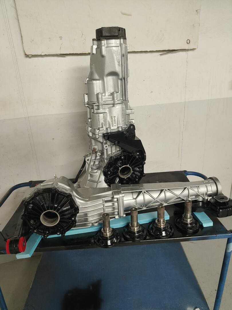

                                          Vaihdelaatikon ja perän kopat puhaltelin hiekalla puhtaaksi, alle happoprimeri ja päälle 2k RAL9006. Tiivisteitä ja stefoja vielä odotellaan.

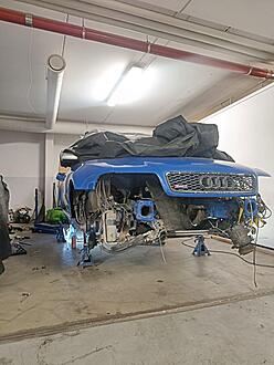

                                              Ei tämä varsinaisesti mikään entisöinti projekti ole, mutta käydään nyt läpi pitkän kaavan kautta, onhan tämä liikenteestä ollut pois pian 10-vuotta.
                                              ​​​Kori makaa vielä pukeilla, mutta otin jo yllätysboxin auki

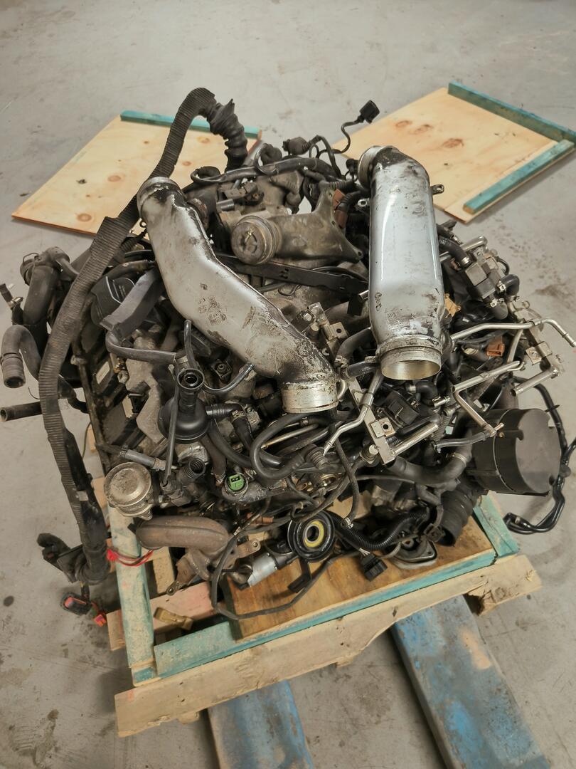

                                              Tuli toinen kone hommattua harrastajalta, löytyi sopivasti tampereen kupeesta. Tällä ajettu noin 100k mailia ja ollut säilytyksessä noin 8-vuotta. Risan mukana tullut strokeri alakerta lähti jatkojalostukseen.
                                              Tämäkin mylly purettiin atomeiksi, tarkistetaan kokonaan läpi, putsataan paikat, uudet laakerit ja h-profiiliveivit sisään.

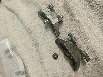

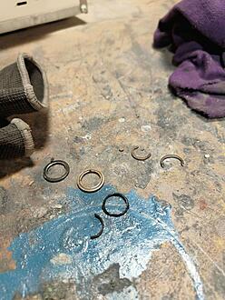

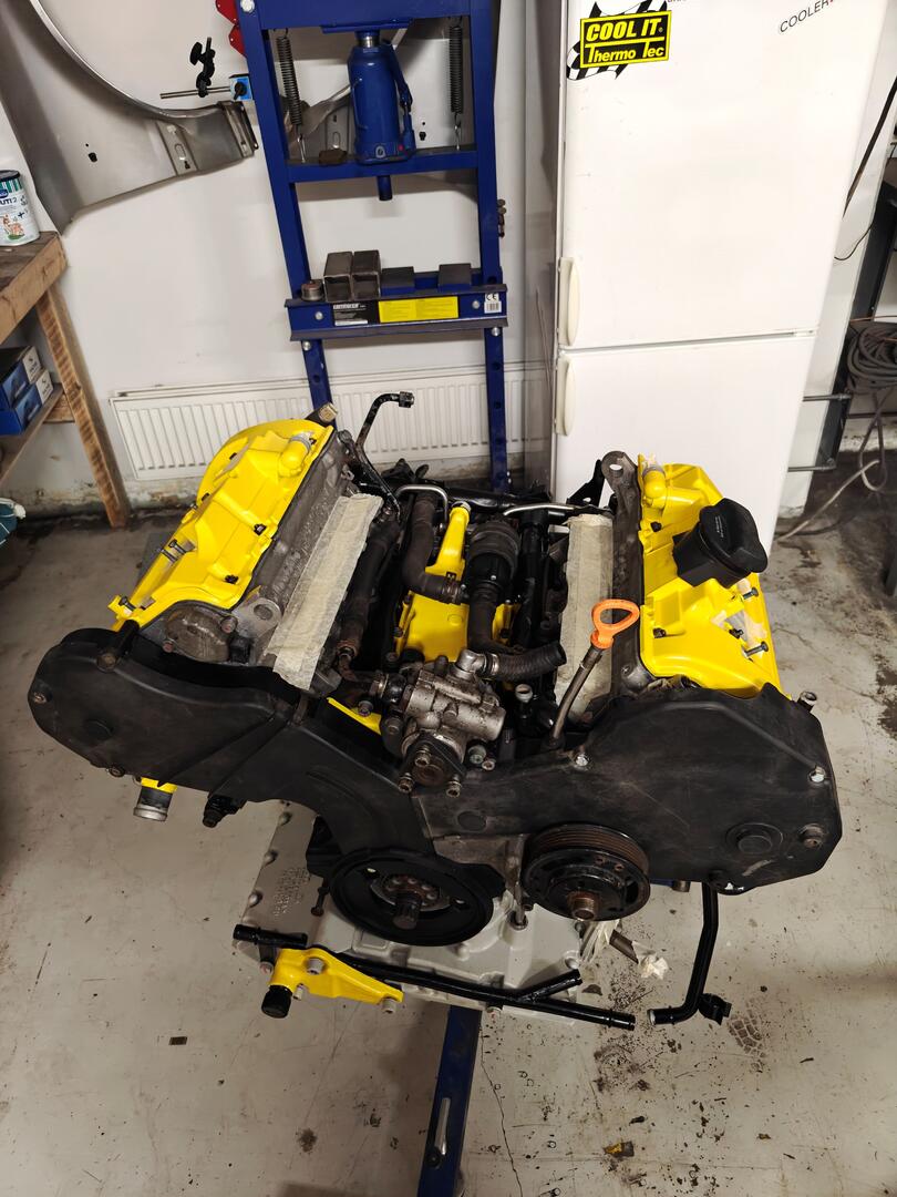

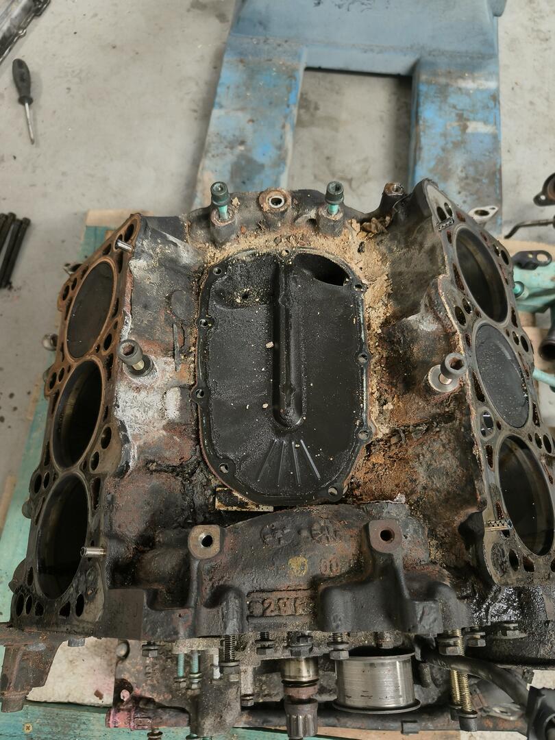

                                                  Koneen purkuvaiheessa turbojen öljynjakotukin tumppi jäi irrottaessa lohkoon kiinni, tiukasti oli muurautunut. Tarkkasilmäiset bongaa edellisistä kuvista. No onneksi uusia vielä sai, tradi pelastaa.

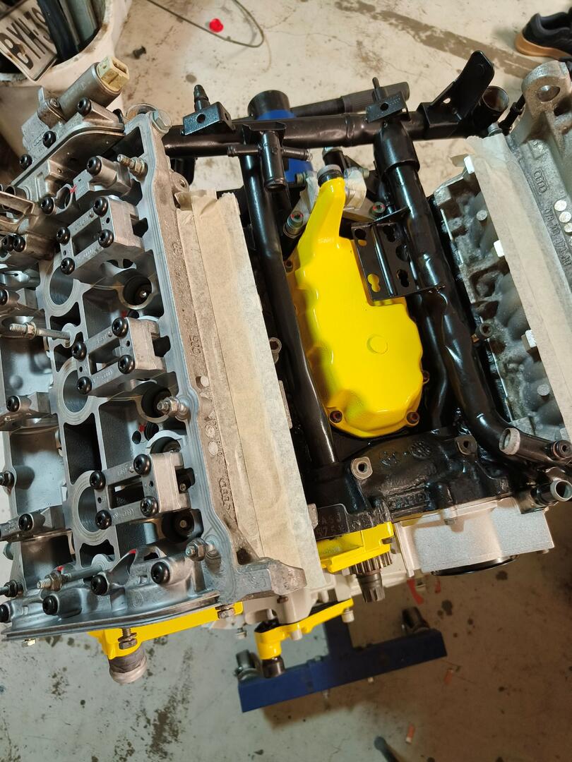

                                                  Lohkon kävin vingulla läpi ja päälle temacoattia.

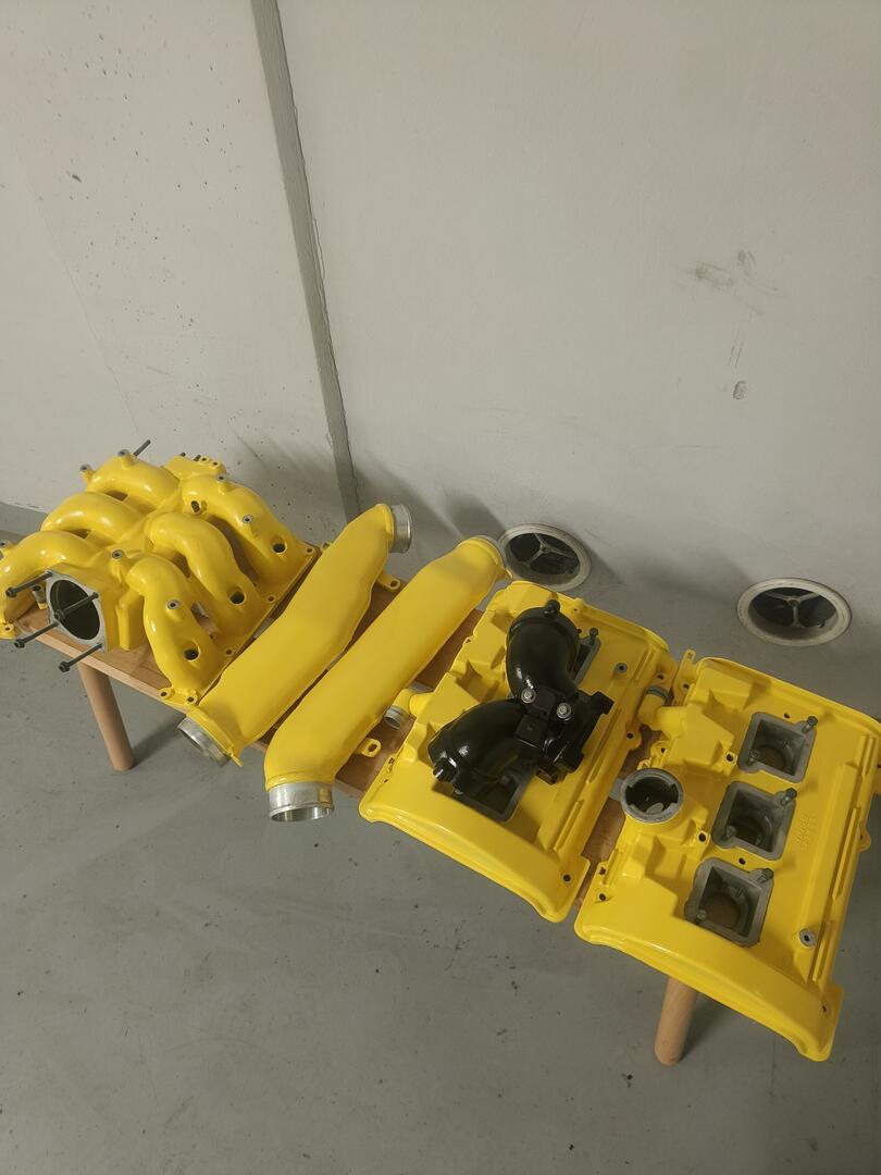

                                                  Öljypohjat, vesiputket ja muut irto-osat puhaltelin puhtaaksi, happoprimerit alle, normadur polyuretaanit päälle.

                                                  Konehuone, kun on muuten niin tunkkanen, vähän raikkautta sekaan.

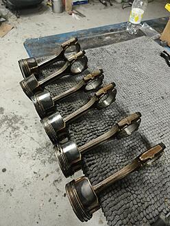

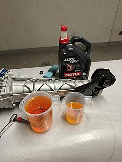

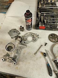

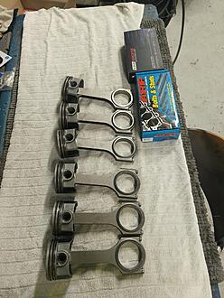

                                                  Vakiomännät huljuttelin UÄ-pesurissa ja niistä kyllä irtosi valtava määrä roskaa. Samoilla vauhdeilla koneeseen menee FCP:n H-veivit, ARP:n runkopultit.
ID:	1975276 Click image for larger version
                                                  Nyt sitten odotellaan maailmalta koneen tiivisteitä kasapäin.

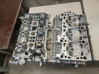

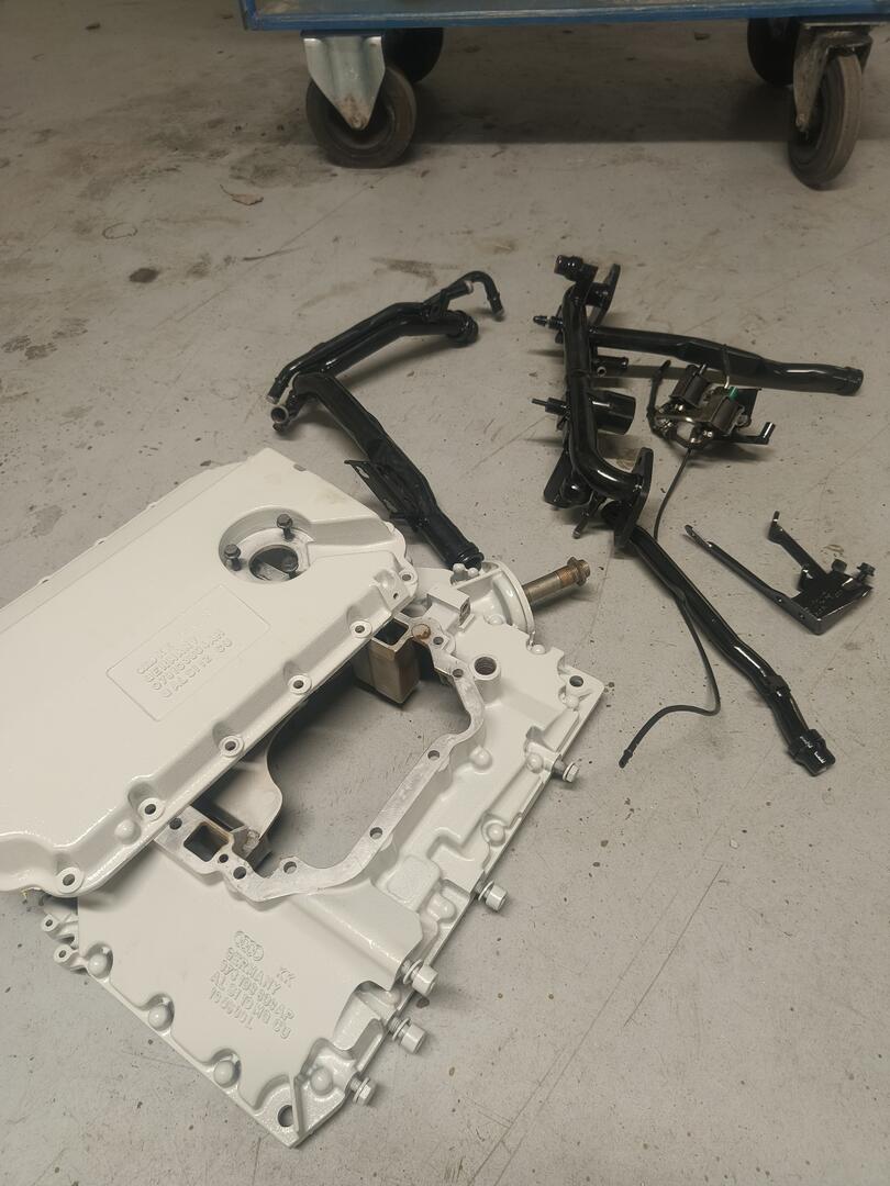

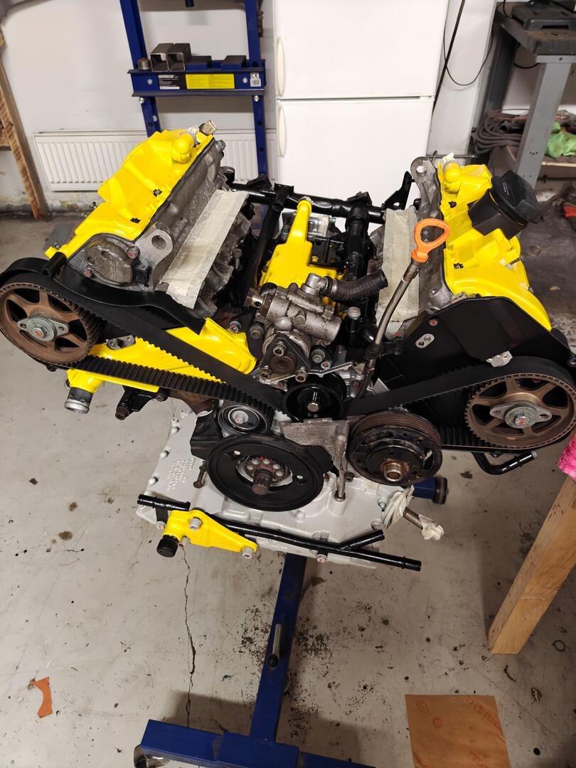

                                                    Kannet kävi NPS Markolla hoivissa. Pako-ohjurit meni vaihtoon, palotilassa pientä halkeamaa, mutta ne oli pintapuolisia, ei ryhdytty toimenpiteisiin.

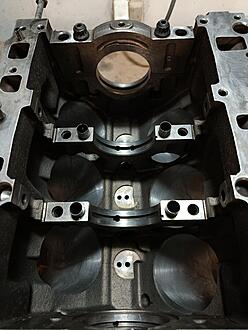

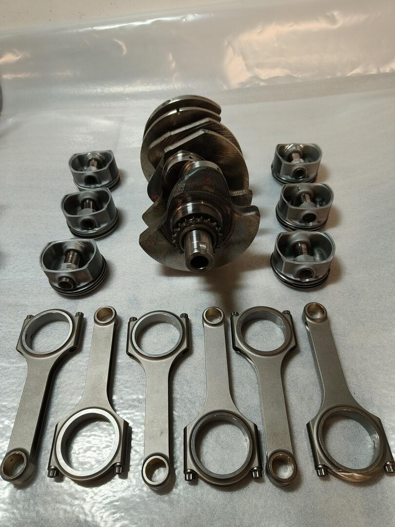

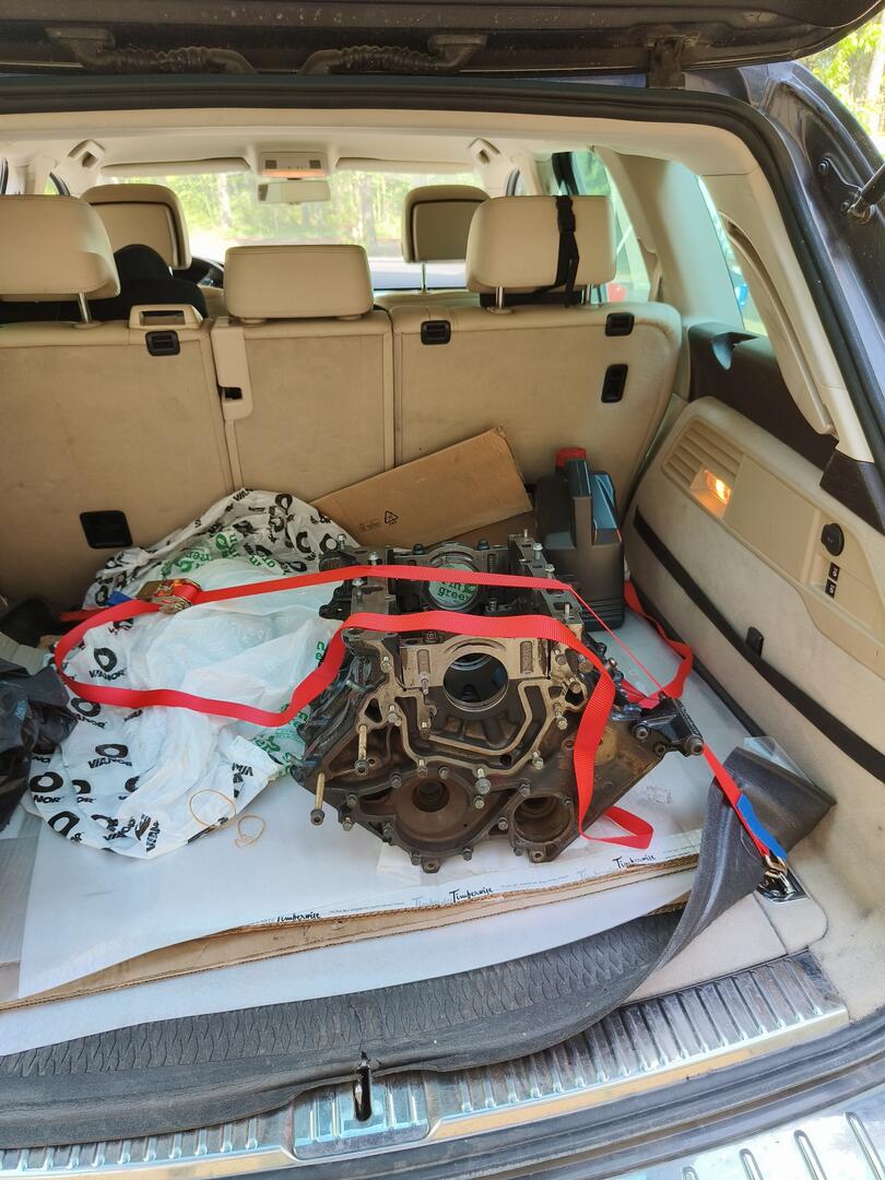

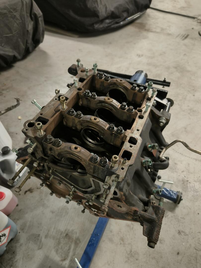

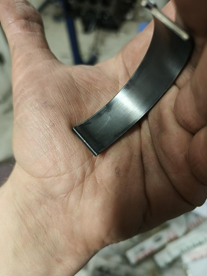

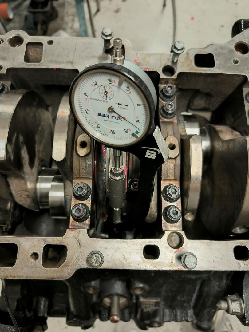

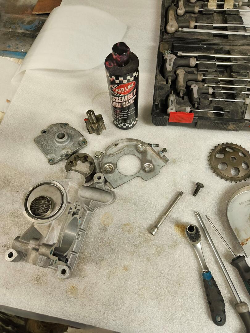

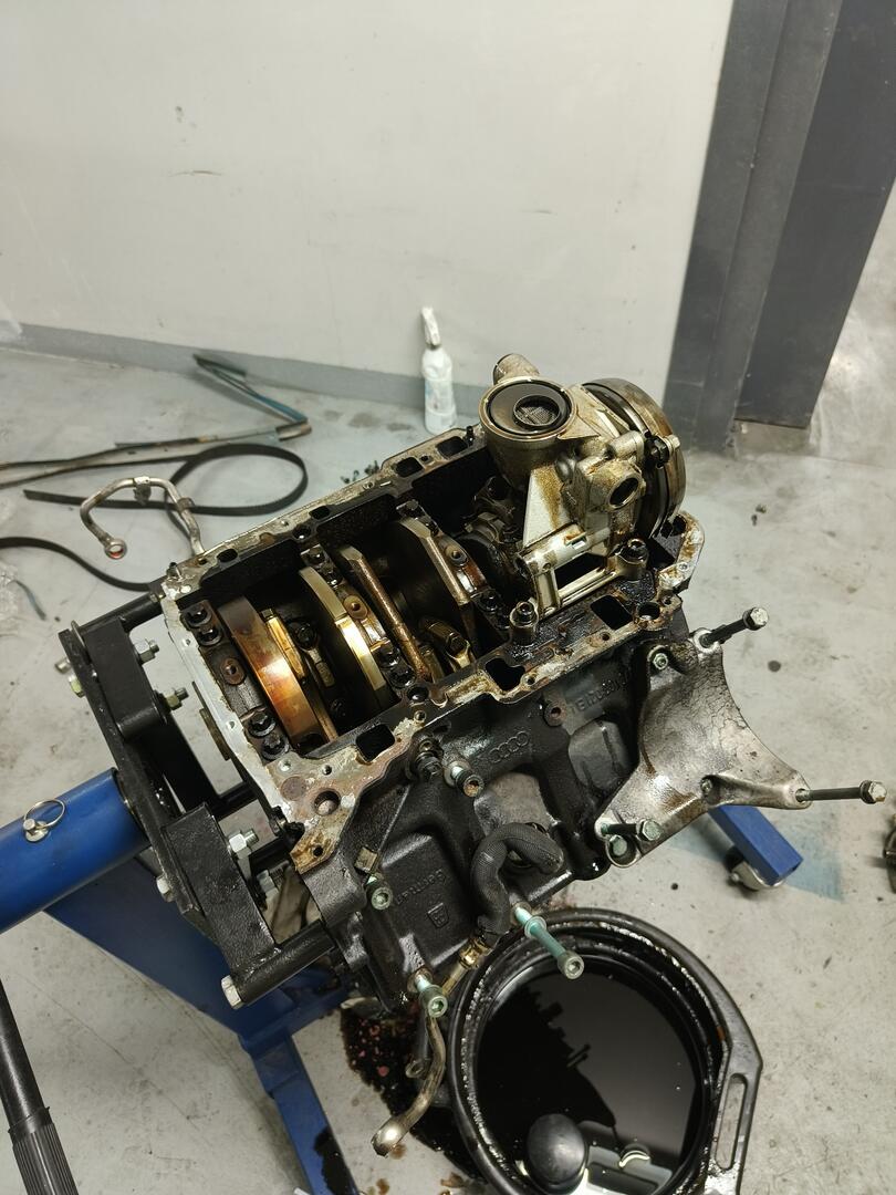

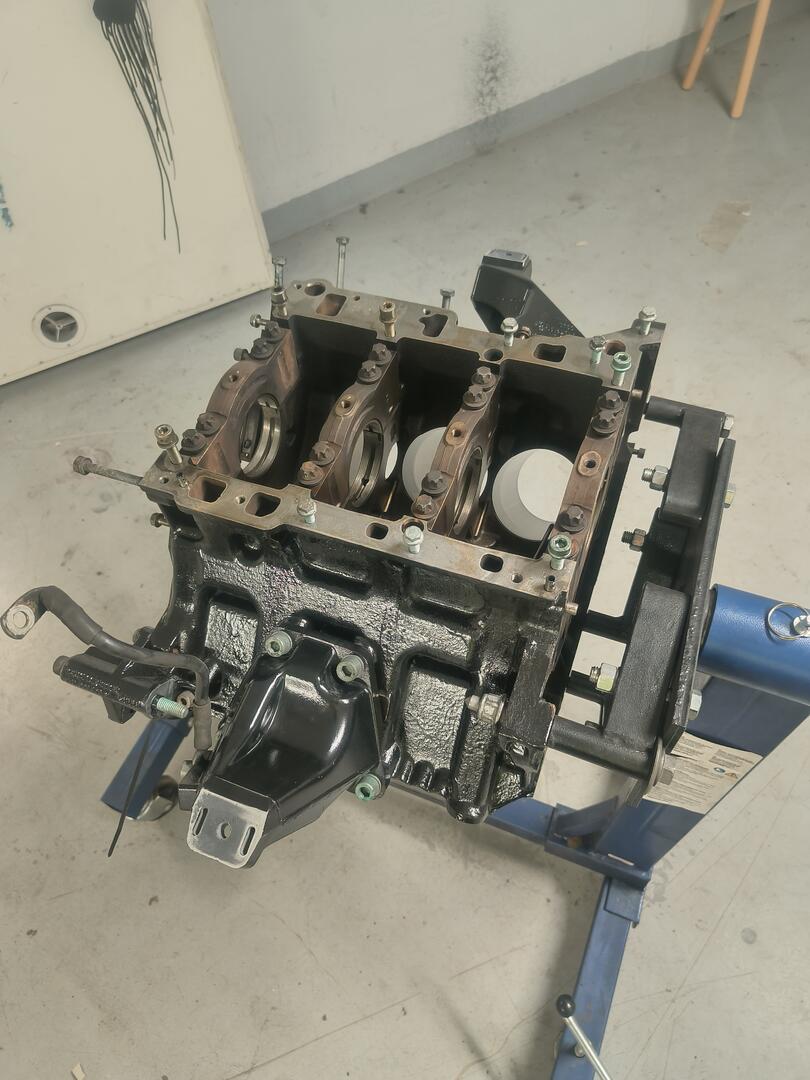

                                                    Runko ja veivien laakerit onnistuin tunaroimaan ruuvarilla naarmuille, uusi kierros on nyt glycoa runko ja kolbenschmidtia veivit.

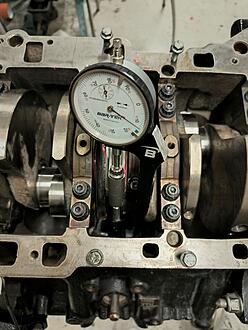

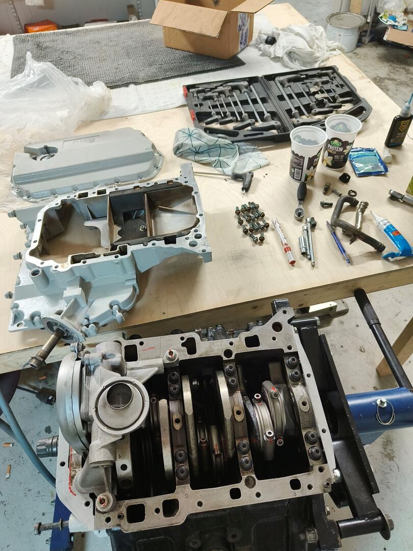

                                                    Alakertapaketti kävi koneistamolla hoonauksessa ja siellä vielä kertaalleen tarkistivat välykset ja pyöreydet sekä Lensu tasapainotti koko höskän. Peränkin viskasin paikalleen uusilla liemillä.
ID:	1986330 Click image for larger version
ID:	1986331 Click image for larger version

                                                    Keulapaneelin purin atomeiksi ja putsailin joka kolon
                                                    Kova tavoite oli saada auto nippuun tälle keväälle, mutta siirretään nyt vuodella eteenpäin ja askarrellaan-paskarrellaan rauhassa.
                                                      Koneen kasaus hyvällä mallilla, muutaman viikonlopun se otti kun ekaa kertaa ja rauhakseen teki. Oma hommansa pitää kaikki puhtaana.
                                                      Veivit kiristeltiin venymään, kiitos Jorso7 mittarin lainasta.
                                                      Kuvasaastetta:
