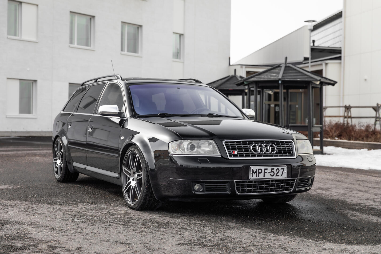

    Seuraavana päivänä kotona aloitin sisustan puhdistuksella ja vanteiden vaihdolla. Alla olivat alkuperäiset 17” vanteet, jotka olivat tosi surkeassa kunnossa ja ympärillä Aatamin aikuiset keski euroopan kitkat. Vaarallset ja huono ajaa. Alle vaihdoin aftermarket A7 tyyliset 8,5 19” ET 35 vanteet, joilla viitsi paremmin ajella. Perjantai iltana Oulucruisingin jälkeen toveri oopee näpsäytti muutavan kuvan minun tuoreesta hankinnasta.

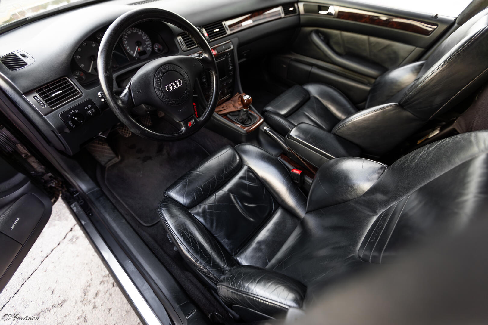

                  Sisätiloissa tässä on kaikki siistiä ja ehjää, mutta ajovalokatkaisin oli hieman kulahtanut. Katkaisimessa ei myöskään toiminut valot. Taakse syttyi sumuvalot kun käänsi parkit päälle, edessä ei sumuvalot syty. Ebay selailulla löytyi sopivan hintainen uusi valokatkaisin ja samalla S6 logolla varustetut ovivalot. Uusi katkaisin paikallaan jää vielä etusumuvalot pois pelistä, ja se vika pitää vielä selvittää kunhan kerkeää. Sisustaan liittyen olin kärsinyt orastavaa unettomuutta öisin, koska paikoillaan oli automaatin ratti. Torista löytyi nyt vuoden vaihteen jälkeen sopiva ratti, jonka sain tingittyä muutamaan kymppiin. Se vaatii vielä pientä huolenpitoa ennen paikoilleen asennusta. Sisustaan on tungettu joka reikään lediset polttimot ja se jos mikä vituttaa aikuista miestä, alkaa nuo ovivalotkin olla kiikun kaakun. Nämä täytyy myös käydä läpi ja vaihtaa hehku polttimoihin.

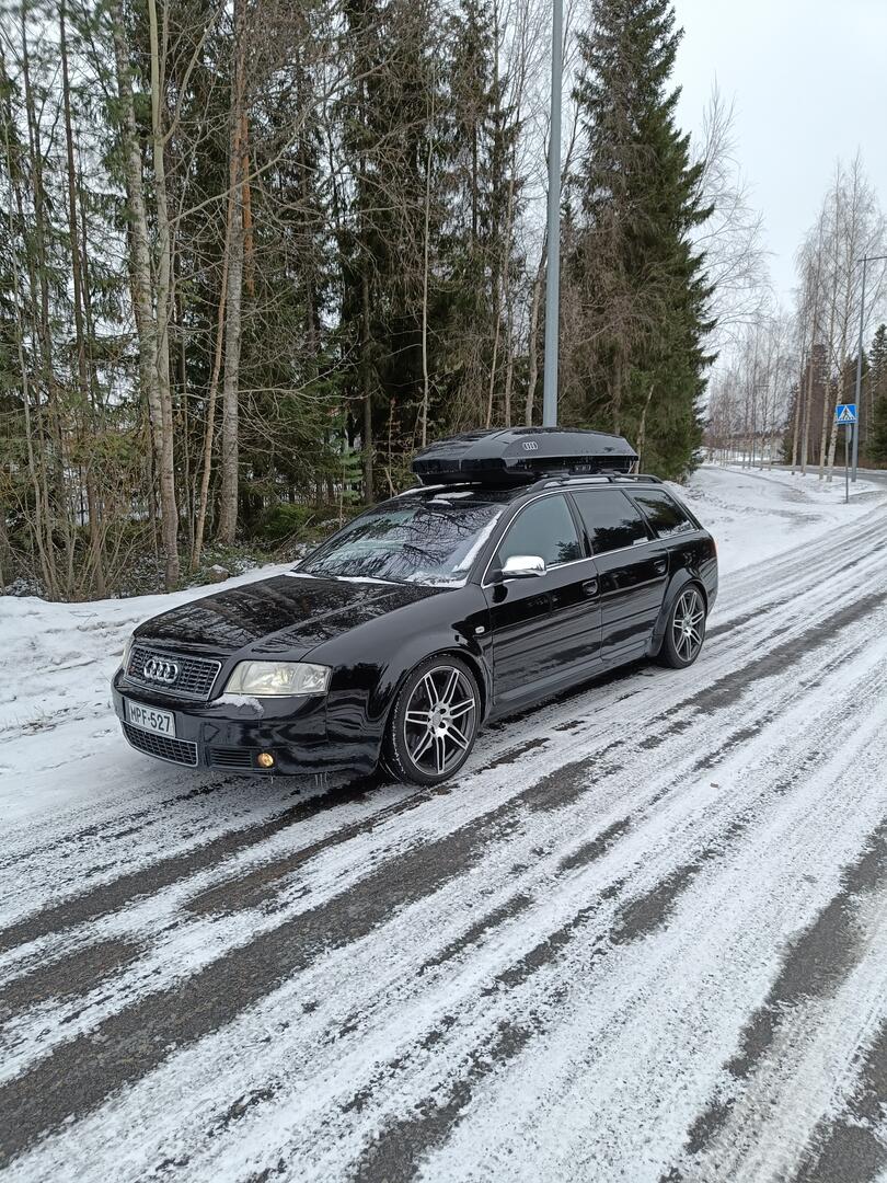

                          Talvi meni aikalailla ajellessa päivittäiset ajot + tietysti Rovaniemen jäärata- päivät. Sisustan valot vaihdoin kaikki ledeistä hehkupolttimoihin. Ratin vaihdoin manuaali versioon. 1syl puola oli halki ja alkoi näyttään sytytyskatkoksia. Alkuperäinenkään ei ollut kuin jotain 50€, ja sen vaihdoin. Viimeiset päivät minulla ollessa katolla kerkesi käydä Yakima wishbar taakkatelineet, ja Audin "original zübehör" kattoboksi.
                          Ässä lähti eilen uudelle omistajalle, ja näillä näkymin tuloillaan olisi seuraava harraste auto. Siitä varmaankin myöhemmin lisää.
