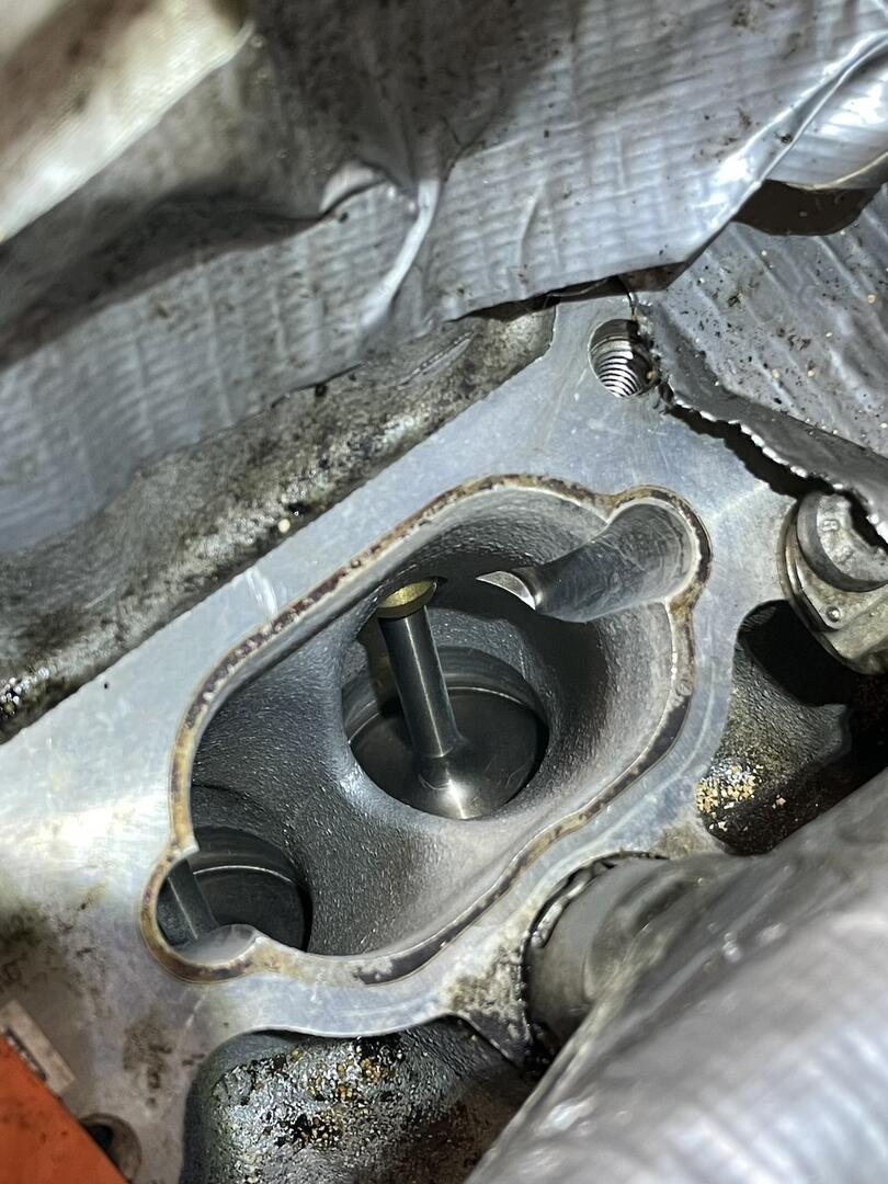

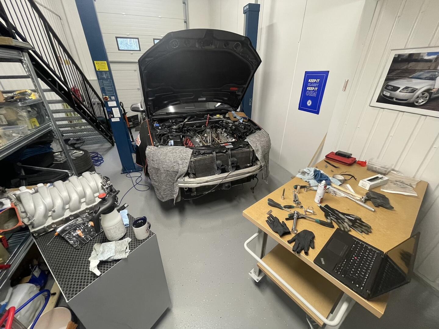

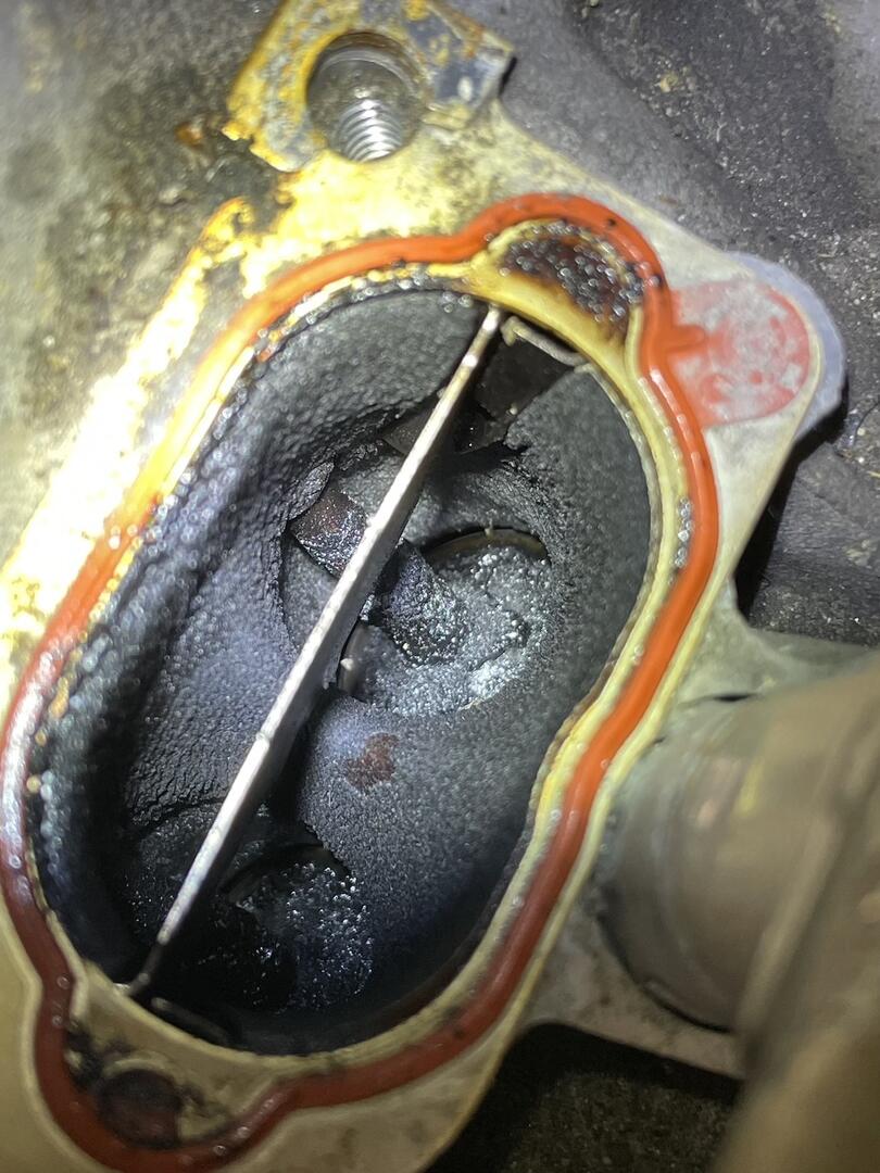

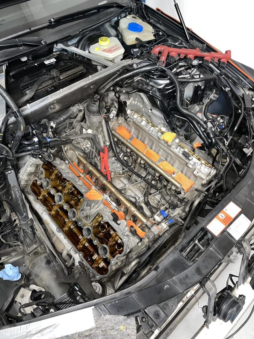

              Jo ostaessa oli selvää että teen autoon carbon cleanin. Aika paljon tuli selviteltyä että miten se kannattaisi ja mitä kaikkea se vaatii. Toisaalta foorumilta RS4-topikista löytyi toimiva resepti, eli soodapuhalluskannu, ja toki pähkinänkuorimurskalla täytettynä. 50-litraisella kompressorilla pärjäsi ihan mainiosti, sillä kerrallaan tuli puhallettua aika lyhyitä pätkiä. Aluksi siis ronkin sopivilla työkaluilla (koukkutyökalut toimii hyvin, millä voi rapsutella venttiilin varren takaa) helposti irtoava karsta irti. Kanavien seinässä on helposti irtoavaa pehmeää mujua, venttiilien lautasessa kovempaa ”pikeä”. Paksuimmillaan pari milliä, en tiedä milloin tämä oli aikaisemmin putsattu. Välillä puhallusta ja taas rapsuttelua. Käytin myös CRC GDI valve cleaner sprayta, sekä puhdistusharjasettiä. Harjan sai taivutettua semmoiseksi että pääsi pyöräyttämään sen venttiilin varren taakse. Useampi päivä tota tuli tehtyä, muutama tunti kerrallaan. 35 min/kanava jahka tekniikan sai haltuun. 10 pyttyä, niin oli siinä ihan tarpeeksi tekemistä. Lisäksi paljon kaikkea muuta putsaamista ja roiskuneiden pähkinämurskan imurointia jne.
              Valmistelevia toimenpiteitä oli keulan ottamien huoltoasentoon, jolloin lukkopelti ja kaikki siinä kiinni oleva tavara tulee 6-7 senttiä eteen. Silloin pääsee irrottamaan imusarjan sähköliittymet moottorin edestä, sekä pyörittelemään konetta kampiakselin päästä. Muuten olisi tosi hankalaa, sillä normaalisti koneen etupuolelle ei mahdu edes työntämään kättä.

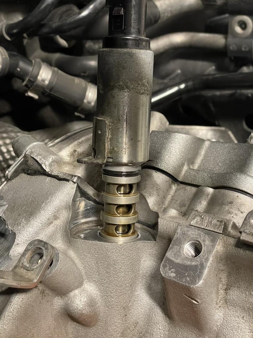

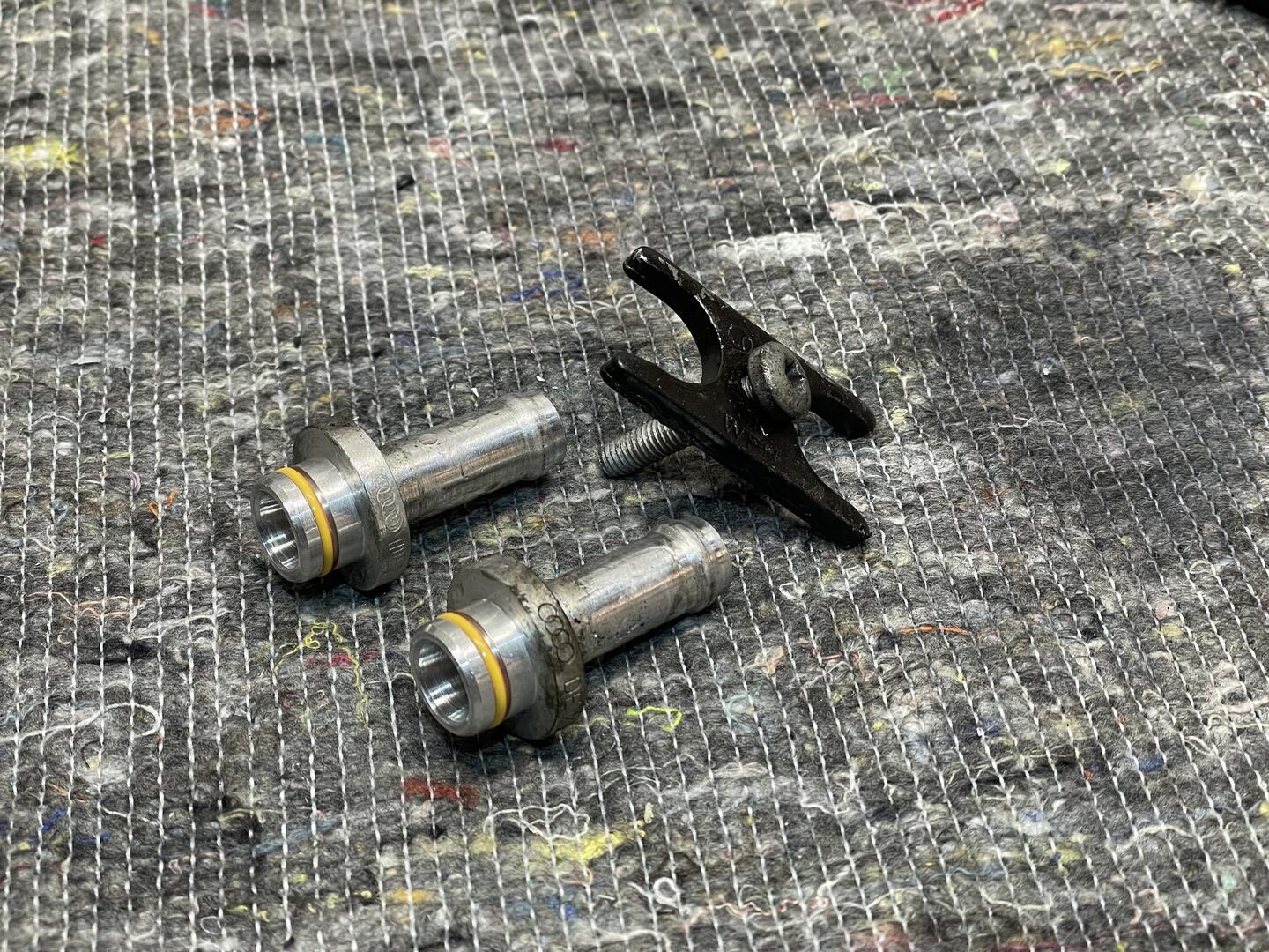

              Samalla vaihdoin nokka-akseleiden säätöventtiilien O-renkaat kun ne oli siinä sopivasti tyrkyllä. Tulppia irrottaessa kävi ilmi että jokaisen poteron pohjalla oli öljyä, siispä venttiilikopan tiivisteet meni vaihtoon, toivottovasti korjaantuu sillä. Nokat näytti oikein siistiltä ja muutenkin sisuskalut siltä että öljyjä on vaihdettu. Imusarjan ollessa irti tähystin endoskoopilla sisään katsoakseni että onko säätöläpät ehjät, ja olihan ne toistaikseksi. Kurkkasin myös sylintereihin, siellä näytti kaikki normaalilta.
              Ihan kohtuullisesti tuohon koneen ympärille tulee tilaa kun ottaa ilmanputsarit irti ja keulan huoltoasentoon. Venttiilikopat tuossa on olleet ennenkin irti, sillä viereiseen lämpösuojapeltiin oli tehty pienet reijät. Tällöin pääsee pyöränkotelon kautta kiertämään sen reunimmaisen pultin momenttiin sisälokasuojien ollessa irti :)
              Tehty siis:
              - imuventtiilien karstanpoisto
              - nokkien säätöventtiilien O-renkaat, 4 kpl
              - tulpat 10 kpl
              - ilmansuodattimet 2 kpl
              - raitisilmasuodatin 1 kpl
              - moottoriöljyt 10 L + suodatin + RVS-käsittely x 2
              - polttoaineen sekaan vielä Liqui Molyn Direct Injection Cleaner, minkä pitäisi poistaa karstaa suuttimen päästä sekä palotilasta, meinasin jos tota käyttäisi esim. kerran ajokaudessa
              - bensansuodatin
              - moniurahihna
              - venttiilikoppien tiivisteet
              - korkeapaine bensapumppujen O-renkaat

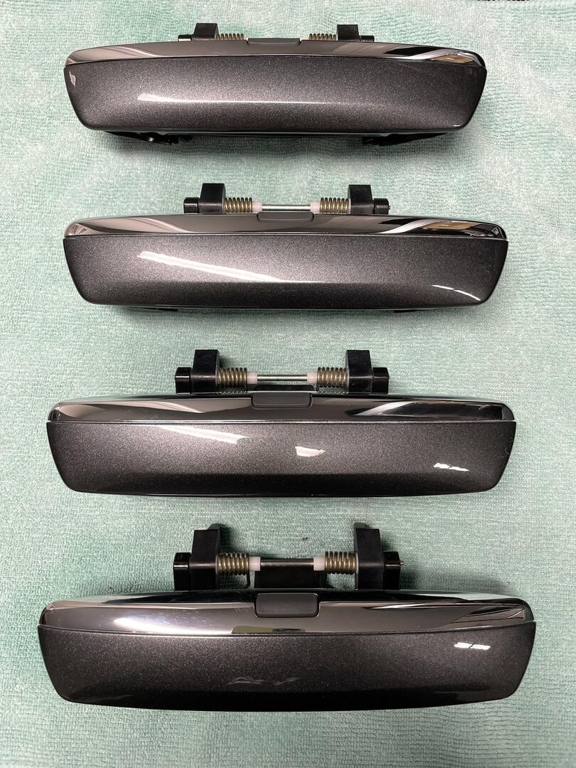

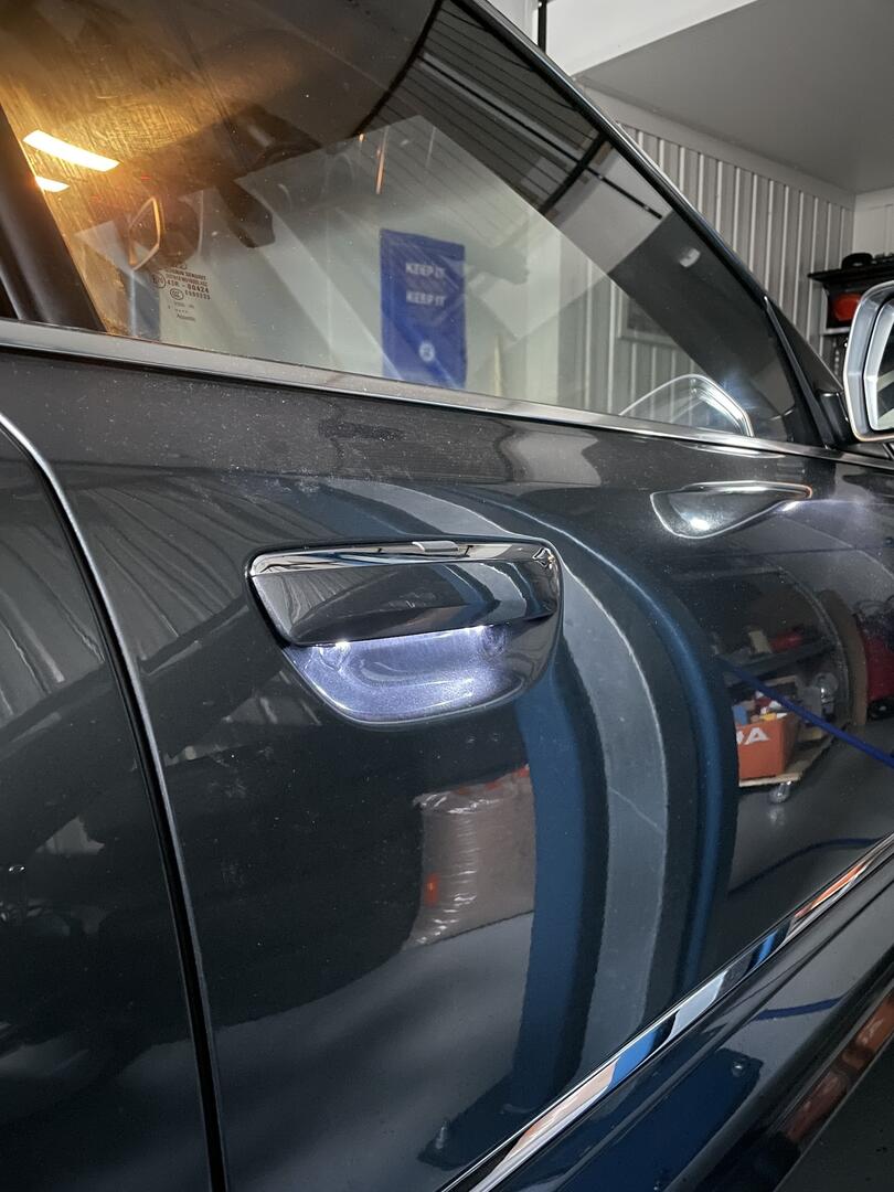

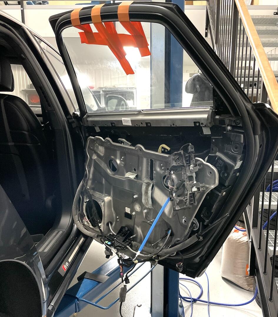

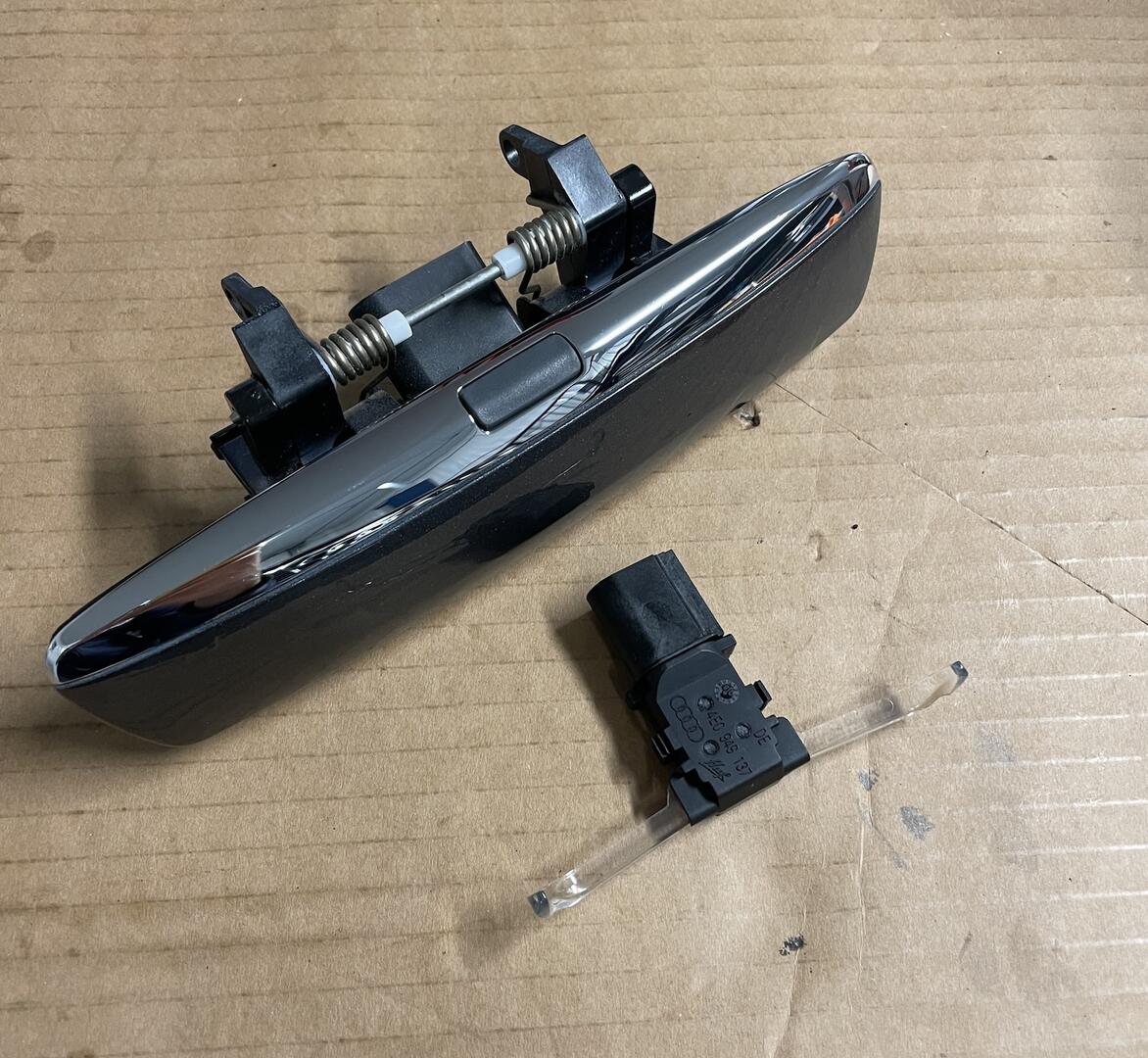

                        Autossa oleva keyless entry ei oven ulkokahvojen osalta toiminut kuten kuuluisi. Aluksi en edes tajunnut sitä, mutta aloin ihmetellä että kuuluko kahvaa muka vetää kaksi kertaa päästääkseen autoon sisään. No ei pitäisi, vaan kahvan tulisi kosketuksesta avata lukitus (edellyttäen että avain on lähellä), ja sitten vetäessä normaalisti avata ovi. Jos keyless ei toimi, niin auto kyllä tunnistaa avaimen, eka nykäisy avaa lukituksen ja toinen veto aukaisee oven.
                        Halusin saada tämän toimimaan, ja kun vielä kahvojen valaistukset yhtä lukuun ottamatta olivat pimeinä ja kahvojen alapuolella pellissä oli pientä korroosiota, niin siinä oli hyvät syyt ottaa kahvat irti ja vaihtoon. Lisäksi yhdessä oli lukitusnappi rikki. Kahvat on keskenään samanlaisia, paitsi kuskin kahva jossa on reikä lukkopesälle.
                        Ovipahvin irrotus on D3:ssa periaatteessa hyvin suoraviivaista, mutta ne perkuleen kiinnikkeet on aivan jäätävän lujassa. Takaovissa päänvaivaa aiheutti sähköisten aurinkovarjojen moottorit. Ne on ovessa alimpana, ja niiden käyttövaijerit tietenkin kulkee koko matkan ylös aurinkovarjoon asti, enkä löytänyt mistään ohjetta että miten ne puretaan oikeaoppisesti. Sain kuitenkin laskettua sisempää peltiä siten että pääsin käsiksi kahvaan. Oli oikein rassaamista parhaimmillaan, kädet verillä ahtaassa tilassa :) Edessä oli suorastaan helppoa kun sai välipellit irrotettua kokonaan. Samalla voitelin ikkunannostimien kuivuneet kiskot silikonirasvalla, taaksekin sen sain tehtyä pienellä akrobatialla.
                        Kahvan valaistus on vaihdettavissa erikseen, ja valo sijaitsee oven sisäpuolella olevassa kahvan pidikkeessä. Korroosiokuplat vetelin dremelillä puhtaaksi, jonka päälle pensselillä POR15 sekä pintamaali ja lakka. Samalla menetelmällä tuli käytyä muutamia muitakin paikkoja autossa. Tuloksena on havaittava paikkamaalaus, mutta mielummin katselen sitä kuin pikkuhiljaa maalin alla kasvavaa korroosiokuplaa.
                        Vaihdoin kuskin puolelle pimeänä olleen, peilissä sijaitsevan lätäkkövalon. Vika taisi lopulta olla hapettuneessa liittimessä. Putsasin saman myös apukuskin puolelle jolloin ko. valo kirkastui silminnähden.
                        Täytyy sanoa että toimiva keyless+valaistus lisää auton käytettävyyttä ja fiilistä huomattavasti!

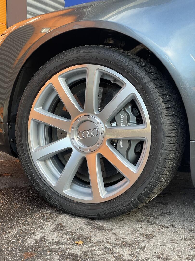

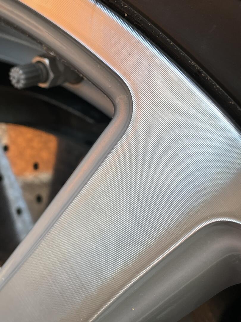

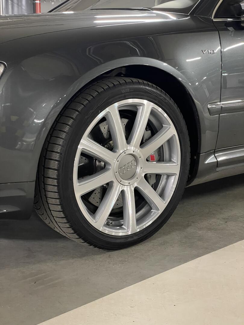

                          Maalipinta oli kauttaaltaaan pesunaarmuisessa kunnossa ja hankaumat takapuskurissa, joten asiaan piti saada muutos. Myotonia teki maalipinnan kanssa viikonlopun verran hyvää työtä, Daytona Grau arvoisensa kiillon sekä suojan päälle. Takavalot oli myös naarmuiset, niistä Joni sat taas raikkaan näköiset, kuten myös etuvaloista. Naamaan ei sopinut enää ruosteiset etusumarit, joten ne meni vaihtoon. Etukilven alusen vaihdoin Saksa-mallisesta sellaiseen mihin Suomi-kilpi istuu paremmin.

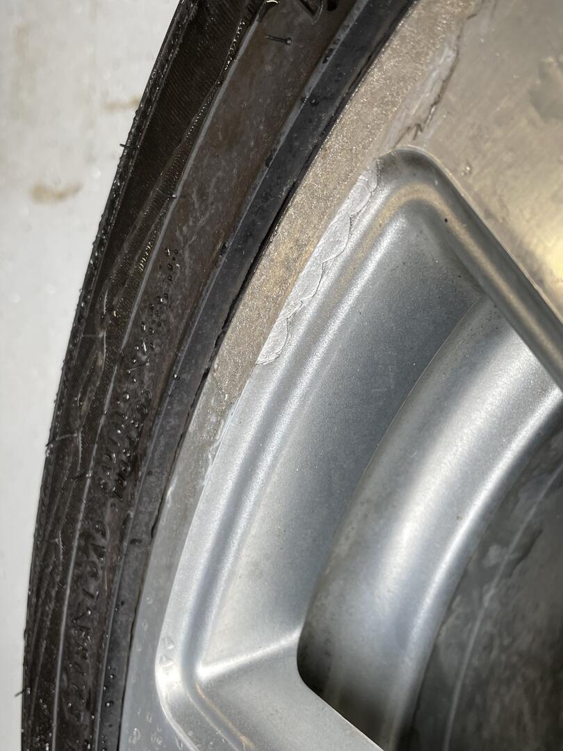

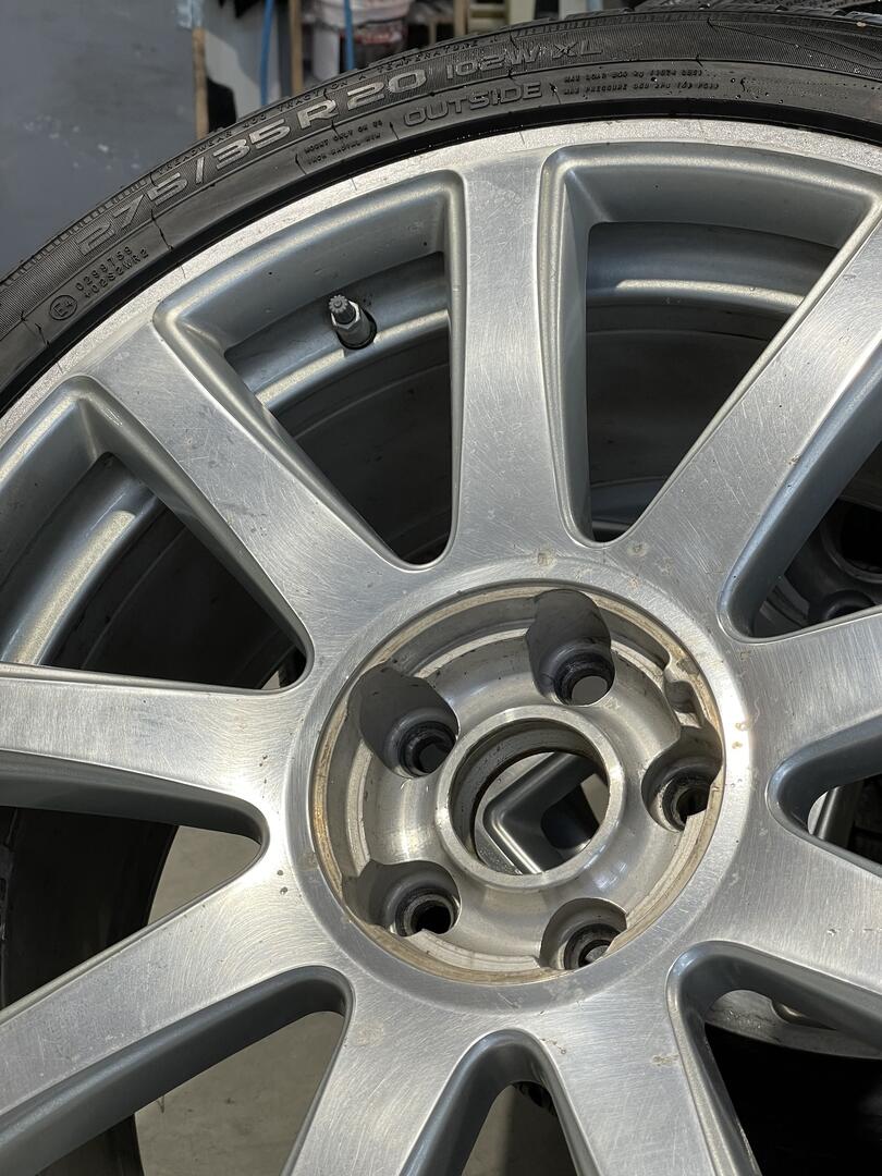

                          Talvivanteissa puolien sisäosat on maalattu pinnan ollessa puolihimmeäksi kiillotettu+lakattu alumiini. Vannevelholla Keravalla on diamond-cut vehkeet, siispä kulahtaneet vanteet meni sinne laitettavaksi. Maalinpoisto tehdään tuolla kemiallisin menetelmin, jonka jälkeen pulverimaalaus, sorvaus ja lakkaus. Työn jälki on mielestäni oikein hyvä. Sorvattu pinta on hieman erilainen kuin tehtaalta tullut täysin tasainen, mutta eipä tuo nyt haittaa. Keskiökupit meni myös vaihtoon, capforwheel.eu:sta sai neljä samaan hintaan kuin marmorilta yhden. Toki voi olla että nää ei ollut ihan sataprosenttista laatua orkkiksiin verrattuna, vaikka oli muuten identtisestä muotista.

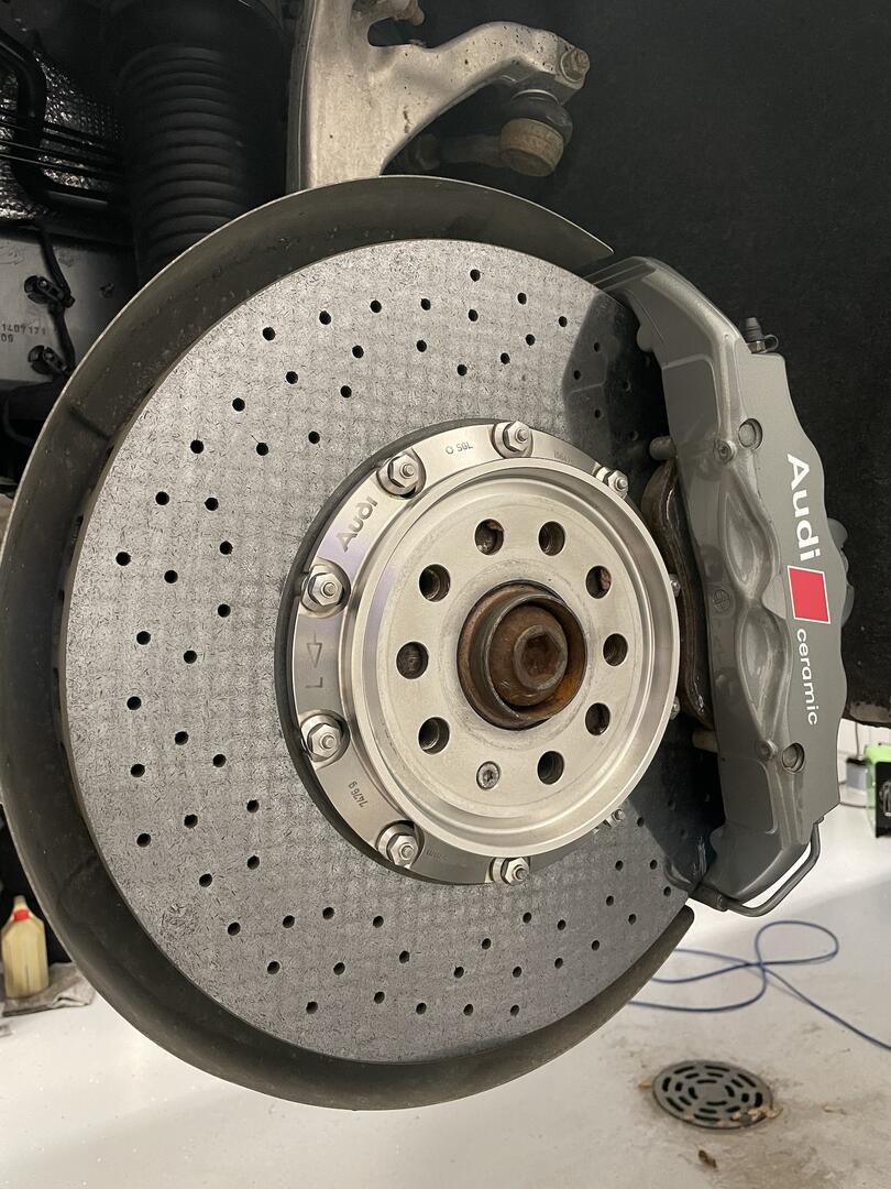

                          Turhamaisena miehenä nysväsin vielä jarrulevyjen keskiöt metallinkiillotustahnalla puhtaiksi, ne oli kun nuhruisen näköiset ja näkyy vanteiden takaa hyvin. Alustan olin pessyt jo kesällä, nyt suihkutin vielä korroosionsuojat talveksi päälle, sitten auto olikin valmis suolassa kurattavaksi.

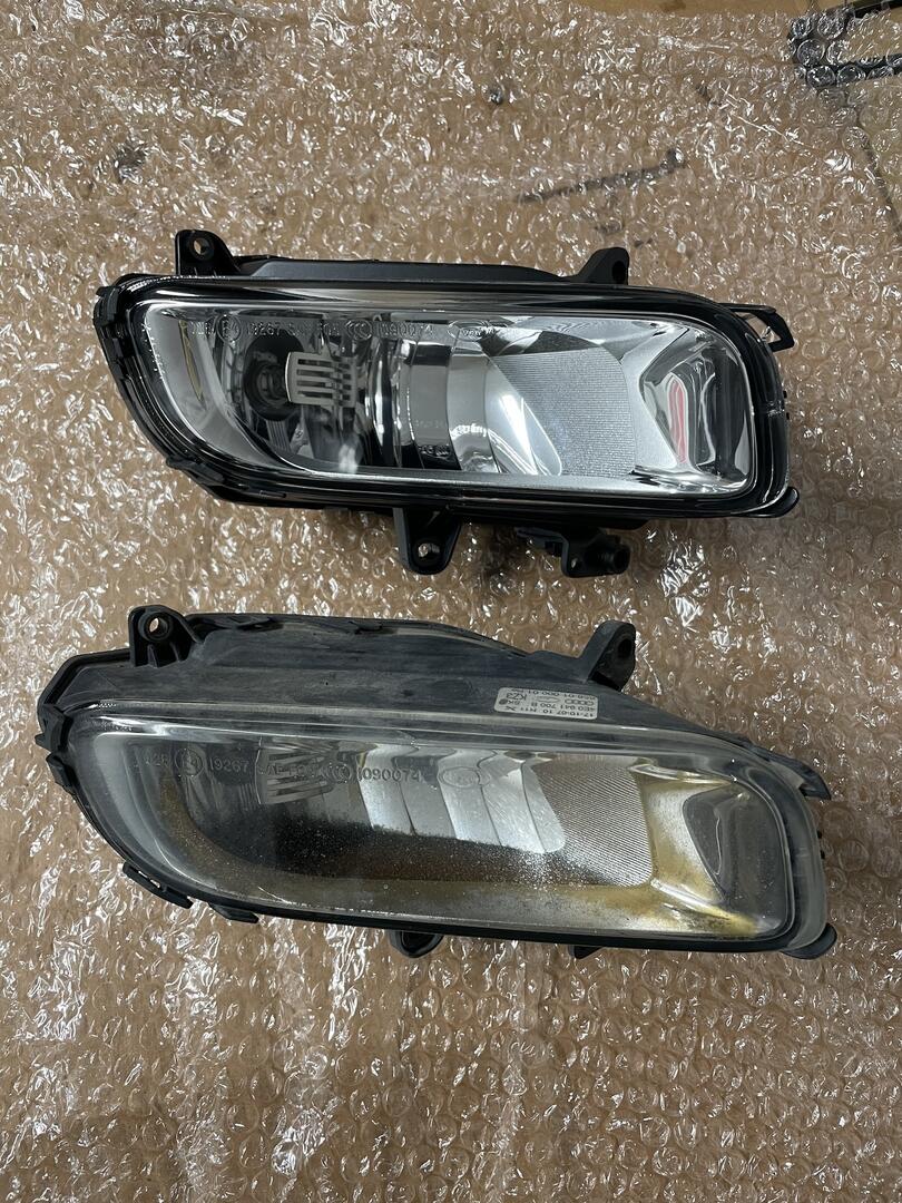

                          Lisäksi vaihdettu:
                          - yksi parkkitutkan anturi

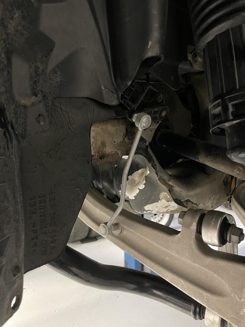

                          - kallistuksenvakaajan yhdystangot eteen
                          - ajovalonpesurin pumppu

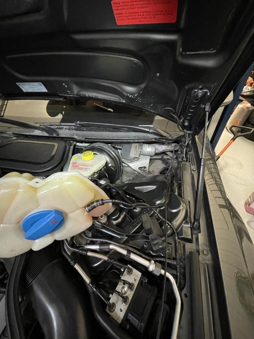

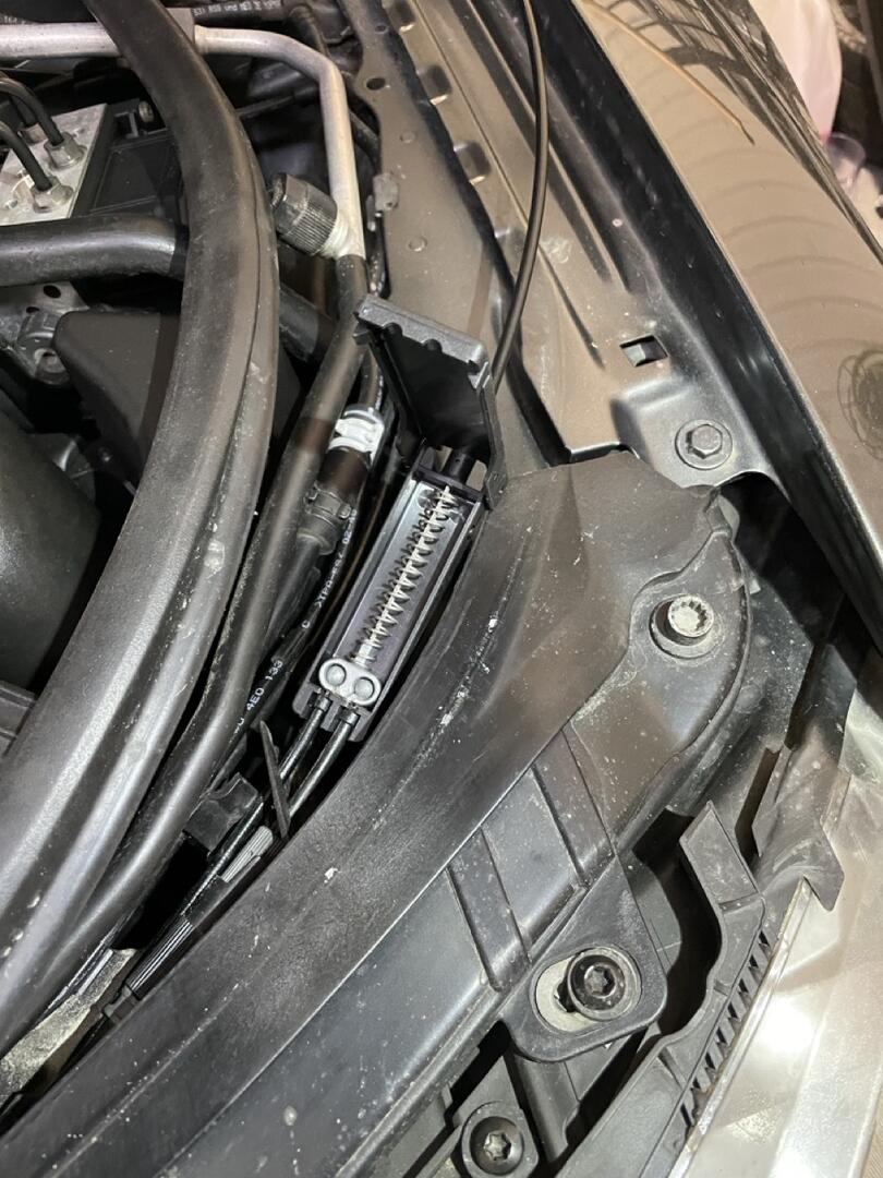

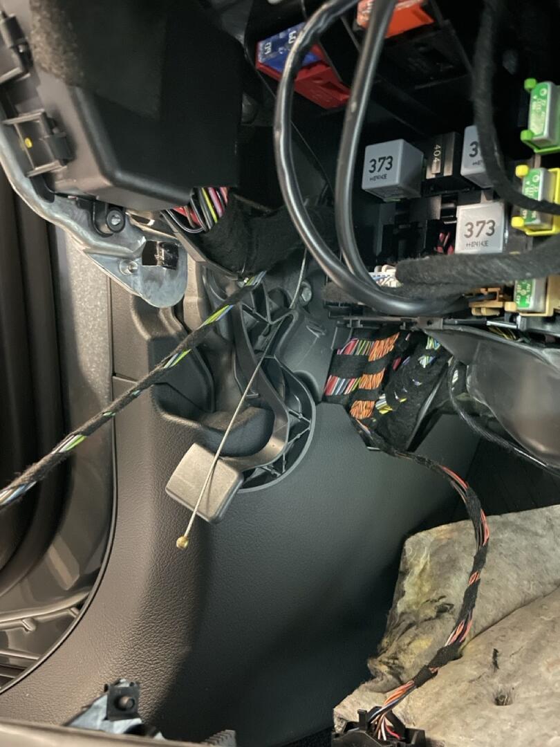

                                Konepellin avausvaijeri napsahti poikki, pelti aukesi mutta kahva jäi löysäksi. Koska olin reissun päällä enkä viitsinyt ajaa satoja kilometrejä pelti tuulihaassa, niin laitoin sen kiinni sen kummempia miettimättä. Pellin aukaisu ei loppujen lopuksi ollut niin paha homma, 40 min niin se oli auki. Vika on D3:ssa ilmeisesti kohtuu yleinen, AudiWorldin foorumilta löytyi hyviä ohjeita pellin aukaisuun sekä vaijerin vaihtoon.
                                https://www.audiworld.com/forums/a8-...830934/page13/
                                https://www.audiworld.com/forums/a8-...twell-2862199/
                                Kahvalta lähtevä vaijeri menee vasemman etuvalon luo rasiaan, josta lähtee erilliset vaijerit vasemmalle ja oikealle lukolle. Vaijeri meni poikki rasian päästä, johon pääsee käsiksi vasemman sisälokasuojan irrottamalla. Tilaa ei ole yhtään liikaa, mutta pitkillä 45 asteisilla kulmapihdeillä saa vedettyä lukkojen vaijereista pellin auki. Uuden vaiijerin asennus onnistuu irrottamalla kojelaudan alaosa sekä kojelaudan pääty ja sulakerasia. S8:ssa pitää vielä irrottaa sisälokasuojan taaempi osa, valuttaa sitä kautta paisari tyhjäksi ja irrottaa se alusmuoveineen. Uuden vaijerin saa tämän jälkeen kohtalaisen helposti vedettyä läpi, käyttäen apuna vanhaa vaiheria sekä sopivaa narua. Vaijerin hinta oli reilu 31 euroa klubialennuksella.

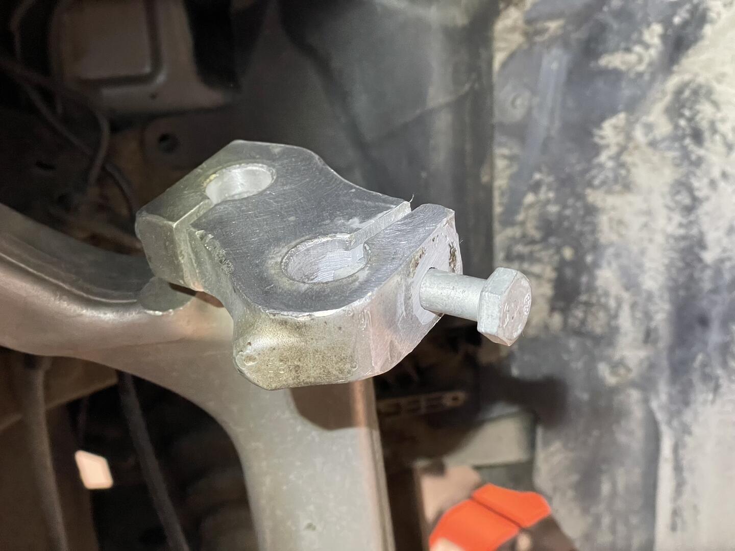

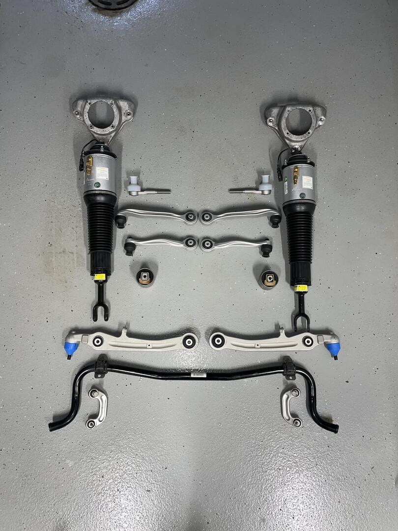

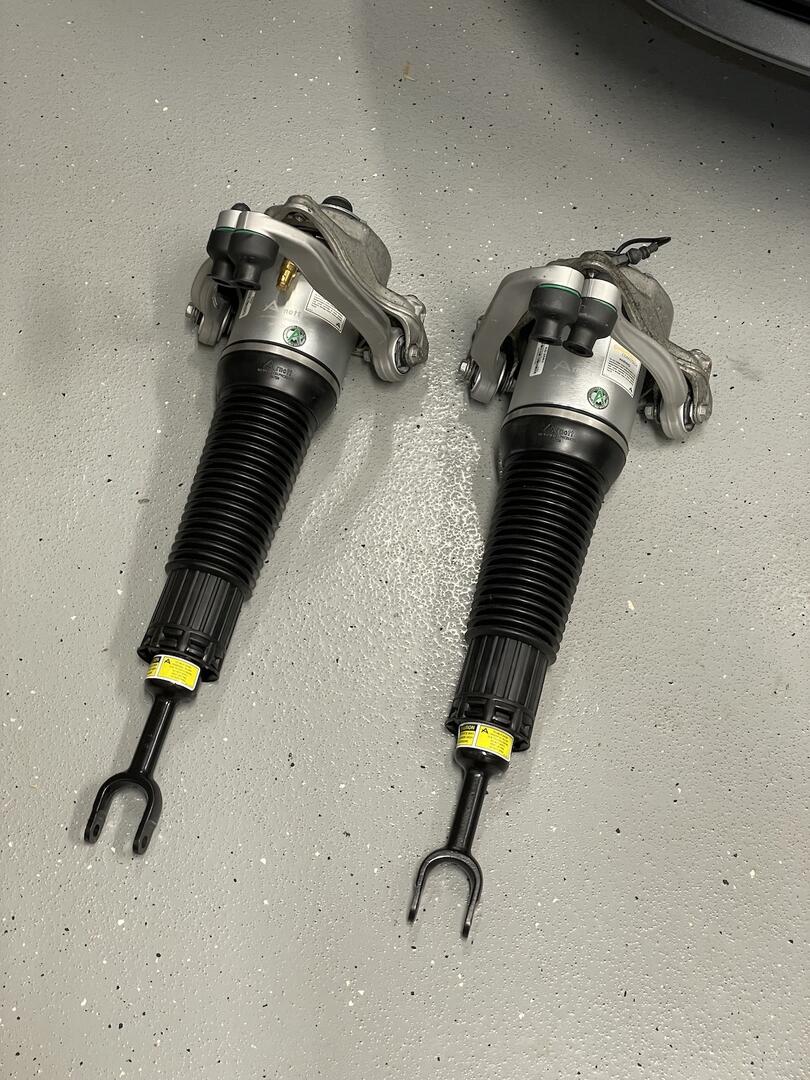

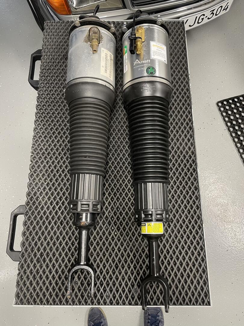

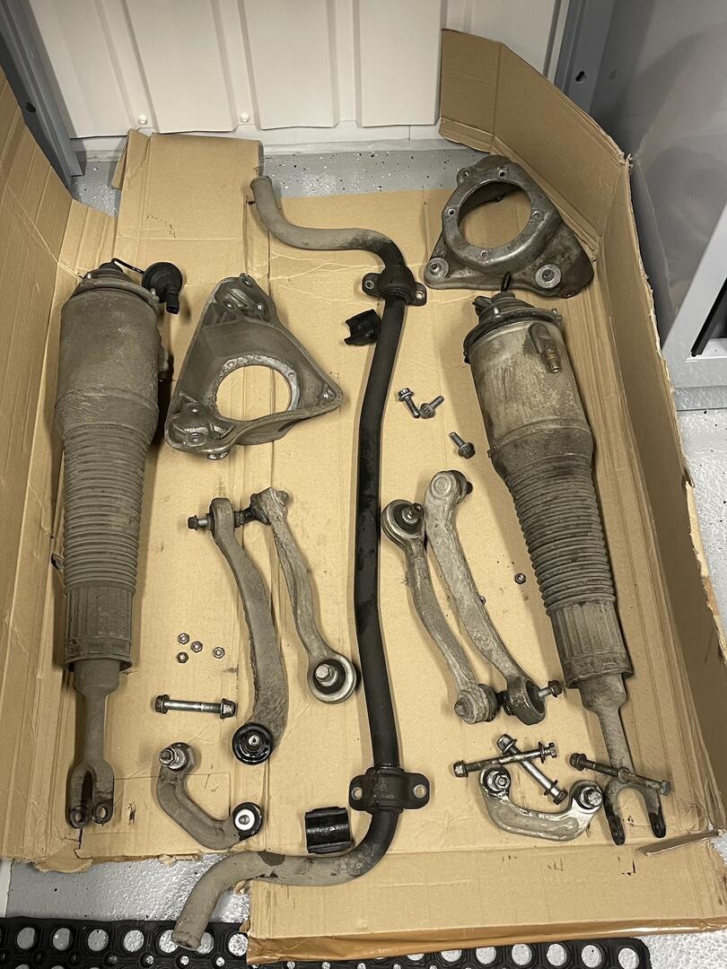

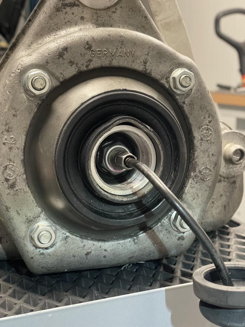

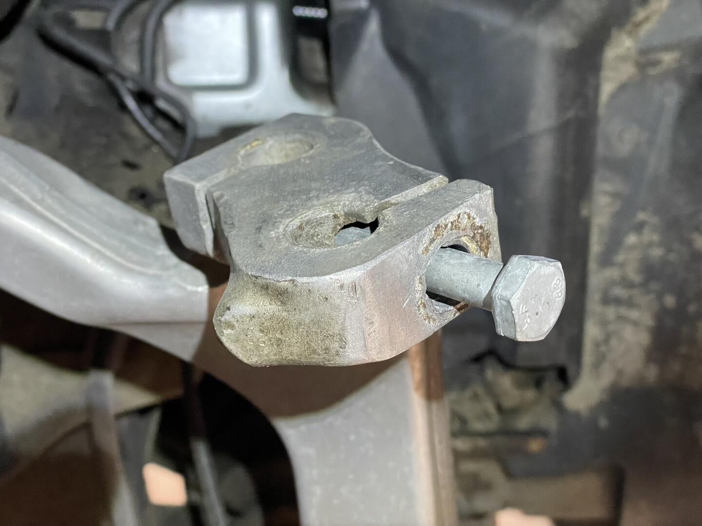

                                      Edessä kallistuksenvakaajan kumit on narisseet varsinkin pakkasella. Otin ne auki ja kumit näyttikin kuin kiinni leikanneilta laakereilta. Valitettavasti kumeja ei saa ostettua erikseen. Tai saa epävirallisesti, mutta en löytänyt sellaisia mitkä sopisi S8:n paksumpaan vakaajaan 4E0411305AC. Marmorilta myyvät koko tangon kumeineen. Laitoin kumeihin ensiavuksi silikonirasvaa, narinat hiljeni ainakin toistaiseksi.

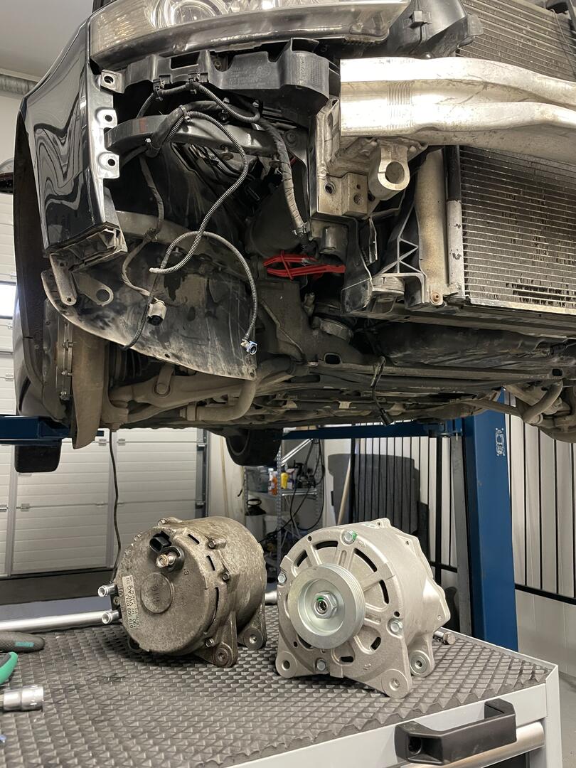

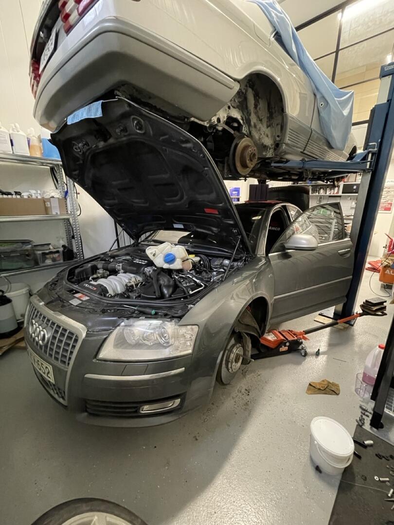

                                        Ensimmäinen isompi vika ilmestyi kun Audi tilttasi ajon päätteeksi omaan parkkiruutuun. Tarkempi selostus täältä https://www.audiclub.fi/audifinns/fo...C3%A4-tarttisi
                                        Laturi siis meni aika salakavalasti, sillä latauksen merkkivalo ei syttynyt, eikä Auto-Check varoittanut akun matalasta jännitteestä vaikka sen pitäisi.
                                        Sain siirrettyä auton tallille täyteen ladatun akun voimin. Matkalla latauksen merkkivalo sitten vihdoin syttyi.

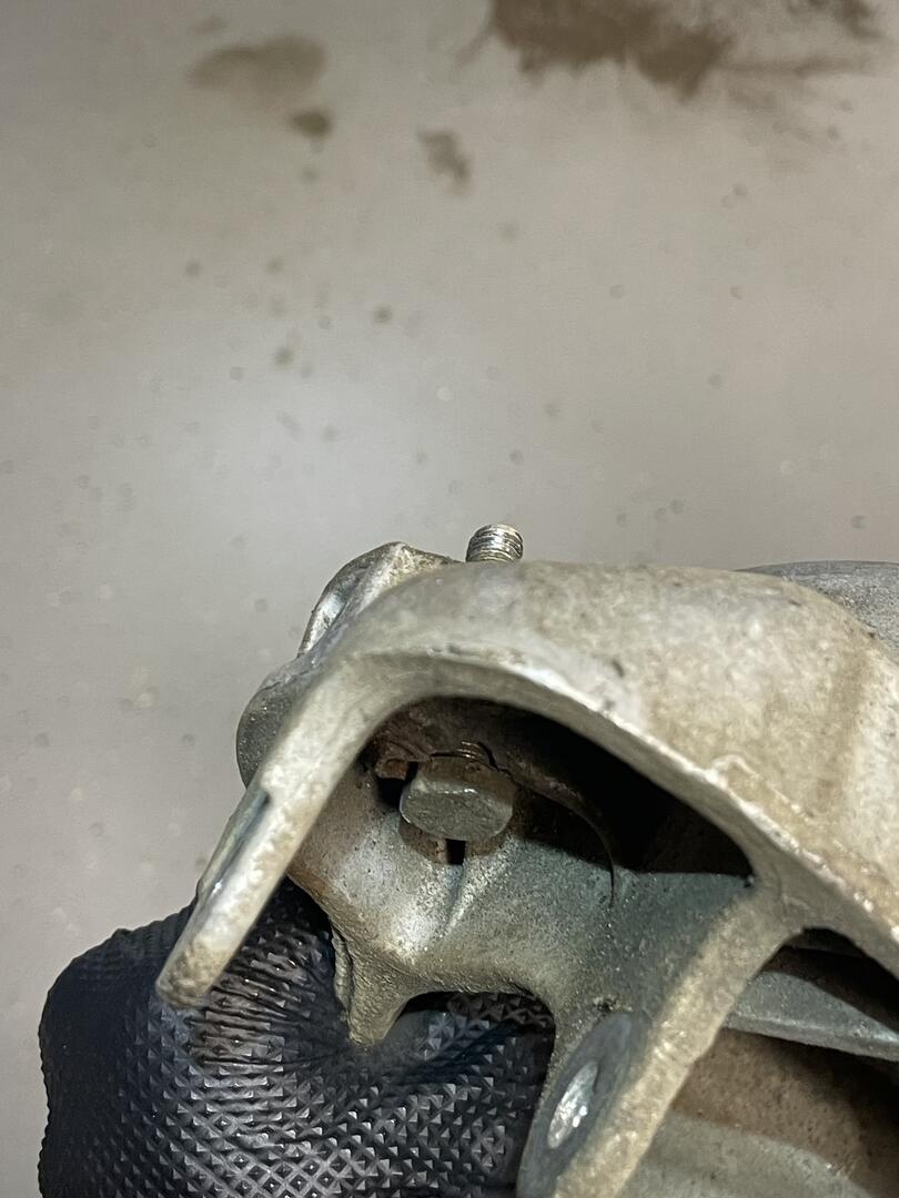

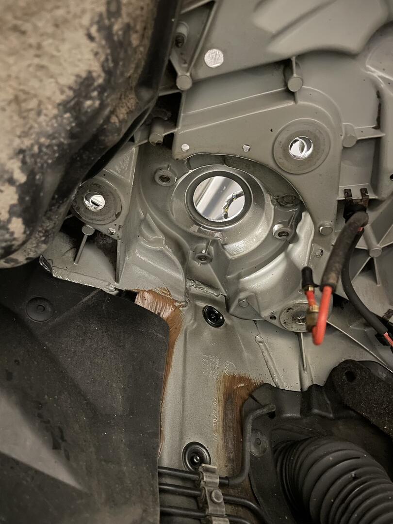

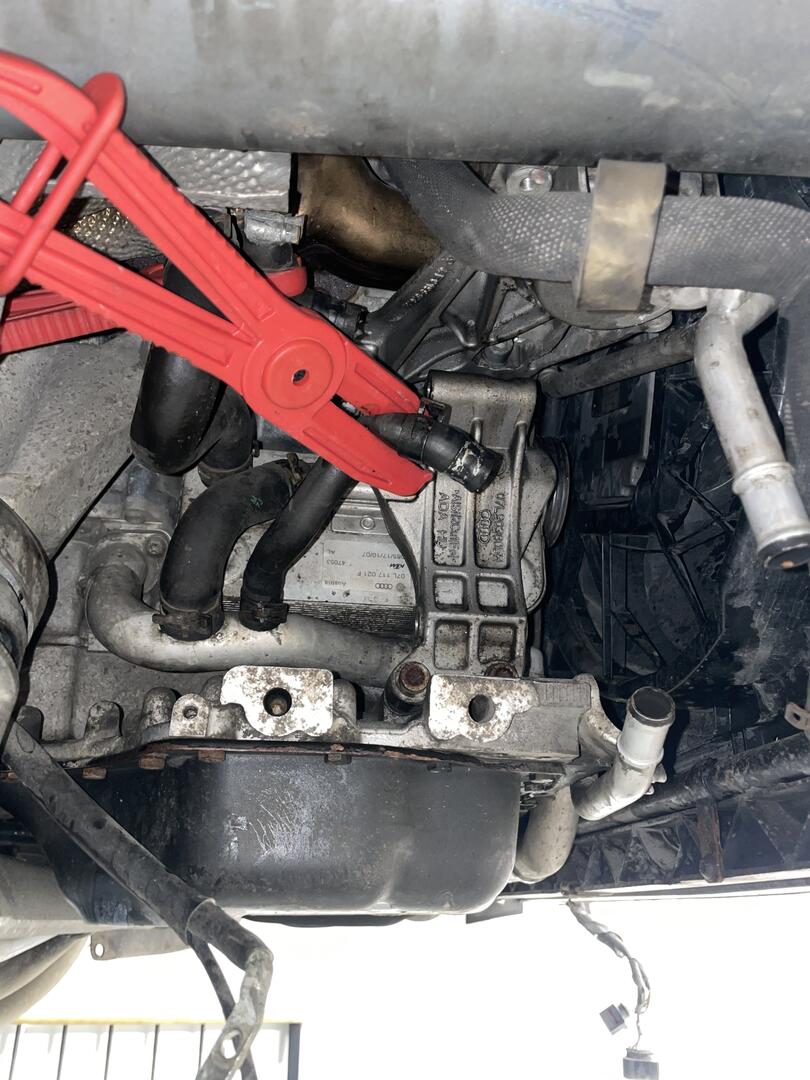

                                        Vaihto meni lyhyesti seuraavalla tavalla; Etupyörät, pohjamuovit, sisälokasuojat ja puskurin kuori pois. Oikea ilmanputsarikotelo irti ja sen alapuolelta lisäilmapumppu telineineen irti. Seuraavaksi keula huoltoasentoon ja muutaman sentin eteenpäin, jotta saa moniurahihnan ja laturin kiinnityspultit irti. Tehtaan ohjeissa itse asiassa kerrotaan irrottaa jäähdytin ja siirtää se sivuun, en tiedä olisiko sillä päässyt helpommalla. Pienellä ähellyksellä laturi kammetaan pois paikoiltaan, jolloin pääsee paremmin käsiksi laturin vesiletkujen klemmareihin. Niiden irrottamisen jälkeen on laturi käsissä. Jäähdytinnesteitä ne laskenut pois, letkunpuristimet toimii hyvin.
                                        Alkuperäinen laturi on Hitachin tekele, 079 903 021J. Mikäli varaosakauppoja on uskominen, sitä on käytetty vain V10 S8/S6:ssa. Tradilta olisi saanut alkuperäistä n. 1600€ hintaan, mutta tuli valittua hieman edullisempi Elstockin uudelleenvalmistettu laturi. Uudelleenvalmistettuja on tarjolla useampaakin merkkiä, mutta jotenkin ajattelin että Elstock olisi paremmasta päästä. Hintaa tuli lott.de:n kautta 676€ toimitettuna. Laturin letkulähdöt otetaan käyttöön alkuperäisestä, uudet O-renkaat tulikin mukana. Kasaus tapahtuukin päinvastaisessa järjestyksessä, joten ei siinä ihmeempää.
                                        Parin päivän aikana tuon sai askarreltua rauhassa nysväten. Ruuvipenkissä herkistelin vielä moniurahihnan kiristimen liikkeelle kun sen säätö oli aivan jumissa.
