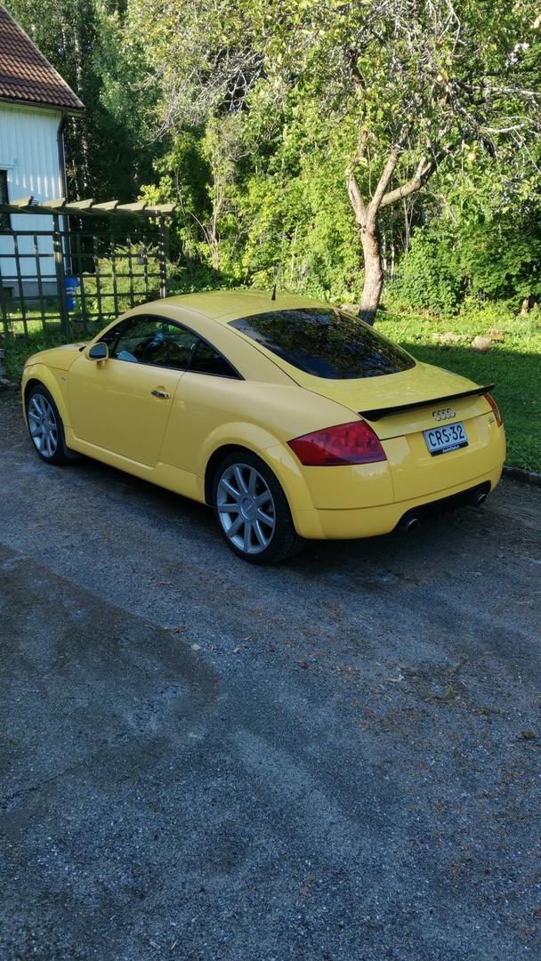

    Kyseessä siis vm 2003 3.2 dsg ja ainakin tehtaalta lähtiessä ollut Imola yellow ja mustalla nahkasisustalla.
    Click image for larger version  Name:	IMG_20230829_163800.jpg Views:	0 Size:	161,1 Kt ID:	1960626Click image for larger version  Name:	IMG_20230829_163739.jpg Views:	0 Size:	137,0 Kt ID:	1960627
    Kuvissa näyttää kovinkin siistiltä, niin teki myös myyntikuvissa mutta todellisuudessa on ainakin kolmea, ehkä neljää eri keltaista, välittyy vaan kuvissa huonosti. Kuskin ovi/taka lokari maalattu aikoinaan kuulemma ilkivallan takia yli ja sävy ei ole sinne päinkään. Tänään myös huomasin, että puuttuu lakka kokonaan, joten ihan vain kiillotuksella saisi jo paremman mutta vaatinee ylimaalauksen parin pienen ruostepaikan takia (kuskin takalokasuoja). Takapuskuri muistuttaa enemmän vegas yellow väriä, joten sekin pitäisi samaan syssyyn maalata.

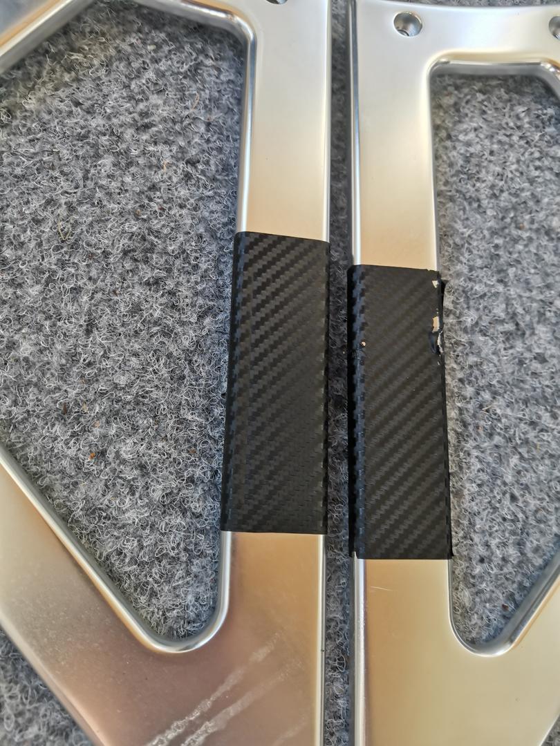

                Polvituet/pehmusteet tms mitkä ikinä onkaan oli jossain kohdin auton elämää kadonneet ja korvattu hiilikuitu look teipillä. Samaa teippiä oli viljelty autoon sisälle vähän sinne sun tänne, jopa penkkeihin. Lähtivät onneksi helposti irti mutta ovien sisäkahvoissa ne vielä on. Tiedä sitten mikä olisi fiksuin keino koittaa poistaa ne, kun kahvoissa on se ns kumipinnoite.

                      Nuo ovien sisäkahvat voi olla aika rujon näköiset hiilariteipin alta, että kannattaa miettiä vielä alkaako sitä repimään pois. Tai miettiä, että mitä niille tekee jos ei silmä kestä katsella. Se pinta kun on sitä helposti kuoriutuvaa Audin tuotetta vuosituhannen alusta, tavattu mm. erityisesti alkupään B6:n ilmastointipaneelien ja valokytkimien pinnoista. Epäilen vähän, että sen takia teippiä on kietaistu kahvoihin. Sitten kun et keksi enää muuta entisöitävää tästä, niin moottoritilan muoveista puuttunee parit muoviruuvit, ja paisarin muovissa taitaa olla vääränlainen kiinnityspultti paikallaan. Noita molempia saa vielä uutena Audilta, mutta kilohinta on aika kova erityisesti paisarimuovin ruuveissa. Ai mistäkö tiedän?
                      Mukava nähdä, että muutkin ovat hairahtuneet näihin tuotteisiin. Jospa sitä itsekin vielä innostuisi kirjoittelemaan oman parturiauton tarinaa tänne foorumille.
                      P.S. Jos jostain syystä meinaat joskus hävittää nuo 18" 9-puolaiset kesävanteet ja ne on orkkikset, niin voit tyrkyttää niitä suoraan allekirjoittaneelle.
                        Joo voipi olla, että ne teipit jää sisäkahvoihin, kun se pinta kuoriutuu aivan varmasti mukana. Onneksi ei ole kauhean häiritsevät.

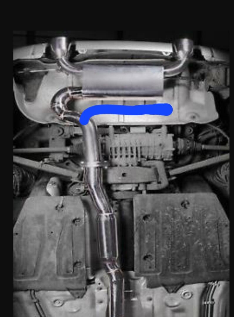

                                                Toimiskohan tää:
                                                https://www.youtube.com/watch?v=l9CrmkIxDQU
                                                  Todennäköisesti auttaisi mutta ei ole tilaa moiselle, ellei tuo vaimentimen alle, jolloin se on reilusti alin kohta. Mahtaisiko ei rosterinen vaimennin toimia?
                                                  Esimerkiksi orkkis putkisto palasiksi ja siitä välivaimennin rosterisen tilalle. Toki se on myös sen puoli tuumaa pienempi.
                                                    Ei siinä auta mikään muu kun ahtaa se moottori.
                                                      #27
                                                      No tää :D Kannattaa myös tutkia, onko siellä välivaimentimessa enää edes villaa sisällä.
                                                        Ahdin olisi ideaali, toki remmi vetoisena. Villaa vaikutti olevan, toki onko sitä niin paljoa kuin pitäisi.
                                                        Ensi hätään täytyy koittaa vaimentaa kontti ja takapenkin alunen bitumi matolla, kun se oli tarkoitus tehdä jokatapauksessa.
                                                          Remmiahdin ei tietysti pakoääntä syö pois. Tuommoinen videon keksintö kyllä toimii. Itselläni oli vastaava ongelma. Just maantienopeuksissa. Tein tuollaisen ja möly loppui siihen. Eikö se mahtuisi tuohon takapöntön etupuolelle jos se on vakiopönttöä pienempi. Vastaavaa kokoluokkaa kuin kuvan putkistossa.
                                                            Tuolle seudulle voisi mahtuakin mutta voiko se olla tuolla, vai pitäisikö se olla ennen välivaimenninta?
