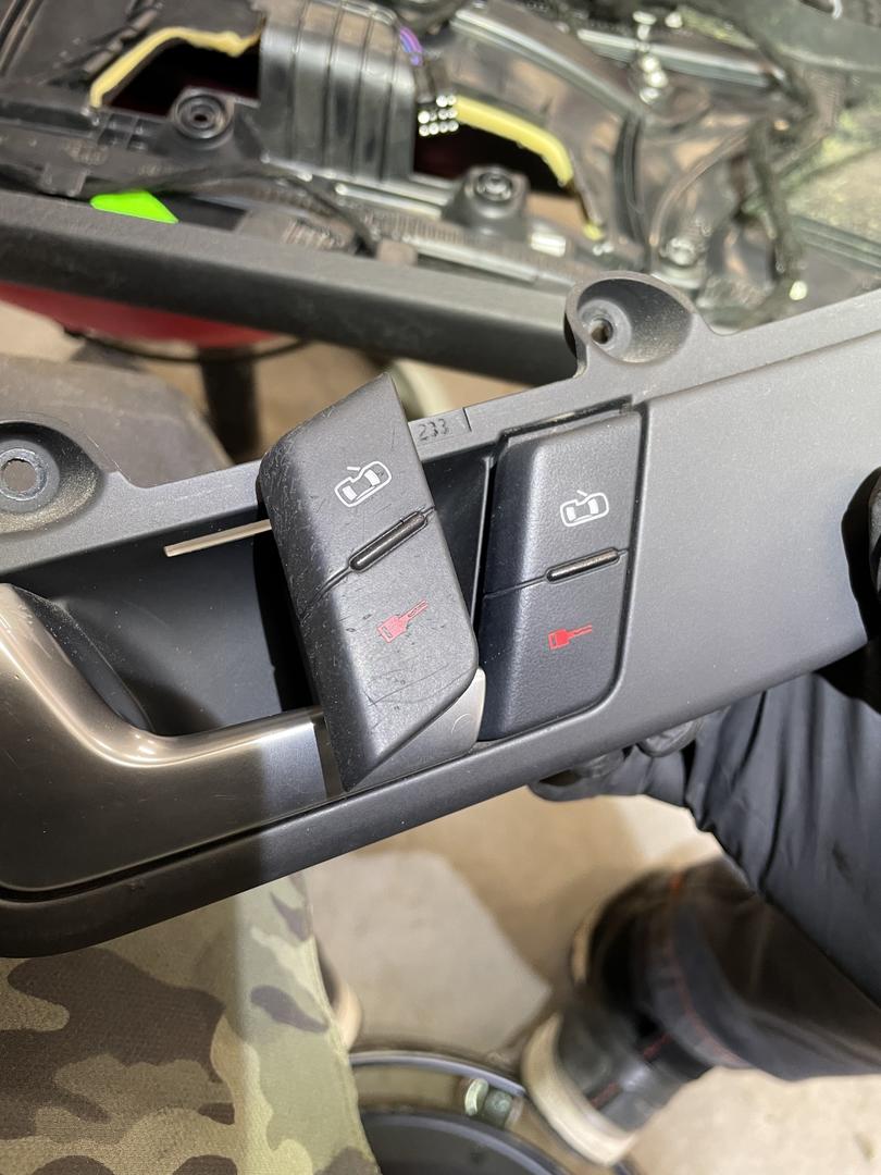

    Autossa ilmeni heti alkuun hauska vika, Ovet menee lukkoon 15 sekunnin välein jos auto ei käy. Muutaman lukkolaitteen vaihtamisen jälkeen tuli todettua että mukavuus boksi on rikki. Sen vaihtamalla alkoi pelaamaan.
    Auto tuntui muuten toimivan kohtuullisesti, Ajotuntuma ei ole kovin hyvä, todennäköisin syy on renkaat.

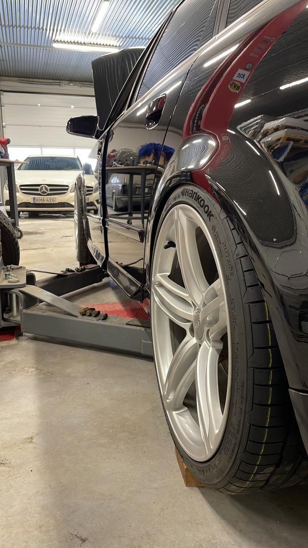

      Tässä välissä kerkesin hankkimaan fiksummat kesäpyörät autoon. Ei tarvinnu enää syksylle päästä koittamaan.
      19x9 Et 33 Peelersit. Toimii ton korin autoon ku nenäpäähän

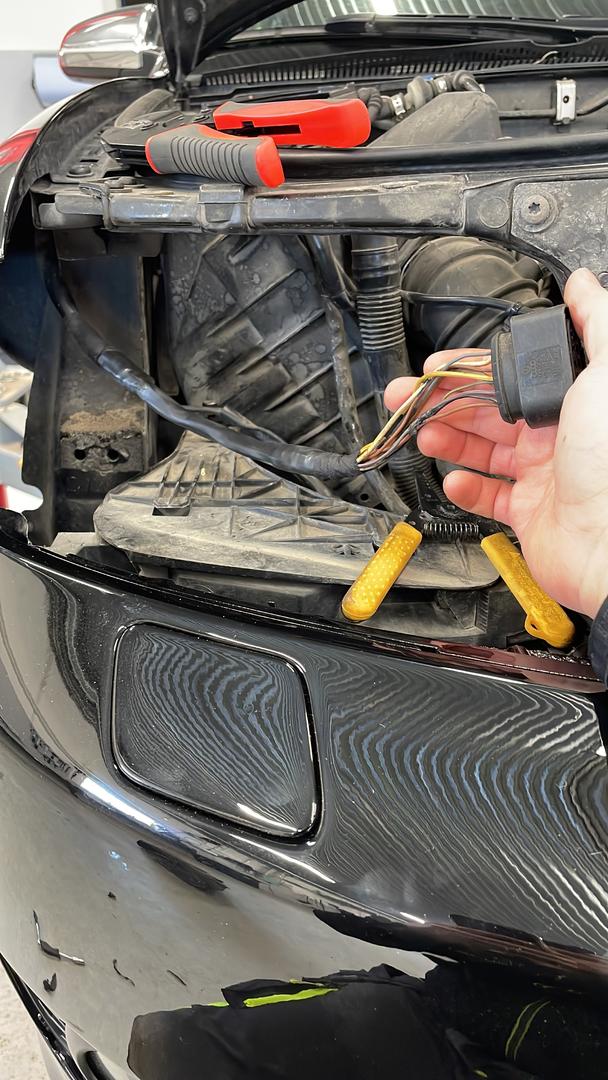

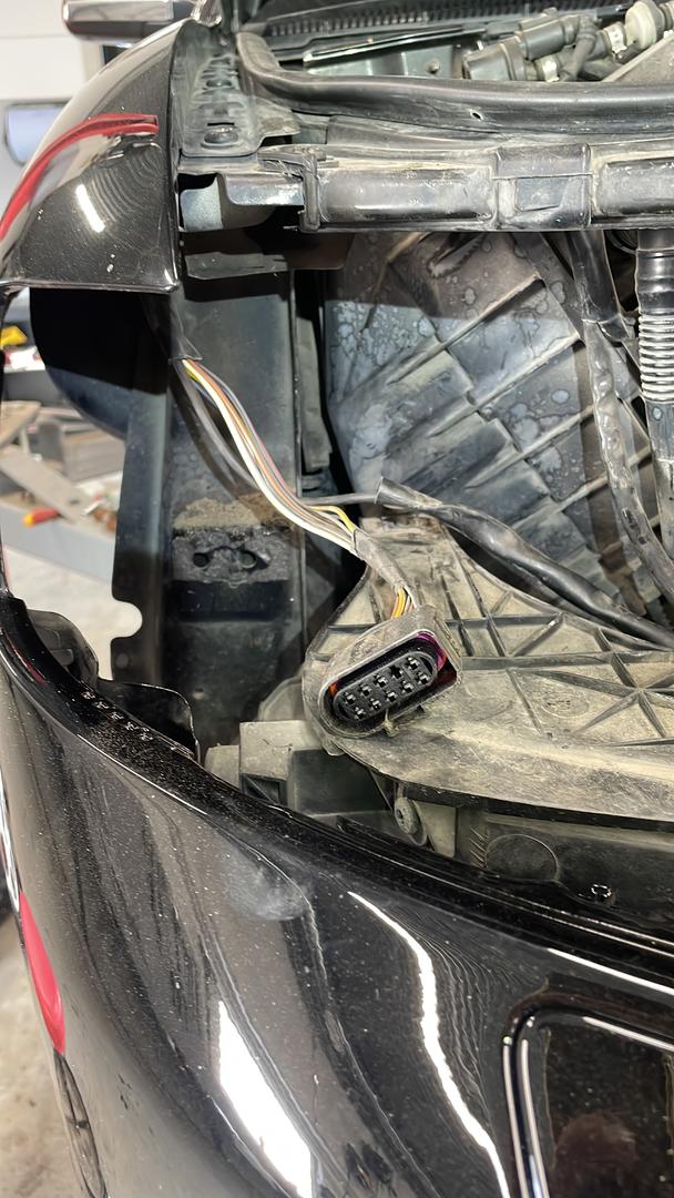

        Tuli hommattua bi-xenon umpiotkin siihen paremman valotehon toivossa. Ne ei ollutkaan ihan bolt on kun vakio johtosarja on liian lyhyt. Jatkamalla sai pelaamaan.

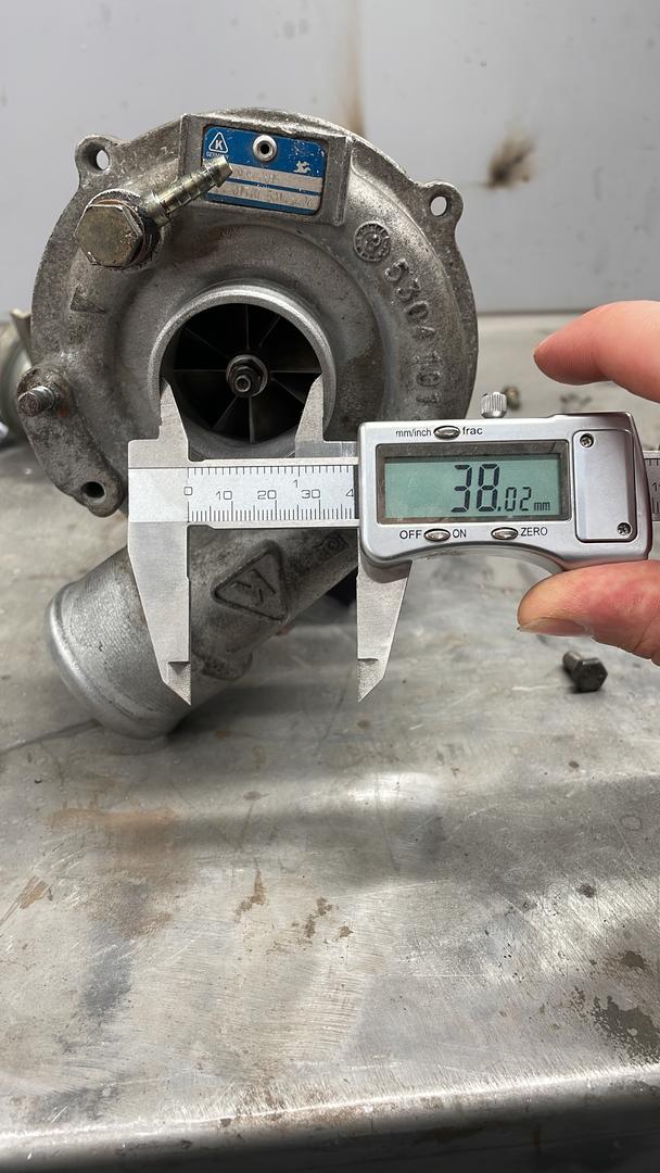

            ​​Purkuautosta alettiin purkamaan kovalla innolla osia irti. ​

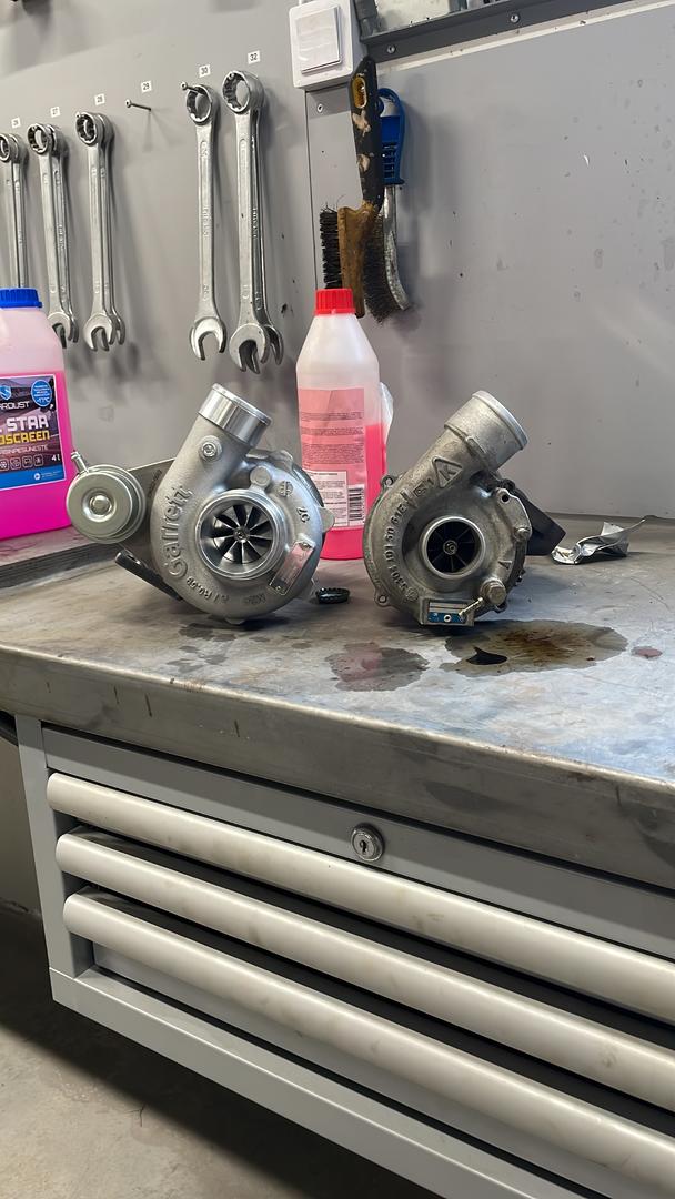

            Ahtimen kun sai pois sieltä niin alkoi heti löytyä pientä katumusta, perkele se on pienen näkönen. Suuttimet oli 370cc, ja Miltekin downpipe vaan 2".
            Soittelin Erikoismoottoriin ja todettiin että noilla osilla oma tavoite autosta jää vielä aika kauas. Joten oli pakko alkaa selvittää seuraavaa vaihtoehtoa.
            Erikoismoottorilta vinkattiin Garretin GBC22-350 turboahdinta millä voitaisiin päästä sinne 300hv nurkille. Pienen selvittelyn ja loistavan asiakaspalvelun saatuani Finturbolta oli ahdin tiedossa ja muutaman päivän päästä hyppysissä. Vissiin vähän saatavuus murheita.

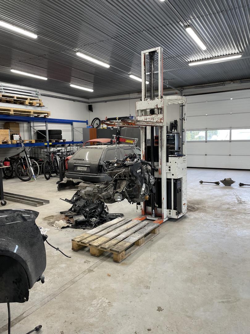

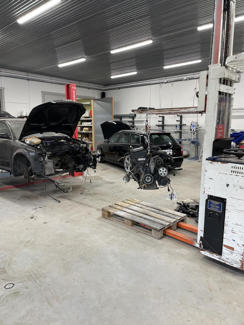

            Purkuautosta nypättiin tekniikka pois kokonaisena, nyt saa heittää koneen hyllylle vartoomaan jos nälkä vielä kasvaa niin saa toisen kasattua valmiiksi.
            Tuli askarreltua Roclaan moottorinostin kaverin mallista. On muuten maailman paras tuote tohon hommaan.

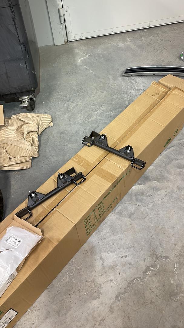

                          ps: onnellinen perhe-elämä tulevaisuus taattu kun löyty purkuautosta isofix kiinnikkeet!

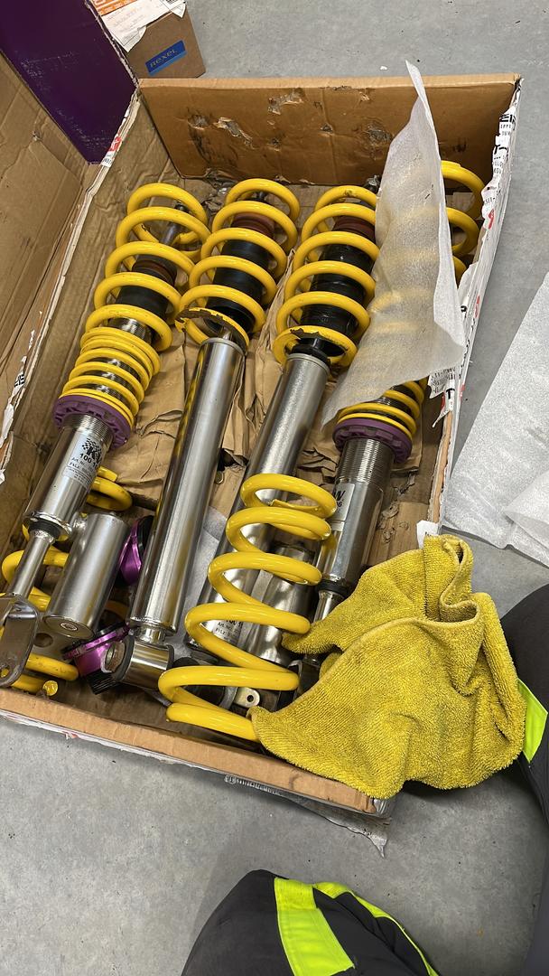

                            Farkkuun tuli painettua alusta paikalleen. Nettivaraosasta löytyi syksyllä kw3 alusta joka oli pakko lunastaa.

                            Vanteet istuu paikalleen aika makiasti, hiukan joutui kaarimankelia tarjoomaan että sai tilaa etupäähän. Kävi hauska sattuma kun mietiskelin että missä mankeli oikeen mahtaa olla, kävi ilmi että olin lainannu sen 4v aikaa kaverille joka lainas sen kerran eteenpäin. Noh loppu hyvin kaikki hyvin ja löytyi vielä :D

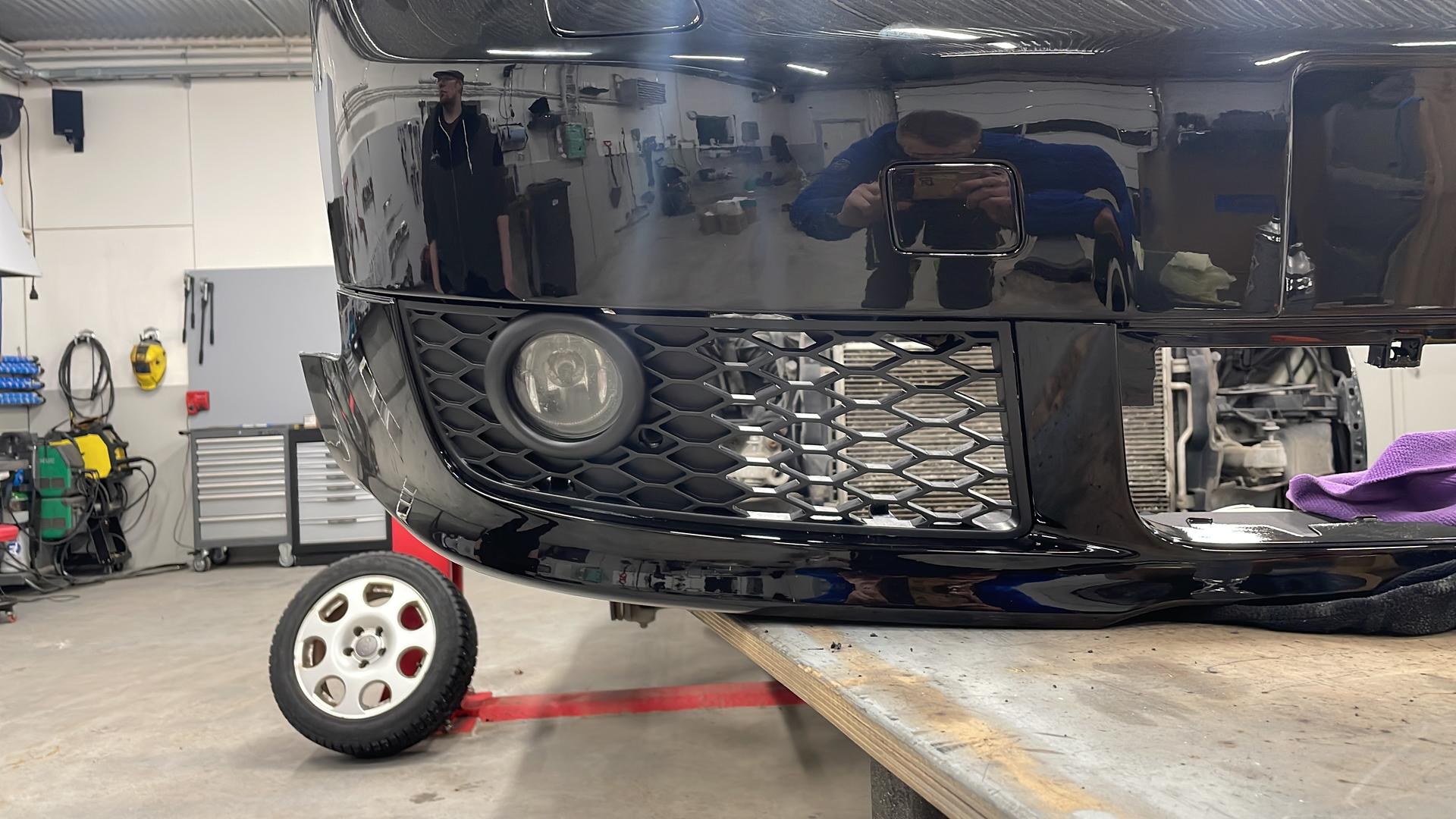

                              Tuli ohimennen vähän pyyhkästyä audin musta maalipinta takaisin mustaksikin. Jessus mikä työmaa, mut aika tavalla väri muuttuu!
                              Joka kerta näitten hommien jälkeen kiroaa itselleen miks ei käyttänyt vaan jossain hierottavana...

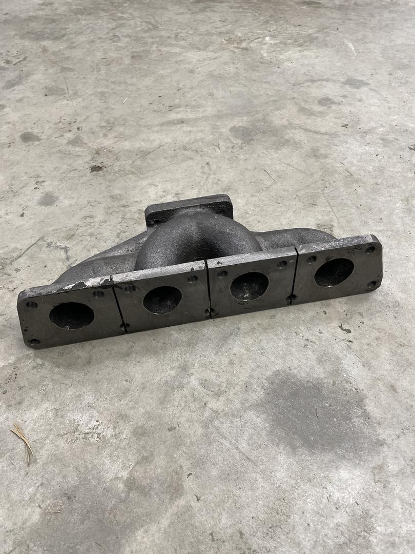

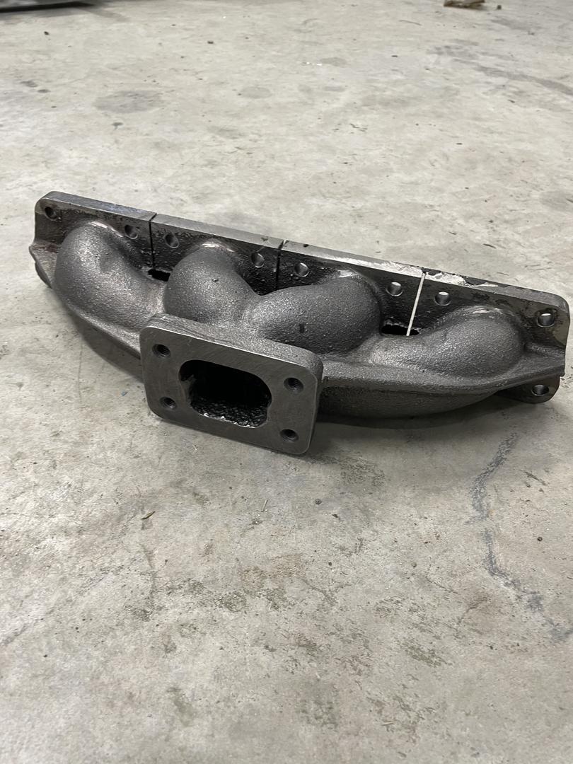

                                Pakosarjan tekemistä tuli hunteerattua hetken aikaa, tig löytyy hallista mut netistä löytyi arlowsilta valupakosarja 160e.. Aattelin et ei siinä korkealta putoa vaikka koittais sellasta. Jos kuitenkin nälkä kasvaa syödessä vielä niin siinä vaiheessa joutuu joka tapauksessa sarjan tekemään taas isommalle ahtimelle, joten tuntu hyvältä budjetti ratkasulta. Soittelinkin arlowsille ja kyselin niiden kokemuksia. 500hv olivat ottaneet sarjalla ja useiden vuosien kokemuksien perusteella niissä ei oo ollu murheita. Taitaa muuten olla sama sarja mitä Bar-tek myy myös.

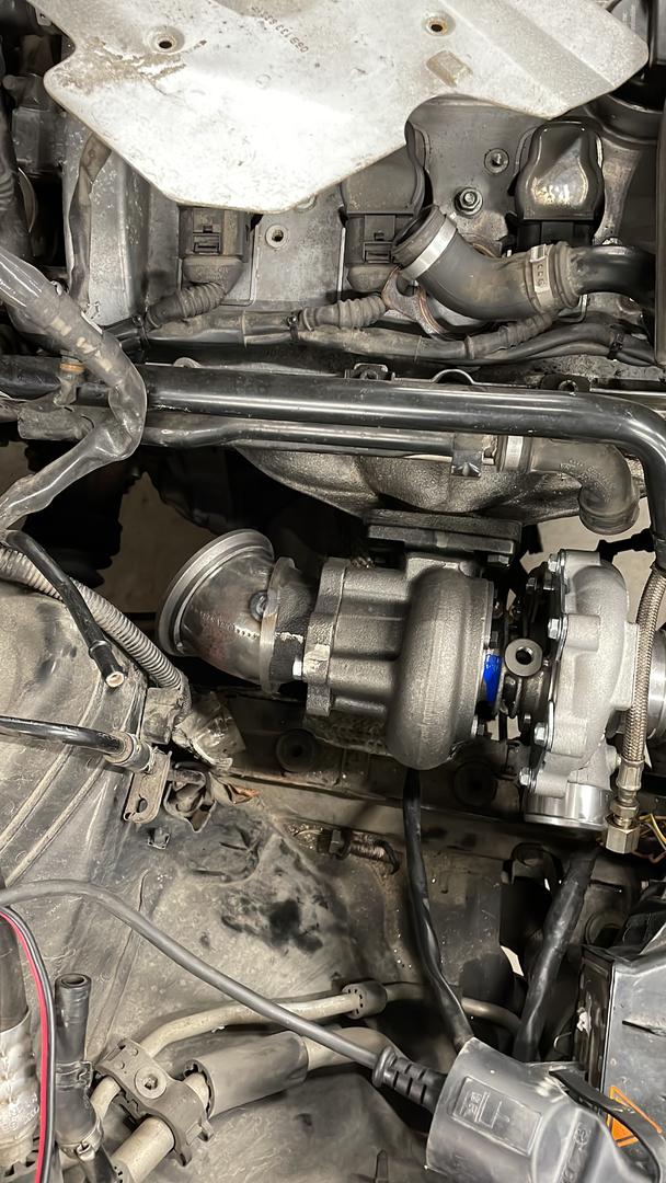

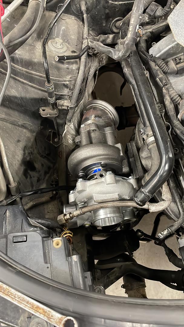

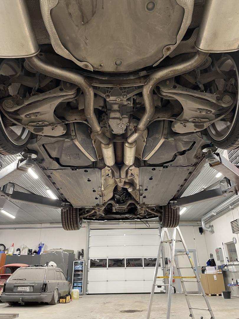

                                  Ahdinta ja pakosarjaa tuli sovitettua autoon. Ahtaan tuntuseen paikkaan tulee turbo.. Pakoputken suuntaa joutuu vähän linjaamaan uudestaan.
                                  Downpipe tavarat tuli noudettua marteliukselta. Otettiin katti ja katin tilalle putkitarvikkeet, jos sais softaan vähän vaihtopaukkuakin sitten.
                                  Aika hyvänkokonen kokoero vakio ahtimeen verrattuna.

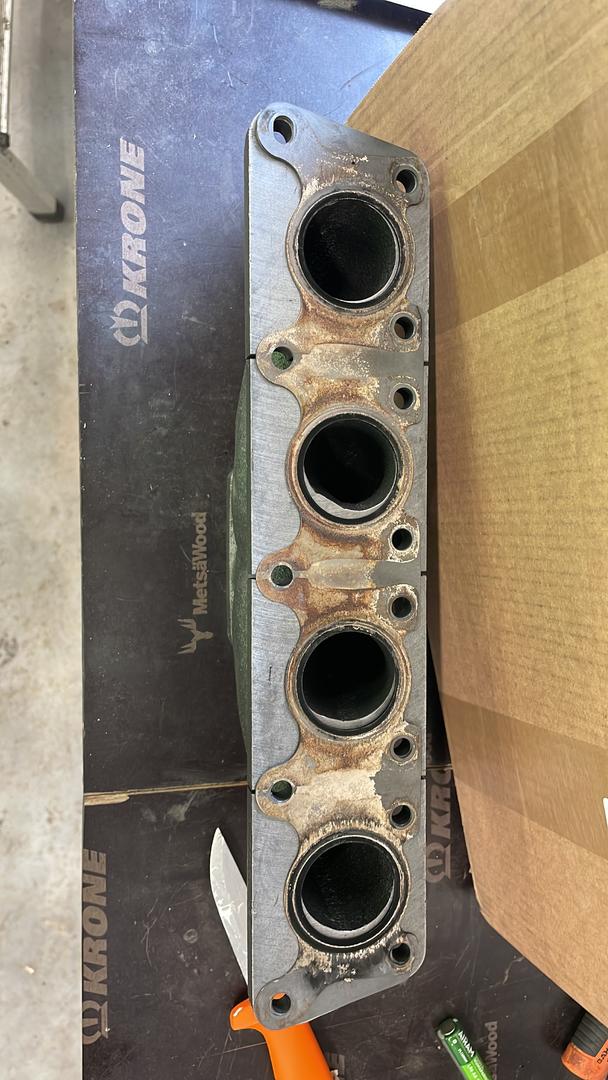

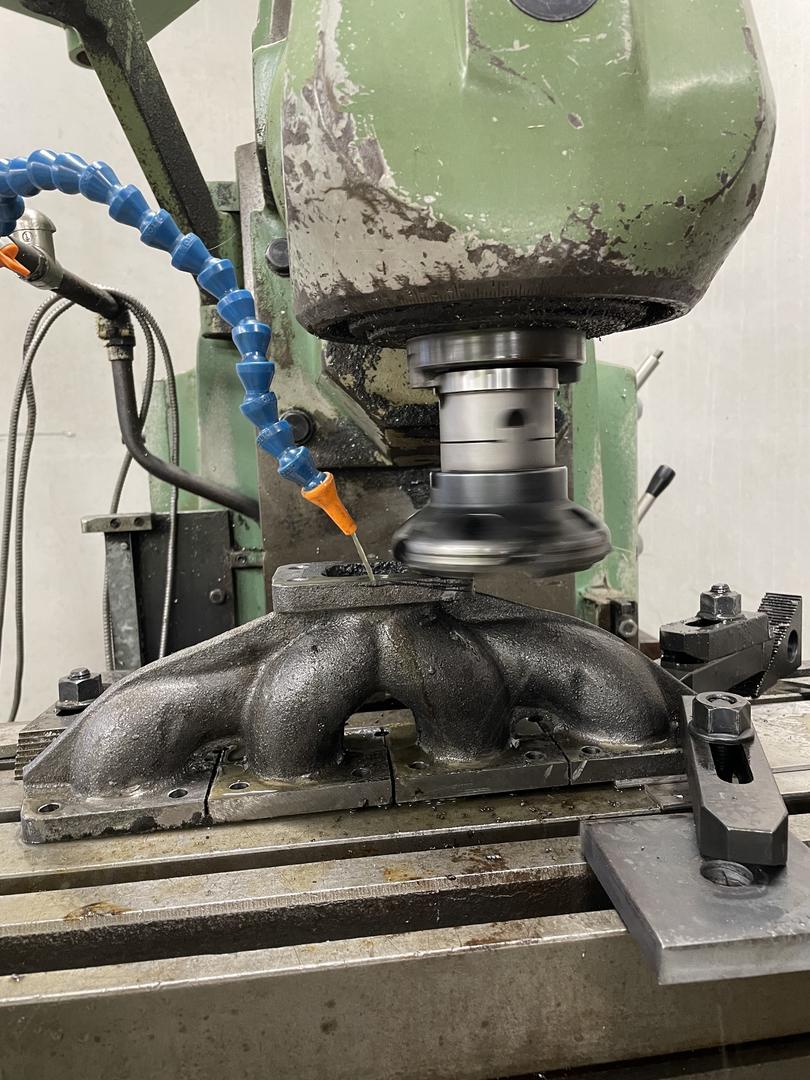

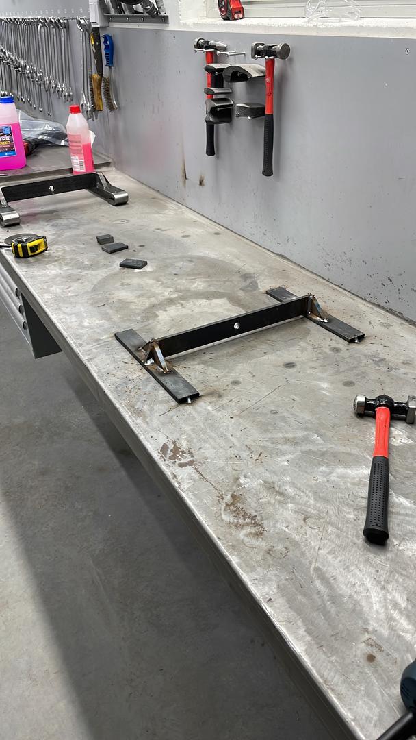

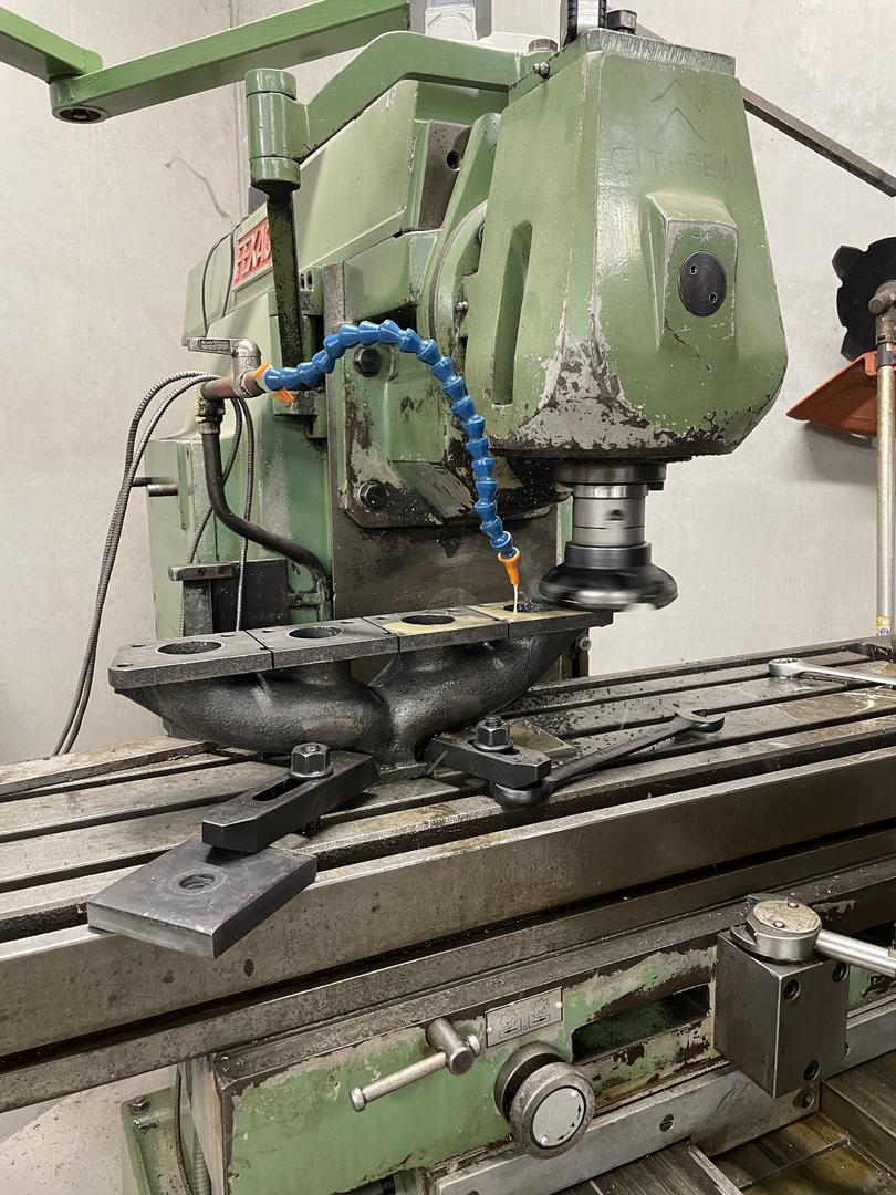

                                    Pakosarjan ja ahtimen sovitteluun liittyen tuli villi visio, jos sitä sais käännettyä jo lähtösuuntaan vähän laipalla.
                                    Soitto sukulaismiehelle joka asuu naapurissa ja omistaa jyrsimen. On muuten hieno työkone, melkeen tarttis olla itelläkin.
ID:	1954646 Click image for larger version
                                    4mm otettiin molemmista laipoista toisesta reunasta pois. 8mm kääntö tekee aika paljon pitemmällä matkalla.
                                    Parani aika paljon, vielä joutuu vähän lähdön kanssa pelaamaan.

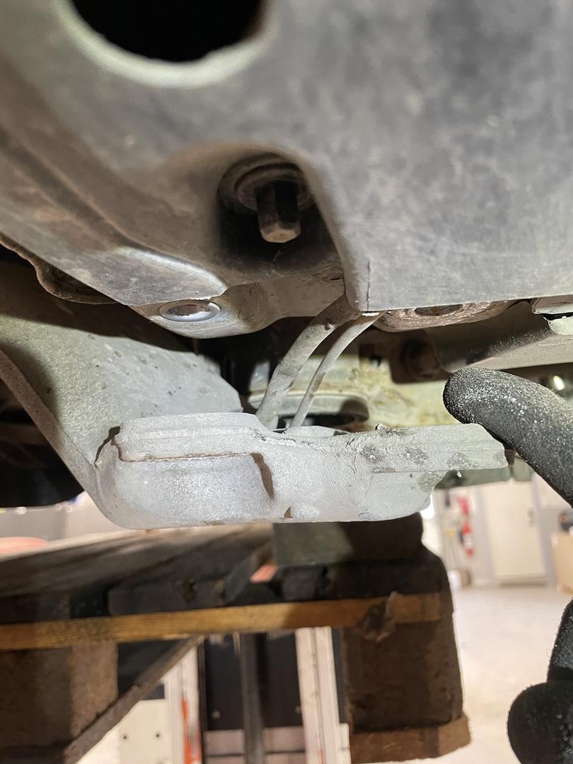

                                    Polttoaine linjaan tarttis tehdä paluupuoli kun tulee isommat suuttimet ja eri kisko.
                                    Onkos kellään kokemusta jos ottais tosta purkuautosta ton polttoainelinjan irti ja siirtäis tohon toisen vierelle? Se vois käydä aika kivuttomasti.
                                    Mites ton pumpun suhteen? Onko sinne olemassa jotain bolt on reseptiä vai täytyykö kaikki tehdä käsipelinä?
                                    Ps. Tepolta saapui pultit ajoissa!
                                      Jos putkikoko riittää tehotavoitteeseen niin kivuttomintahan se on ottaa paluulinja purkuautosta. Muussa tapauksessa jättää alkuperäisen paluulinjaksi ja tekee paksummasta uuden tulopuolen.
                                      Tuollainen pumppu nähtävästi solahtaa tankkiin
                                      https://www.roadmachine.fi/tuote/pol...umppu-vag-awd/

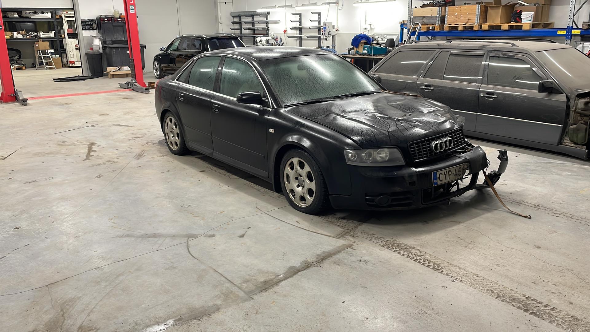

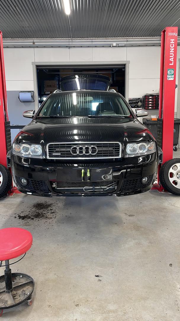

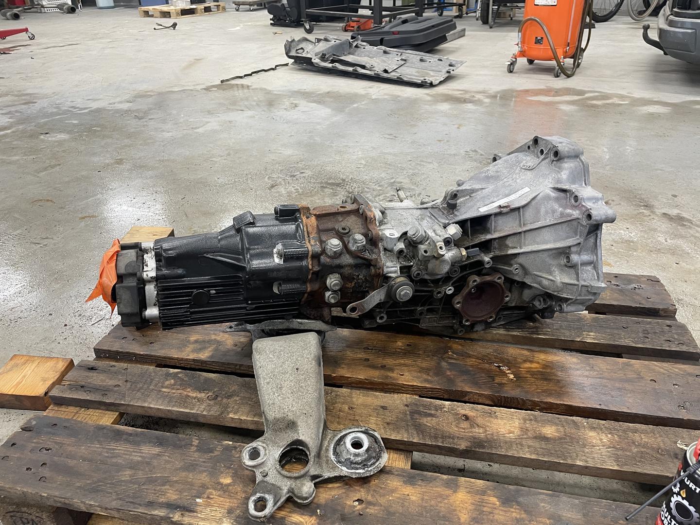

                                        Eilen tallissa oli vilinää kunnolla. Saatiin nypättyä vaihteisto pois paikaltaan ja tiskattua se, en oo ihan varma onko vuotanu kardaanin laipasta vähän öljyä? Aikasempi omistaja ajanu vuotavalla venakopan tiivisteellä jonkin aikaa ni jokapaikka ihan rasvassa.
                                        Tuli siis kesällä tehtyä jakopää ja vaihdettua se vuotava venakopan tiiviste siinä samalla.
                                        Kateltiin tossa purkuauton vaihteistoa, se on 1.8t turbon 6v laatikko myös, ei tosin bexin. Kysymys kuuluukin että on tosi erilainen, siitä puuttuu keskeltä tavallaan se teräsosio vallan. Vaihtajan vivustotkin on erilaiset. Onko Bexissä eri vaihteisto?
                                        Vanha kaksoismassa vauhtis saatiin pois ja purkuautosta purettu s2 kytkin vaihdettua paikalleen. Nyt pitäis kestää säädön.

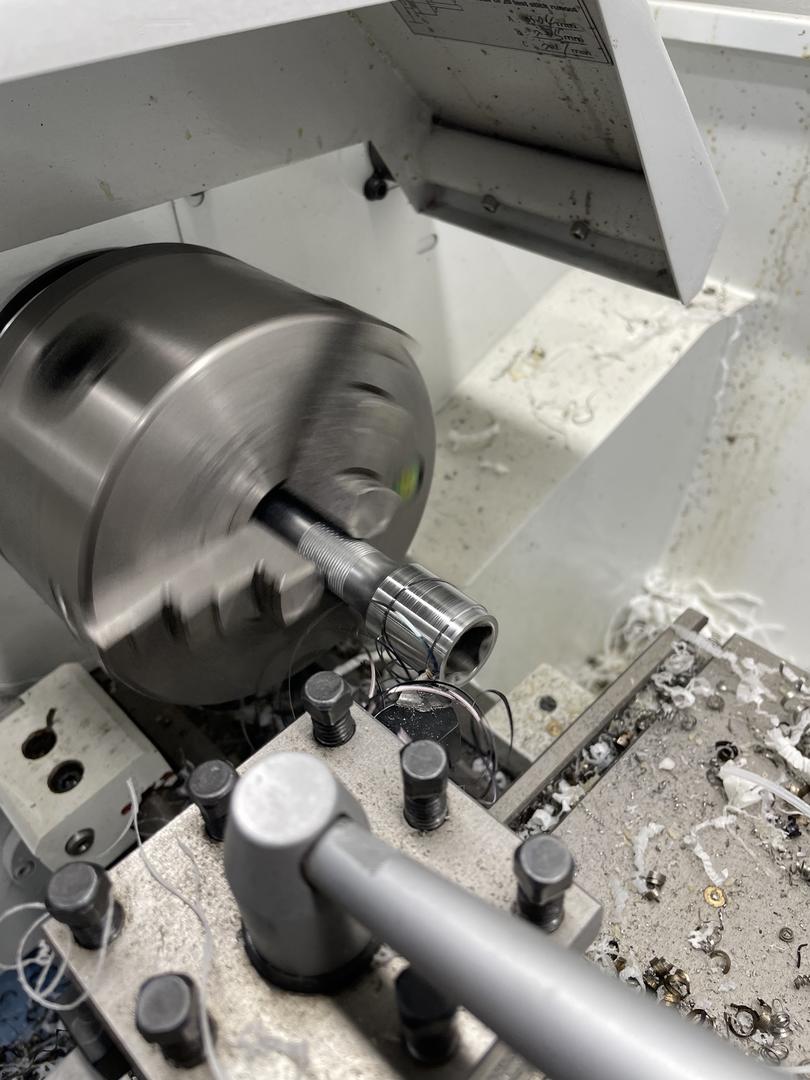

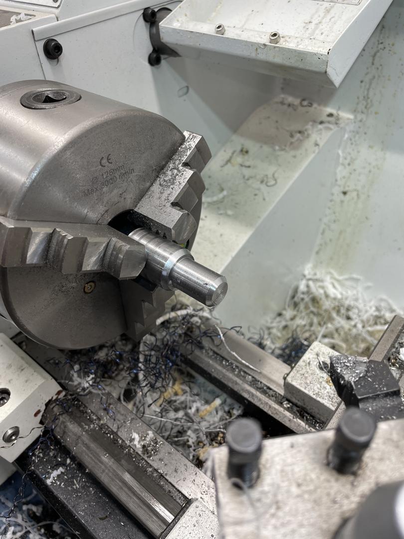

                                        Ei tietenkään ollu keskitystyökalua niin sorvattiin semmonen 1/2 lyhyestä jatkovarresta.

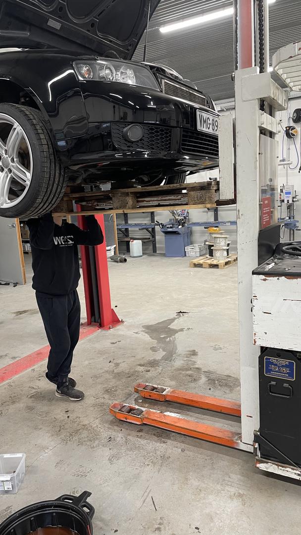

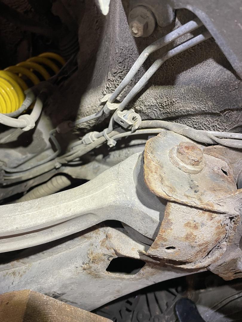

                                        Joni kerkes jeesaamaan ja saatiin vaihdettua vielä iltapuhtina sille b7 alustakin. Sitkeitä ukkoja touhuumaan ku emännät on ajettu pois kotoota.
                                        Onkos jossain muuten tietoa noista alipaine putkituksista? Kuinka rankasti niitä saa purkaa pois?

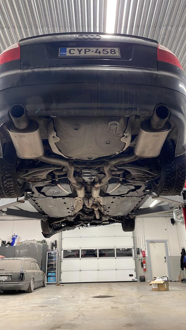

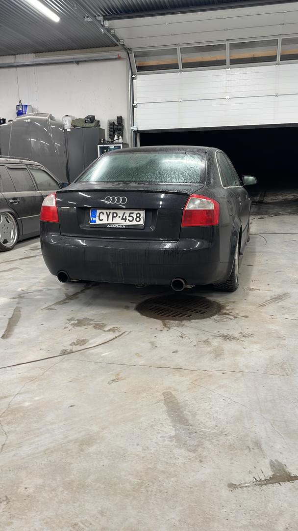

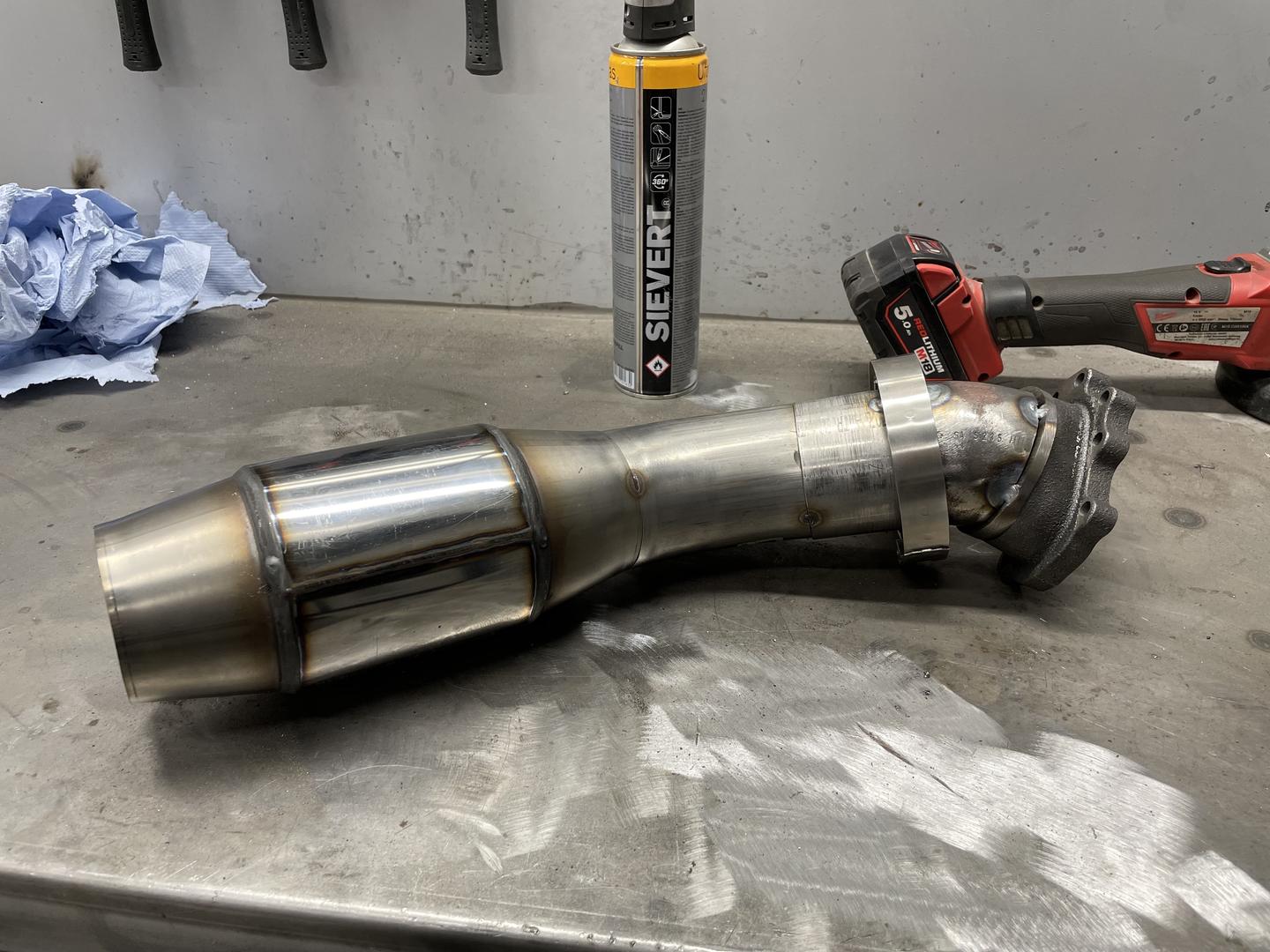

                                              Pientä downpipen hahmottelua. Yllättävän ahdas on lopunpäiten ton katin kanssa et saa kaikki mahtumaan.
                                              Korvausputkihan tohon tulee vielä kaveriksi niin saadaan paukut vielä.

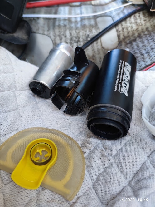

                                                Minulla on tuo aiemmin mainostettu aeroflown polttoainepumppu jota aloin äsken asentamaan.
                                                Ei käy alkuperäinen imusihti tuohon. Muuten vaikuttaisi käypäiselle.
                                                Ilman imusihtiä tuskin kannattaa laittaa paikalleen kun katsoo tankin pohjalle.
                                                Mistähän tähän nyt sihdin löytäisi, oli ajatus päästä vielä töihin maanantaina eikä oikein huvittaisi vanhaakaan takaisin laittaa.
                                                  Edit. Eipä se siihen kehtoonkaan oikein käy tai lukitu. Ajattelin ensin että sen saa käymään kun irroittaa tuon mustan sisimmän kauluksen, mutta ei.
                                                  Saitko jo keksittyä ratkaisun tohon imusihti aiheeseen?
                                                  Mulla on asentamatta vielä toistaseksi koko tuote.

                                                      Aeroflow/Sytec/DW/BarTek ym quattro pumput on Mk4 golf/TT8N/S3 (en nyt muista kirjaimia) eli poikittaiskoneisten tankkiin.
                                                      Veikkaisin ahdettujen VR6 koneisten takia kehitelty pumppu.
                                                        b5 suutintukin käy suoraan ja siinä on paineensäädin itsessään. Jostain luin että paineensäädintä ei tule kytkeä letkullaan imusarjaan ja letku irtaallaan olenkin ajellut. Vakiona ainakin tuntuu pelaavan.
                                                        Palauta se polttoainepumppu vielä kun voit, poikkittaiskoneisiin neliveto malleihin tarkoitettu. Ei saa käymään kovinkaan vaikeasti.
                                                        Kiinnostaa kyllä kovinkin miten tuo ahdin toimii. Käyttöautoissa olisi kiva kun herää mahd. alhaalta.

                                                            Tosiaan pumpun sovittamisen kanssa tuli pieniä haasteita. Soittelin sukulaismiehelle että polttaa konepajalla cnc plasmalla sopivat sovitteet jolla se saadaan alkuperäiseen kehtoon kiinni. 50mm akselista sai sorvattua vielä imusihdille sovitteen. Sovite on nyt vaan painamalla kiinni kun sisäpinnalla on O renkaat.
                                                            Kaikki mahtu jopa paikalleen.
                                                            Nyt seuraava kysymysmerkki on nuo huohotin putket ja letkut.
                                                            Täytyykös nuo kaikki nyt liittää ahtimen imupuolelle vai voiko siitä karsia jotain?
                                                            Kokemuksia?
