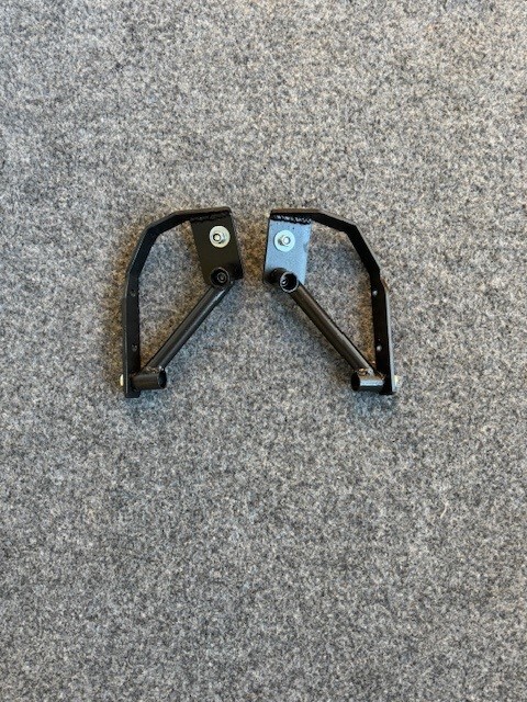

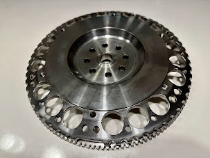

          Siisti peli kyllä. Tuota Fidanzaa en hirveästi kyllä suosittele. Se kestää aikansa, ja sitten voi käydä näin.
Name:	xdvchJPIZwpSi6TIFX3-mAYZWyUs5KBfZq1DgW68YVJjDDK7I2KPJWh6VuWvay5PDYzSyv9pK_OYjGkSMUO-ii81ayOwNq52YSueUJcmqZo-2GKI2CE-Yz70LVA9KDivuRBJrDEnsr4oZKDgYR4YTl2ObL0kGotHRgXnDh6N7WNHqXZyJB-vF2R6IBAtN4IPgy7TjPKbCz1Tb7XNf68y_Od4PNlQHmH9Lgh9H3Z4K2k9Fz6VpLe8vV_BIiKASVh
          Minulla olisi tällainen tilalle :)
Name:	AMWts8Arj-k2r__YoKaBgzsoFiBzA481E8GflLmmhlKKbdrm79G3KrXqTpLCtaKGNXG6gley6qjnjN81Uy9sdVj_7QgXfdtmaTlGO-wVHDTQ-34VUrMjxfwrXunqeZgqsLtOvMqhqX8k0qXSFppzdPfU_kku60zhcPlGtasH9gRdzotHcllW3BtecoOGNZMM6pOl65drde_cKGNBi3INw04Cx9XxHlcD1CiB6NdJeTAb-r_x7rxiL6A_YssNOOW
          Tuohon käy RCS 200 kytkin.
            Kiitoksia okkim ja kalsket!
            Vauhtipyörä ja kytkin jäi päivittämättä järeempiin budjetti syistä ja kovista ajo himoista johtuen. Päivitellään jos hajoaa tai seuraavassa moottori jumpassa. Karun näköiseksi tuo vauhtis kyllä menny ? Onko triggeri pyörä pettänyt vai osunutko johonkin?
              Ei se ole osunut mihinkään, se triggerikehä vaan antoi periksi. Tuo ei ole ainoa vauhtis jossa on käynyt noin, mutta toivotaan ettei sinulle satu sama :)
                Karun näköne kyllä, toivotaan että tuo nyt kestäisi ainakin tulevan kesän.

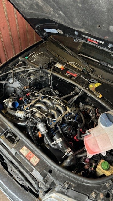

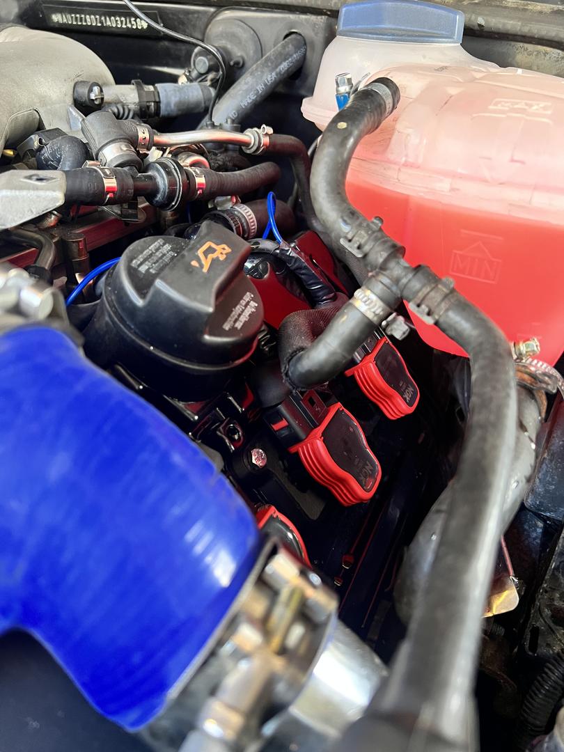

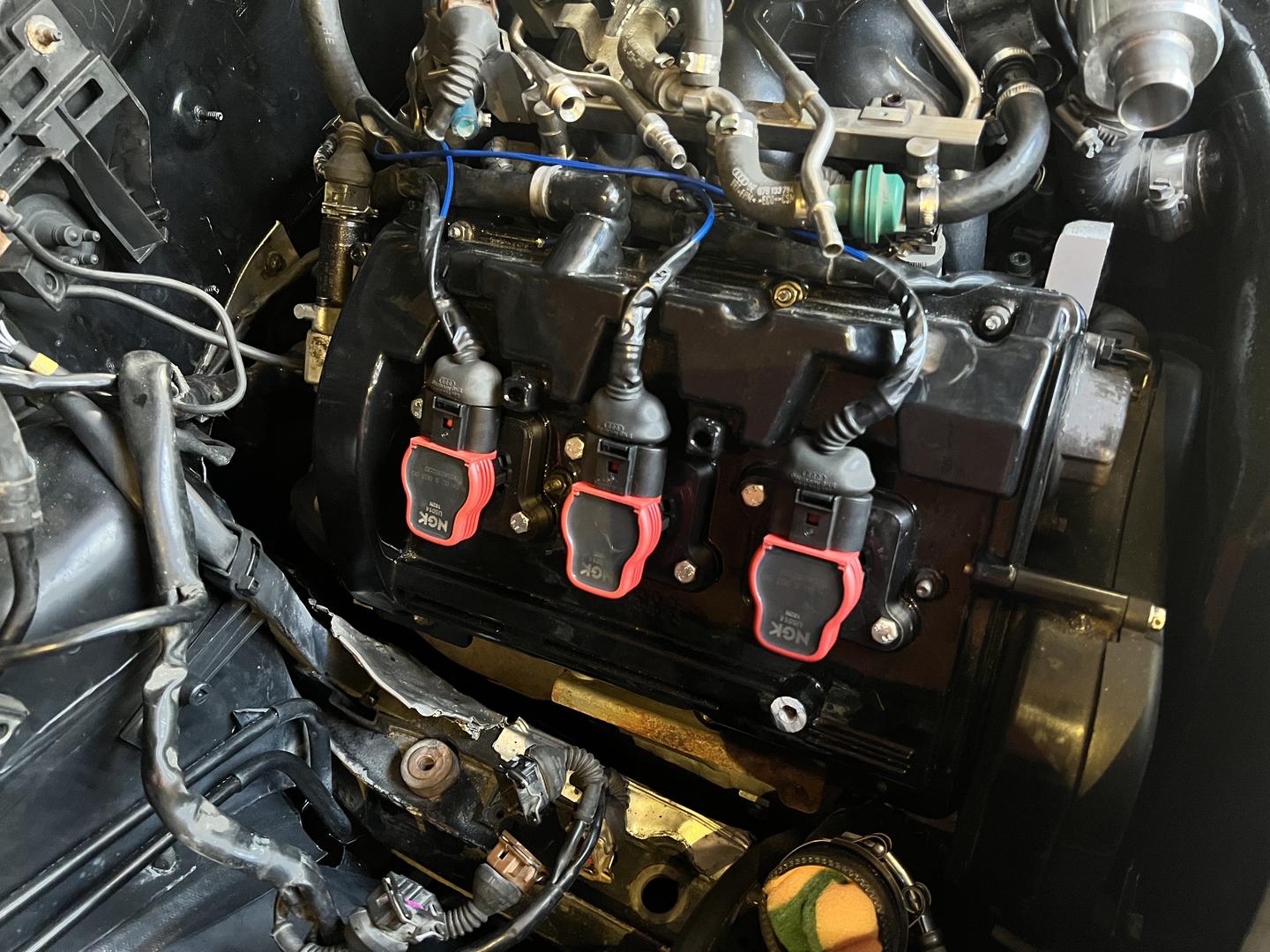

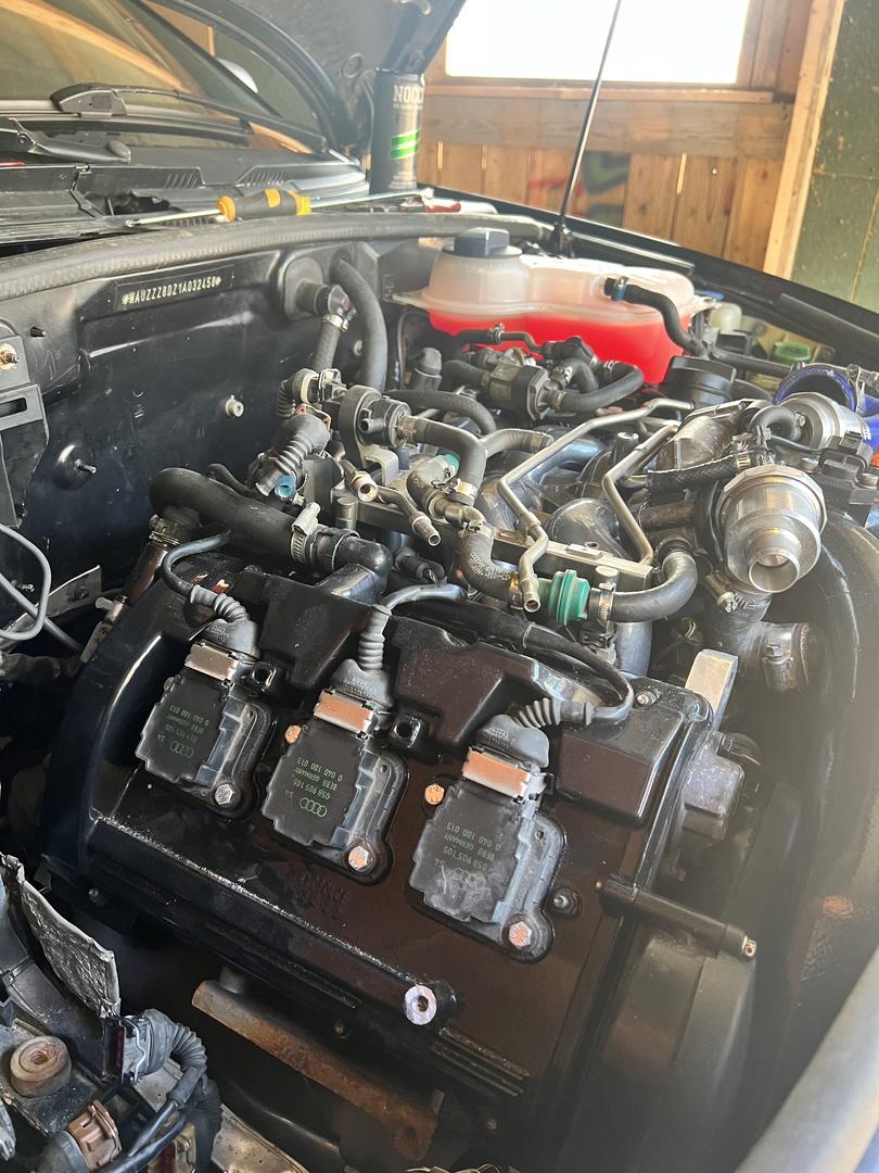

                  Noniin, kevät on täällä ja projektia pääsee taas jatkamaan. Tänä viikonloppuna tuli väkerreltyä tfsi puola konversiota. Selkään otti niin paljon että piti tehä puoli kerrallaan joten kaksi päivää sai tehdä :D
                  Puolat aidot NGK. Liittimet ja pinnit tuli ostettua foorumilta. Venttiilikoppa adapterit tuli kaverilta 3d tulostimen läpi, tehty ABS muovista joten saa nähä rupeeko halkeilemaan.
                  Foorumilta löytykin hyvät ohjeet johdotusten tekemiseen joten ei tarvinnut arpoa!

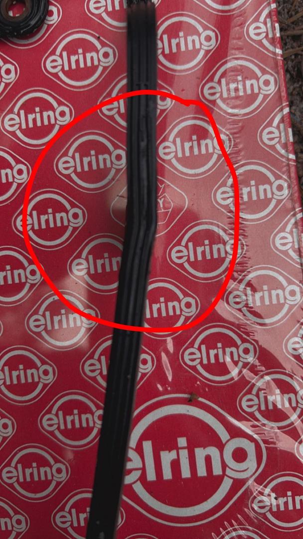

                  Huomasin muuten että toinen venttiilikoppa tihkuttaa öljyä pakosarjan päälle vaikka uusi. Koppa momentissa joten liekkö kiero. Täytyy kertaalleen se vielä vaihtaa.
                  Seuraavaksi työnalle tuleekin suuttimien ja maffin vaihto ja sitten voikin ruveta varaamaan aika softalle! Hyvä siitä tullee.
                    Olen huomannut että ne venakopan mutterit löystyy vaikka ne on aluksi kiristetty momenttiin. Olenkin vähän ylikiristänyt niitä niin ne on alkaneet pysymään kiinni.
                      Joo itseasiassa koitinkin tuossa ylikiristää niitä mutta silti tiputtaa tippoja pakosarjan päälle. Kävin hakemassa oem laatuisen tiivisteen ja vaihdan sen huomenna. jos nyt oikein näin niin vuoto kohta on nokkaakselien välissä siinä missä on se "kolmio" tiivisteessä.
                      Tänään huomasin myös että jostain tiputtaa vihreää öljyä vasemmasta etukulmasta. Vihreää kun on niin ohjaustehostimen nesteelle ääni ja ei muutakun tutkimaan. Pohjamuovi pois ja siellähän sitä oli. En nähnyt mistä sitä tiputti niin eikun keula huoltoasentoon ja tutkailemaan. Äkkiä puskurin pois otettua ensimmäinen vuoto paljastuikin ohjaustehostimen "jäähdyttimen" liitoksiin. Ei muutakun uudet klemmarit ja sen vuoto korjattu. Toinen vuotokohta oli ohjaustehostimen säiliöltä lähtevän letkun liitos pumpulle menevään putkeen. Siinä oli jäänyt klemmari löysälle joten siihen riitti kiristys.
                      Onneksi tuo keulan purkaminen tulee jo rutiinista :D
                      Vielä tuo venakopan vuoto kuriin huomenna niin voi laittaa kasaan lopullisesti. Kop kop :D
                        Tänään tuli uusittua kuskin puolellekkin venakopan tiiviste. Jännä että molemmat tiivisteet oli samasta kohdasta mutrulla kuvan kaltaisella tavalla. Noh paikalle meni molemmin puolin alkuperäislaatuiset eikä vuoda enää. Opimpahan laittamaan oem laatuista tavaraa tarvikkeen sijasta.

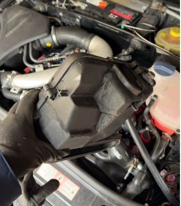

                                            Maxxecu asenneltu ja ensimmäiset säädötkin tehty jo. Bensalle ensin kartat valmiiksi ja sitten viinalle. Vetoja löytyy jo bensallakin ihan kivasti :D
                                            Rupeaa pikkuhiljaa oleen ajokunnossa. Muutamia pikkujuttuja pitäis vielä tehdä. Keksiä esim mihin työnnän öljynkerääjä säiliön huohottimelle, kun ei ihan hirveästi tilaa tuolla konehuoneessa ole muoveineen :D

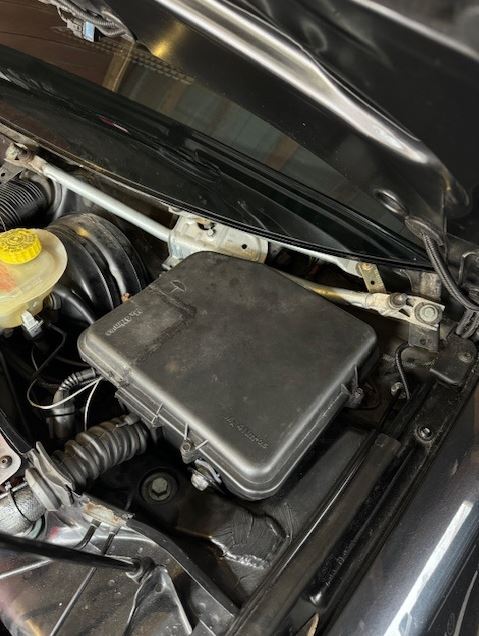

                                            Sitten ois vielä ECU kotelon modaus niin saa senkin vesitiiviiksi.

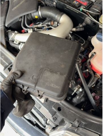

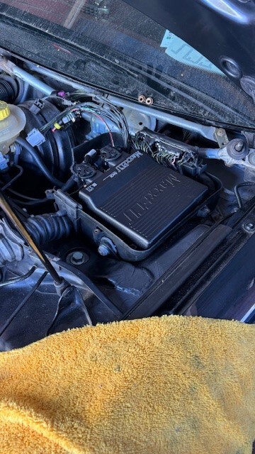

                                              Maxxecuhan ei plug and play adapterin kanssa vakio ecu koteloon mahdu joten sitä joutuu vähän muokkailemaan isommaksi. Kahdesta ecu kotelosta leikkaa liimaa tyylillä saa sopivan. Nyt on tiivis ja siististi piilossa.

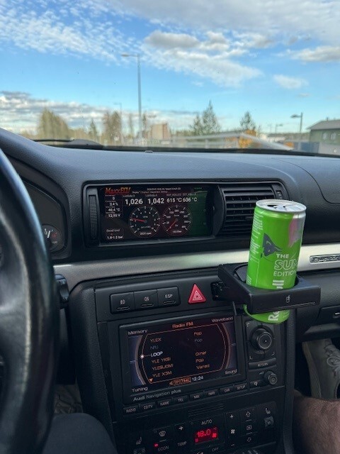

                                                Kesä on täällä ja autokin rupee valmistuu! Maxxecu saatu säädettyä viinalle ja se puoli olis paketissa toistaiseksi. Viinalla otettiin kaikki mitä pystyi ja 2.1bar jälkeen turbot ei tuottanu enempää vaikka pyynti oli 2.2bar. Tuo taitaa RS6 kirous olla. Lisäksi imulämmöt huiteli jo 70 asteessa joten imuilman jäähdytystä pitäis ruveta suunnittelemaan! Lisäksi pitäs dynossa käydä jotta saatais jotain lappua ees esson baariin.
                                                Maksalaatikon näytöksi löytyi kaapin pohjilta galaxy A50 ja se sopi aivan tuurilla täydellisesti keskikonsolin kahden puhaltimen ritilän paikalle. Siitä tuli omasta mielestä aika tyylikäs.

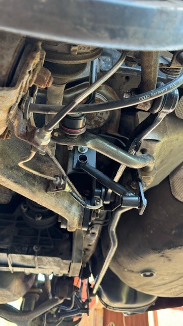

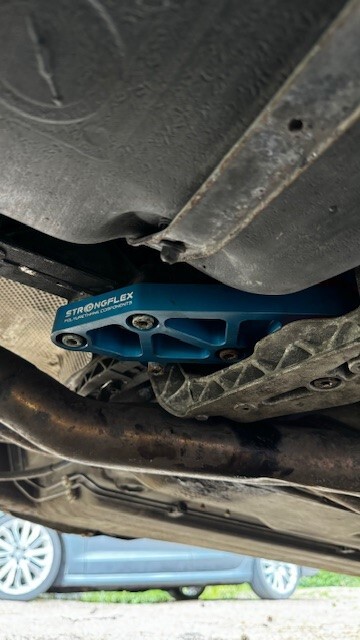

                                                Vaihdetta vaihtaessa perässä/kardaanissa ärsyttävä välys ja kolahdus ja sitäkin tutkittu jonkun verran mutta perä irrallaan on niin minimaalinen että laitoin sen kasaan uusilla öljyillä ja tilasin uudet nivelet ja tukilaakerin sille. Ne täytyis käydä viemässä vaan vaihdettavaks ja samalla sais kardaanin tasapainoitettuakin.
                                                Takavakaajana mulla H&R jäykempi vakaaja ja se ollu jo jonkun aikaa ilman apurungon tukia. Sain yhdeltä harrastajalta hänen tuet lainaan malliksi ja tein itselle niistä samanlaiset. Samalla muutaman tukivarren ja koiranluiden vaihto uusiin. Nyt pyöränkulmien säätöön kiva viedä kun pultitkin herkistetty.
                                                  #25
                                                  Ton välyksen metsästämine voi olla synkkää hommaa. Omassa B5:ssä vaihdoin kaiken kuviteltavan( tukilaakerin, murrokset, kardaanin vakionopeusnivelet ja ties mitä muuta), eikä se siltikään hävinnyt minnekään. Oli luultavasti itse torsen yksikössä tai perän sisällä.
                                                    Välystä voi löytyä myös vetoakselien ja kardaanin booreista. Perämurikan etukärsän sisällä on booriholkki mikä saattaa myös olla väljä.
                                                    Kaikki välykset kun summaa yhteen niin onhan sitä...
                                                      Perä irrallaan ja purettuna perästä ei löytynyt oikein mitään. Kardaanistakaan ei käsin tunnu mitään mut sen osat menee vaihtoon. Toinen minkä huomasin perää irrottaessa oli että perän puslat on tosi väljiä. Se varmaan osaltaan ainakin vaikuttaa jos se pääsee paljon liikkumaan. Siihen pitää silikoni puslat myös tilata. Jos niillä ja kardaanin kunnostamisella ei parane niin sitten seuraavana laatikko syyniin.
                                                        #28
                                                        Kuullostaa todella tutulta. Ei vaikuttanut puslienvaihto mitenkään ainakaan itsellä. Ehkä jopa pahensi sitä. Mä laittelin aikanaan sinne semmosen ECS:n etupuslan ja muut puslat orkkista. Onks sulla väljää vetonivelien sisemmissä tumpeissa? Jos niitä heiluttelee, niin löytyykö klappia?

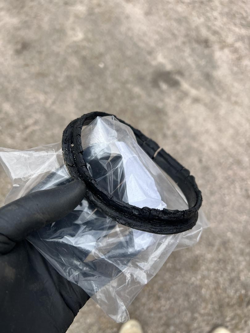

                                                            Auto saatu kotiin ja sen verran kerkesin tutkia että logi tuli käytyä läpi. Tosiaan vauhtia oli 178kmh ja kolmoselta kakkonen sisään kaasupohjassa. Kierrokset 9500RPM ja koneen laitto seis oil pressure cut. Kolinoita tai yms ei käynyt joten tuho ei kovin iso voi olla.
                                                            Startilla kone pyörii mutta ns ilman puristuksia.
                                                            Tulpat otin pois ja kaikki oli ehjiä. Tulpanreijistä ei tuhoja tai mäntäosumia näy joten seuraavana jakopää auki ja sen tarkistus.
                                                            Edit: koneen laittoi seis nokkien synccauksen häviäminen, ei oil pressure cut.
