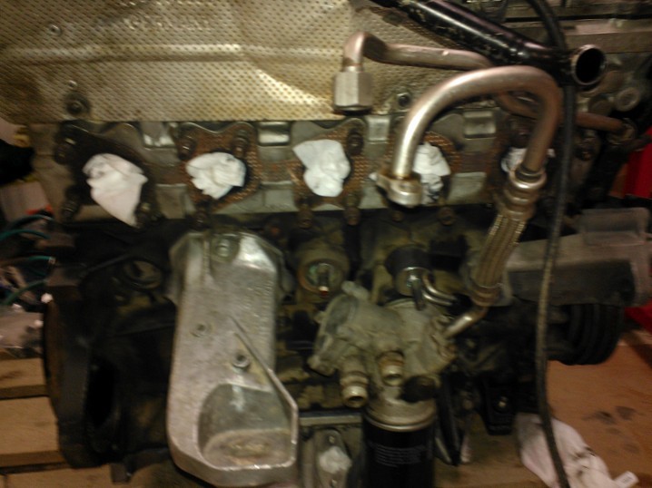

                      Kaveri olikin tähän näköjään laittanut jo turbollisen öljypohjan (?) ja öljyjalan ( kaksi suodatinta).

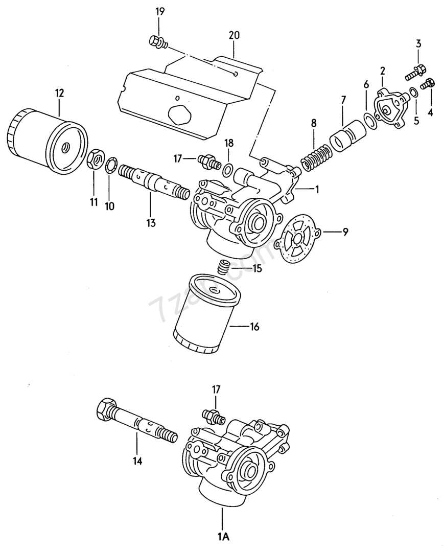

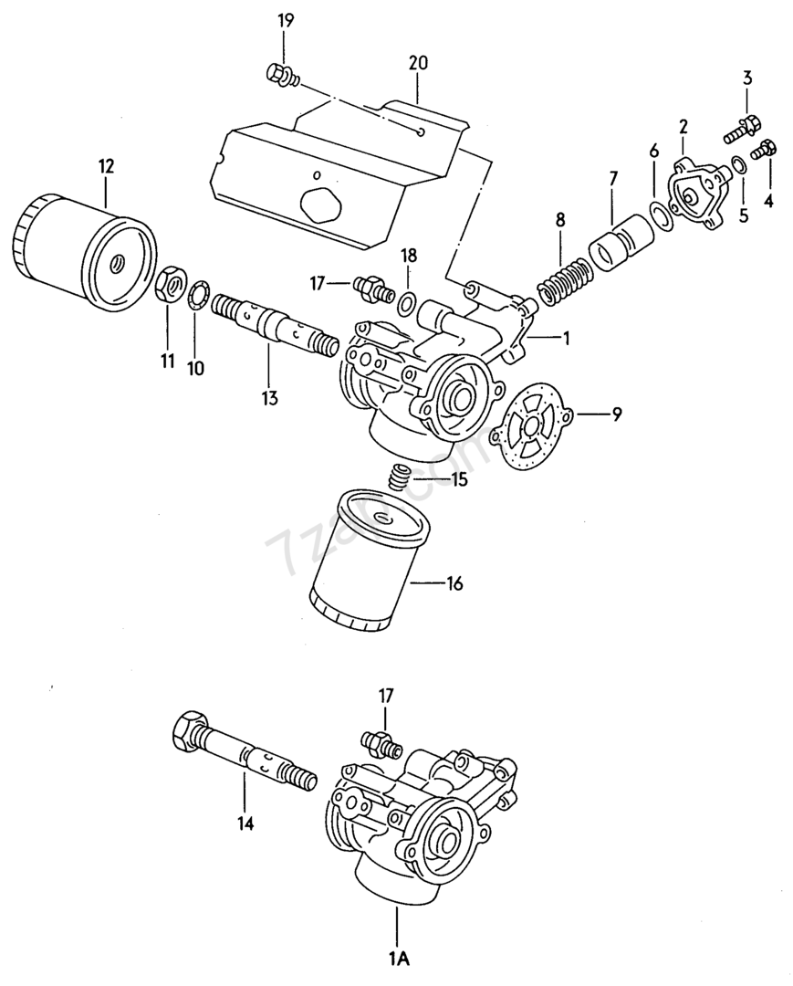

                            Tuo suodatinjalka on taitaa olla jostain 10venttiilisestä Quattrosta?
                            B4/C4 aikakauden tuotoksissa on käytetty tuon näkoistä suodatinjalkaa
                              Eikä tarvitse olla quattrokaan, 200 turbossa oli tuollainen KG-koneen yhteydessä. Kuvittelin, että on varhaisten ahdettujen koneiden ominaisuus, eli turbolle johdettavan öljyn puhtautta varjellaan erityisesti.
                                Jahas :-) Pittääpä kahtoo jos löytys entisistä suotimista jotain mallimerkkiä nii osaa ostaa oikeet sitten tilalle :D
