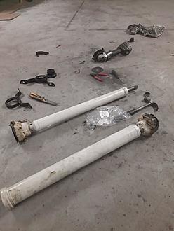

      Siinäpä sitä sitten alettiin vaihtopuuhiin ja erehdyttiin kurkkaamaan syvemmin auton alle, sieltähän paljastui kilometrien ja suolakylpyjen tulokset.
      Pari päivää tuumaustaukoa ottaako työnalle vai ei. Ja tottakai otettiin.
      Voimansiirto, tankit, apurungot alas ja hommiin. Samalla poistettiin myös vanhat ruosteiset DRC-pumput ja linjat.

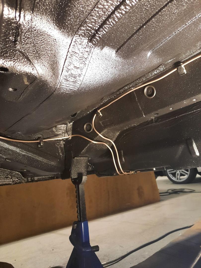

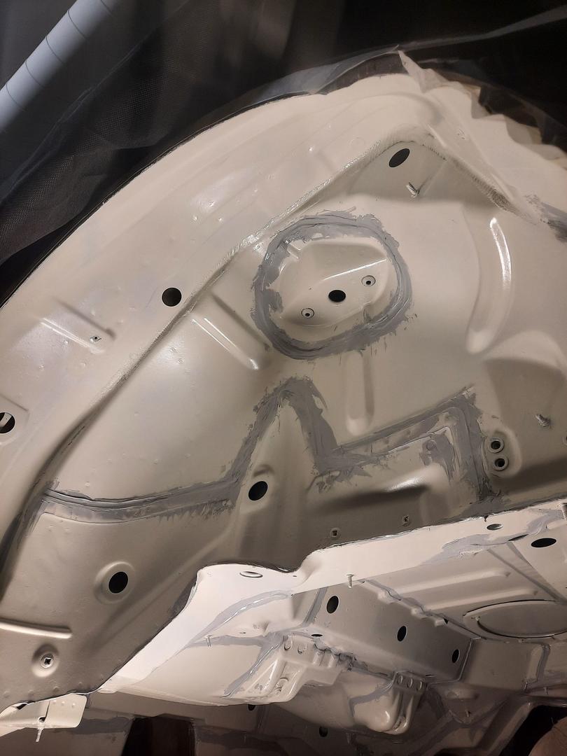

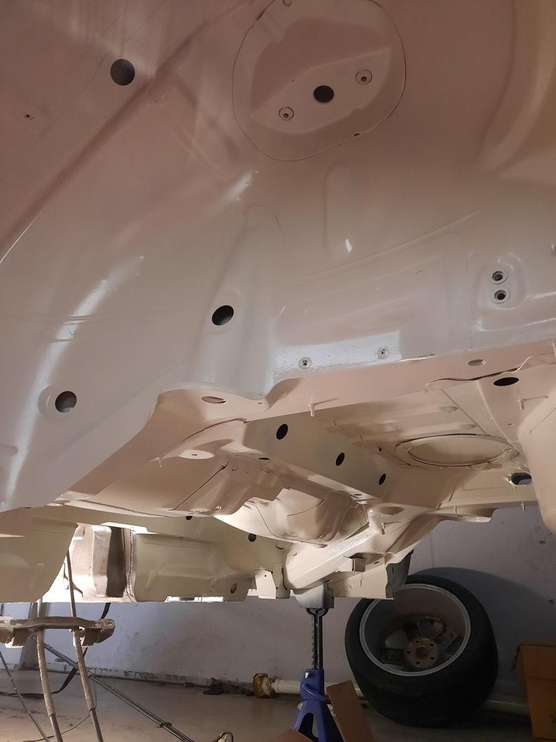

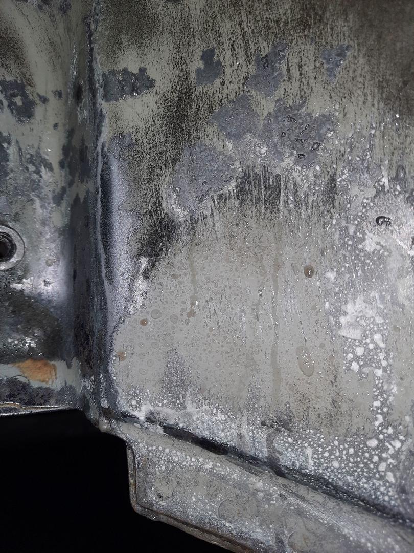

        Kaikki romut, kun oli edestä tiputeltu pois, alkoi ruosteiden poisto.
        Pääasiassa otin suurimman osan kukkasista pois rälläkkä/teräsharja kombolla, muutamia ahtaita paikkoja joutui puhaltamaan hiekalla, mutta tätä en suuremmin tehnyt, on niin sottasta hommaa. Viimeisenä silauksena fosforihapotus.
        Tämän jälkeen alkoikin sit se mukavampi homma, uuden pinnan teko.
        Järjestys oli jotakuinkin tälläinen;
        - Tikkurila Temacoat RM40 (valkoinen)
        - Korisaumamassojen veto (3M 550FC)
        - Toinen kierros Temacoattia (musta)
        - Temacoatin karhentaminen

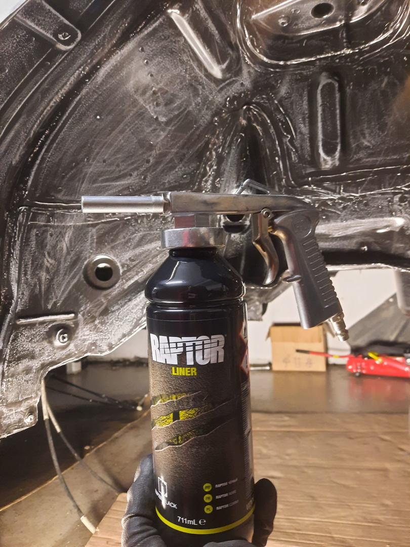

        - U-Pol Raptor pinnoite massaruiskulla
        Raptori ensimmäistä kertaa käytössä ja on kyllä kieltämättä todella lujaa tekoa pinta.
        Kuvia perään tekojärjestyksessä.

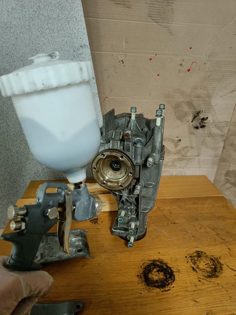

          Milläs menetelmällä pohjan maalasit pukkien varassa? Näyttäis vähän, että ruiskulla olis sohittu? Hyvännäköistä jälkeä : thumbs_up:
            Alakannuruiskulla ja 2mm suuttimella. Pukkien varassa tekeminen aiheuttaa omat haasteensa, mutta kohtuu kivuttomasti pinnan sai suihkittua.

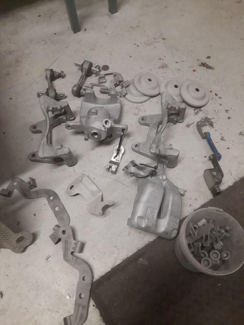

              Alustan kaikki hilppeet puhallettiin puhtaaksi.
              Click image for larger version  Name:	20220106_20213611.jpg Views:	0 Size:	88,9 Kt ID:	1950830 Click image for larger version  Name:	20220106_20282511.jpg Views:	0 Size:	79,7 Kt ID:	1950831 Click image for larger version  Name:	IMG2022092513045811.jpg Views:	0 Size:	134,1 Kt ID:	1950832

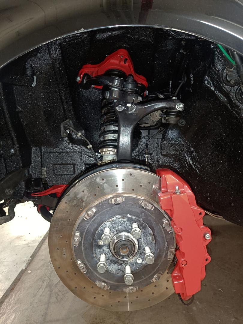

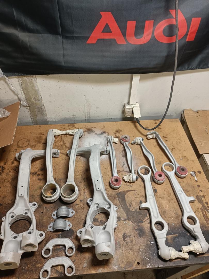

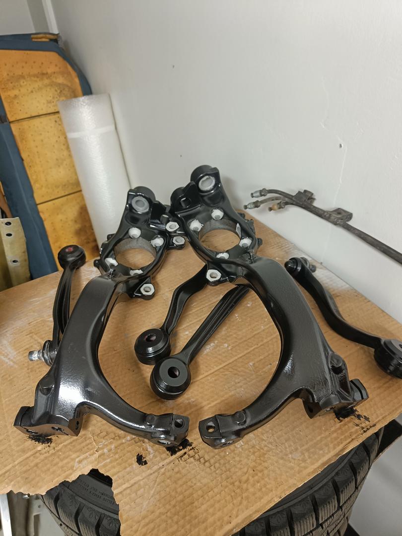

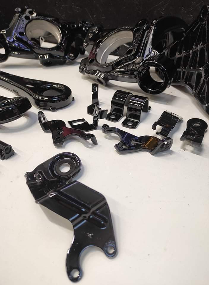

              Takapään osat kävi pulverimaalauksessa ja etupää tuli maalattua itse epoksilla ja polyuretaanilla. Todellisuudessa etu ja takapää tehtiin hieman eri aikaan, välissä oli pieni motivaatiotauko.
              Alustan väriksi valikoitui perusvarma punamusta teema.

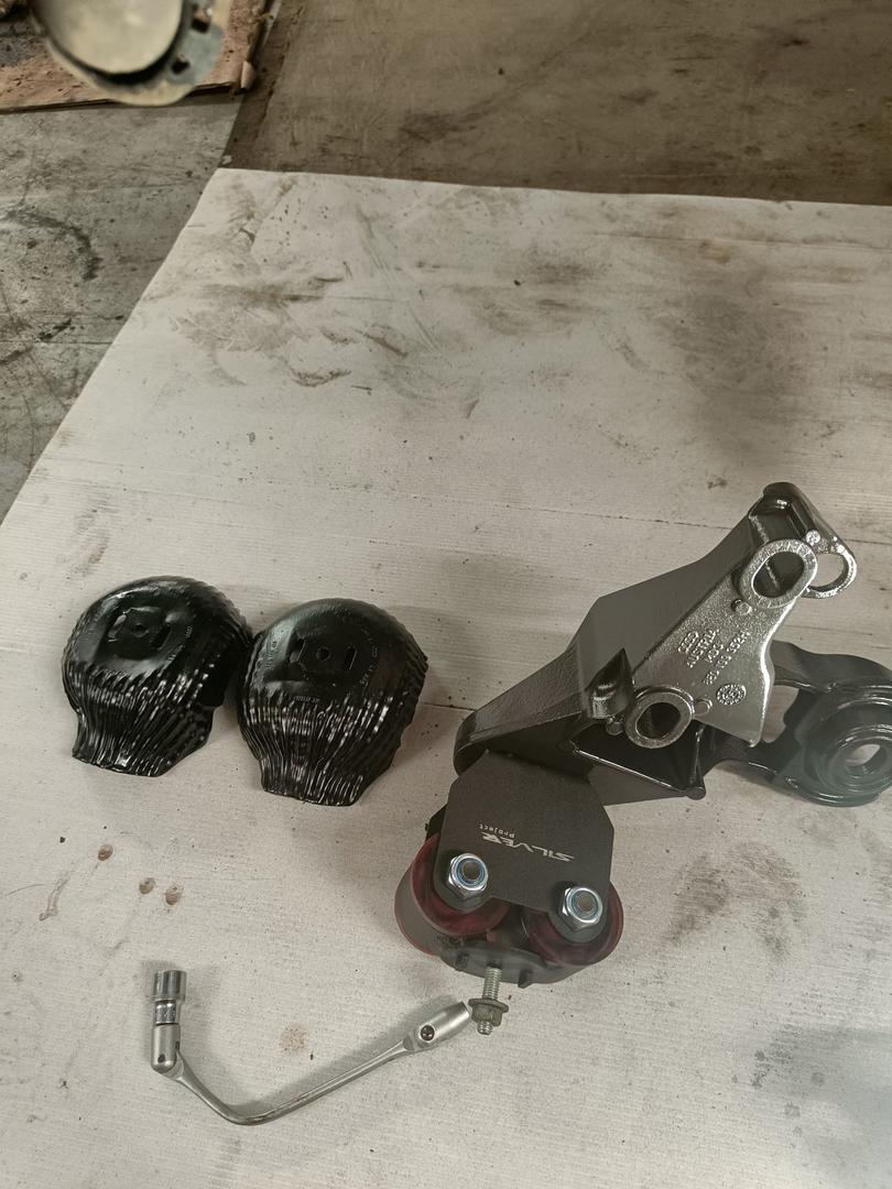

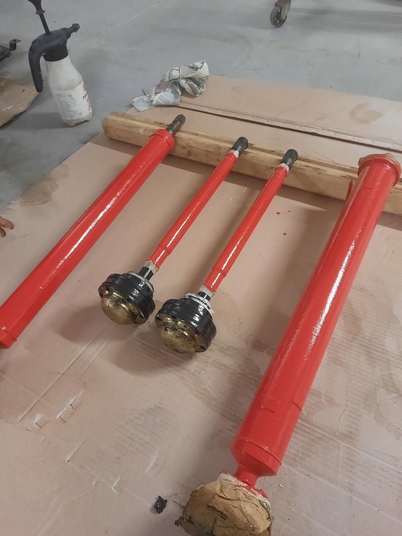

                Kardaanin kannatinkumi vaihtui 034Motorsportin tekeleeseen. Kardaanin nivelen aukaisu ensimmäistä kertaa olikin aika väkivaltainen tapaus, rälläkkää ja vasaraa sai ihan huoletta käyttää.
                Click image for larger version  Name:	20220305_16190511.jpg Views:	0 Size:	76,4 Kt ID:	1950840 Click image for larger version  Name:	IMG2022032715560111.jpg Views:	0 Size:	172,4 Kt ID:	1950841 Click image for larger version

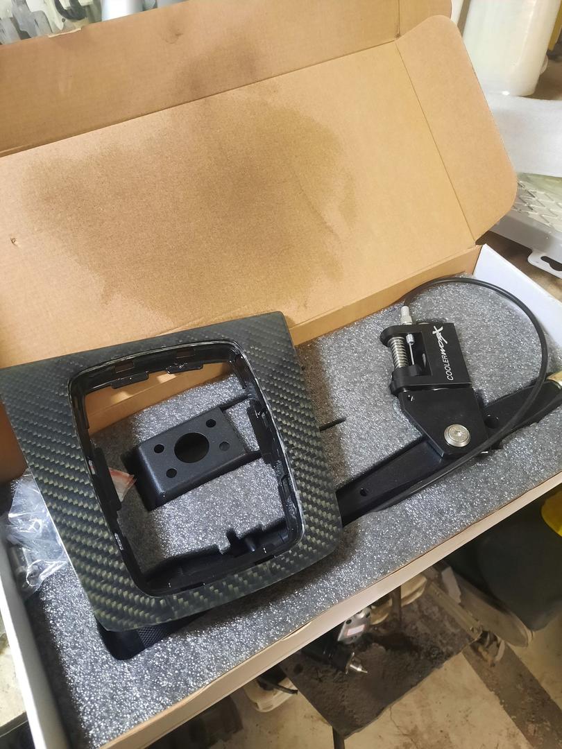

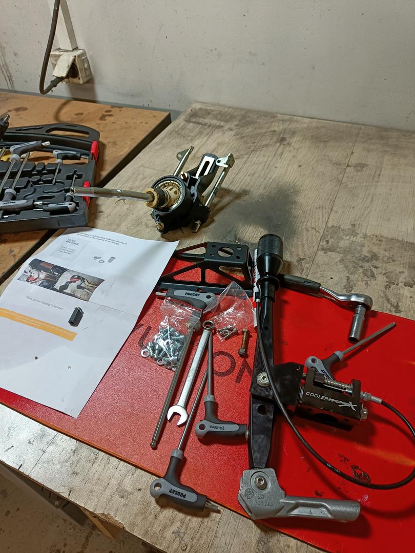

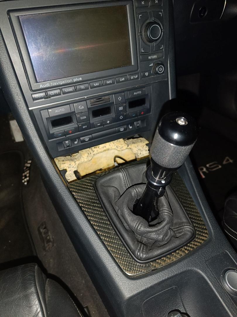

                  Blackfriday-aleista tarttui matkaan coolerworxin shifteri keppeineen. Kävin purkuautosta hakemassa vaihdekepin kehyksen ja tuhkiksen ja näihin pääsi ensimmäistä kertaa treenaamaan aitoa kuidutusta, jotta ei tarvitse orggispalikoihin tehdä tilaa shifterin pakkilukolle. Vaihdekeppiä ympäröivä kehys mätsäsi, mutta tuhkis olikin 1dinin ja tämä ei sitten passannut autoon. Täytyy tuohon myöhemmin keksiä jonkunnäköinen yhtenäinen hiilari peitelevy.

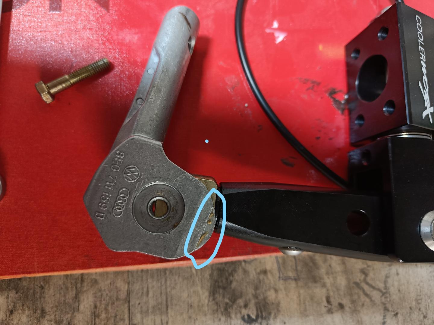

                  Vaihdelaatikon siirtäjätangot irroitettiin laatikko paikallaan, tässä haasteena poikittaisen siirtäjätangon pultti, mikä on apparin puolella laatikon päällä. Sokkona mentiin, mutta aukesi pienellä räikällä.
                  Shifterin kanssa toinen pitkä "tukitanko" tms jää pois.
                  Laatikonpään pallonivelen hommasin uuden ja mustan muovisen kehyksen liimasin epoksilla rautakuppiin kiinni, tällä saatiin viimeisetkin löysät pois.
                  Siirtäjätangon päästä piti ottaa muutama milli tavaraa pois, jotta kepin alapään liikerata tulee täydelliseksi.
ID:	1950901 Click image for larger version

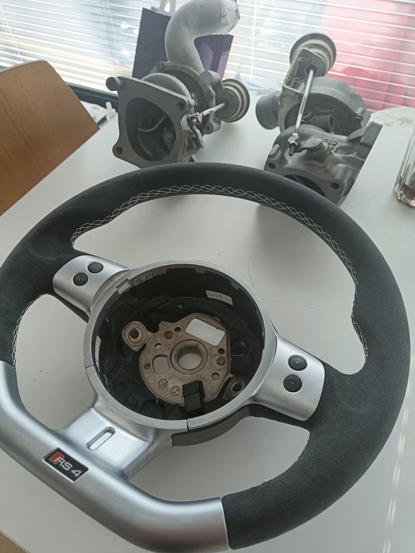

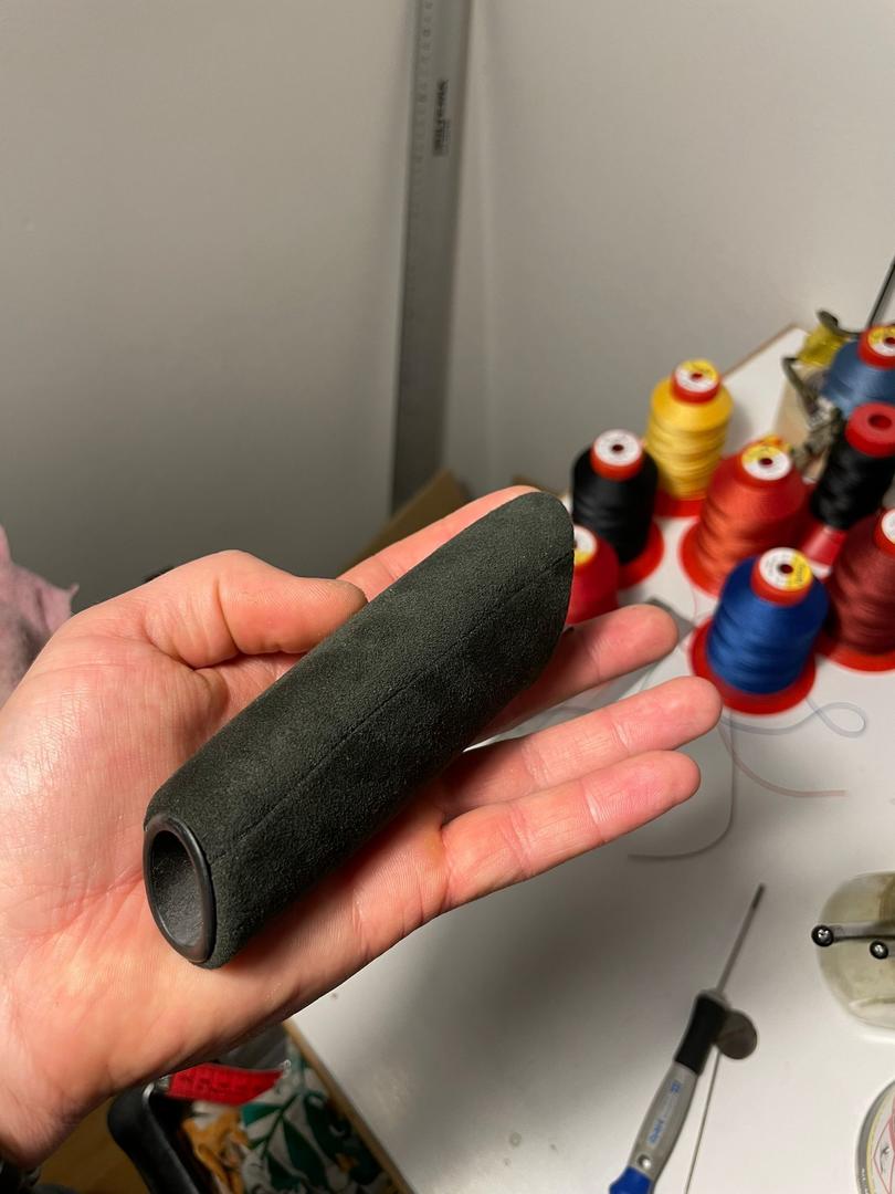

                  Ratti lähti samoihin aikoihin parinviikon reissulle Jyväskylään harrastajalle hyviin käsiin ja palasi uudelleensyntyneenä takaisin. Päälliseksi tuli alcantara ja värinä tummanharmaa valkoisilla tikkauksilla, myös käsijarrukahva päällystettiin samalla kuosilla. Vaihdekepin pussukan kohtaloa tässä nyt mietitään vielä, laitetaanko alcantaraa vai tehdäänkö em mainitulla kokonaisella levyllä.

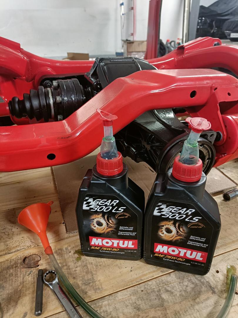

                            Samoilla vauhdeilla meni perään uudet öljyt (Motul 300 LS) sekä laatikkoon Motul Gear 300. Näiden kaveriksi käärmeöljyä noin 3-4& seoksella.

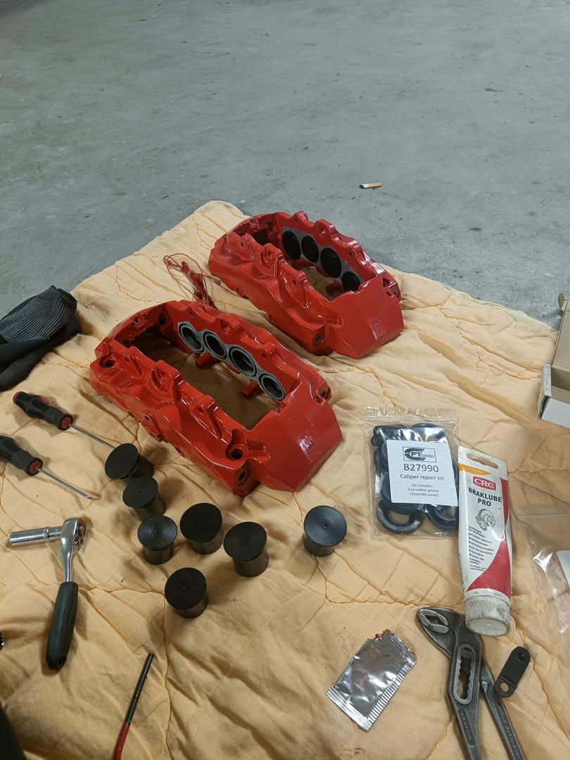

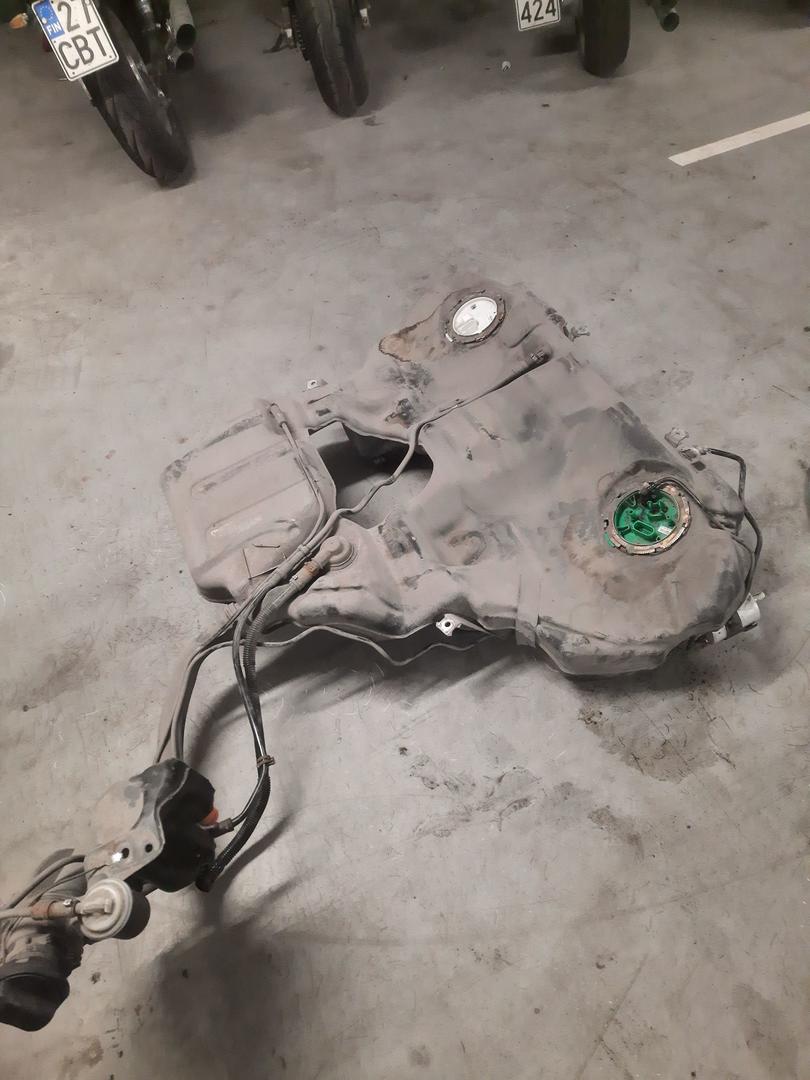

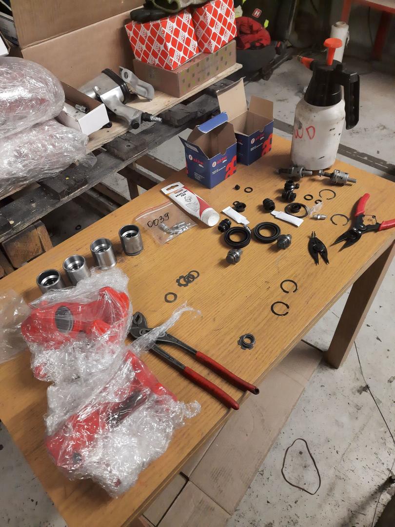

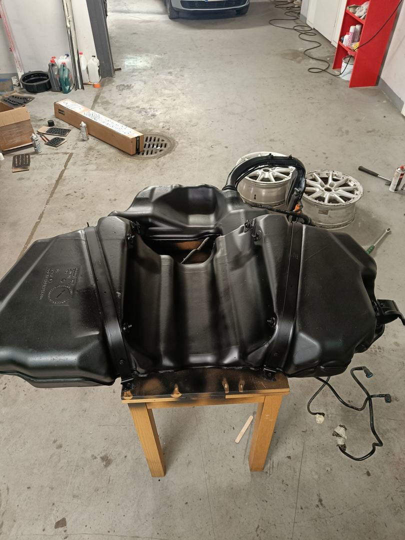

                            Bensatankille annettiin hiukan rakkautta ja jarrusatulat parsittiin nippuun uusilla sisuskaluilla.

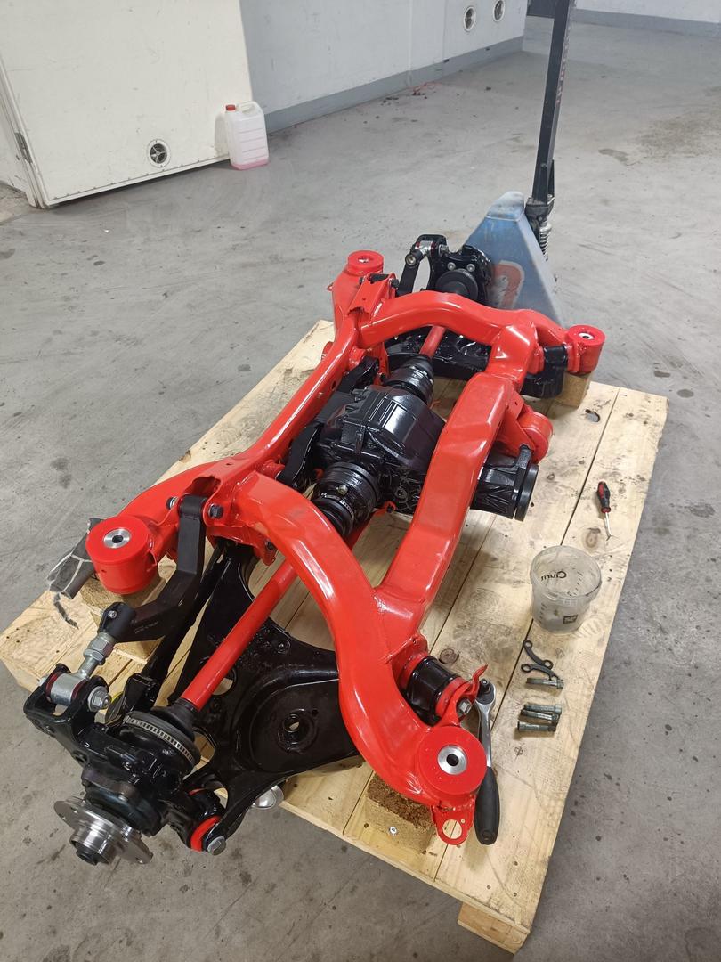

                              Takakelkka meni kivasti paikoilleen eurolavan ja pumppukärryn avustuksella.

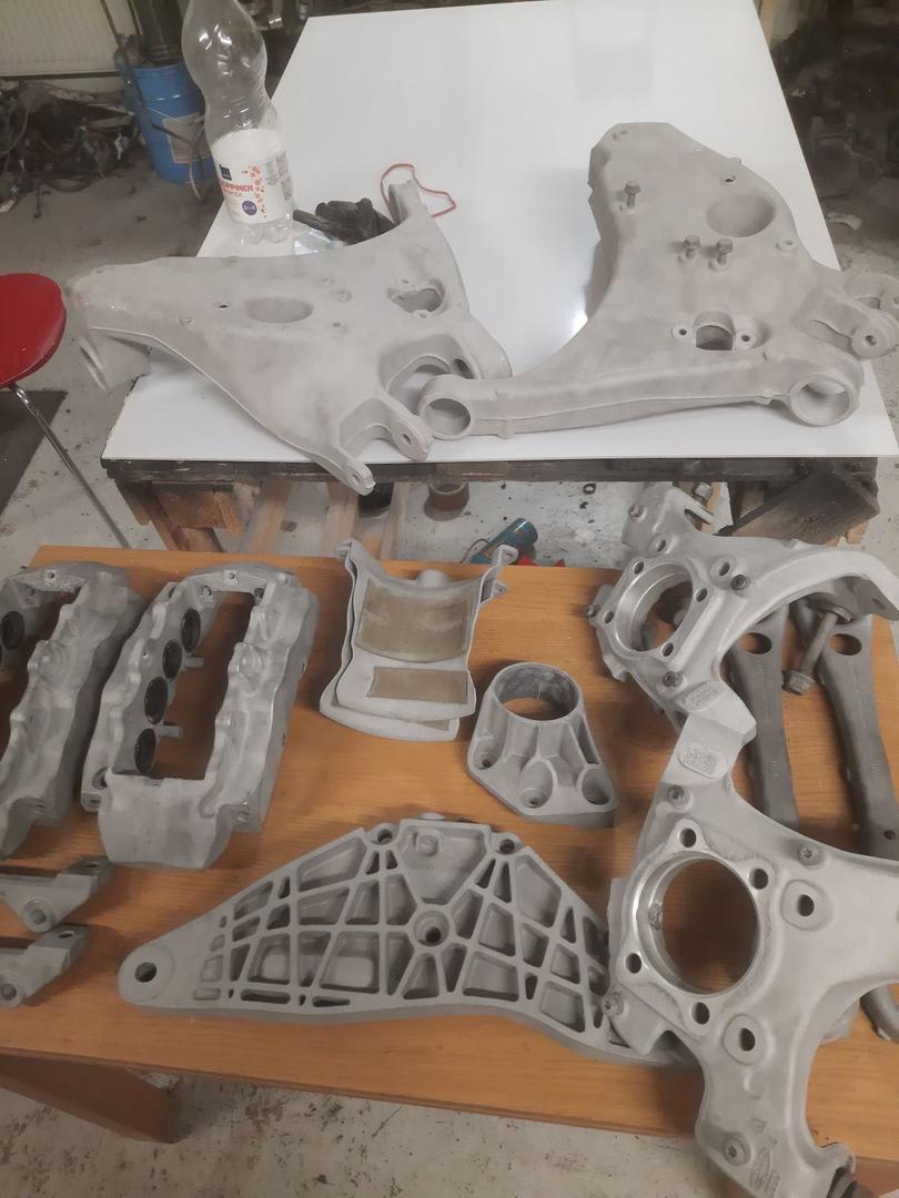

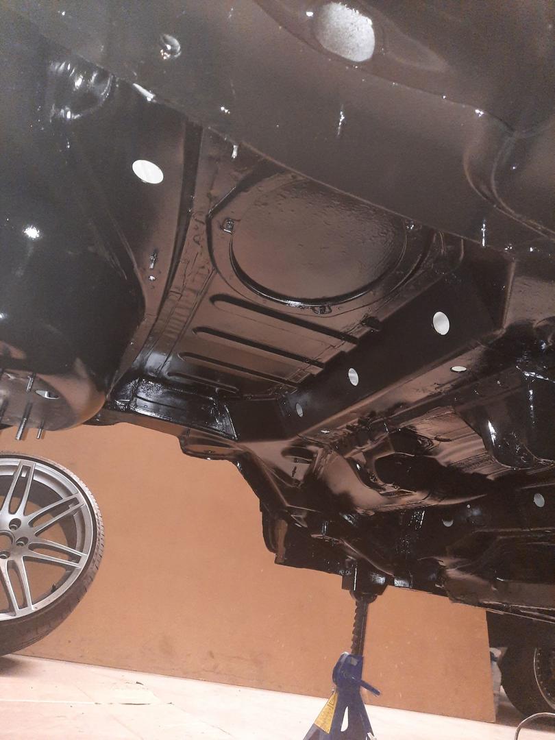

                              Auton alla olevat lämpöpellit käytin nopeasti puhalluskaapin kautta ja pyyhkäsin pintaan kilikolilla kuumankestävää mattamustaa. Toimii ainakin omaan silmään.

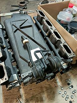

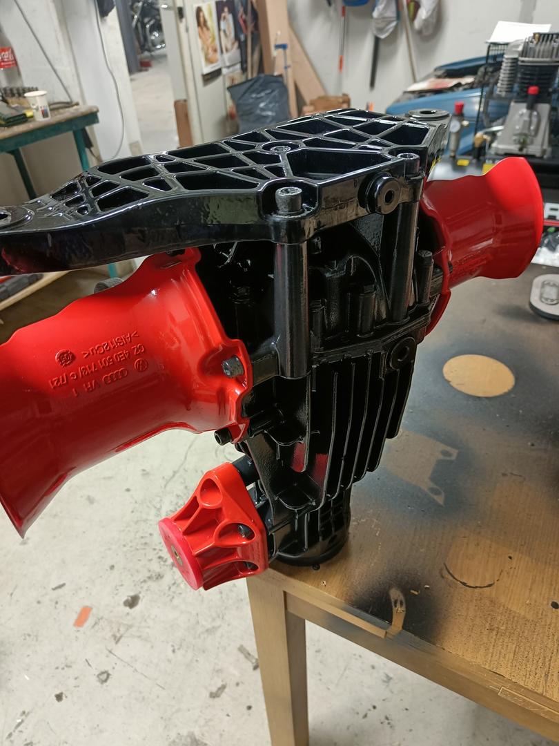

                                      Ennen etupään kasausta alettiinkin purkamaan vähän lisää.

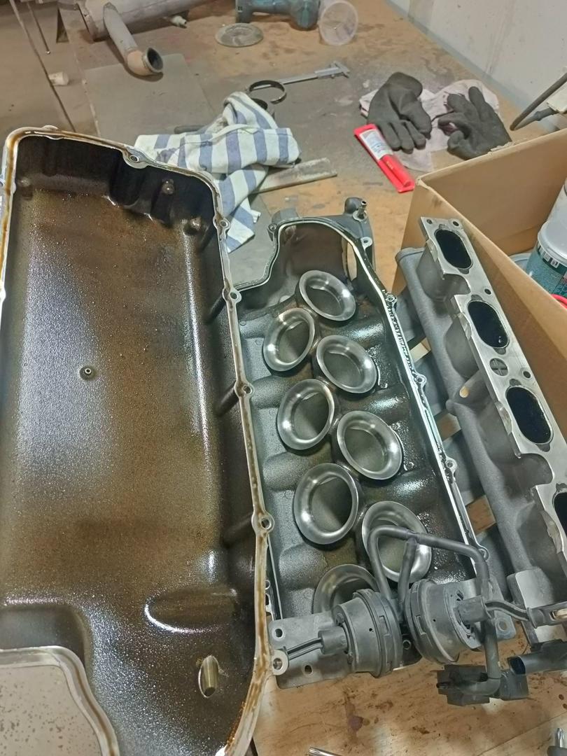

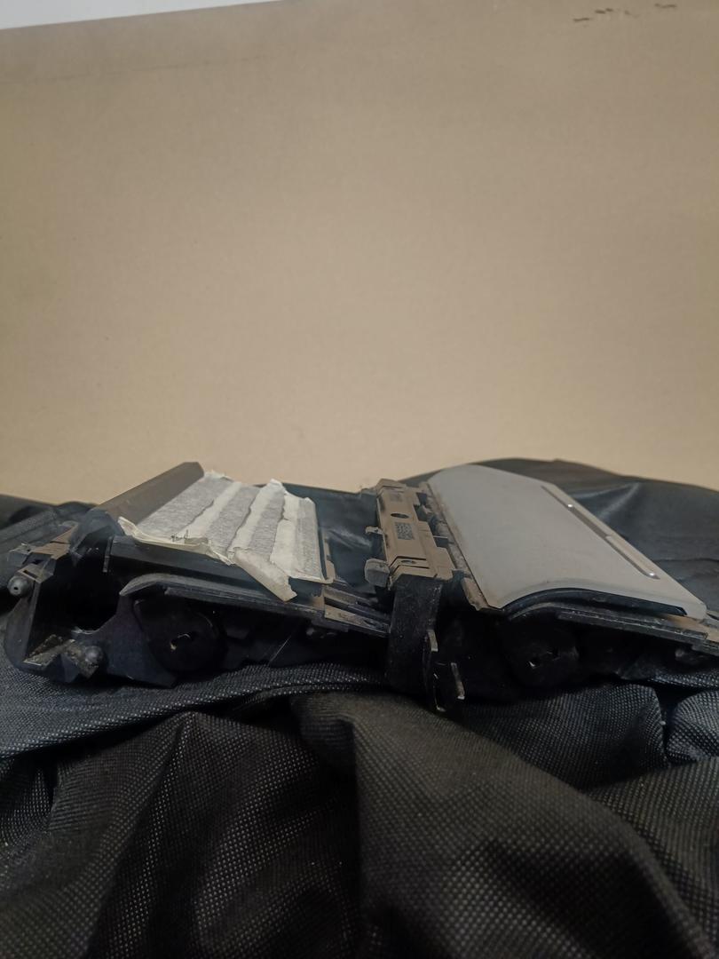

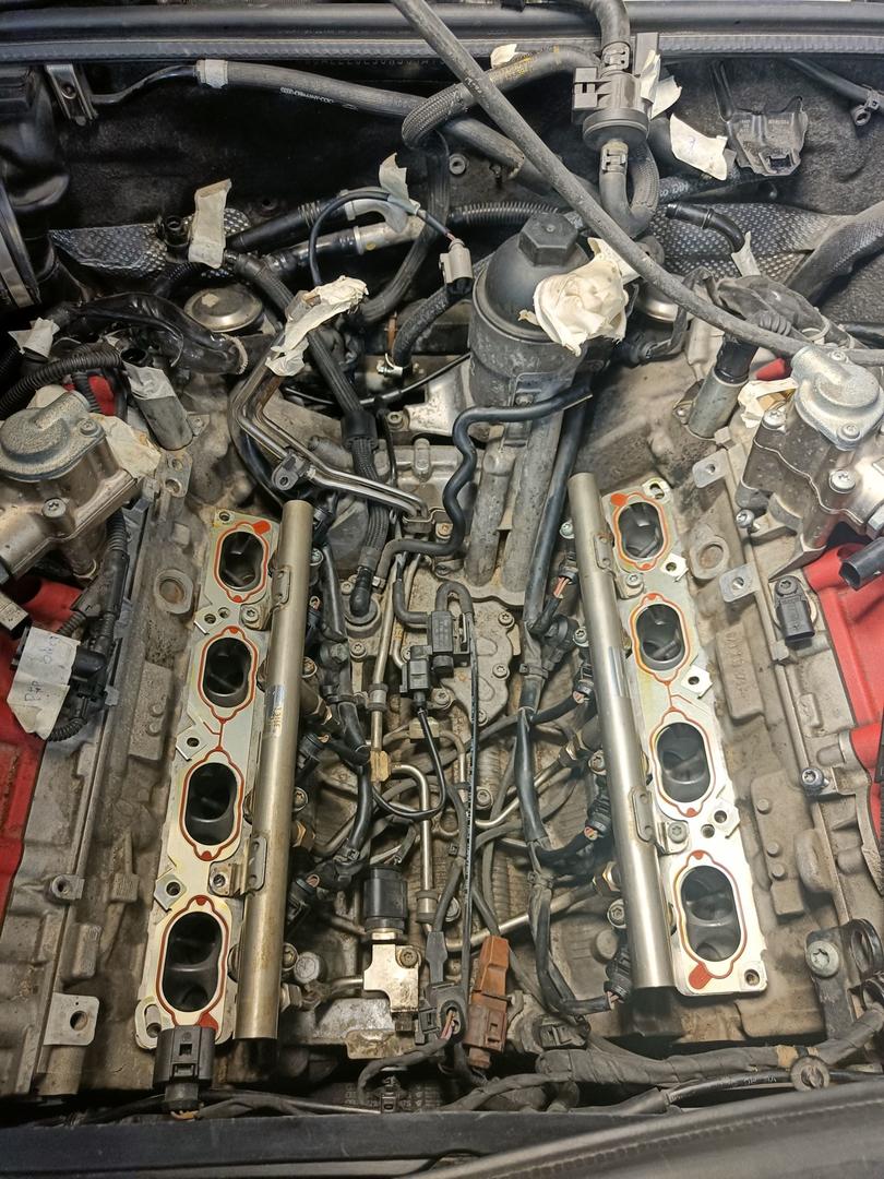

                                      Ensin nousi imusarja irti imukanavien puhdistusta varten.

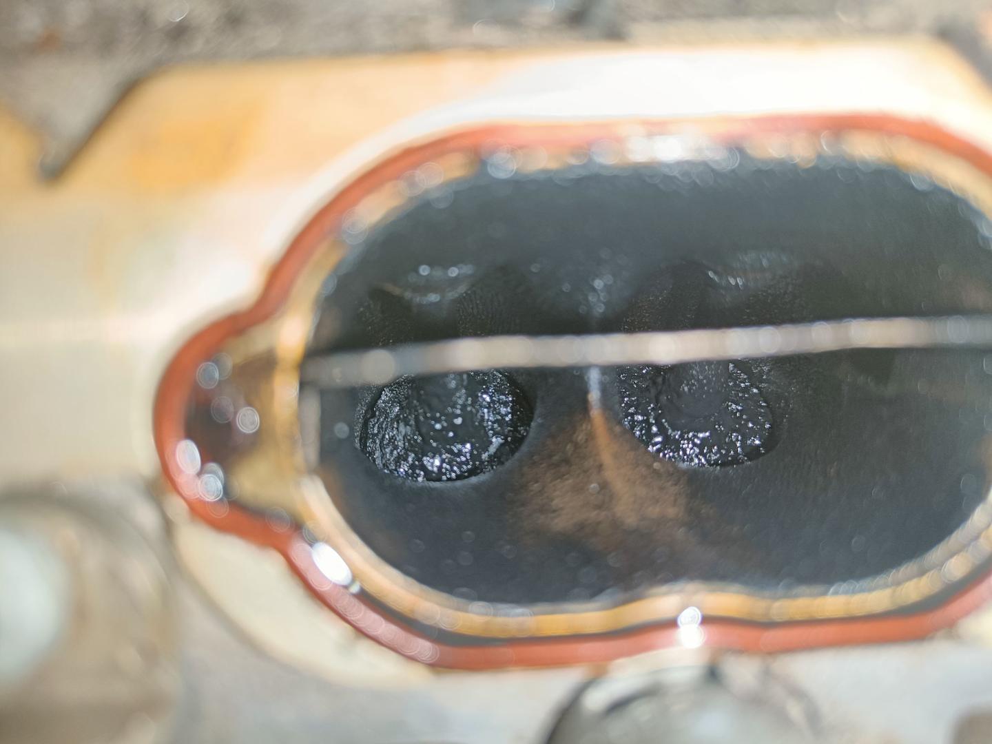

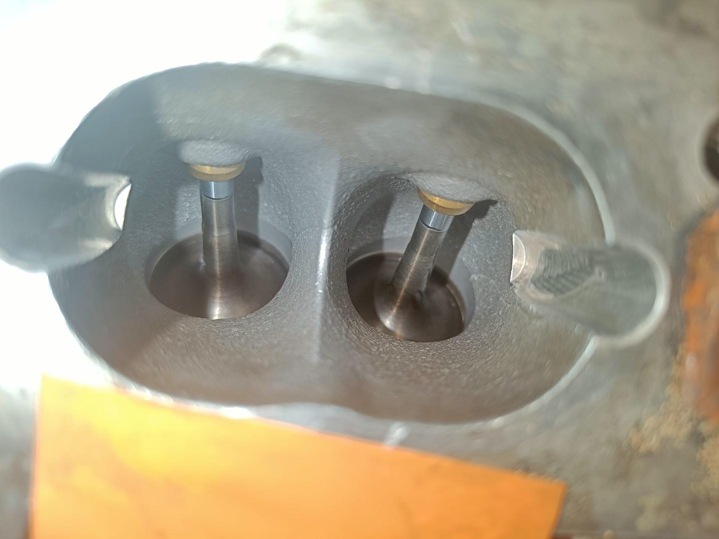

                                      Kanavien puhdistusta aloitettiin ensin liottamalla ja sitten pähkinää perään.
ID:	1952868 Click image for larger version

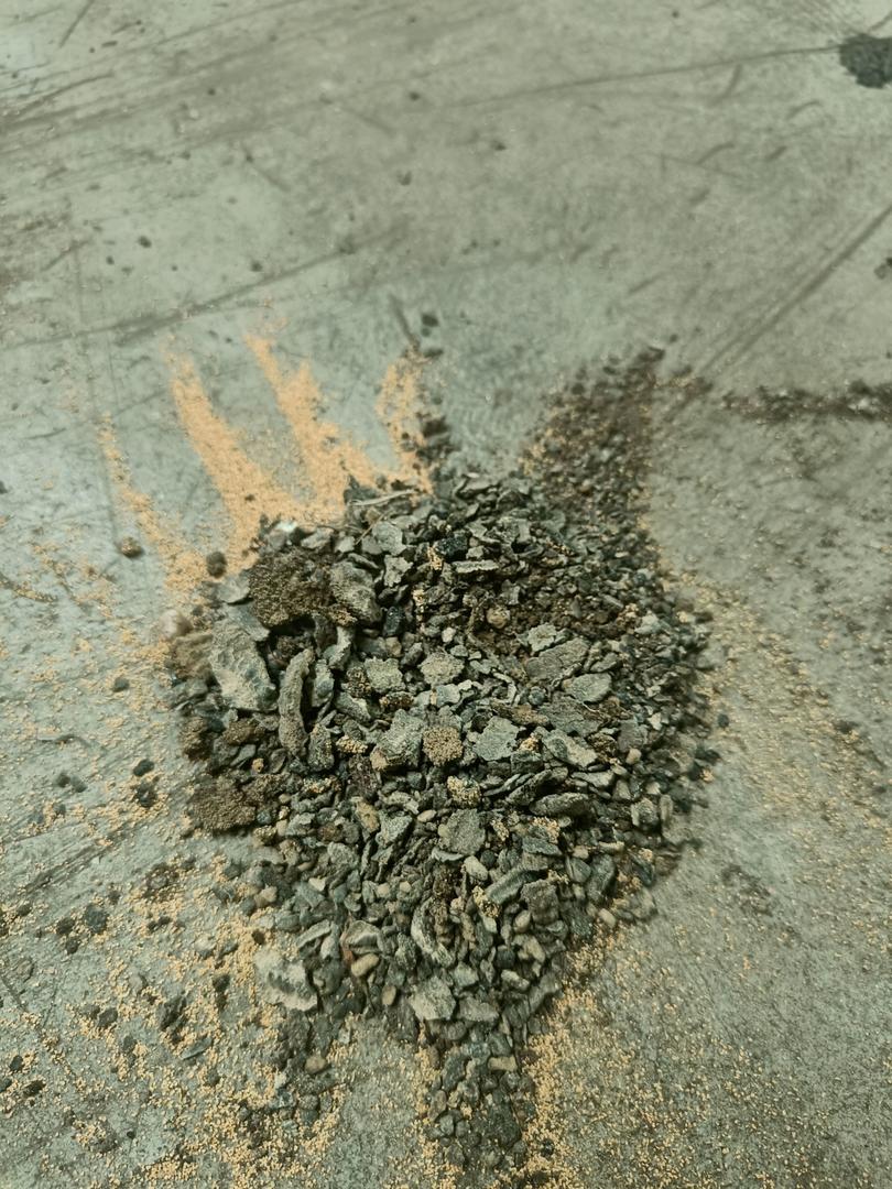

                                      8 kanavan jälkeen imurista siivilöitynä oleva karstan kokonaismäärä vähän yllätti, vaikka edellinen puhdistus oli tehty noin 40tkm aiemmin.

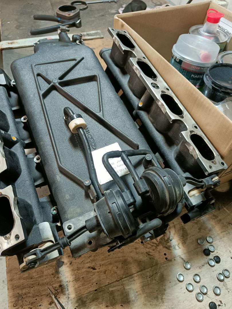

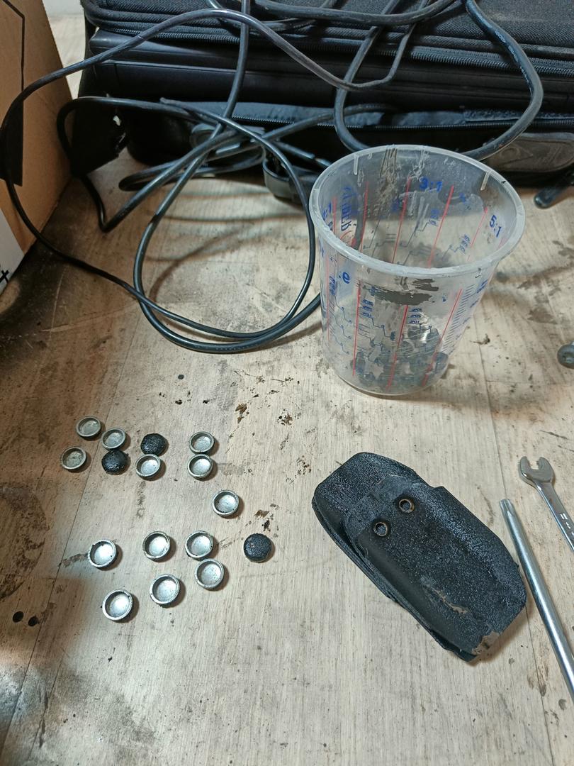

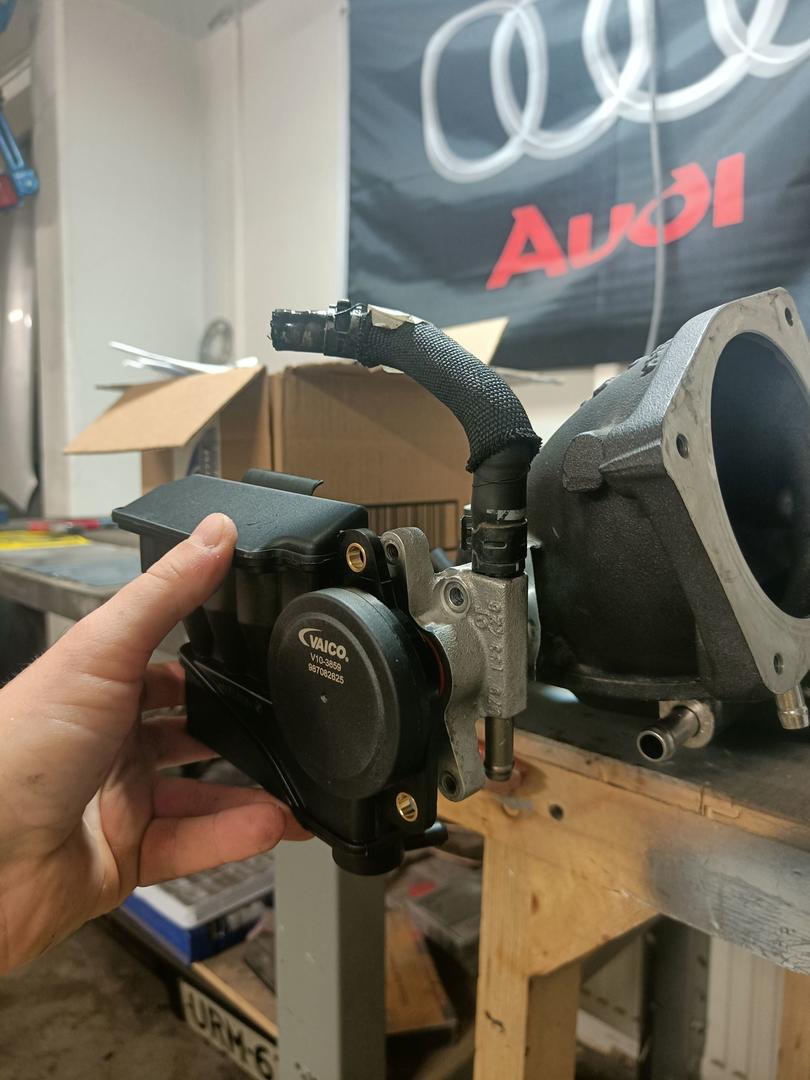

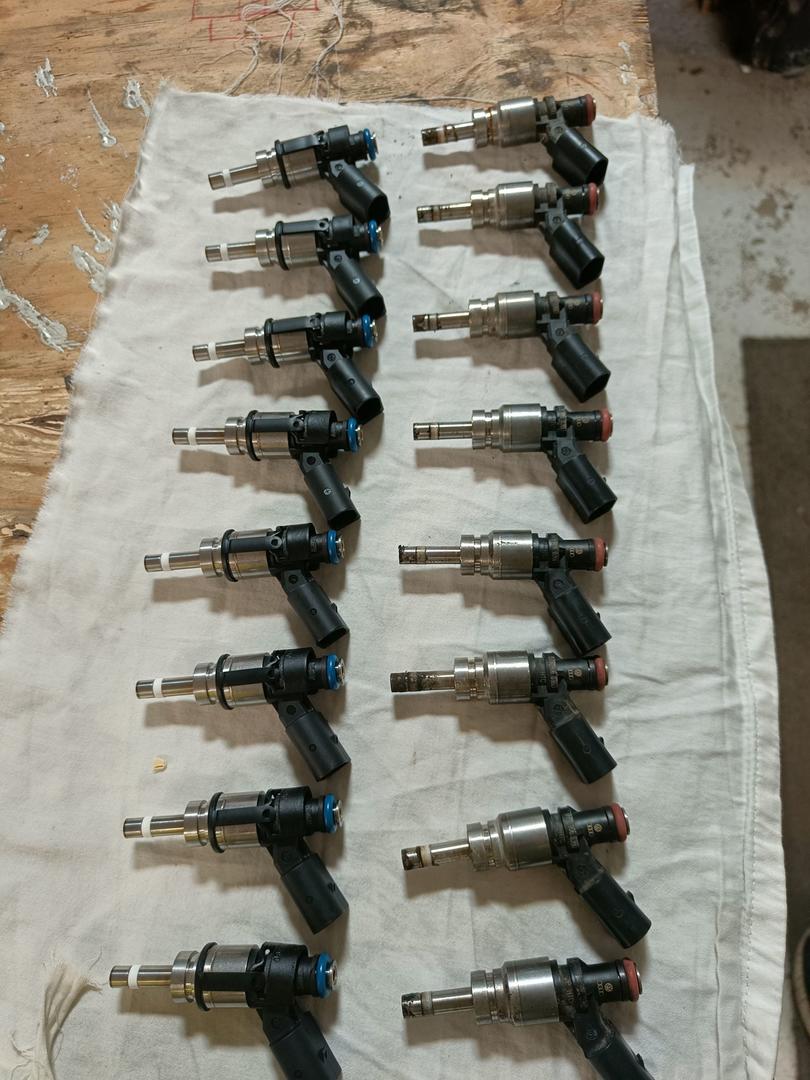

                                      Imusarjasta poistettiin tuomionpäivän-läpät, tai oikeastaan ne ruuvit ovat ne, mitkä irtoessaan aiheuttaa mahdollisen katastrofin. Säätötangot jäivät paikoilleen, jottei vikavalot hypi.
                                      Samalla reissulla tuli uudet suuttimet ja PCV-venttiili, vaikkei näistä nyt mikään varsinaisesti oireilutkaan.
ID:	1952871 Click image for larger version
ID:	1952872 Click image for larger version
ID:	1952873 Click image for larger version
ID:	1952874 Click image for larger version

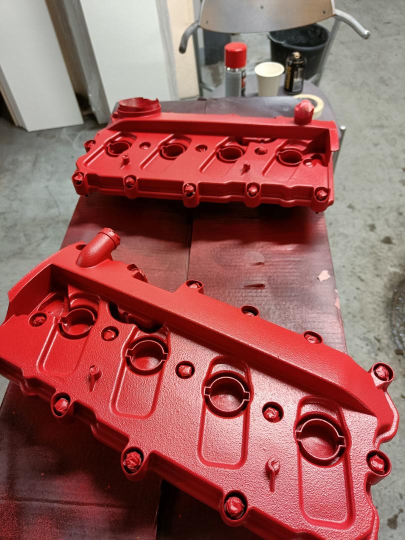

                                      Loppusilauksena venakoppiin uudet tiivisteet ja punaista ryppymaalia. Sävy onneksi osui lähes orggista.
                                        Tulipa puhtaat kanavat! Mitä liuotinta käytit? Entä puhallus, oliko joku ammattivehje vai DIY-kalustoa?
                                          Ekassa kanavassa oli testissä vähän sitä sun tätä myrkkyä, lopuksi tinneri toimi parhaiten ja pienellä harjalla hankaus. Imurilla nesteet pois ja sitten puhaltamaan.
                                          Käytössä oli timcon soodapuhalluspallo ja siihen puhallusadapteri + ohut pää. Loppujenlopuksi oli erittäin siistiä hommaa.

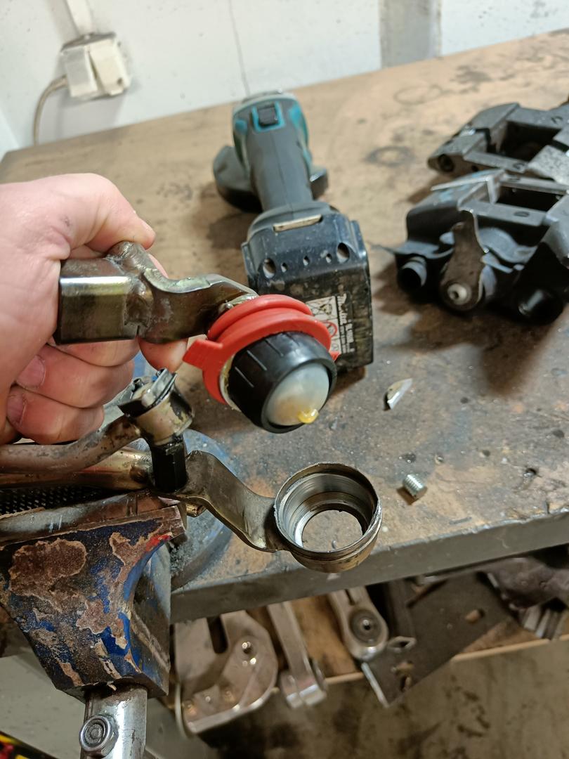

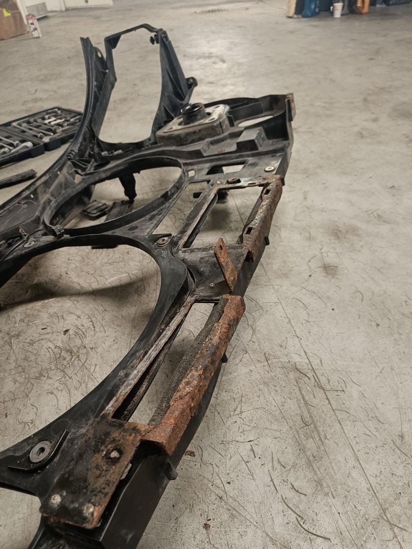

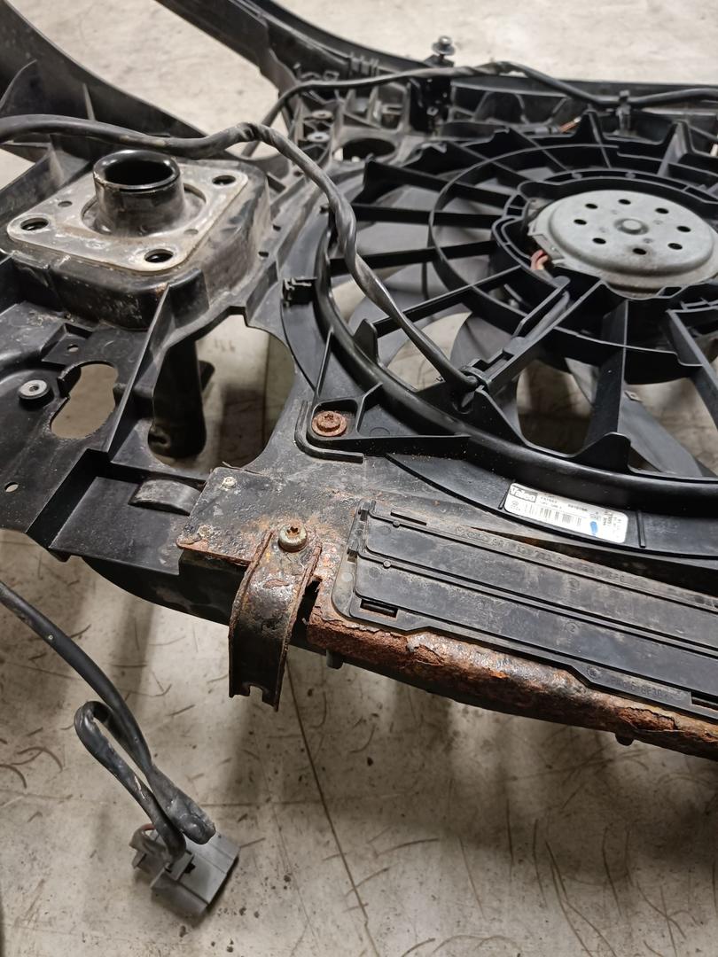

                                            Seuraavana purkaantui keulakehikko. Pääasiallinen syy tähän oli flektin vaihto, joka oli todella löysä akselistaan, ei vielä irti mutta heilui holtittomasti.
                                            Click image for larger version  Name:	IMG2022100718472111.jpg Views:	0 Size:	173,3 Kt ID:	1953374
                                            Nissensin valikoimasta löytyi uusi osa paikalleen, tuotenumerolla "85637". Ilmeisesti risassa ja ässässä samat osat keulalla.
                                            Click image for larger version  Name:	IMG20221010182014.jpg Views:	0 Size:	154,1 Kt ID:	1953375

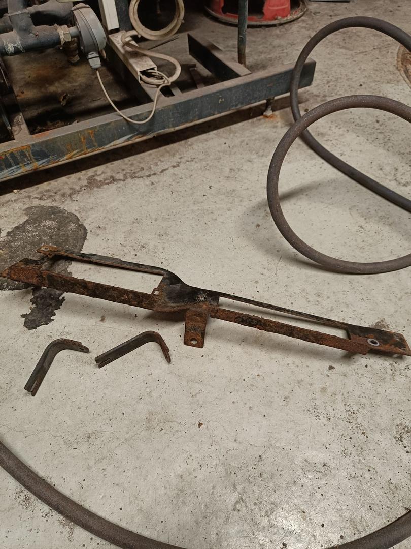

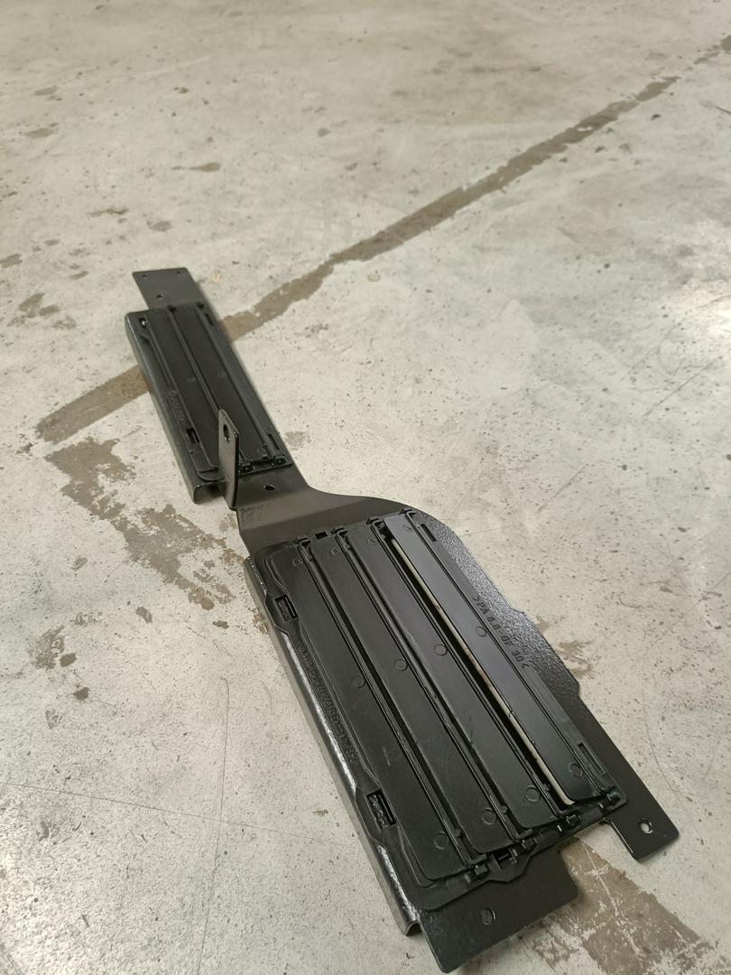

                                            Seuraavana huomio kiinnittyi keulakehikon alaosassa olevaan ilmavirtausläppien tukirautoihin ja öljypohjaan. Näky oli surullinen. Taitaavat olla juurikin niin pahasti tulilinjalla kivien ja muun roskan suhteen tienpäällä.
                                            Click image for larger version  Name:	IMG20221005170948.jpg Views:	0 Size:	135,9 Kt ID:	1953376 Click image for larger version  Name:	IMG20221005173248.jpg Views:	0 Size:	151,8 Kt ID:	1953377 Click image for larger version  Name:	IMG20221005165607.jpg Views:	0 Size:	136,7 Kt ID:	1953378 Click image for larger version  Name:	IMG20221003194053.jpg Views:	0 Size:	94,6 Kt ID:	1953379
                                            Pari taikatemppua hiekkapuhalluskaapilla, epoksilla ja normadurilla.
                                            Click image for larger version  Name:	IMG202210071847212.jpg Views:	0 Size:	103,5 Kt ID:	1953380 Click image for larger version  Name:	IMG20221010173736.jpg Views:	0 Size:	122,2 Kt ID:	1953381 Click image for larger version  Name:	IMG2022102019392511.jpg Views:	0 Size:	132,4 Kt ID:	1953382
                                              On tuossa tekemistä, mutta hyvältä näyttää.

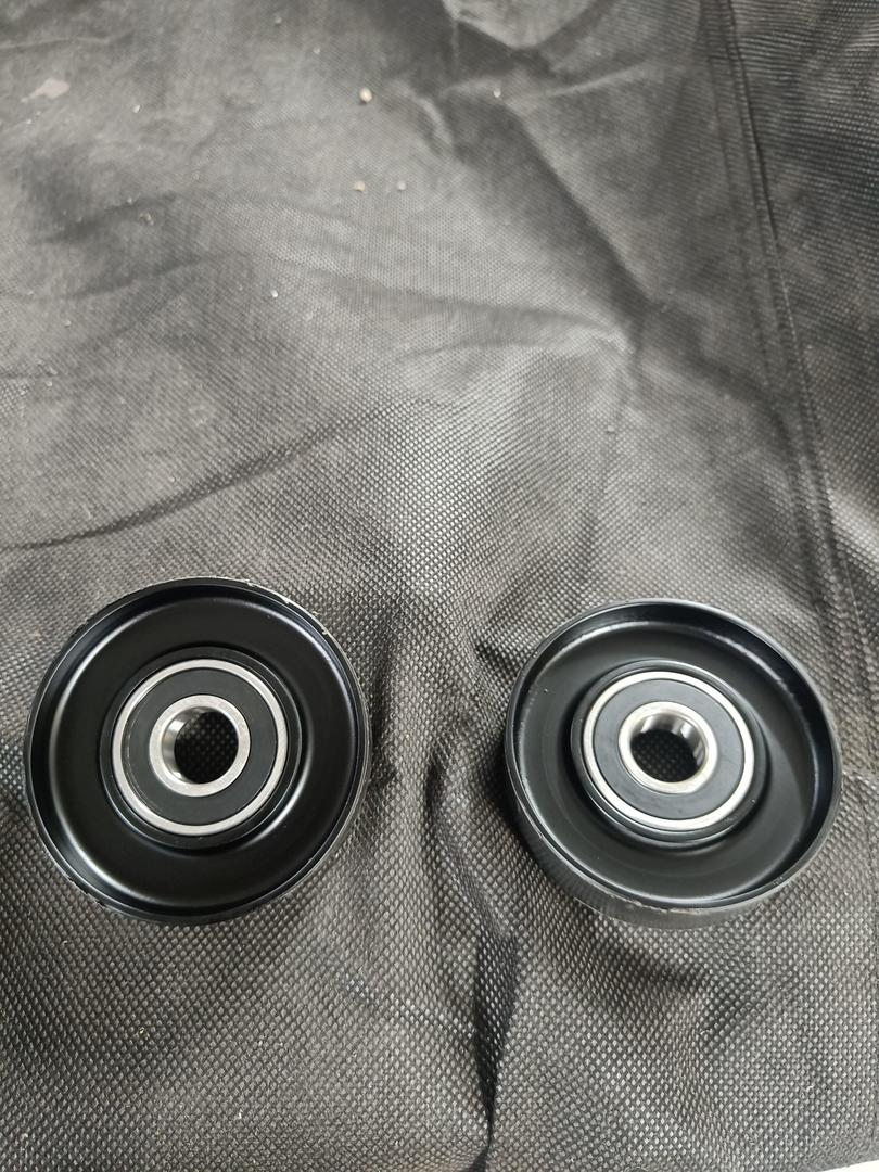

                                                Keulaa nippuun:
                                                Kiristäjään ja vapaarullaan uudet laakerit, nämä löytyy motonetin tiskiltä tuotenumerolla "98-21004". Pieni naamanpäivitys osille samalla.
ID:	1953412 Click image for larger version

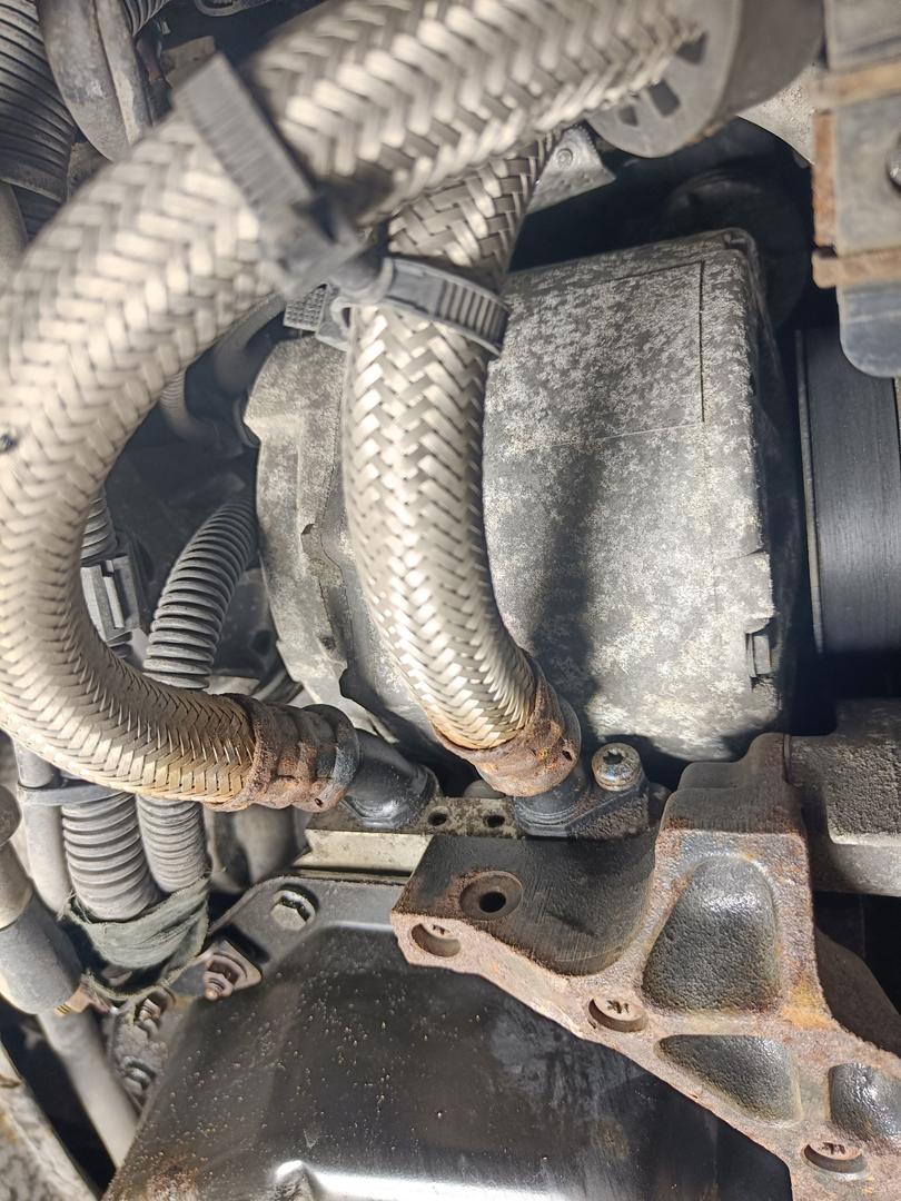

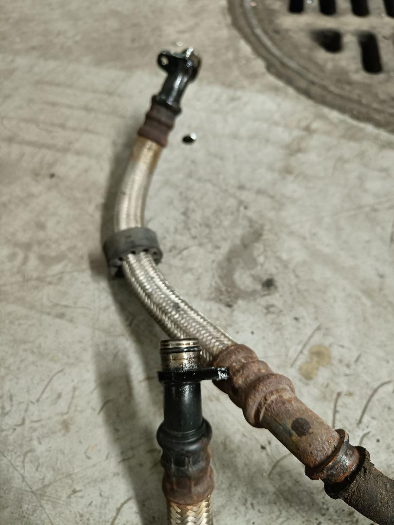

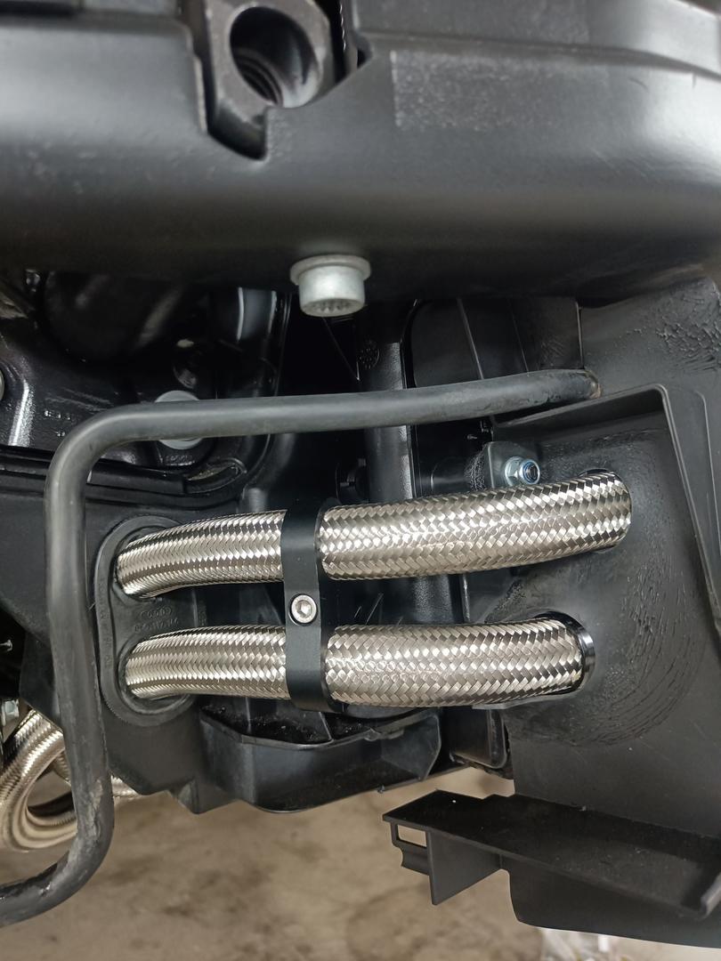

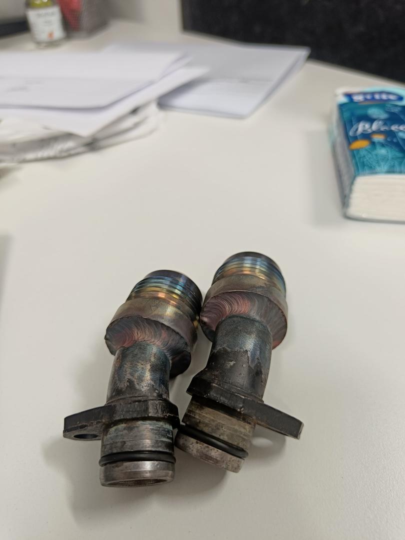

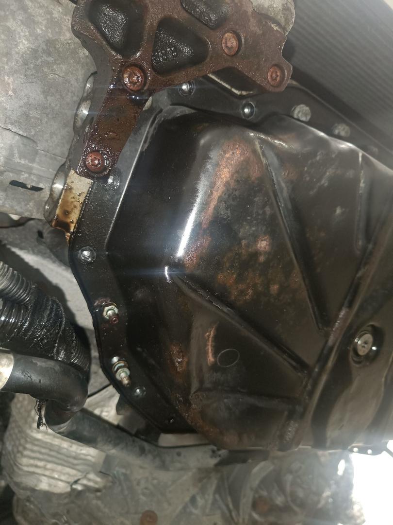

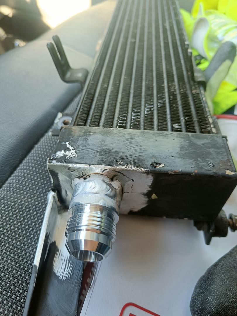

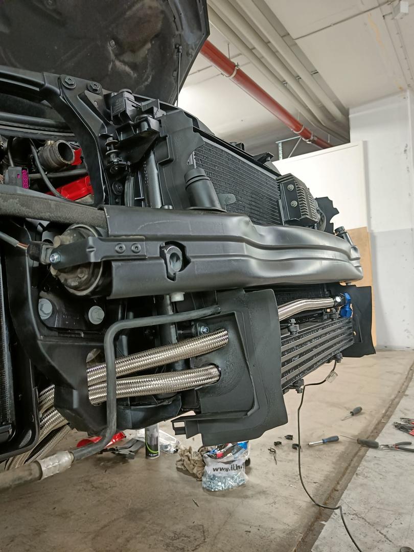

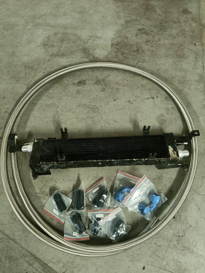

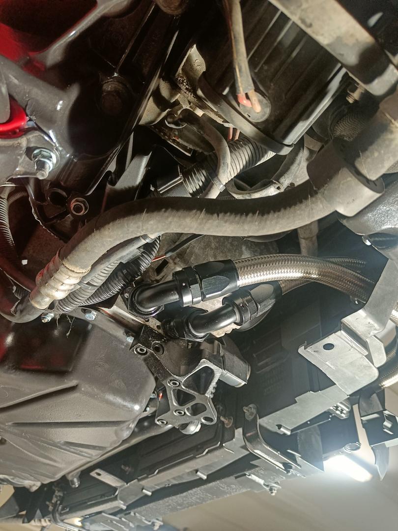

                                                Yksi tämän mallin tyyppiongelmista on öljycoolerilinjan ruostuminen. Tässä se ei vielä tihkuttanut läpi, mutta tuskinpa olisi ollut enää kaukana.
ID:	1953414 Click image for larger version
ID:	1953415 Click image for larger version
ID:	1953416 Click image for larger version
                                                  Lääkkeet tähän löytyi autoracingilta. Harmillisesti pari 90ast mutkaa täytyi ottaa sinisenä, kun mustat oli loppu.

                                                  Vakiocooleri ja ö-pohjan laippojen lähdöt hyödynnettiin ja näihin hitsattiin AN12 lähdöt.
                                                  Öljypohjanlaipan audin omat o-renkaat ovat kokoa 16,7x1,78 ja näillä marmorin hinta ovat huokeat 46€/kpl, tiivistekeskukselta uudet vitonit koossa 16,0 x 2,0 noin 7€/pari. Nämä näyttää lyhyen seurannan perusteella pitävän.

                                                  Uudet linjat mahtuivat juuri ja juuri tehostajan jäähdyttimen putkien takaa olemaan vakiopaikallaan.

                                                    Loppusilauksena silverprojectin moottorintukikumit. Kuvassa myös erikoisavain kuskinpuolen tyynyn yläpuolisen mutterin avaamiseen.
