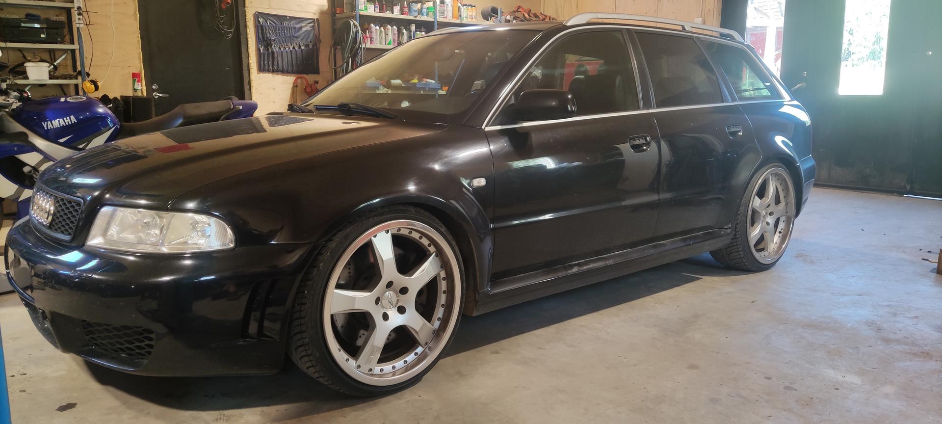

    tehdäänpä tästäkin tänne juttu, lyhytsellainen joka jatkuu joskus.
    korissa sanomista, sekä tekniikassa.
    Ahtimet särki tai jotain muuta.. sininen savu läsnä lämpimänä.
    korissa pintaruostetta ympäriinsä, pahimmillaan takaovien alalaidassa jotka ovat kyllä nekin korjattavissa.
    takapuskuri halki( korjattavissa)
    takavaloissa sammalta sisällä :D
    etulevyt erittäin kierot kaverit, ratti ravistaa aivan perkeleesti.
    ollut ulkoruokinnassa kesätalvet 12vuotta.
    jottei menisi aivan haukkumiseksi on tämä kuitenkin katsastettu 7.6.2022
    Ensirekisteröinti Suomeen 2010

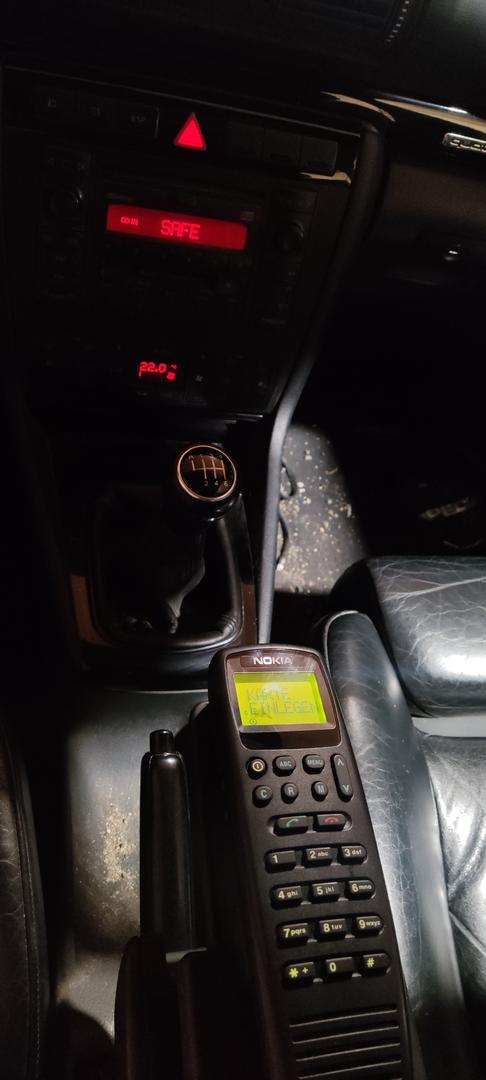

    Siitähän tämä on kuitenkin hauska, kaikki on tallella. koneen hiilikuitu peitteet aina nokialaiseen käsinojassa.
    tekniikka käytännössä vakio. zinramin 3" downpipet jollain virtaavilla kateilla. sekä jonkinsortin catbäk josta en mitään merkkejä löytänyt.
    mittaristossa jonkinlainen lisänäyttö ylimmällä rivillä (öljynpaine, lämpö jotain laptimereitä, ahtopaine) mikään näistä ei kyllä mitään järkevää arvoa näytä.
    alustana on luojatietää kuinkavanha kw3.
    tälle nyt ei varsinaisesti ole olemassa sen suurempia suunnitelmia.
    minulle oli pääasia saada hankittua itselleni tälläinen, varsinaisesti kun ei oikeen voi ruveta nettiautosta valitsemaan väriä ja varusteita, nyt tuli tälläinen.
    muutenkaan suomenmaalla näitä ainakaan trafin mielestä montaa ole. saatikka mitä tapahtuu sitten jenkkilän iän täyttyessä muutaman vuoden päästä.
    tämä saa levätä nyt hetken jos toisenkin olkoon tuo s4 testipossuna mitä kannattaa tehdä ja mitä ei. harjotellaan sillä ennen tätä.
    mutta vieläkään ei ole ostokrapulaa tullut. ajoin tämän reilun 200kilsaa kotiin tuossa elokuun alussa.

      Tähän on ilmestynyt jonki sortin öljynpaine herja, ja tosiaan tuo mittariston ylin sarake on täynnä tuota huuhaata.
      Se saa kyllä luvan lähteä kunhan löytäisi mistä sen ohjaus tulee, tällä hetkellä vaikuttaa että olisi mahdollisesti mittariston sisällä.
      öljynpaineissa ei kuitenkaan ole vikaa
      https://youtube.com/shorts/gUPPc2W4QV8

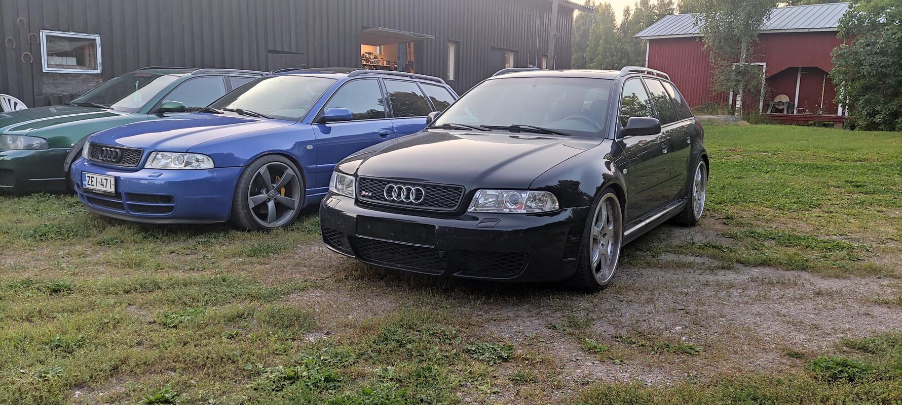

        Tuttu kaveri omisti tämän entisen loiston aikana jolloin kuvasin auton rapiat 15 vuotta takaperin. Tämän jälkeen risa pääsi vähän rupsahtamaan seuraavan omistajan aikana. Jospa tästä vielä kuoriutuisi soiva peli vanhoille päiville.
        https://jtmedia.kuvat.fi/kuvat/Audi-Photos/Audi+RS4+B5/

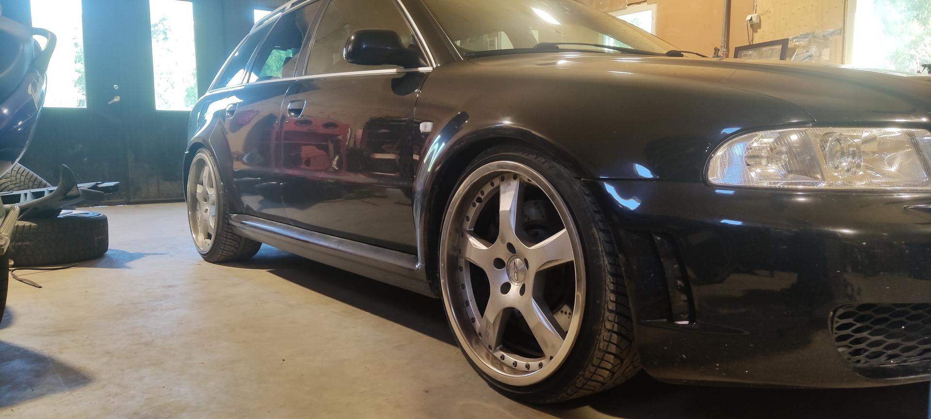

          Eilen haettu vuoden leima. kaikki tuntuisi toimivan nyt ihan ok. meinasi vastustella mm jarrujen kanssa, etulevyt sorvautettiin kuntoon ja apukuskin takajarruun joutui hieman tiivisteitä uusimaan..

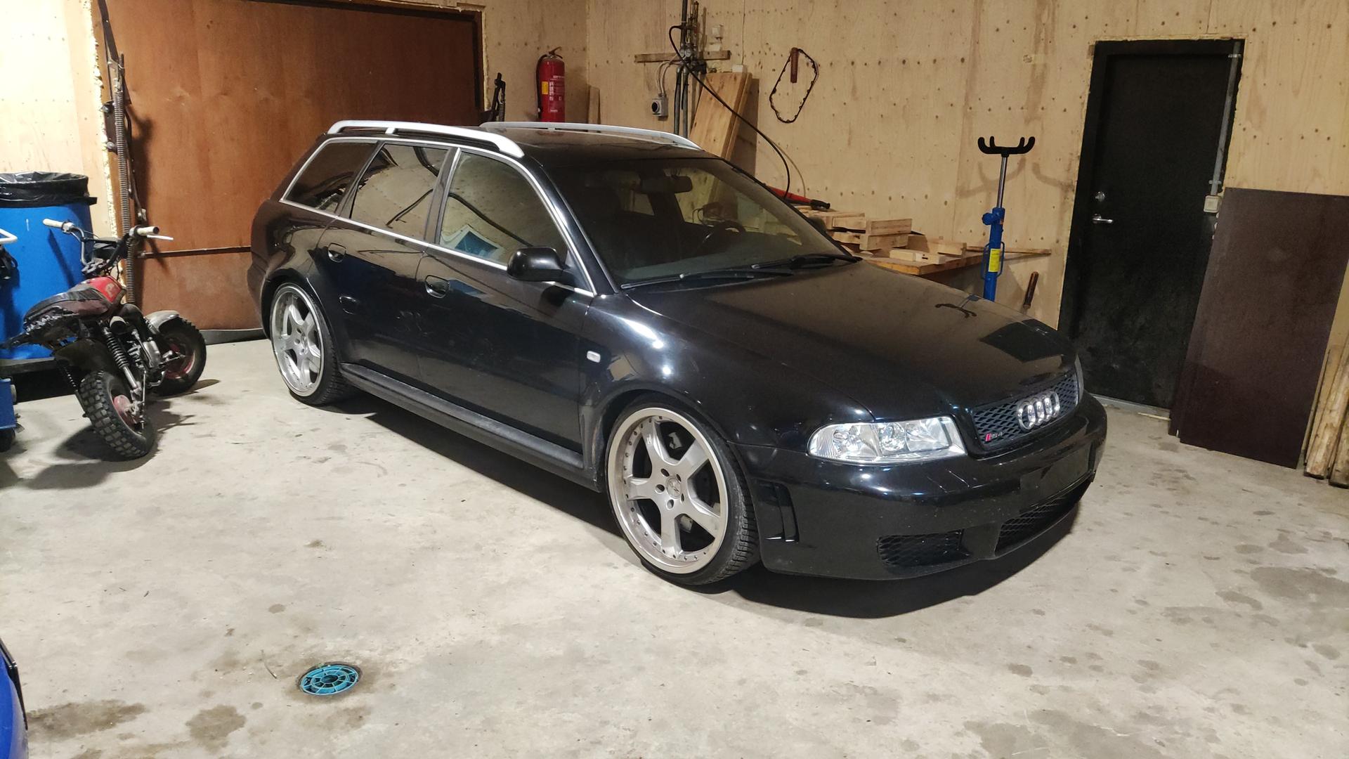

            Tulipa romu pestyäkin tuossa. Hyvin on pelannut tekniikan puolesta.
            Ominaisuuksia tästä näemmä löytyy mm
            Molemmat peilit on melko huonohkot
            Molemmat kontin mikrokytkimet rikki.
            Molemmat etu-kaiuttimet romuna.
            Radio ei kuulu.. antenni on ainakin katolta poikki.
            Tekee edelleen sitä jälkijäähdytystä sammutuksen jälkeen vaikka olisi kylmä. Vaihdoin koneen irti ollessa kaikki 3 anturia. Enää olisi vain se runkoaisan alla oleva ohjainpurkki mutta voipa olla että saa olla tollasenaan.
            Täristä aavistuksen veto päällä.
            Toki tekemistä riittää muutenkin mutta eipä haittaa
