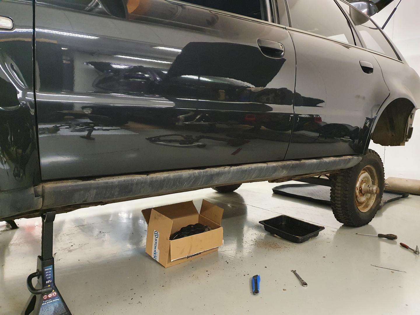

    Yö oli jo pitkällä kun vihdoin pääsin kotikulmille niin jätin auton kyydistä pois ottamisen seuraavaan iltaan. Ensimmäinen vastustaminen alkoikin siitä. Akusta irroitettiin maapiuha kun auto oli ajettu lavalle ja konepelti laitettiin kiinni. No enhän minä muistanu että myyjä oli sanonut avausvaijerin olevan kahvasta puolelta poikki. Pienen taistelun jälkeen saatiin konepelti auki ja akunkenkä paikalleen. Auto käyntiin niin seuraavana mittaristossa killittikin laturin merkkivalo. No auto kuitenkin saatiin pois lavalta nosturille alapuolen tarkempaa tutkimista varten.

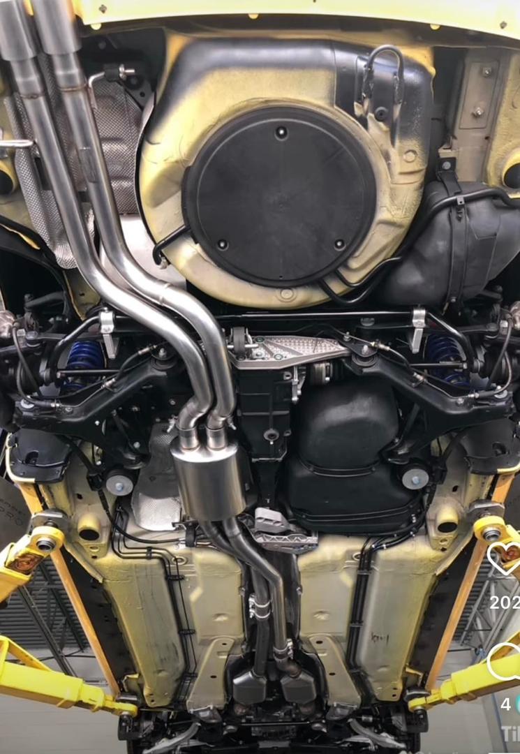

    Tiedossa oli että takapäässä oli jossain väljää ja se paljastuikin siihen että Apikolin tekemä perän etummainen tuki oli väljä. Perän etuosa pääsi liikkumaan ylös-alas suunnassa vajaan sentin ja aiheutti kolahduksen. Samalla paljastui takapään todella kuppainen kunto joten tämäkin pääsi kohtaamaan monen b5 s/rs-harrastajan tämän talven muoti-ilmiönä olevan taka-apurunko remontin. Apurungon jouduin vaihtamaan kokonaan toiseen koska alkuperäistä oli hitsattu. Oletan että hitsaustarpeen on aiheuttanut jäykkä vakaajatanko kun eikös niiden kanssa ole muillakin ollut ongelmia jos ei ole vahvikkeita?

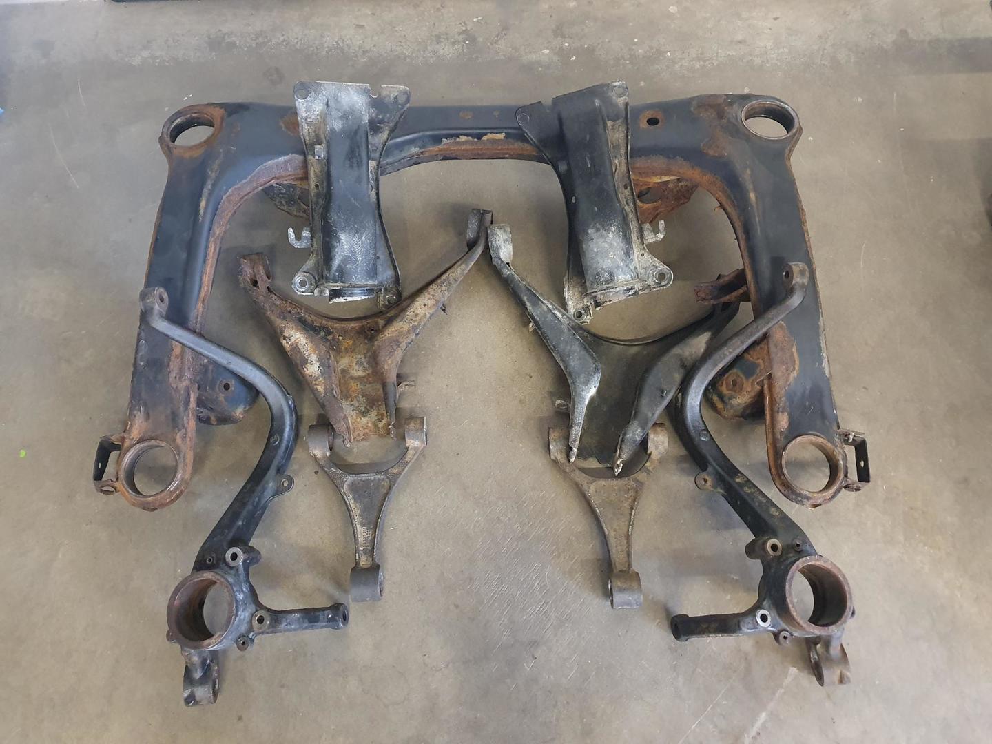

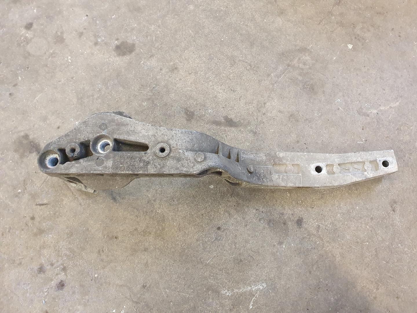

    Ostin paikalliselta kerhotoverilta hyväkuntoisen taka-apurungon ja iskarikotelot mutta huomasin apurunkoa entiseen vertaillessa että siitä puuttuu valojen tasosäätöanturin kiinnityspultit. Ei olisi ollut paha homma tehdä niitä siihen mutta löysin omista kätköistäni vielä yhden apurungon jossa ne oli valmiina. Harmi vain että sekin oli melko ruosteinen. Koputtelin siitä kuitenkin kaikki isoimmat ruosteet pois ja kiikutin sen muiden isoimpien osien ohella hiekkapuhallukseen ja maalaukseen.

          Hyi hitto että nuo takapään osat on ruosteessa :((( Kauhean paljon myöhemmin ei enää olisi tarvinut tuoda hiekkapuhalluksesta mitään takaisin.

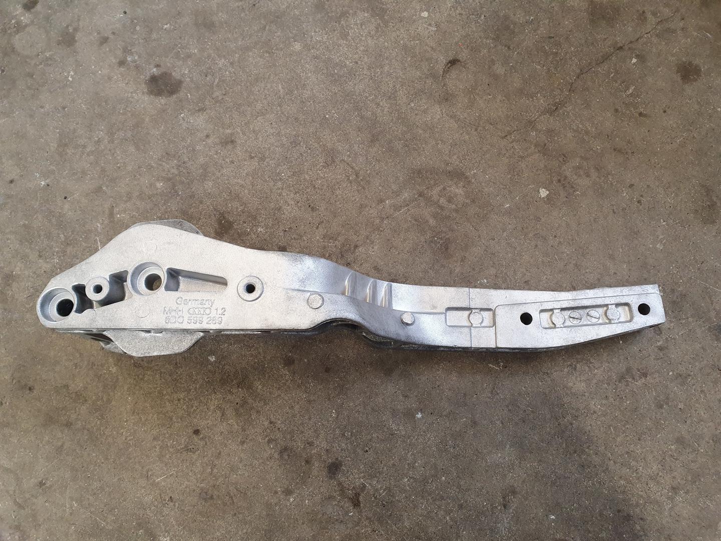

            Jos sulla on Apikolin ensimmäisiä versiota tuo perän etutuki niin mulla on siihen teetettyjä uusia kumeja. Ne Apikolin omat murenee pois.
              Uusi etutuki on jo hankittuna. Paunosen Vili järkkäili alkutalvesta kimppatilausta Verklinen osista niin otin siinä rytäkässä melkein kaikki mahdolliset street-versioina.

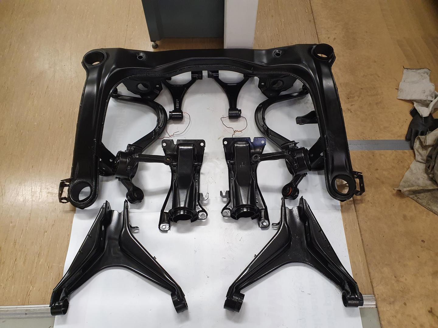

              Pienempiä osia olen itse puhaltanut lasikuulalla kaapissa, esim. perän muut kannakkeet. Puhtaat osat olen sitten maalannut vaalealla sinkkisprayllä ja sen päälle vielä suihkinut puolihimmeä lakan.
              Pinnan kestävyydestä ei ole tietoa, mutta tällä ei tulla enää ikinä suolapaskassa ajamaan niin eiköhän nuo asiallisen näköisinä pysyne.

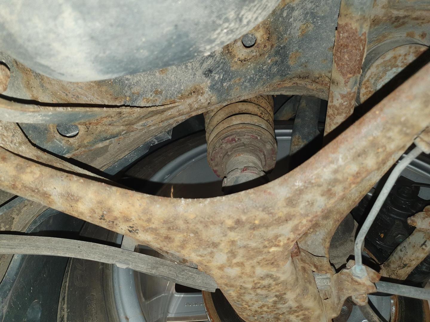

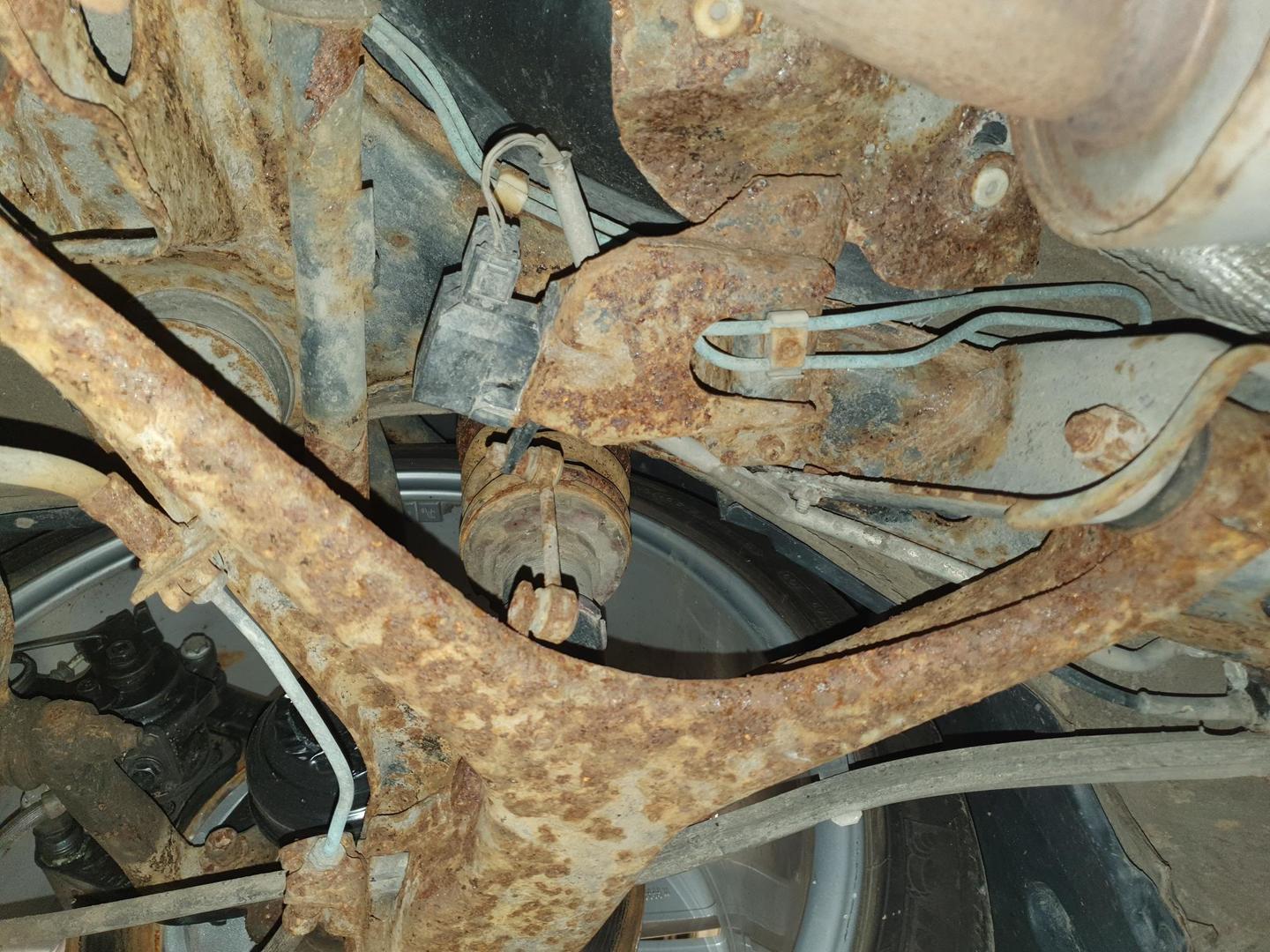

                Tuolta monesti alusta näyttää pitkään seisoneissa autoissa. Sanoisin että näyttää paljon pahemmalta kuin on/oli ja varmaan se tuossa selvisi myös noita entratessa. Ajossa olleissa voi olla vähintään yhtä ruosteessa, mutta kurakerros yms vaikuttaa paljon ulkonäköön.
                  Pahimmat ruosteet oli iskaritorneissa ja apurungossa. Muut tosiaan olivat ihan pintaruostetta. Iskaritornit olivat ruostuneet takapuolelta läpi asti mutta se ei ole mitään uutta näissä.

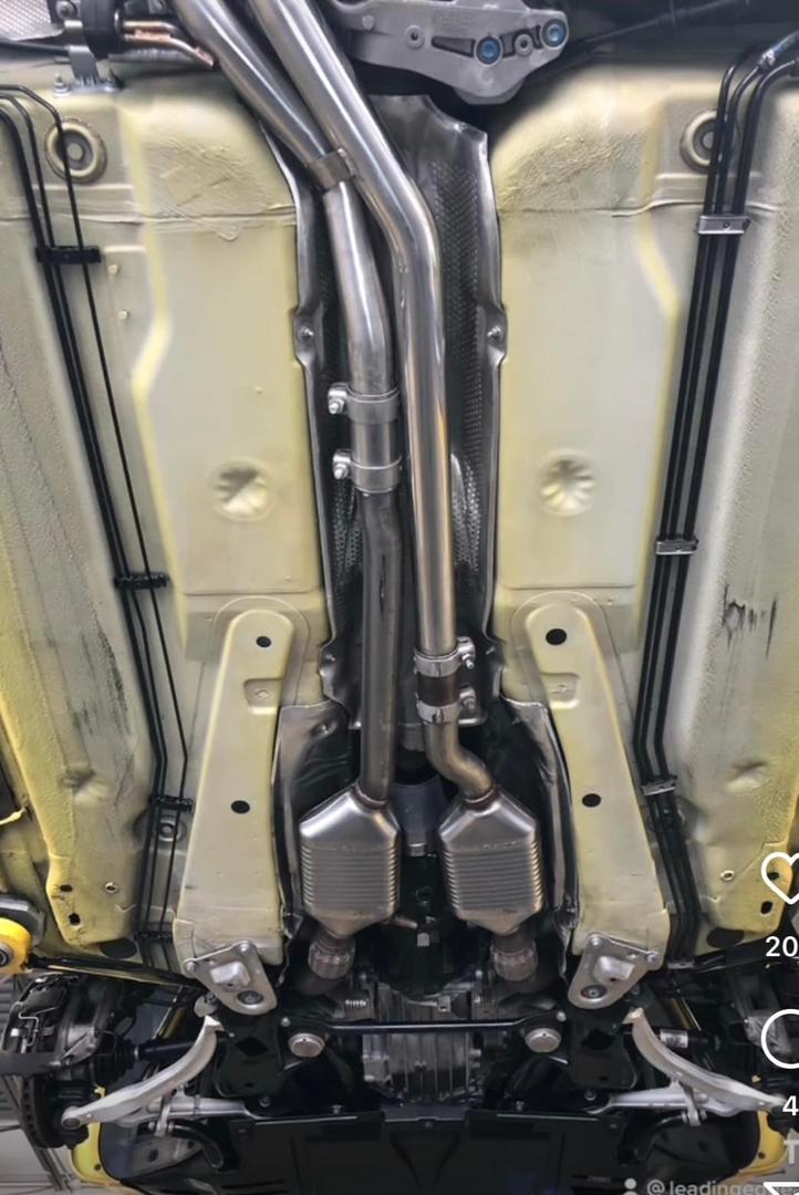

                  Sain eilen tarjouksen kuivajääpuhalluslaitteiden vuokrasta. Tonnin kieppeillä vkloppu. Sisältää puhalluslaitteen, kompuran ja 130 kg jäätä. Pitänee varmaan kaivaa myös tekniikka irti niin saa sitten puhaltaa koko pohjan kerralla. Se olisi muutenkin ollu tyolistalla takapääremontin jälkeen mutta taitaa aikaistua nyt tähän samaan konkurssiin.
                    Tuo onkin mielenkiintoista nähdä että minkälainen siitä kuivajäällä puhallettuna tulee. Onko sulla korigrilli että saat pyöritettyä autoa? Auton alla voi olla turhan hankala könytä tuon kanssa.
                    Edit: Tulipa ihan sattumalta Facessa pari kuvaa vastaan. Näyttää saakelin siistiltä.

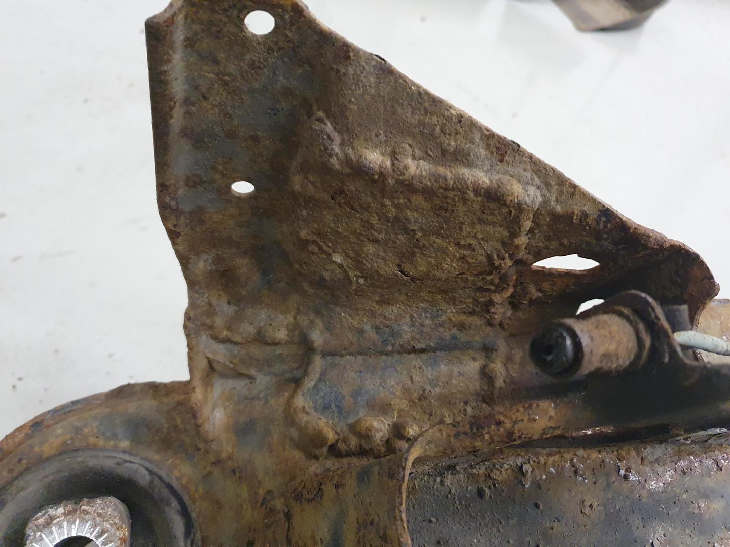

                                Kesällä tutkailin puhalluksessa ja maalauksessa käyneitä takapään osia vähän tarkemmin niin huomasin harmikseni että jälki oli osittain ala-arvoista. Esimerkiksi apurunkoa ei ollut maalattu kunnolla vaan joistain kohdista puuttui maali kokonaan. Suurimman vitutuksen laannuttua toin apurungon kotia ajatuksenani että hion sen käsin ja maalaan sen itse uusiksi. Olin saanut jo yläpuolen kokonaan hiottua kun käänsin apurungon ympäri ja kuulin että siitä kuului joku omituinen ääni. Aivan kuin kotelon sisällä olisi joku irto kappale. Hetken silmäilyn tuloksena huomasin että siitä oli lohjennut pala joka nyt hilisi siellä kotelossa.
                                Olihan se apurunkoaihio hieman ruosteen raiskaama mutta en sitä ihan noin heppoisena vielä pitänyt. Kun sain lämpimät ja pörröiset ajatukset pois mielestä niin tilasin kokonaan uuden apurungon Tradilta ettei tarvii enää toista kertaa leikkiä sen kanssa. Jälkikäteen ajateltuna hyvä että paljastui tässä vaiheessa, eikä vasta joskus myöhemmin.

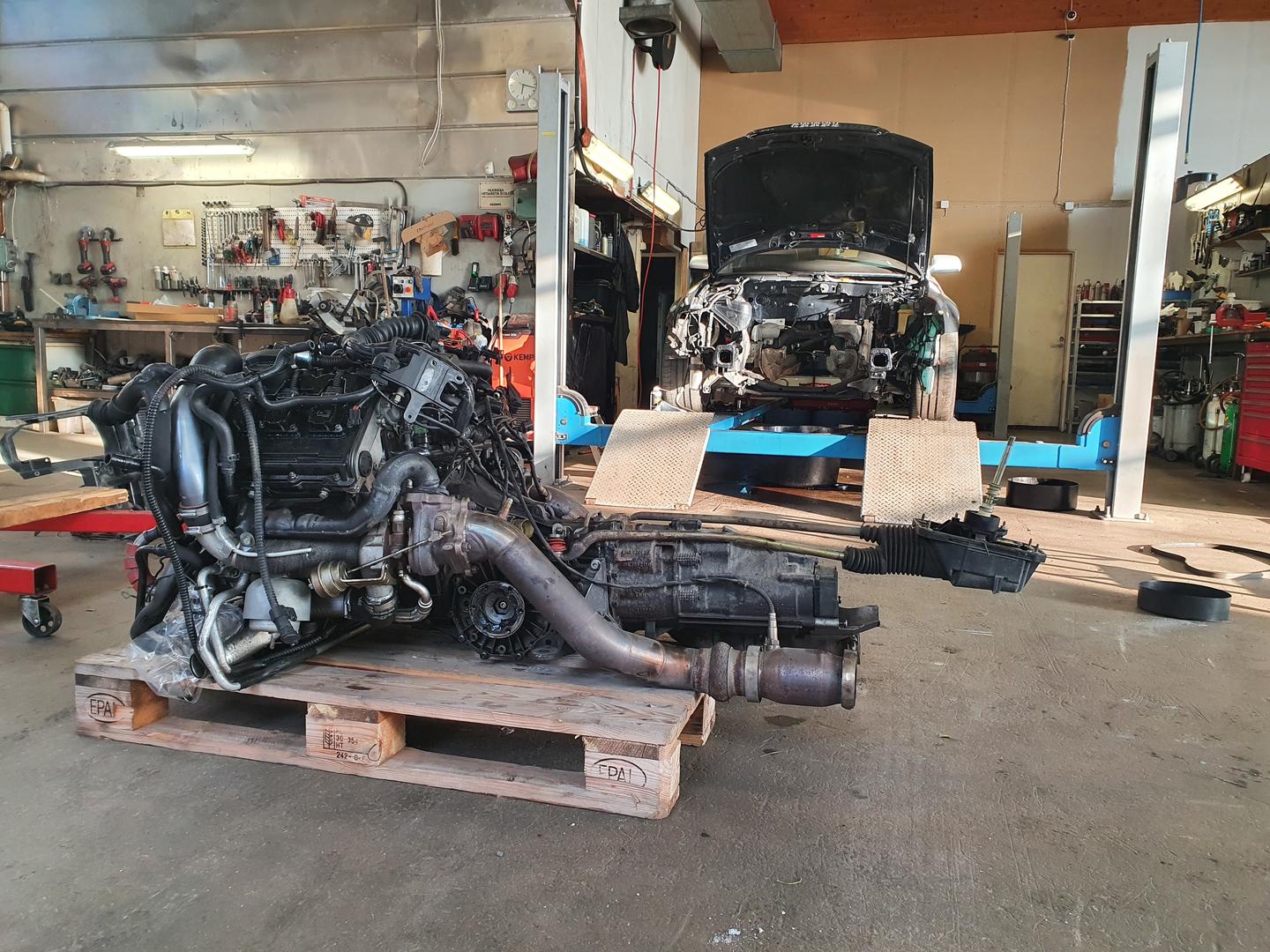

                                Syyskuun alussa jumppasin moottorin ja laatikon pois konttorista. Pari päivää siinä tuhraantui kun otti jokaisesta irroitetusta osasta kuvia ja pussitti jokaisen osan että löytäävät sitten joskus paikalleen. Muutenkin jokainen osa ja nippeli mikä autosta on irroitettu on ensin kuvattu vähintään paikallaan ollessaan ja sitten laitettu pussiin missä lukee mistä ja mikä kyseinen osa on. Aikaa vievää mutta pakollista kun muisti on mitä on.

                                Grillin kasasin pari viikkoa sitten mutta sen omat kiinnikkeet olivat omaan makuun liian väljät/heikot niin veistelin eteen 60x60x4 RHS:stä uudet versiot. Nyt runkoaisojen sisään menevät tumpit ovat huomattavasti paremmin istuvat kuin grillin mukana tulleet 50x50 tumpit. Taakse sitten taas meni kuskin puolelle 70x65 ja vänkärin puolelle 70x70. Kuskin puoli on näköjään sen verta erilaisesti muotoiltu että 70x70 ei käynyt.
                                Viime ja tämä viikko on mennyt pienempiä osia ja putkia/letkuja irrotellessa etupäästä. Tänään oli aikomus irroittaa etulokasuojat kun huomasin että a-pilarin juuressa on pintaruostetta ja se pitää saada pois mutta niitä ennen pitää saada helmalevikkeet irti. Olipahan melko hermoja raastavaa hommaa saada se helma ehjänä irti. Varsinkin kun tietää että uusia ei saa ja pelkkiä helmoja ei varmaan kovin hanakasti ole tarjolla ellei osta koko levityssarjaa. Alapuolelta katkesi kaikki 8 kupukantamutterin alla olevaa pulttia ja helman yläpuolen niittimuttereista 6/8 alkoi pyörimään huumoria mutta kyllä se sieltä loppujen lopuksi yhtenä kappaleena irti saatiin. Huomenna sitten vänkärin puolen vuoro.

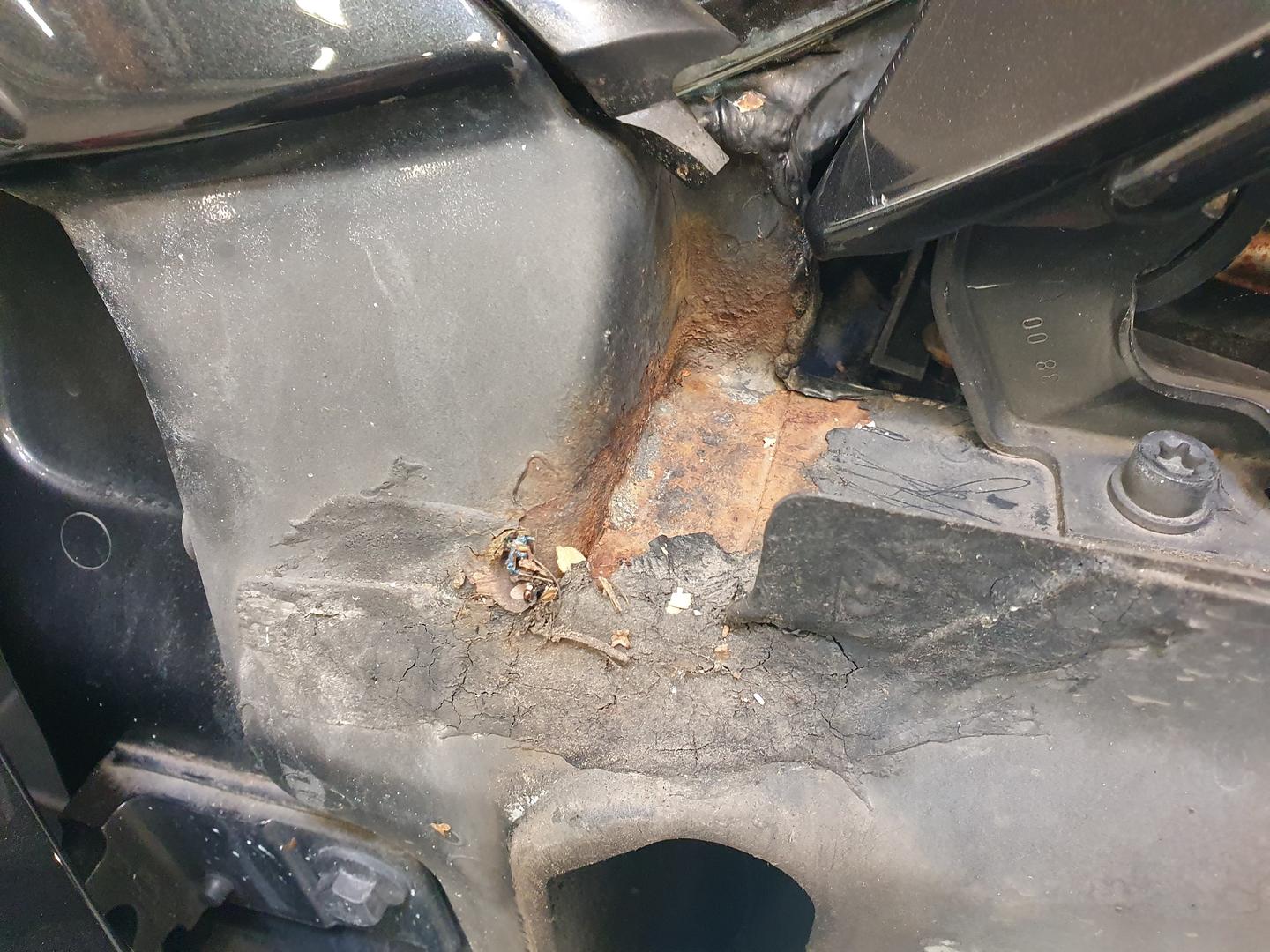

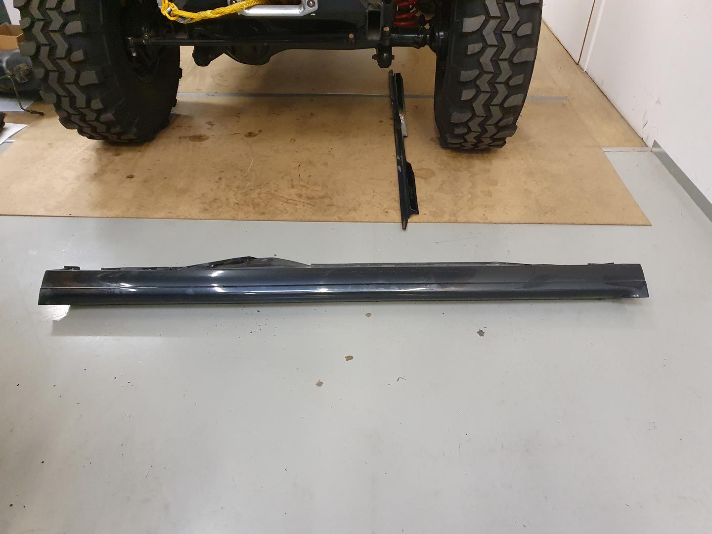

                                    Tänään sain näprättyä toisenkin helman irti ja lokasuojat pois. Ei ne a-pilarin juuret hirveen mätiä ollut mutta tuleepahan nyt sit tehtyä nekin. Vähän jännitin että missä kunnossa ne helmojen alla olevan pellit olisi mutta nehän olikin loppujen lopuksi ihan suht siistissä kunnossa.
                                    Click image for larger version  Name:	20220928_151628.jpg Views:	0 Size:	265,3 Kt ID:	1947240 Click image for larger version  Name:	20220928_141718.jpg Views:	0 Size:	233,1 Kt ID:	1947241 Click image for larger version  Name:	20220928_102716.jpg Views:	0 Size:	162,4 Kt ID:	1947242
                                      Jaa niin tosiaan sullahan on se toinen kone, no sitten noita downpipeja ei tarvii muokkailla.
                                      Nuo A-pilarien alapäät on aika normaalit. Ei ole hirveä työ fiksata niitä, mutta Risassa niihin käsiksi pääseminen onkin sitten vähän isompi homma :)

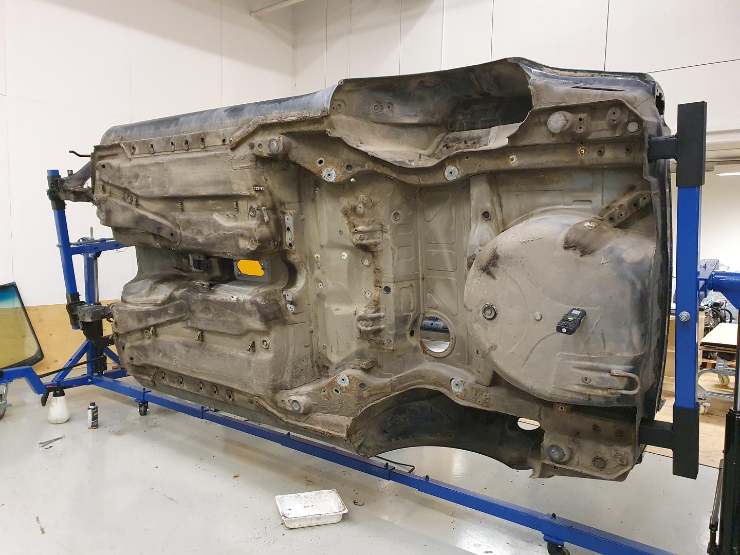

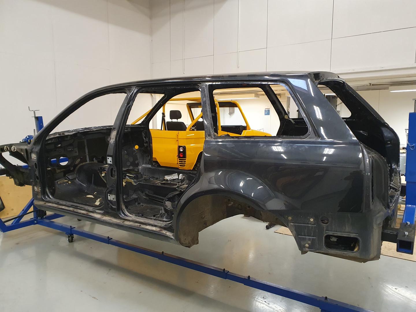

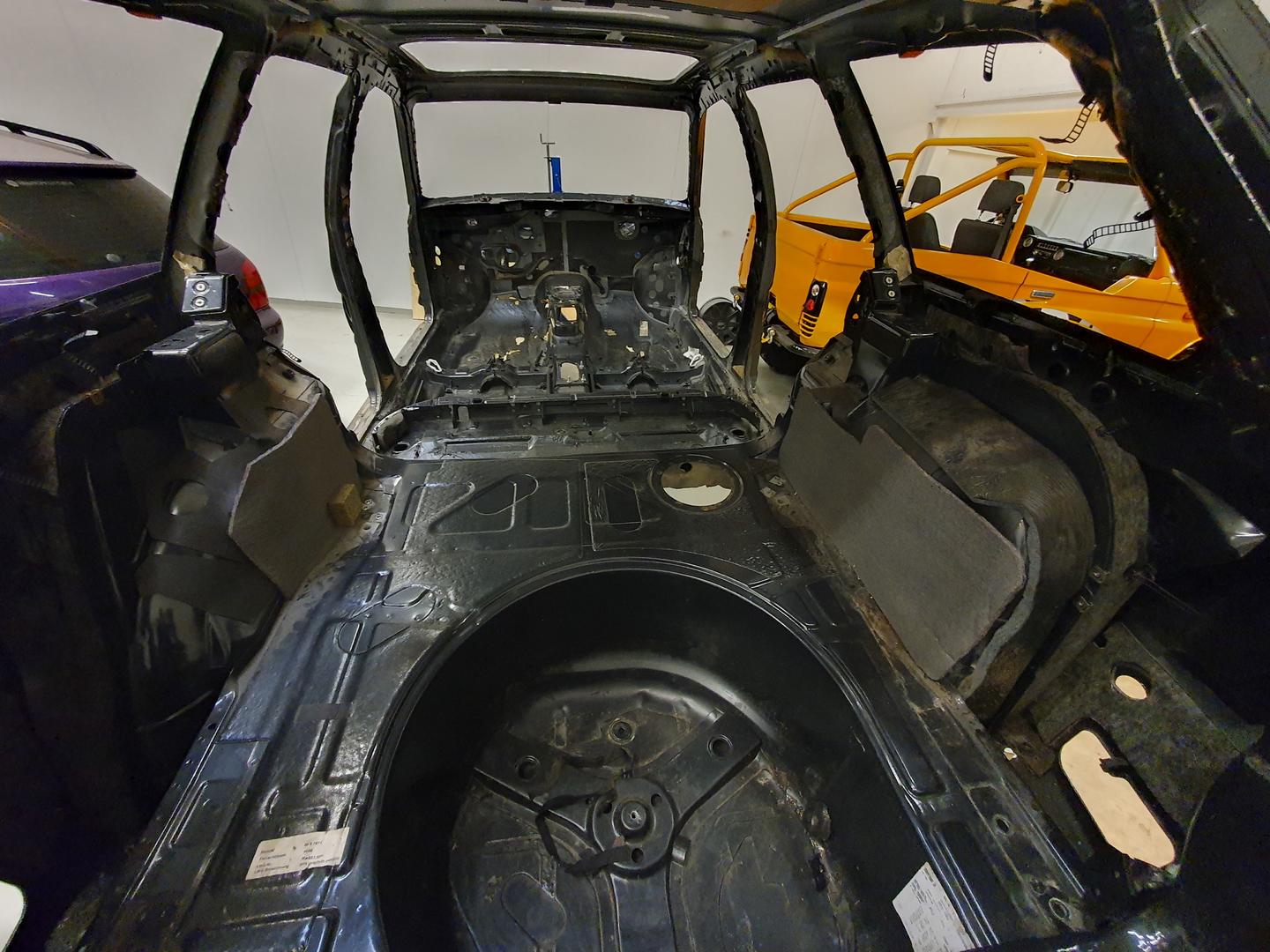

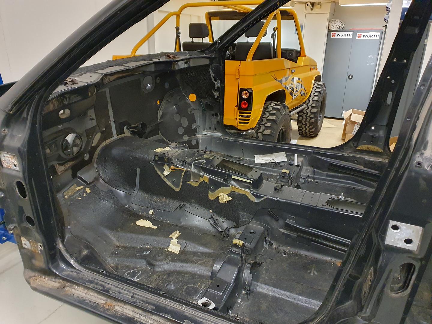

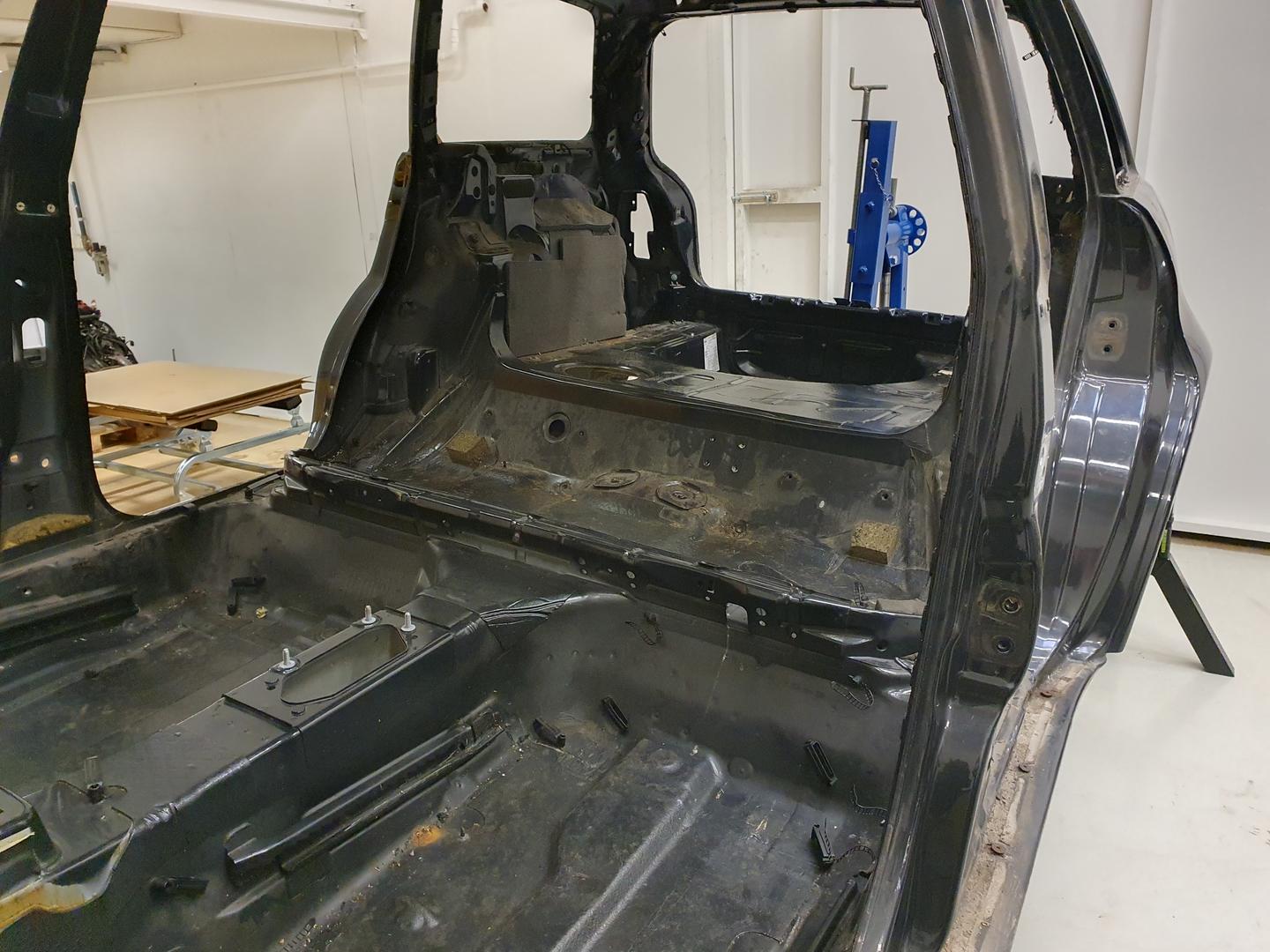

                                        Vuosipäivä edellisestä postauksesta niin sanotaan jotain. Tein silleen tyhmästi että purin koko laitoksen atomeiksi. Viime vkloppuna kiepautettiin ensimmäistä kertaa auto kyljelleen koe mielessä ja kyllähän se näytti paikallaan pysyvän vaikka hieman tervettä arvuuttelua asian suhteen olikin ilmassa.
                                          Ja 365 päivän päästä sit takasin kasassa pyörillään?
                                          Tulee kyllä tehtyä tarkasti ainakin tuolla tyylillä.
                                            Nyt on tekemisen makua ihan tosissaan! Oliko jo muotoutunut ajatus miten/millä koria lähdetään työstämään/käsittelemään?
                                              Itse könysin (taas) auton alla, ja olis tuo pohjan putsaaminen tuollaisessa asennossa hivenen mukavampaa :)
                                                #24
                                                Joo, todelakin. Juuri eilen konttasin Minin alla suihkimaan fertania jokapaikkaan, missä näkyi ruskeaa.
                                                  Alkuperäinen kirjoittaja Carbin Näytä viesti
                                                  Vähän epäilen että menee "hieman" kauemmin.
                                                  Alkuperäinen kirjoittaja MH96 Näytä viesti

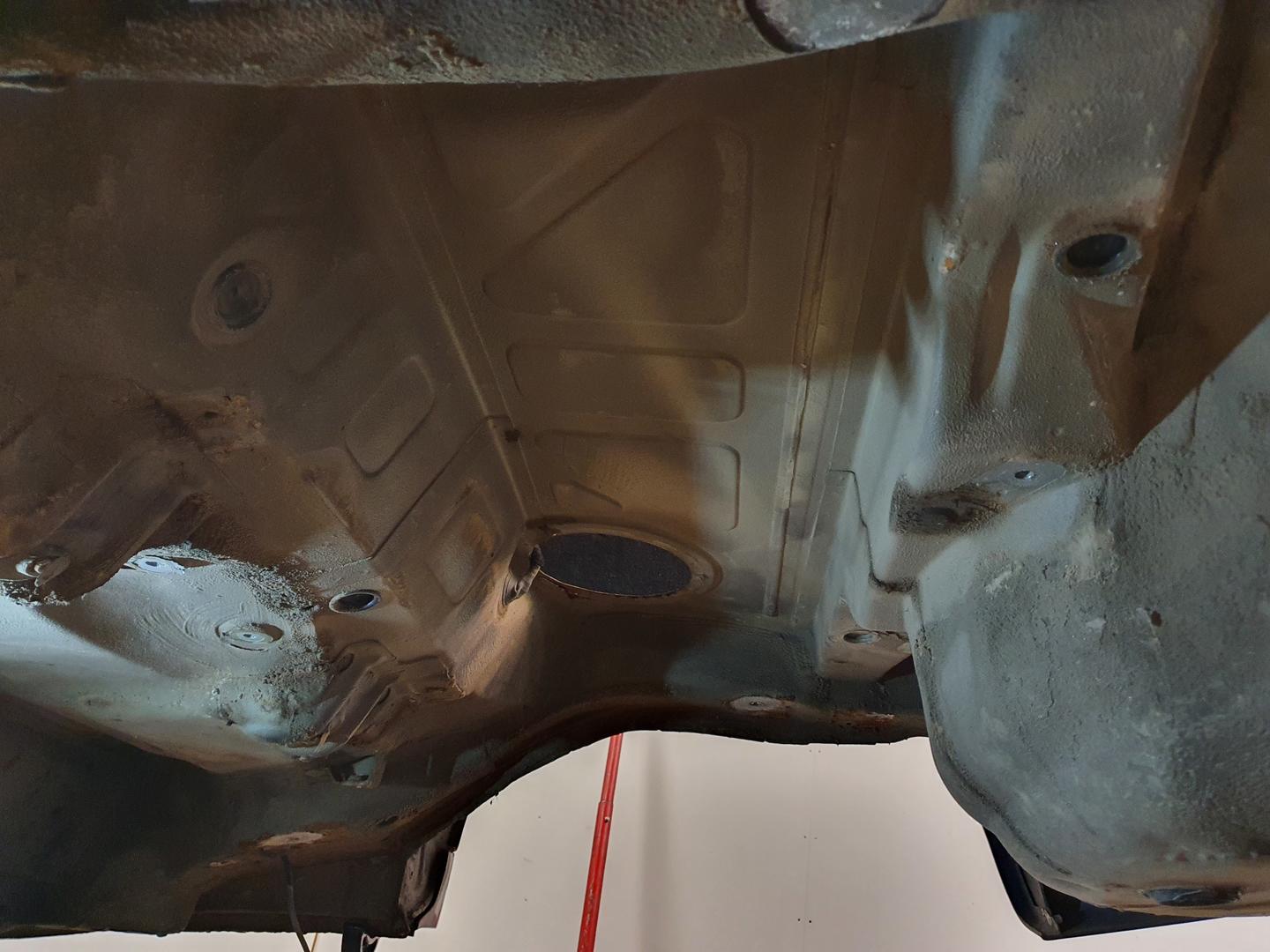

                                                  Rapsutellaan nyt ensin pohjasta massat pois, sen jälkeen ruostekohdat puhalletaan ja hapotetaan. Lopuksi sitten epoksimaali tai Raptor. Ulkokuori maalataan uusiksi kunhan joskus sinne asti päästään.

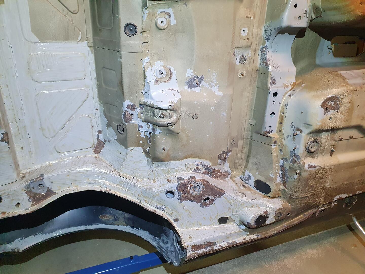

                                                  Tänään jo hieman aloittelin massojen poistoa vasemman takapyöräkotelon sisältä. Kyllä sieltä silmämääräisesti ehjänkin massan alta muutama selvä ruostepilkku löytyi.
                                                    Itse hinkkasin tänään pyöräkoteloita. Maalin alla voi olla ihan pieniä (0.5-2mm) ruostepilkkuja joita ei näy päällepäin. Hioin kaikki joka puolelta muoviharjalaikalla, niin jos osui ruostepilkkuun, se tuli esille. En siis hionut maalia puhki muualta kuin noista paljastuneista kohdista.

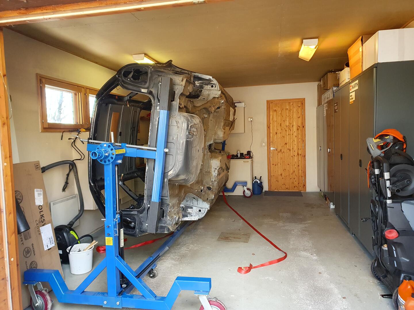

                                                      Huhtikuussa tein vähän mittailuja talon autotallissa ja totesin että korihan mahtuu kaikkine grilleineen kotitalliin ja vielä mahtuu vähän jotain tekemäänkin, Ainoa ongelma oli että kaikki apuvälineillä tapahtuva työstö aiheuttaa ääntä talon sisälle ja saattaa herättää muutenkin huonosti nukkuvan lapsen, Ja ainoat sellaiset vapaahetket että auton kimppuun pääsee on myöhään illalla/yöllä kuten nyt. Eipä siinä sitten auttanut ottaa kuin kuumailmapuhallin ja lasta/taltta käteen ja aloittaa massojen poistaminen manuaalisesti massaa ensin kuumailmapuhaltimella lämmittämällä ja sitten lastalla kaapimalla, Siinä sitä on sitten aikaa vierähtänytkin. Mutta täytyy sanoa että on niitä ruostekohtiakin löytynyt ihan ehjän massakerroksen alta yllättävän paljon.
                                                      Tätä nyt sitten jatketaan kevääseen asti jolloin kelit kuivuu siihen että pohjan voi varovasti hiekkapuhaltaa pienellä paineella. Ja joo, sinkitys häviää pohjasta mutta ei voi mitään. Tällä vauhdilla tämä ei tule ikinä näkemään ilmankosteutta rajumpaa...
